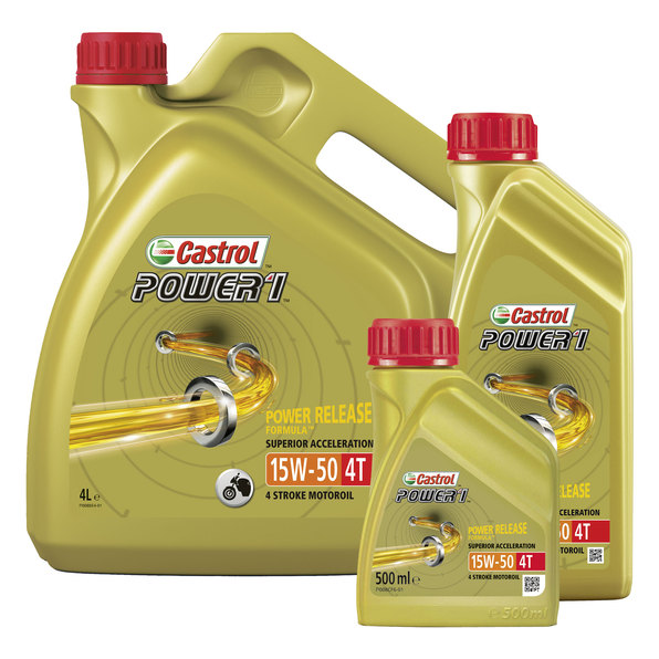

Zum Problem kann die Kupplung werden. Ich kippe nur das hier rein, guckst du hier:
Das steht in meiner Betriebsanleitung und so mache ich es auch die paar Euro sind mir egal.
Wichtig ist dass du nur 2,3 Liter einfüllst. Auf keinen Fall mehr egal was der Ölstab dir zeigt. Ölkontrolle immer mit warmen Motor direkt nach dem Ausschalten sonst bekommst du verfälschte Ergebnisse.
Dichtring Ölablassschraube ja immer, Gummidichtung an Ölfilterdeckel nur wenn verschlissen.
Wichtig ist dass du nur 2,3 Liter einfüllst. Auf keinen Fall mehr egal was der Ölstab dir zeigt. Ölkontrolle immer mit warmen Motor direkt nach dem Ausschalten sonst bekommst du verfälschte Ergebnisse..
Gilt das für alle, also auch für die "alten" F650 GS Modelle?

Is der gleiche Motor.
Alles was ich zum Ölwechsel geschrieben hab, gilt hier auch.
Bei der Ölsorte scheiden sich die Geister. Das ist eine Wissenschaft für sich. Bestimmt gibt es auch andere Öle die problemlos laufen, aber dieses was ich verwende funktioniert definitiv ohne Probleme. Warum sollte ich also mit anderem Zeug rumexperimentieren auf die Gefahr hin dass die Kupplung dann zu heiß wird oder durchrutscht. Öl in unserem Eintopf schmiert gleichzeitig den Motor und das Getriebe. Dadurch werden besondere Anforderungen an den Schmierstoff gestellt. Bei Motoren mit extra Getriebeöl ist die Wahl des Motorenöl nicht so wichtig. Bei uns sollte man die Herstellervorgaben besser beachten. Außerdem ist wegen des starken Verschleißes durch das Getriebe ein jährlicher Wechsel tatsächlich sinnvoll.

Wichtig ist Jaso MA2, wenn das draufsteht dürfte die Kupplung keine Probleme machen, alles andere ist eine Glaubensfrage, die von dir genannten hab ich immer bedenkenlos benutzt, Siestellen das Öl auch nicht selbst her sondern kaufen es zu, also keine Gefahr, wenn die Spezifikation stimmt und MA2 draufsteht.
