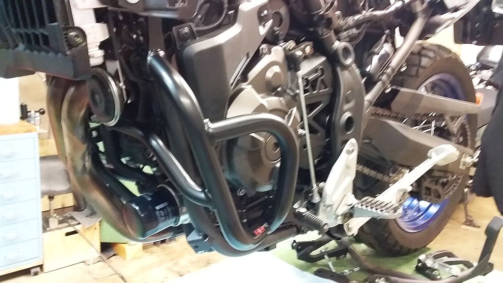

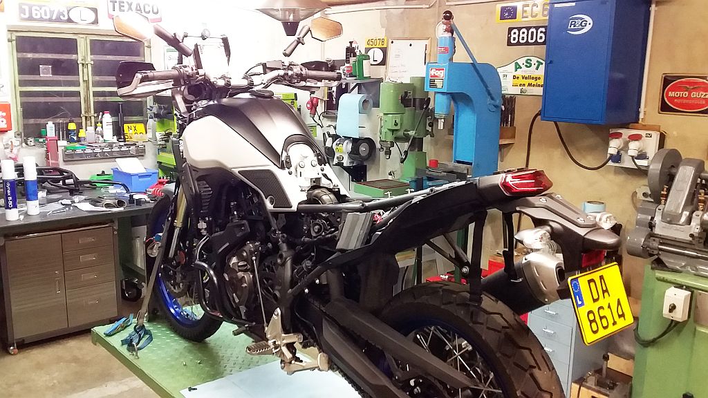

Ich hab die Tenere mal ganz nackig gemacht und sie mit Hohlraumkonservierung behandelt. Da sind viele versteckte Ecken wo sich Dreck und Feuchtigkeit sammeln kann. Momentan steh sie noch da und "blutet aus".
Danach habe ich dann einen dezenteren Satz SturzbĂŒgel montiert. Die Teile haben noch nicht einmal 100€ gekostet und machen einen echt stabilen Eindruck.

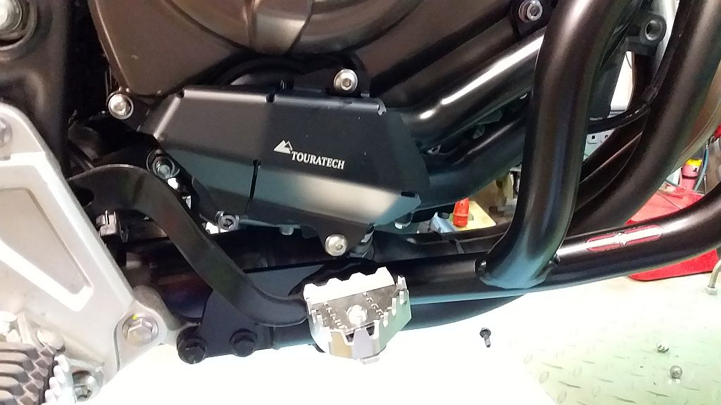

Und von Touratech gab's auch noch was. Wasserpumpenschutz und BremspedalvergrĂ¶ĂŸerung. Hab schonmal neben die Bremse getreten, das muss nicht noch einmal sein. :happyyeah:

Die SturzbĂŒgel sind ja auch nur fĂŒr KleinfĂŒssige ,mit meinem Latsch Grösse 50 wĂŒrde ich in Konflikt kommen und auch das Pedal verfehlen .Bei mir war es am Anfang mit Tenere NR,1,das ich unbeabsichtigt auf der Bremse stand mit der Fuss-Spitze und die Scheibe heiss lief. Jetzt nachdem der Bremshebel 1 Zahn weiter nach unten verlegt wurde passiert das nicht mehr.Kann man den Wapu-Schutz einfach so montieren ,oder wird da was undicht beim abschrauben ? Ich will den von SW Motech verbauen,darum meine Frage. Gruss Jens Frohes Neues noch

Der Wasserpumpenschutz wird einfach so drangeschraubt. Es werden ja nur zwei Schrauben vom PumpengehĂ€use entfernt. Touratech schreibt in der Anleitung dass die Montage zĂŒgig vonstatten gehen soll damit keine Leckagen entstehen können.
Ich hatte jedenfalls kein Problem.

So ein Kunststoff Motorschutz ist auch nicht ĂŒbel. Jedoch vergleichweise teuer. Das Touratech Teil hat keine 30€ gekostet. Und so hĂ€sslich ist erja nun auch wieder nicht, man sieht ihn ja eh kaum da unten.
