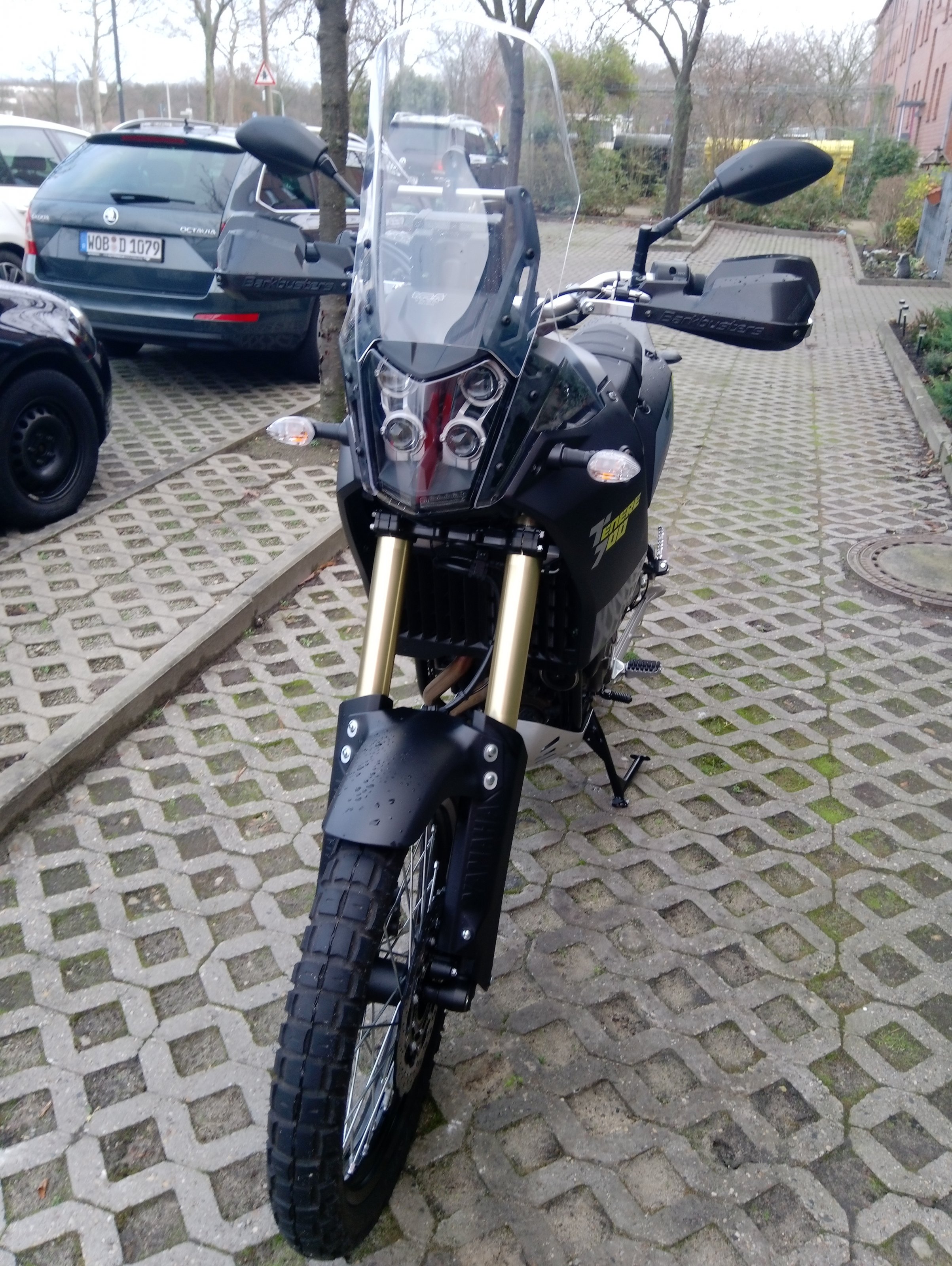

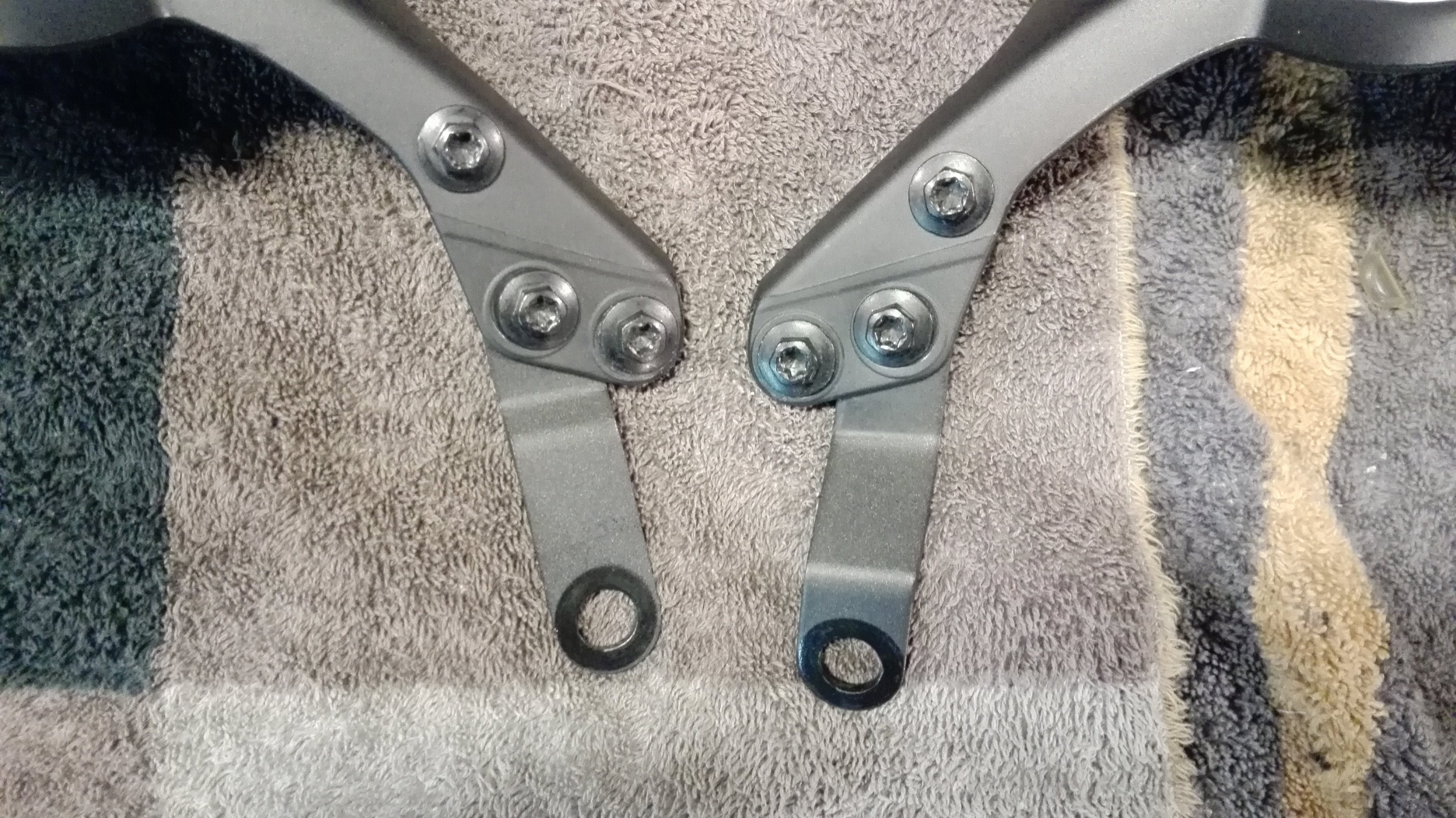

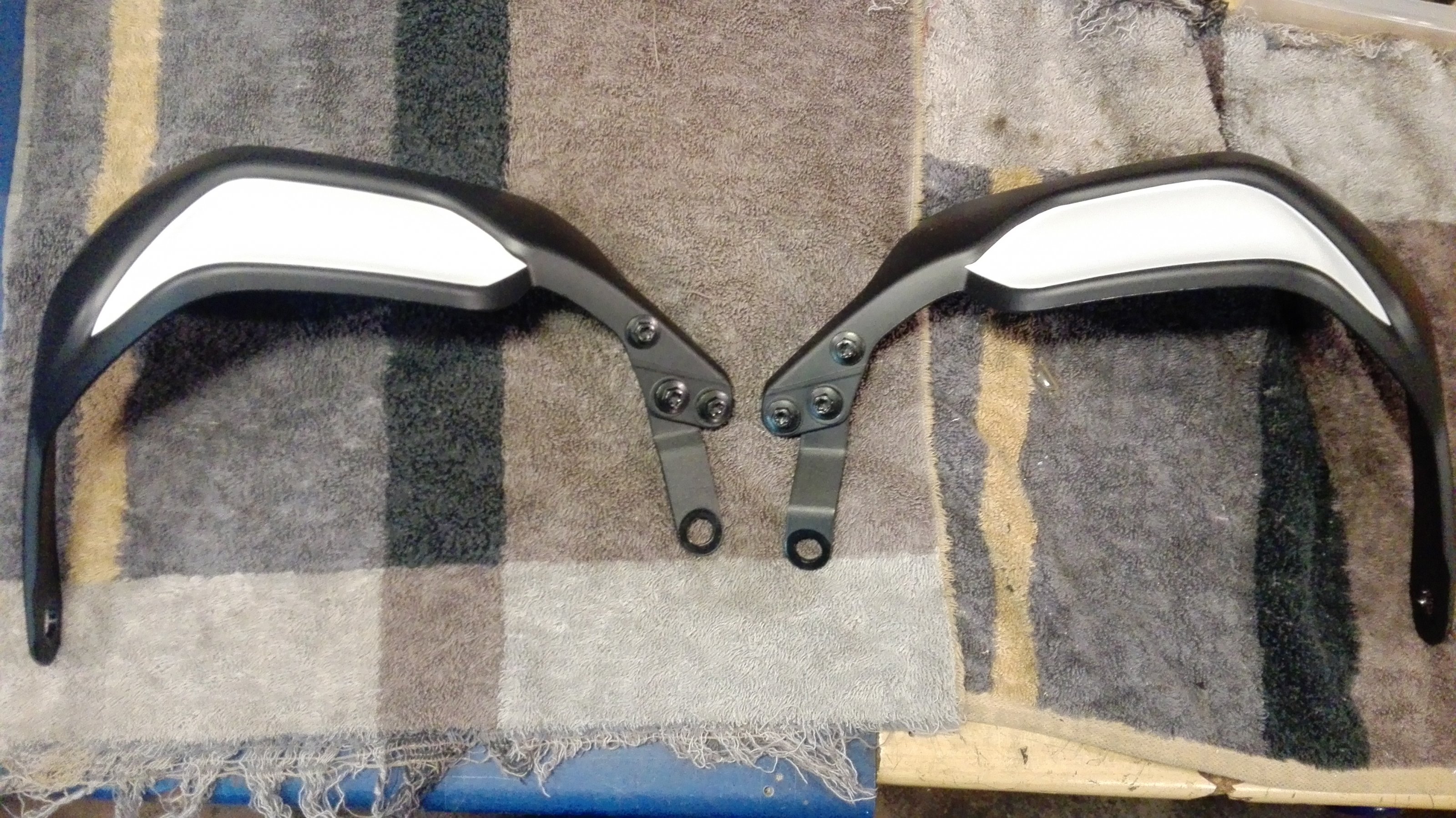

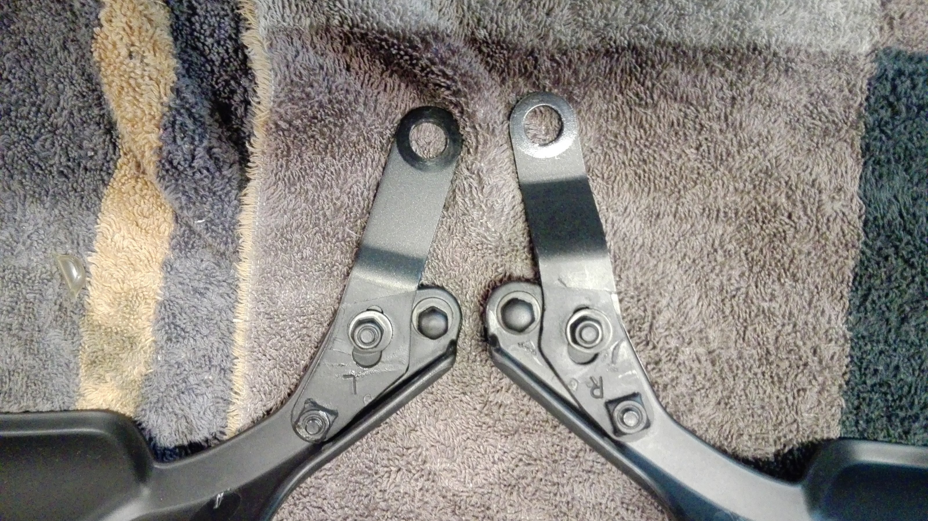

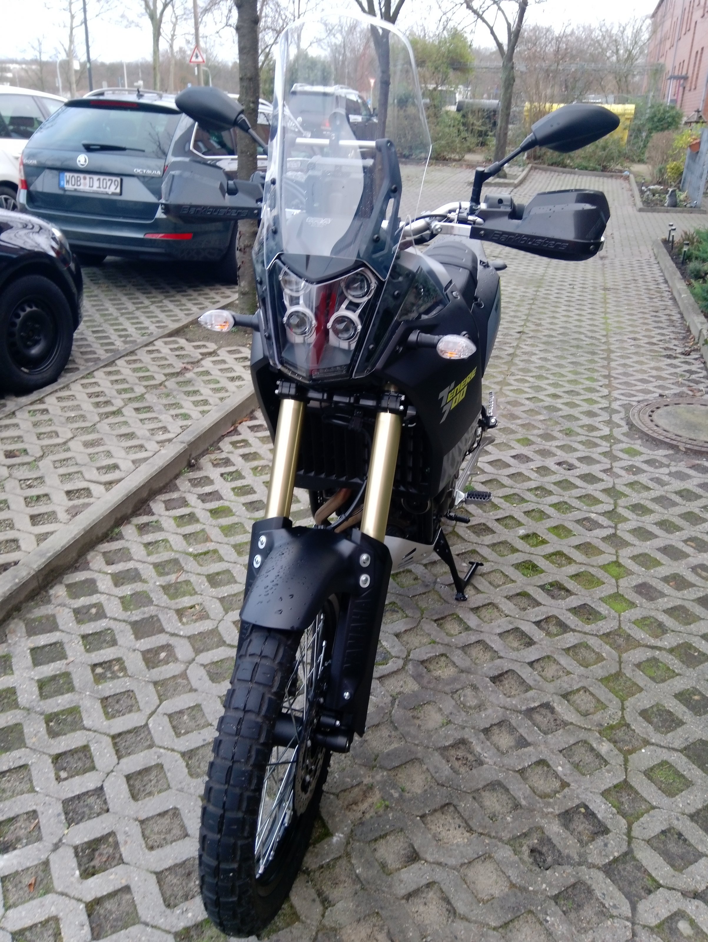

So, jetzt wirds kurz mal ein bisschen kompliziert, siehe Fotos unten.
Vorweg: Wer im Gelände unterwegs ist und einen gelentlichen Sturz mal einkalkuliert, der braucht vernünftige Handschützer, so wie Jens es empfiehlt. ICH hingegen werde bei den OEM-Teilen bleiben, denn ich fahre überwiegend Straße und ab und zu maln Feldweg, ich brauch kein Extremzeugs, auch wenns ne T700 is.
Ich hab mir die OEM-Teile leicht modifiziert und sie sind besser geworden, als ich das vemutet hätte. Weiter oben wurde schonmal der mangelnde Windschutz der Dinger angesprochen, da sehr viel Luft zwischen Hebeln und Handschutz ist, das kann ich bestätigen. Um das zu ändern, habe ich jeweils innen, also da, wo die Teile am Spiegel befestigt werden Modifikationen vorgenommen, und das mit erstaunlichem Erfolg: Ich habe die zwei schwarzen Schrauben abgeschraubt, und die Befestigug geändert. Von dem Haltewinkel habe ich die jeweils äußere angeschweißte Mutter schräg abgesägt und mit einer Schraube durch das innere Loch den Winkel dort angeschraubt, wo der Hohlraum des Winkels ist. hierfür braucht man eine zusätzliche Mutter mit Unterlegscheibe. Dort wo jetzt die verbleibende angeschweißte Mutter liegt, nämlich deutlich weiter vorn, habe ich ein neues Loch in den Handschutz gebohrt und ihn dort vorn fest verschraubt. Das Ziel war es, den Handschutz zumindest innen weiter an die Finger zu bekommen, auf diese Weise habe ich ca. 4cm rausgeholt.
Ein zusätzlicher Effekt, den ich gar nicht beabsichtigt hatte, ist, das die Schützer nun deutlich stabiler geworden sind. Dadurch, dass die zwei tragenden Schrauben nun nicht mehr nebeneinander sondern hintereinander (in Fahrtrichtung gesehen) montiert sind, ergibt sich eine hohe Steifigkeit. Das nervige Rumschlabbern der Dinger ist nun gänzlich verschwunden, wenn die Schraube am Lenkergewicht ordentlich fest gezogen wird ist die gesamte Konstruktion sehr brauchbar.
Wie gesagt, für ernsthaften Offroadeinsatz nach wie vor ungeeignet, aber als reiner Windschutz nun perfekt.
