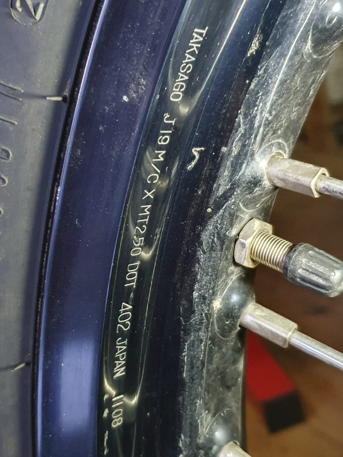

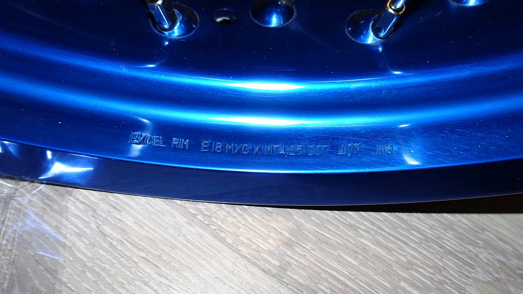

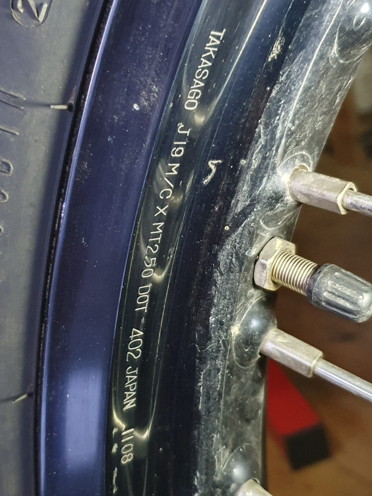

Also bei meiner Mz sieht die Beschriftung der Takasago Excel ganz anders und viel hochwertiger aus. Tchuldige nicht geputzt
Wenn man eure beiden felgenringe miteinander vergleicht, könnte man meinen, dass charels von otr eine fernost- (plagiat)lieferung seien.
habe mit otr bislang gute erfahrungen gemacht, jedoch nur mit standard ware und nicht mit sonderanfertigungen, da keine letzteren geordert.
@Charel: wurden zu diesen rädern papiere/gutachte geliefert für eine etwaige eintragung?
ohne segen eines kritischen tüv prüfers hättest du vermutlich bessere argumente bei der hoffnung auf nachbesserung durch otr.
weiss man, woher otr diese ware bezieht?
kommt gut in die neue woche,
gruß,
wolfram
Nein, Gutachten oder Papiere wurden keine mitgeliefert.

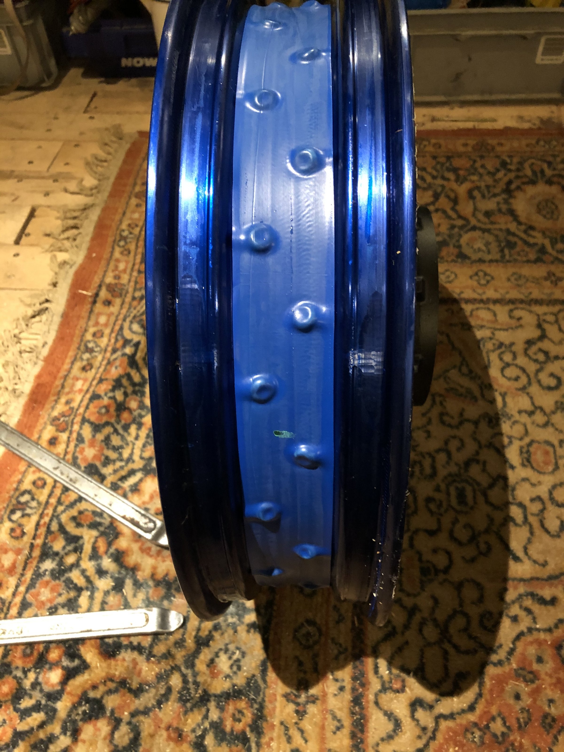

Ich habe eben nochmal auf der Seite von OTR gestöbert. Wenn man sich die Bilder hier ansieht sind genau die gleichen Schleifspuren auf dem Bild der blauen Hinterradfelge zu erkennen.
Im Paket bei den Rädern war noch ein Kärtchen einer anderen Firma aus Heilbronn dabei. Ob die jetzt die Teile geliefert haben oder nur die Räder eingespeicht haben weiß ich allerdings nicht.

ich bin jetzt kein Metallverarbeitungsfachmann aber der Fertigungsprozess des Felgenrings ist ja vermutlich
Profil erzeugen, zuschneiden, zum Ring biegen, schweissen, Schweissnaht wegschleifen, eloxieren. Das kann ja nur direkt durch Excel passiert sein, weder der Händler noch der der das Ganze eingespeicht hat wird da Karten drin haben. Vielleicht mailst Du einfach mal ein Foto an Excel mit der Frage, ob das deren Qualitätsstandard entspricht oder ein Hinweis auf ein Plagiat sein kann. Ich habe recht positive Erfahrungen mit dem direkten Kontaktieren des Herstellers gemacht, unter Umständen machen die dann dem Händler Dampf sich zu kümmern. Japaner sind ja mit Qualität in der Regel recht sensibel ;-)
Gast51943
Hab ich bereits gemacht. Einfach mal um zu sehen was Excel dazu meint. Ich habe natürlich nicht erwähnt wo ich die Felgen gekauft habe sondern will einfach nur wissen ob es dem Qualitätsstandard entspricht.
Dass es nicht nach der Fertigung zustande gekommen ist ist klar. Die Schleifspuren sind mit eloxiert, das macht sicher keiner nachträglich. :happyyeah: Ich sehe auch sonst keinen Grund warum nachträglich geschliffen worden sein sollte.

Bei den Google Bew
ok, danke.
vorsichtig fragend: könnte es sein, das die schleifspuren möglicherweise nicht eloxiert sondern eingefärbt wurden, sodass dieser makel nicht direkt ins auge fällt? Dann wäre diese farbe leicht mit einem lösungsmittel entfernbar.
macht uns zwar letztlich auch nicht schlauer, aber es würde zeigen, welch geistes kind der verantortliche ist.
ich kann gut nachempfinden, wie unzufrieden du bist.
die excel felgen, welche ich neu für meine tenere kaufte - ich gab sie bei meinem yamaha-händler zum einspeichen auf original radnaben in auftrag - weisen übrigens keine unreglmäßigkeiten wie deine auf.
was deine fotos zeigen, halte ich für unzumutbar, auch weil diese tiefen schleifspuren meines erachtens
die stabilität beeinträchtigen.
viel erfolg bei deinen reklame versuchen,
gruss,
wolfram
MTL
24.07.2018
4.107
Ja, “Forum“ ist bei vielen Händlern ein Reizwort, das hörn die gar nicht gern. Mir hat der Werkstattleiter im Glaspalast mal geantwortet, ich solle nicht soviel in Foren lesen.
Und statt dessen mehr Fernsehen oder Hausprospekte schauen?
Gast51943
Ich habe gerade versucht was passiert wenn ich mit Lösungsmittel dran gehe. Es löst sich nix. Hätte mich auch gewundert denn es sieht dafür zu gleichmäßig aus um nachträglich eingefärbt worden zu sein. Ich sehe auch keinen Grund warum noch einmal jemand dran rumgeschliffen hätte.
Ich hatte gestern auch einmal kurz mit meinem Reifenmonteur gesprochen. Er war auch der Meinung dass das nicht dicht wird. Auf dem Foto erkennt man ungefähr wie tief die Schleifspuren an der Felgenflanke sind. Da kann die Luft dann gut entweichen.
Als ich noch Geländewagen gefahren habe hatte ich mehrere schleichende Plattfüße von Grashalmen oder Dreck welcher sich zwischen Reifen und Felge gedrückt hatten. Da hat's nicht viel zu gebraucht.

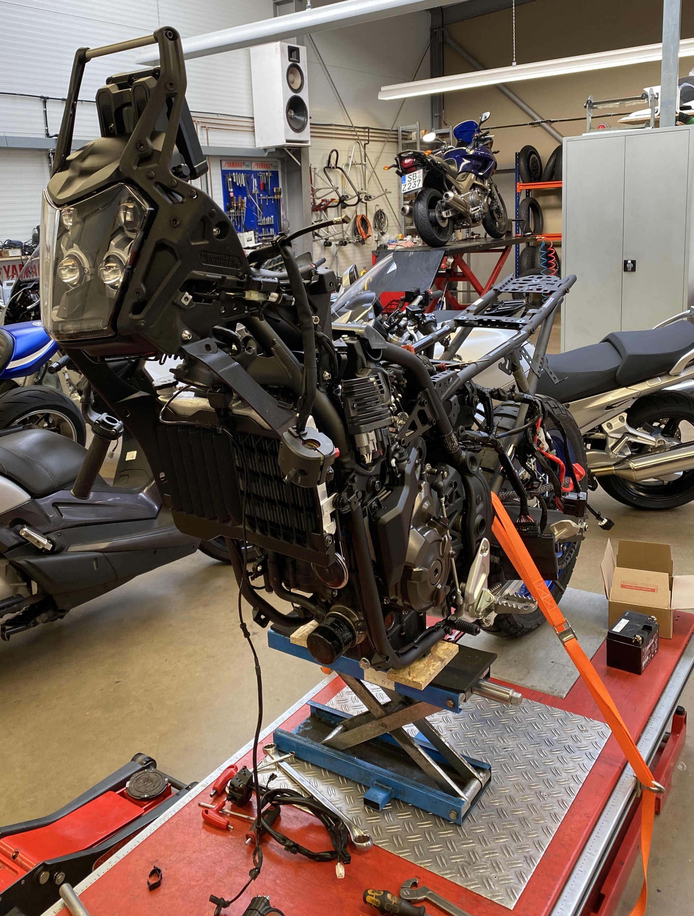

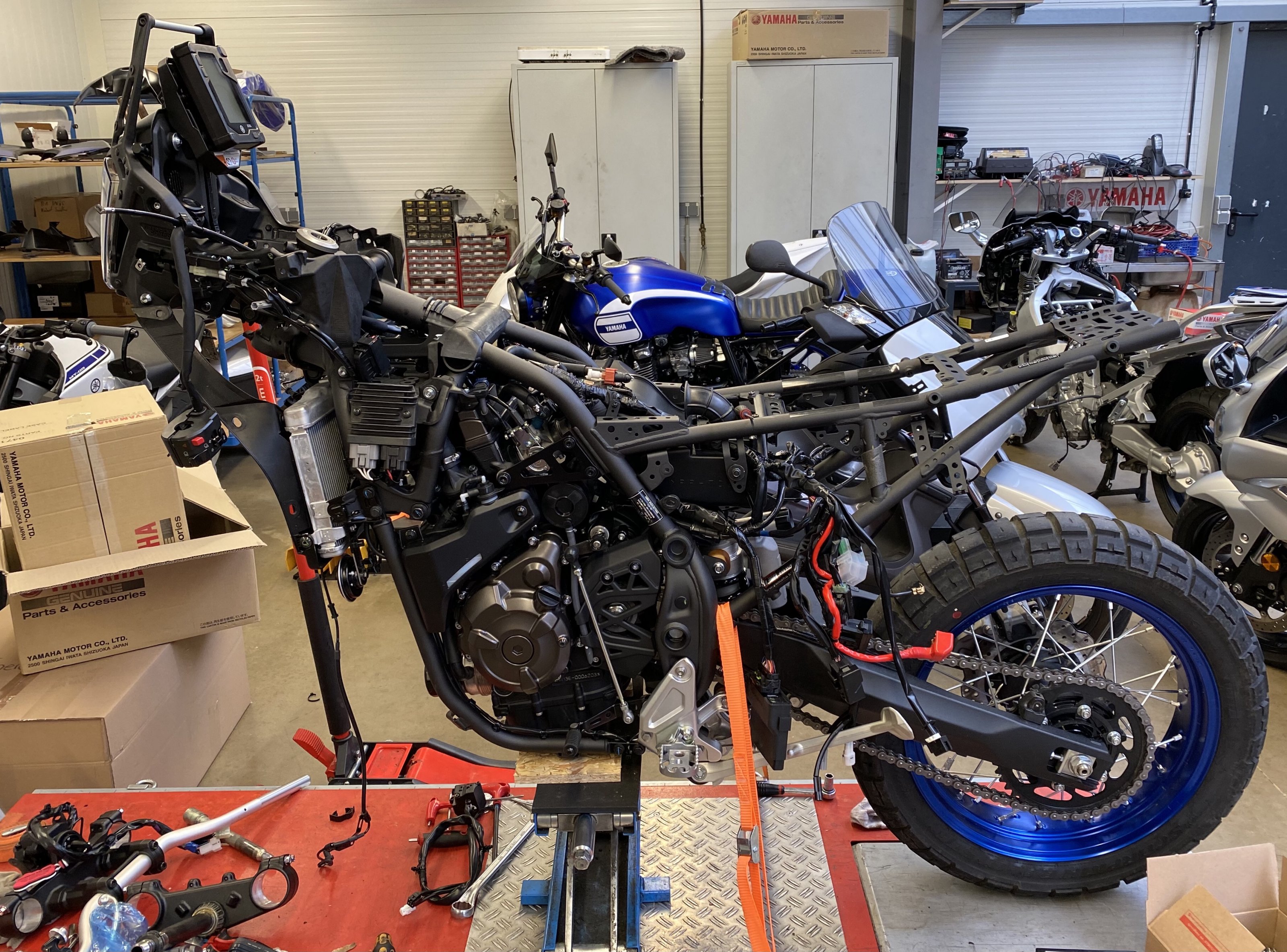

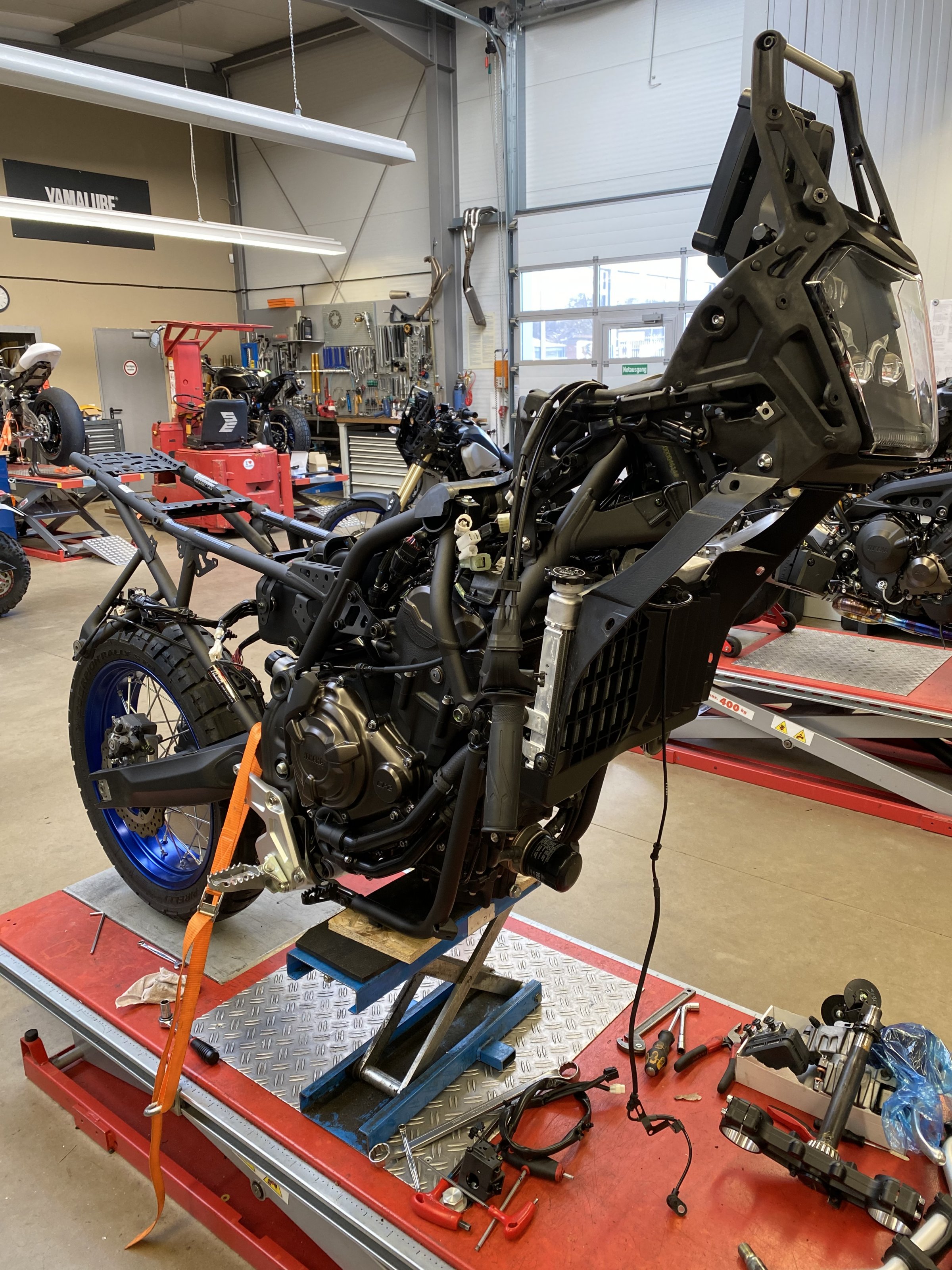

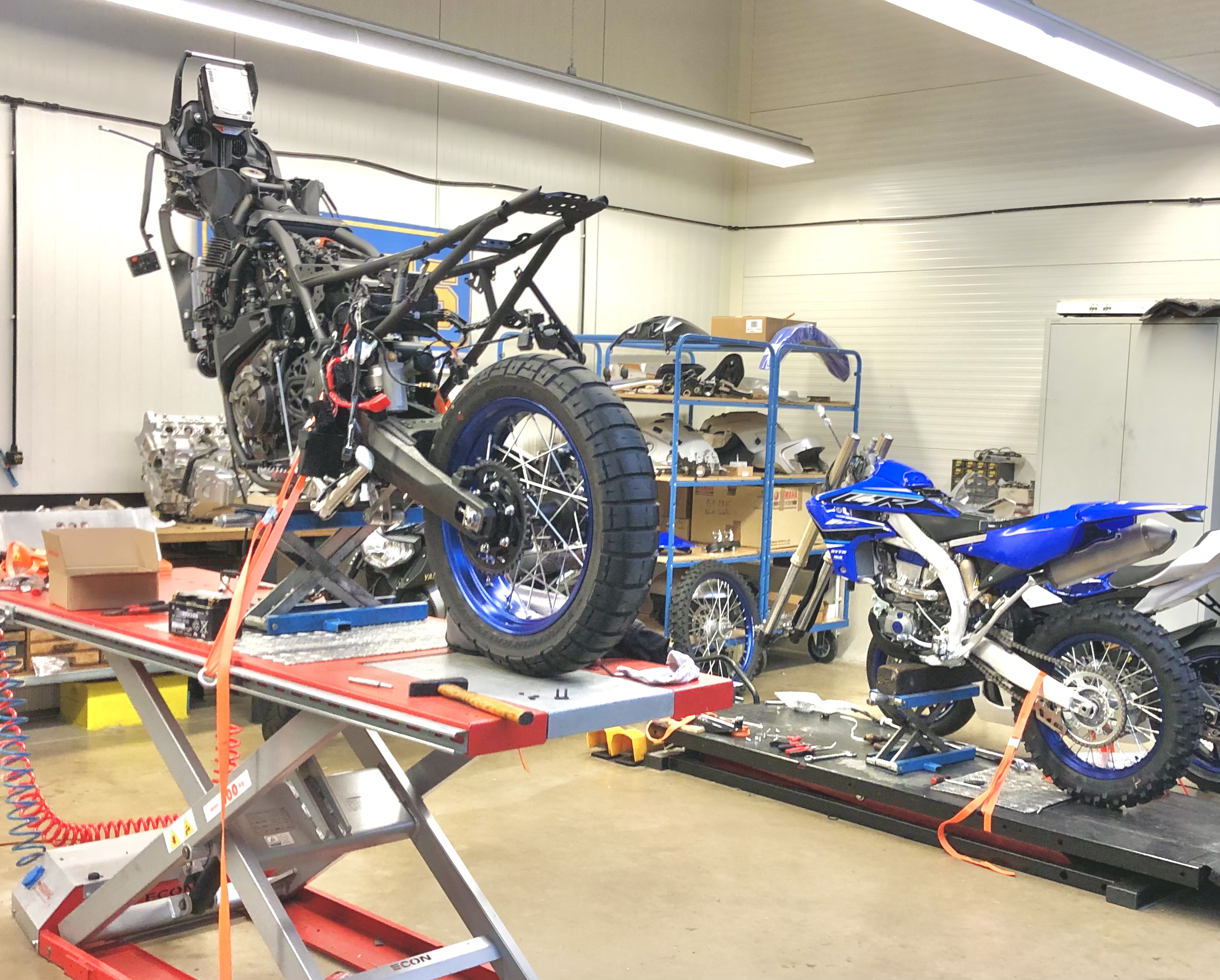

auf dem weg zur „wr 700“, wie die vorläufige projektbezeichnung lautet, wurden die spender wr450 und die empfänger t7 entkleidet.
im ersten arbeitsschritt wird die t7 auf das fahrwerk der wr gestellt.
sobald die dafür notwendigen anpassungen erledigt sind, kommt das rahmenheck dran, es soll verschraubt werden.
da der stossämpfer der wr eine andere obere befestigung benötigt, muss sowohl eine rahmenstrebe verlegt als auch der original luftfilterkasten modifiziert werden.
da ich im besten fall abends am wochenende in die werkstatt komme, bitte ich um etwas geduld, bis ausser „nackt-fotos“ etwas substantielles zu zeigen ist.
ausserdem ist der schweisser meines vertrauens nicht immer verfügbar...

@ charel
hier ein foto der original felgen der t7.
ich kann keinen sichtbaren stoß erkennen, jedoch sind unschöne (werkzeug-?) spuren zu erkennen.
immerhin ist es keine schlauchlosfelge.
gruss,
wolfram
Gast51943
Das sieht schon ein bisschen anders aus.
Eine erste Antwort von Seiten des Händlers habe ich schon bekommen. Angeblich haben die Schleifspuren keinen Einfluss auf die Funktion bzw. die Dichtigkeit der Räder. Kann man jetzt von halten was man möchte. 🤔
