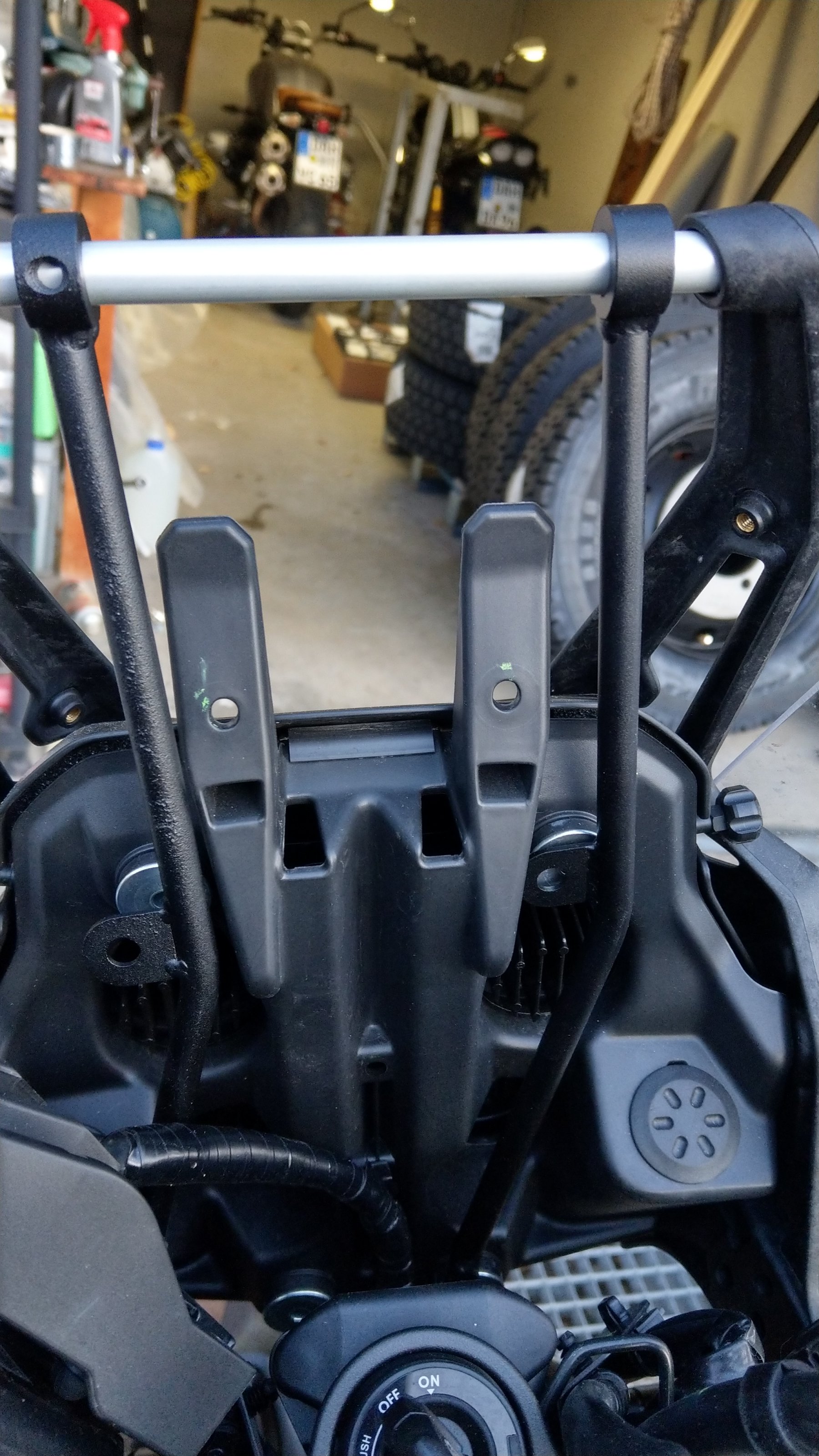

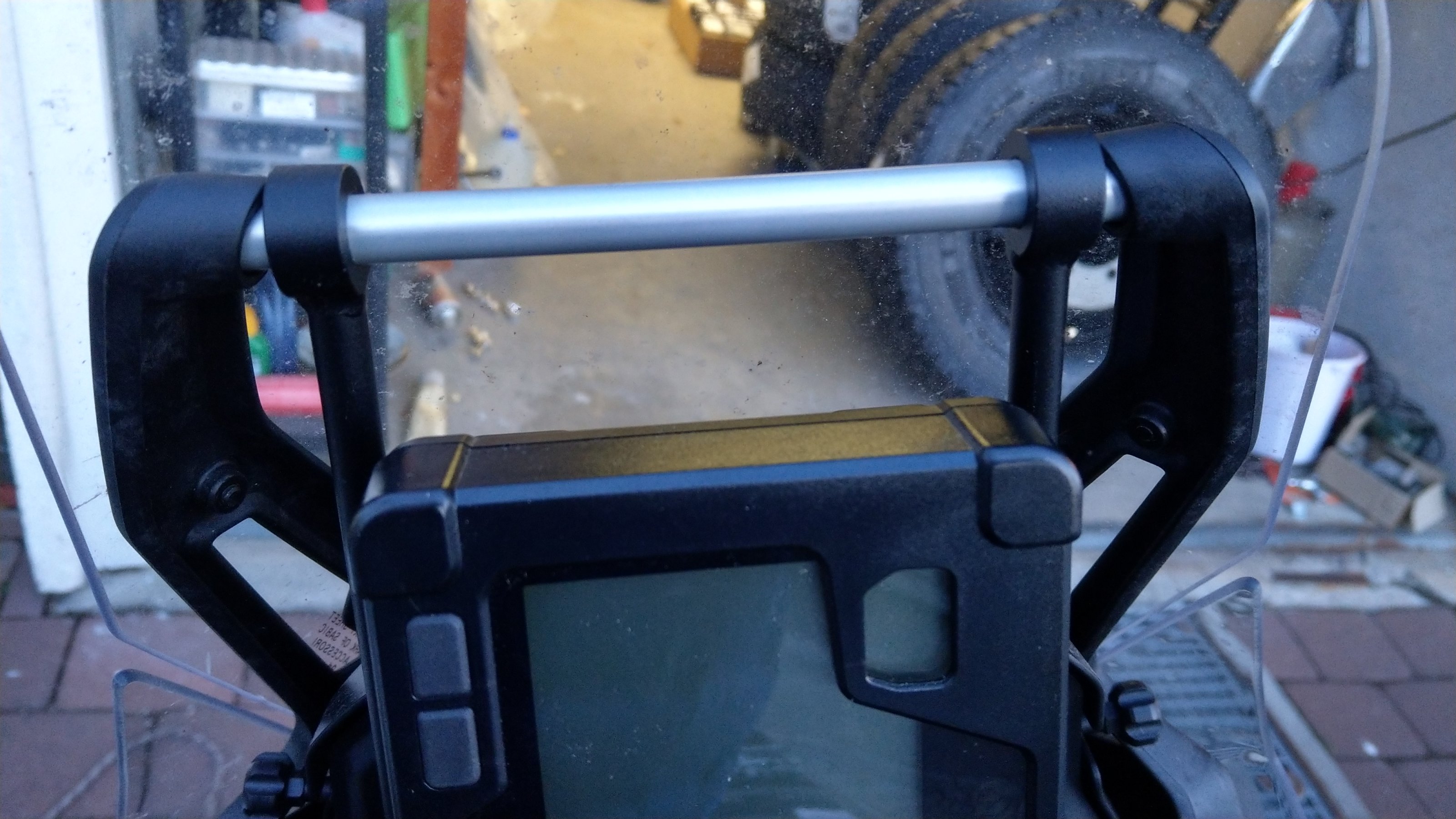

Ich bin ja noch nicht wirklich viel gefahren, aber bei den ersten flott gefahrenen Feldwege hat mich das Gezappel der Tachoeinheit wirklich gestört.
Ich habe mir die Haltestangen von Camel verbaut, damit ist wohl Ruhe, werde es aber erst probieren, wenn hier der Schnee weg ist.

mich hat das gewackel auch etwas gestört, jedoch habe ich ein stück schaumstoff hinter die tacho-einheit geklemmt. das reduziert das gezappel deutlich, ohne dass durch eine starre verstärkungsstrebe die vibrationen evtl. zu internen schäden führen.

Hab ich auch gemacht, Schaumstoff is aber nicht so ganz effektiv. Ich hab dunkles Moosgummi genommen (wahrscheinlich meinst Du das auch), das ist relativ hart und fängt ne Menge ab. Außerdem hab ich den Scheinwerfer ausgebaut und mehr Moosgummi innen verbaut, damit der nicht mehr so rappelt. Das Gewackel des Tachos kommt nicht vom Tacho, sondern vom relativ schweren Scheinwerfer. Tacho und Scheinwerfer sind fest miteinander verbunden, eine "Wackel"-einheit. Der wackelt wie Sau. Wenn man dort das Vibrieren etwas unterbindet gibt auch der Tacho Ruhe.

jo, du hast wahrscheinlich recht mit "moosgummi". ich habe ein stück aus einer hochwertigen camping unterlage aus geschlossen zelligem schaum geschnitten.
psst! nicht weitersagen, es war die matte meiner frau nicole...

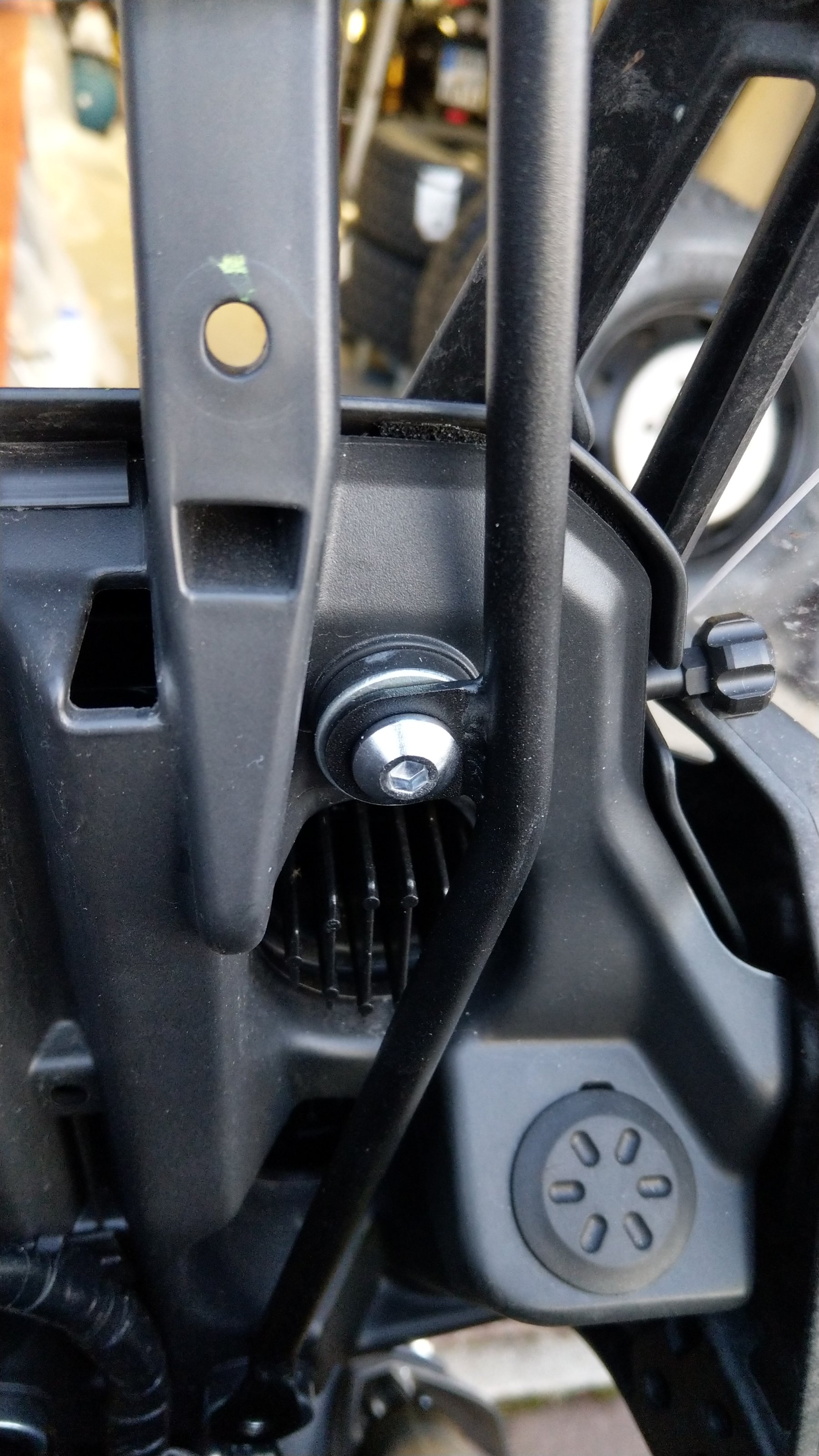

Ja ich habe festgestellt, dass das Gerappel nicht bei allen gleich ist, bei mir musste es im ersten Versuch ein Lappen aus der Werkstatt tun. ;)
Die Tachoeinheit ist auch mit den Streben nicht "bombenfest", sondern da wird am untersten Punkt der Befestigung angeschraubt, dann die Lichteinheit in der Mitte und oben dann die Querstange, was zu sehr deutlich weniger Gezappel führen soll, das ist der Plan
