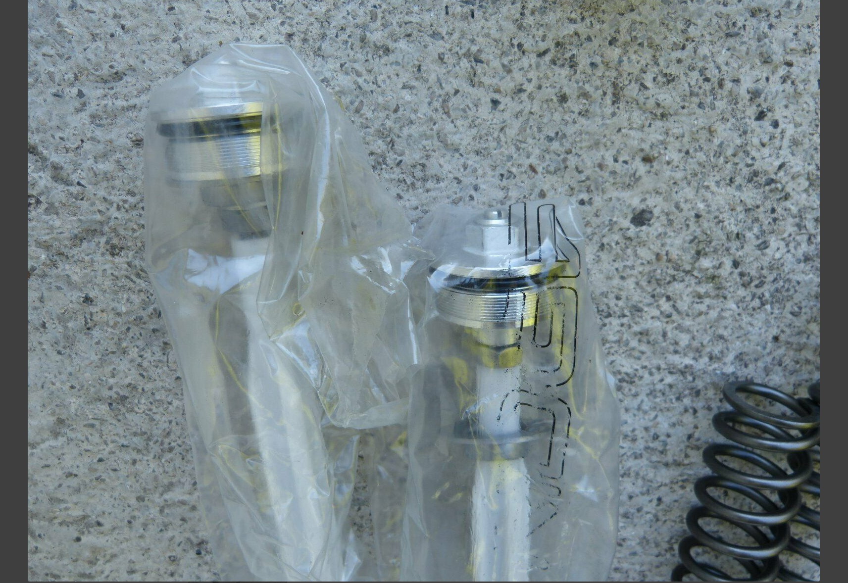

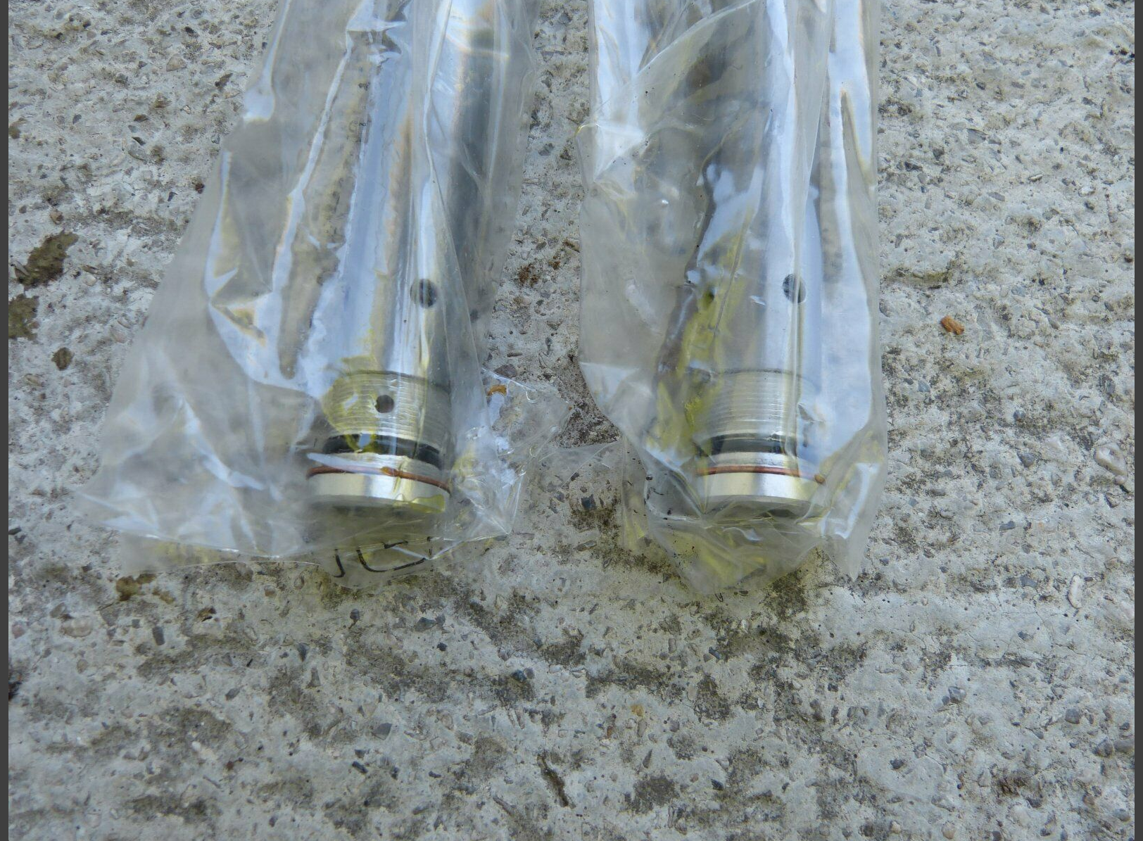

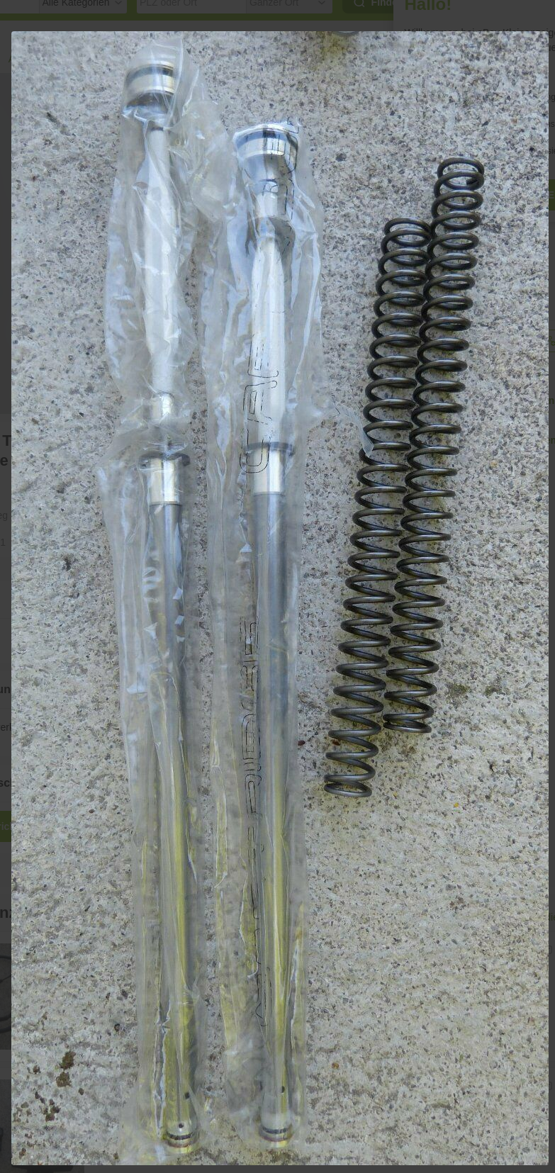

Gabelfeder wechsel T 700 ?
Hier mal ne Anleitung
https://www.wirth-federn.de/service/einbauanleitung-und-austausch-von-gabelfedern/
Alles kein Hexenwerk .
Kayaba Gabel Service - Ténéré 700 - YAMAHA TENERE FORUM
Bislang konnte ich bei allen Kayaba Gabeln die Federn so entnehmen .
Öl iststand messen und notieren . Nach Federn Wechsel ergänzen oder komplett ablassen und erneuern wenn die richtige Füllmenge dabei war.
Merke
Fahrzeug darf nicht auf dem Reifen vorn stehen 😉.
XTZ1960
XTZ1960
01.01.2020
3.970
Wolfsburg
XTZ Tenere 700 bj .2019, 2020 und jetzt 2021alle verkauft ,und neuerdings eine Desert Xund 1 Norden
Danke für die Info.
Ich nahm an ,das die Federn unterschiedliche Längen haben und dadurch der Einbau der Stärkeren Feder sich als schwieriger erweist
.Da im Net Forum schon einige den Umbau ohne Werkstatt vollzogen haben ,will ich das auch probieren sobald es kühler geworden ist . Also Gewinde-Anfang markieren ohne Feder um beim Ansetzen gleich gut abzuschliessen ohne das Gewinde zu ruinieren.Danke nochmals :bier:

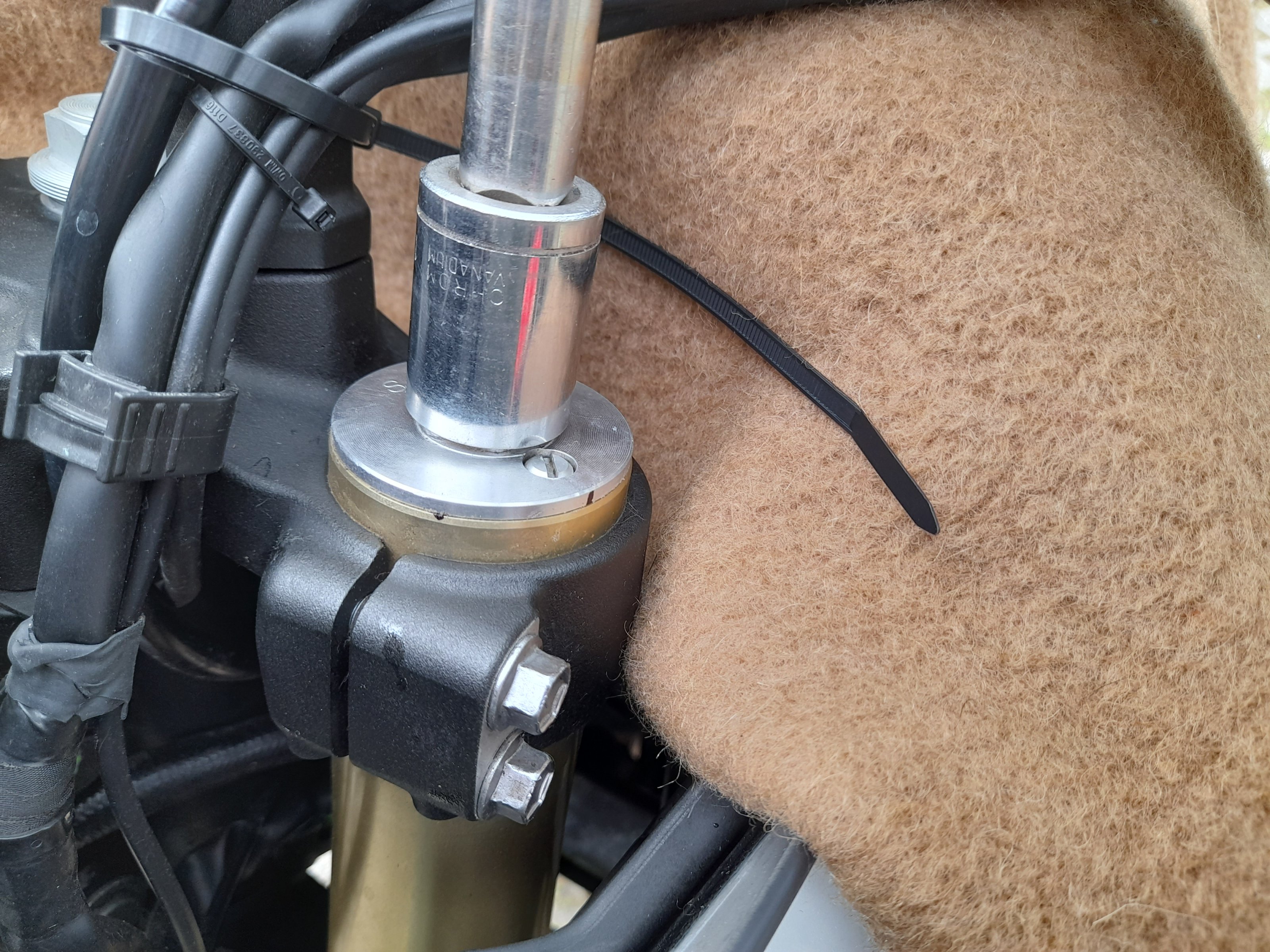

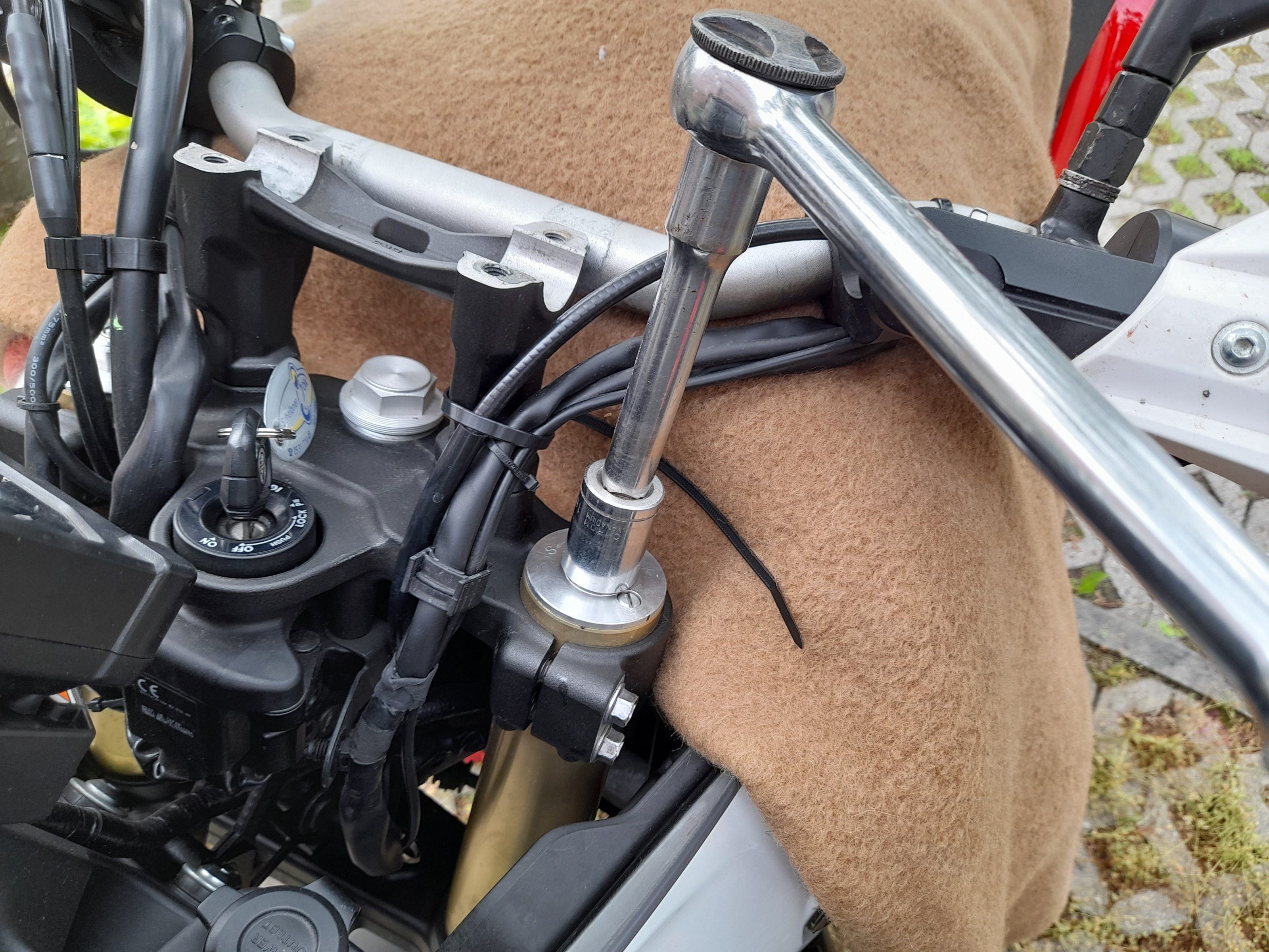

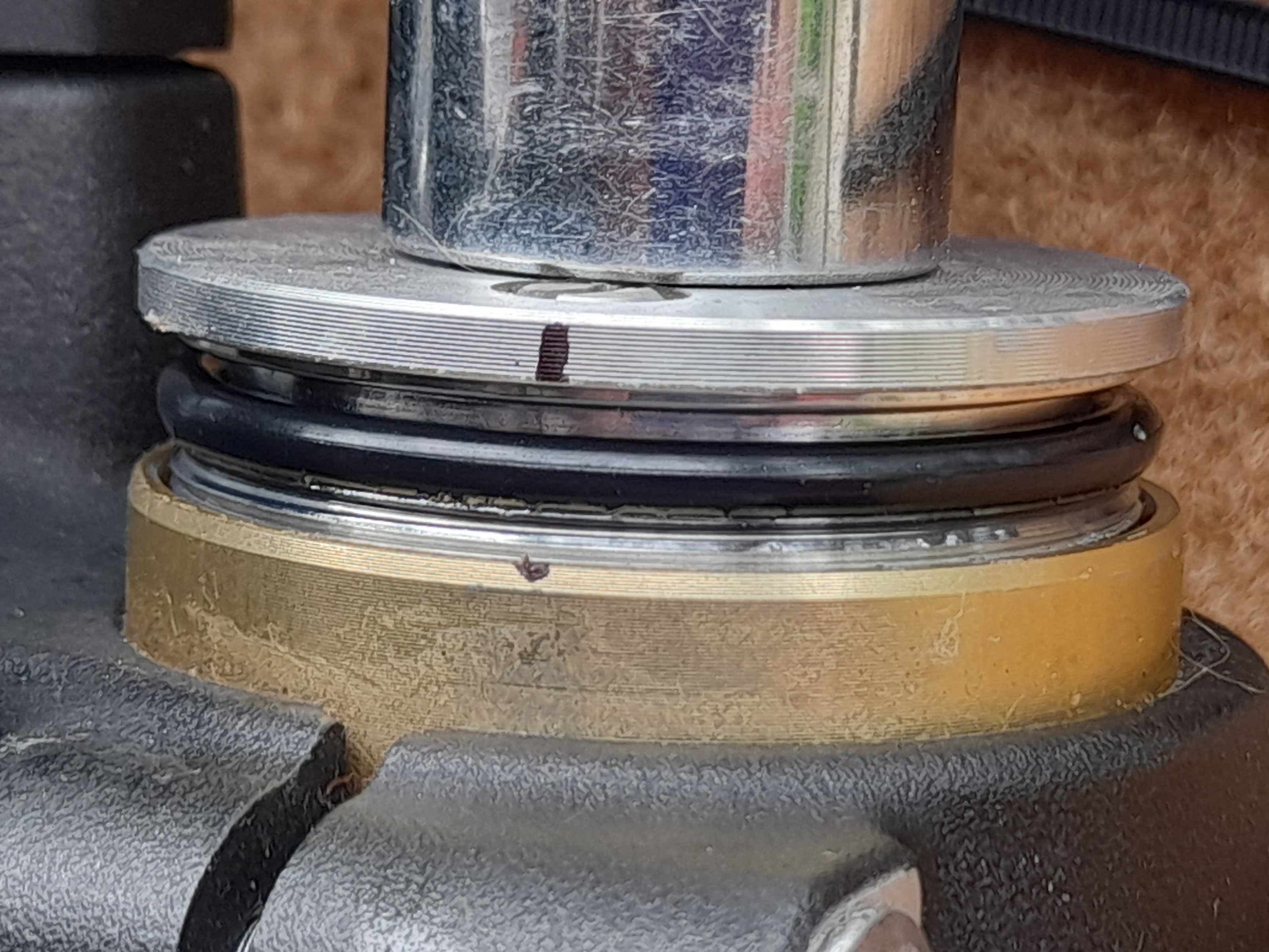

n,abend .gestern versucht nach lösen der Oberen Klemmung der Gabelbrücke die Standrohr Kappe zu lösen .NEGATIV .:down:.Nach etwa 7 Umdrehungen knackte es, und das Gewinde sprang wieder einen Gewindegang nach unten.
Habe ich da was Übersehen?
Die Tenere 700 war aufgebockt ,Vorderrad kpl. in der Luft,(Entlastet).
Habe dann wieder alles zusammengebaut und die Federwechsel-Sache erst mal verworfen.
Eigendlich hätte die Feder nach oben Rausdrücken müssen ,was sie aber nicht tat. Ich tippe auf defektes Gewinde bei der Produktion bzw. Zusammenbau im Werk.

Hab das bei der Tenere 700 auch noch nicht gemacht, aber vielleicht hätte die Entlüftungsschraube erst raus...
XTZ1960
XTZ1960
01.01.2020
3.970
Wolfsburg
Habe ich im 2.Schrittgemacht ,kein Erfolg .Aber Danke
Evtl. hätte man unten die Zug /Druckstufe auch entlasten sollen .
Stand auf 16 cliks Raus.
Ich denke ohne Standrohrausbau ist ein Federwechsel nicht möglich ,und das ist mir zu Aufwändig.

Ach Jens....
Was macht man wenn man etwas reparieren oder zerlegen will als erstes....?
Man schaut sich die Explosionszeichnung an....damit man weiß wie was wo ineinander greift.
Und natürlich müssen die Rohre raus (ich spar mir jetzt das Ausrufezeichen)....
ERSATZTEILLISTE YAMAHA IM NETZ AUFRUFEN! :untersuch:
Aber ich würd`s den Händler machen lassen-dann funktionierts auch....

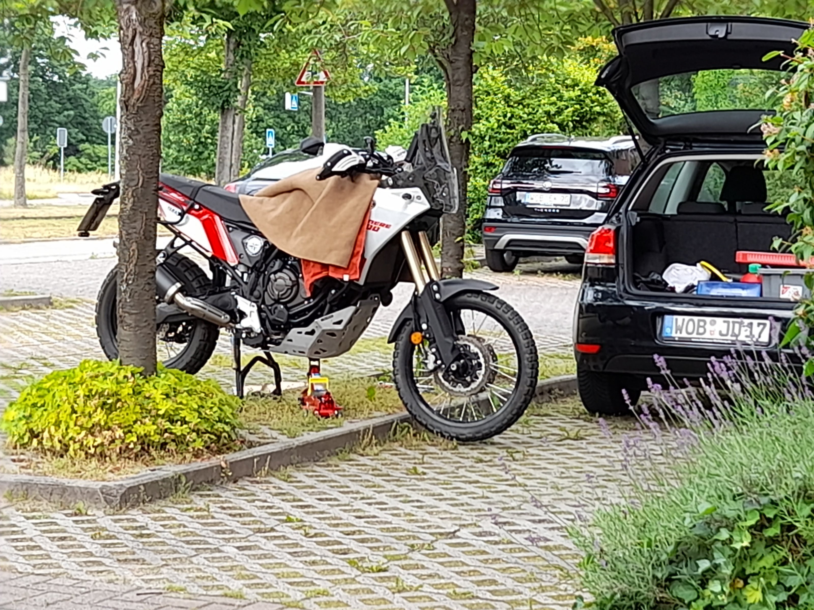

Jens
Nene ist nicht defekt .
Das Gewicht von Rad und Bremse vorn zieht die Kolbenstange nach unten und die will natürlich das Gewinde nicht freigeben .
Einfach einen Heber unter das Vorderrad und das soweit anheben bis du die Feder etwas nach oben schiebts und so an die Obere Verschraubung mit der Kolbenstange kommst.
Die dann lösen und abnehmen .
Feder ziehen und die neue einstecken.
Analog wieder zusammenbauen.
Konnte man doch im video sehen .
Ok wenn man das schon öfters gemacht hat erklärt sich das einfacher.
Und NEIN die Gabel muss nicht zum Federtausch raus.
Wäre ich nicht auf dem Sprung nach Kroatien zur Tour würd ich sagen komm vorbei ( ca. 150 Km )
Der Montageort Parklplatz draußen ist schon Abenteuerlich :wink:
