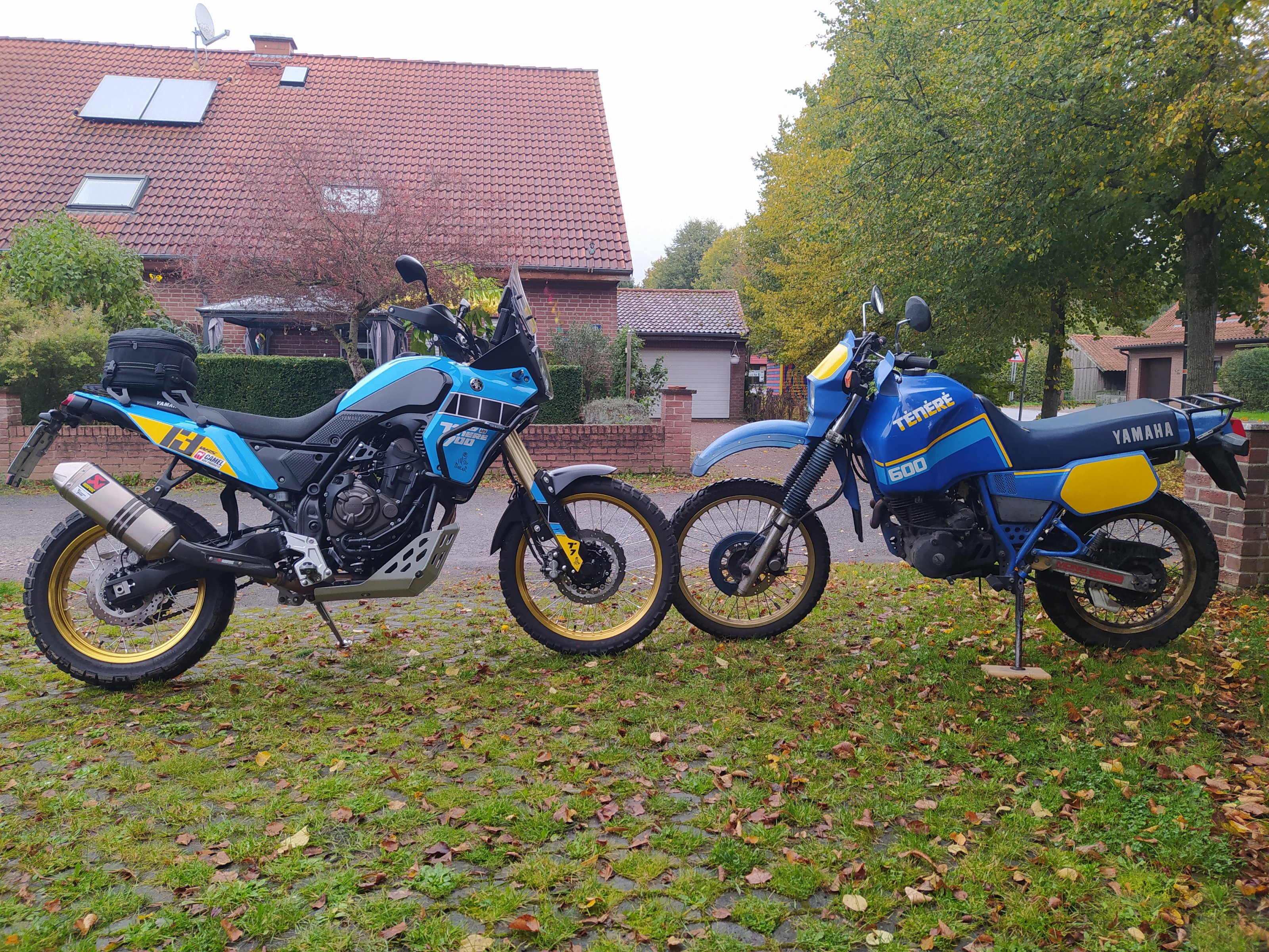

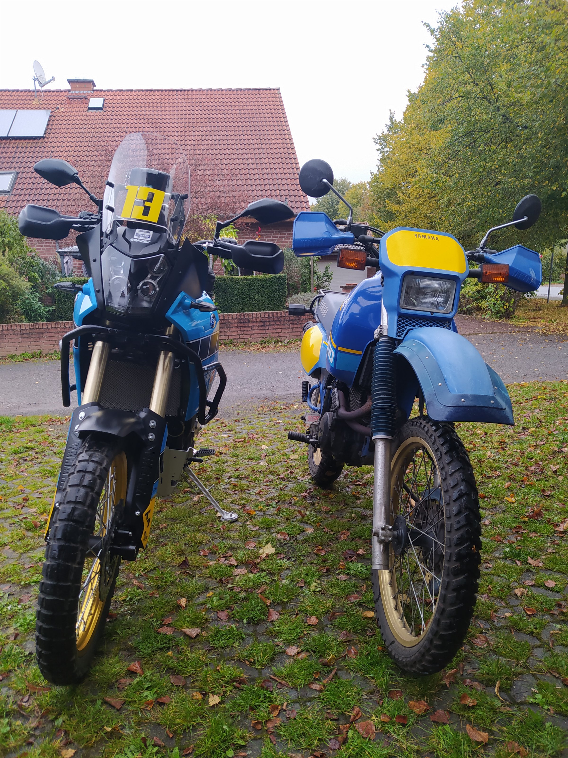

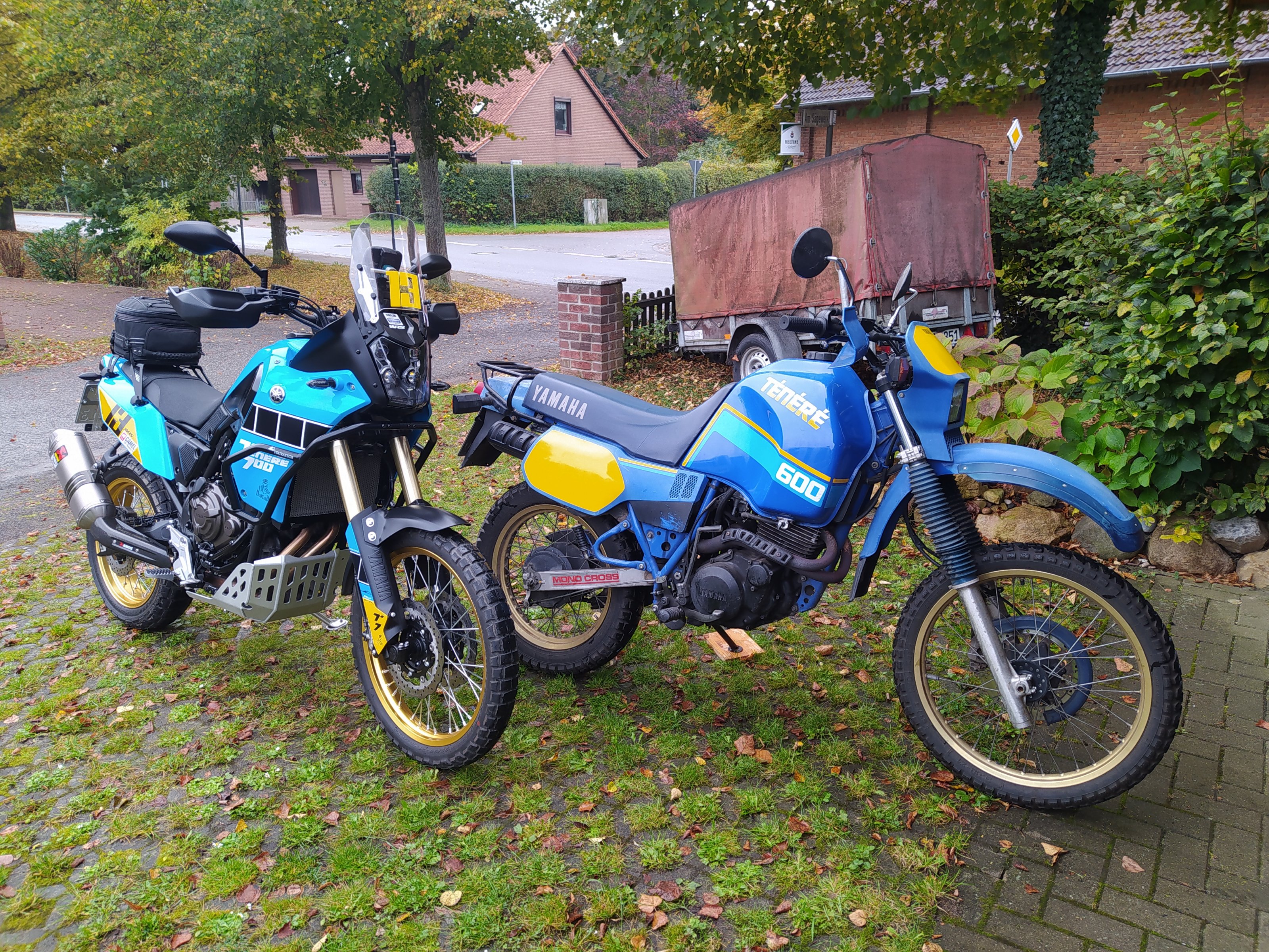

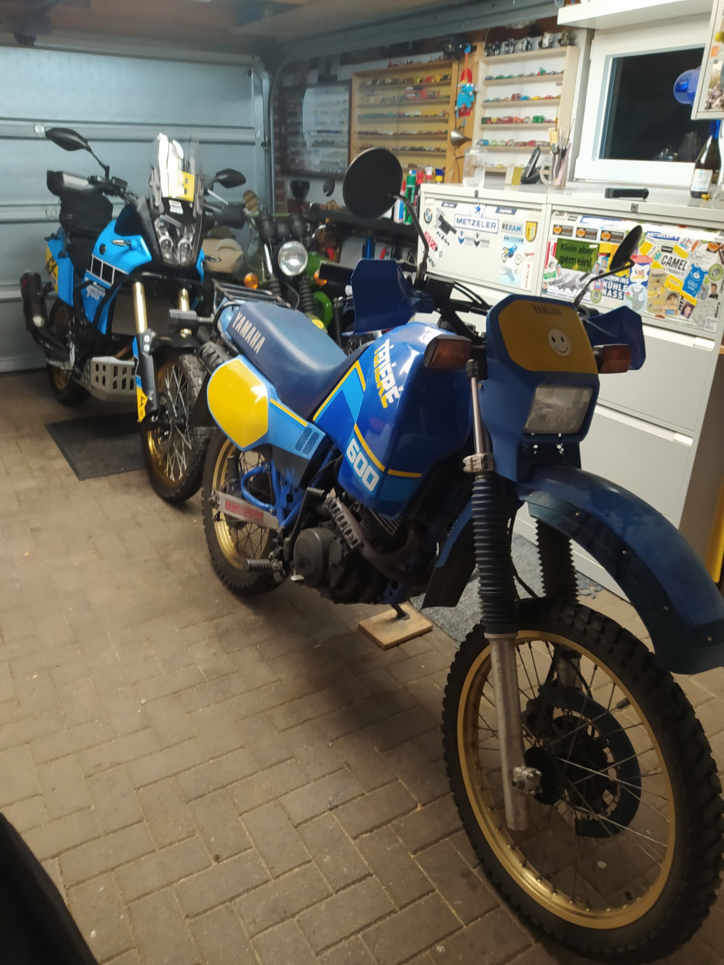

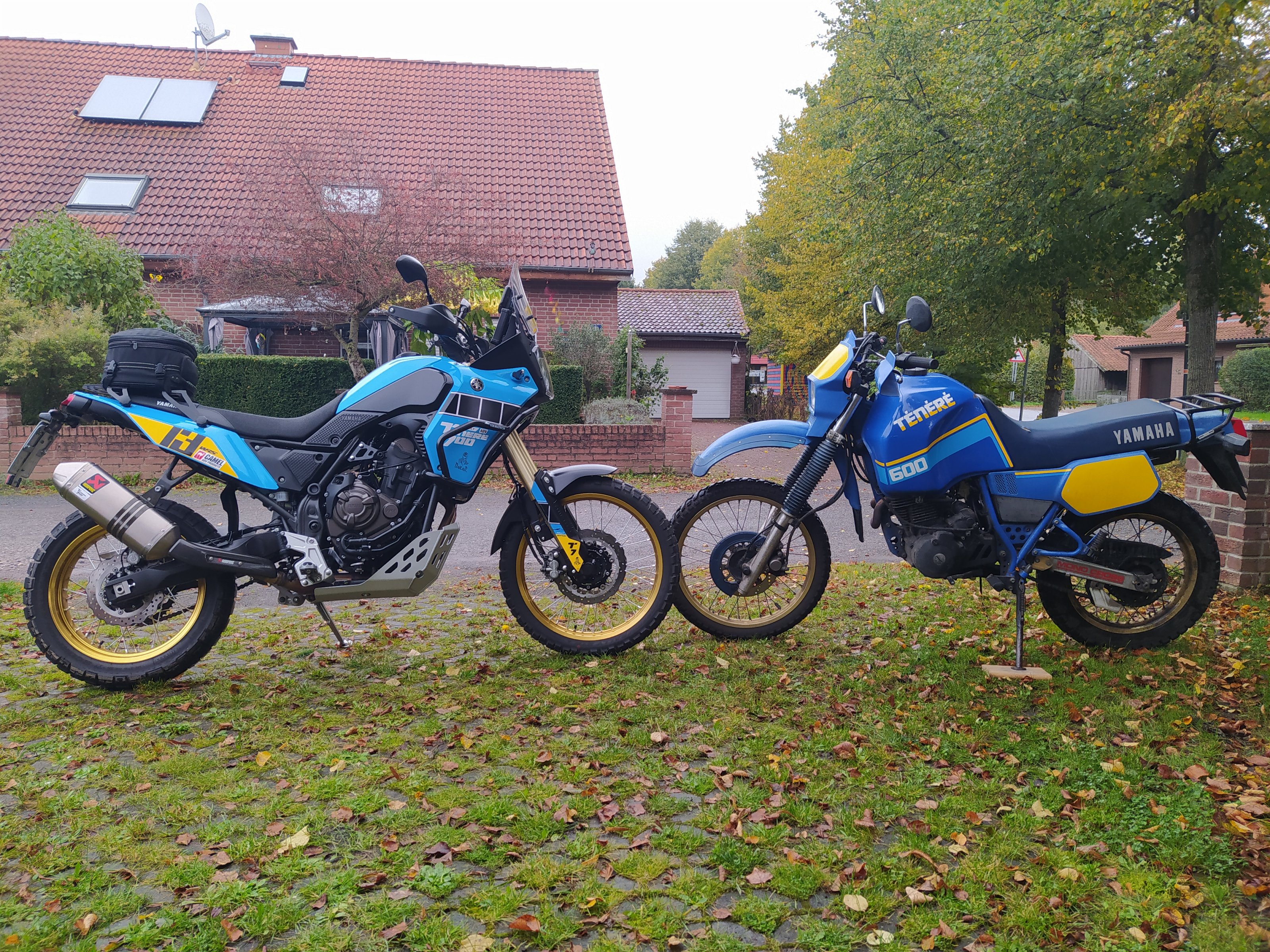

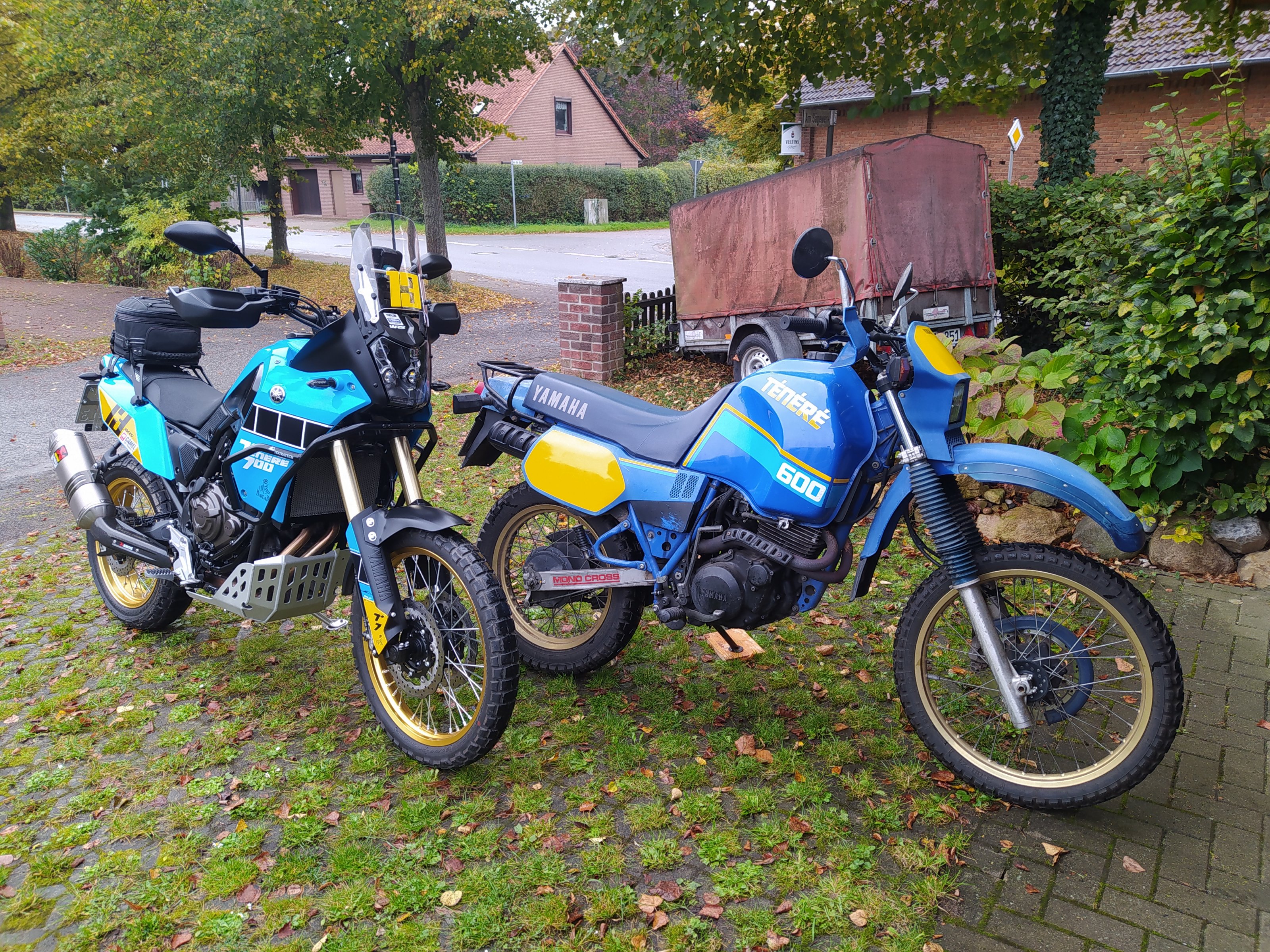

...aber schön Original und unverbastelt. Sogar die häßlichen Schutzblechverlängerungen sind noch verbaut. 35000 km TÜV neu. Freu mich.
