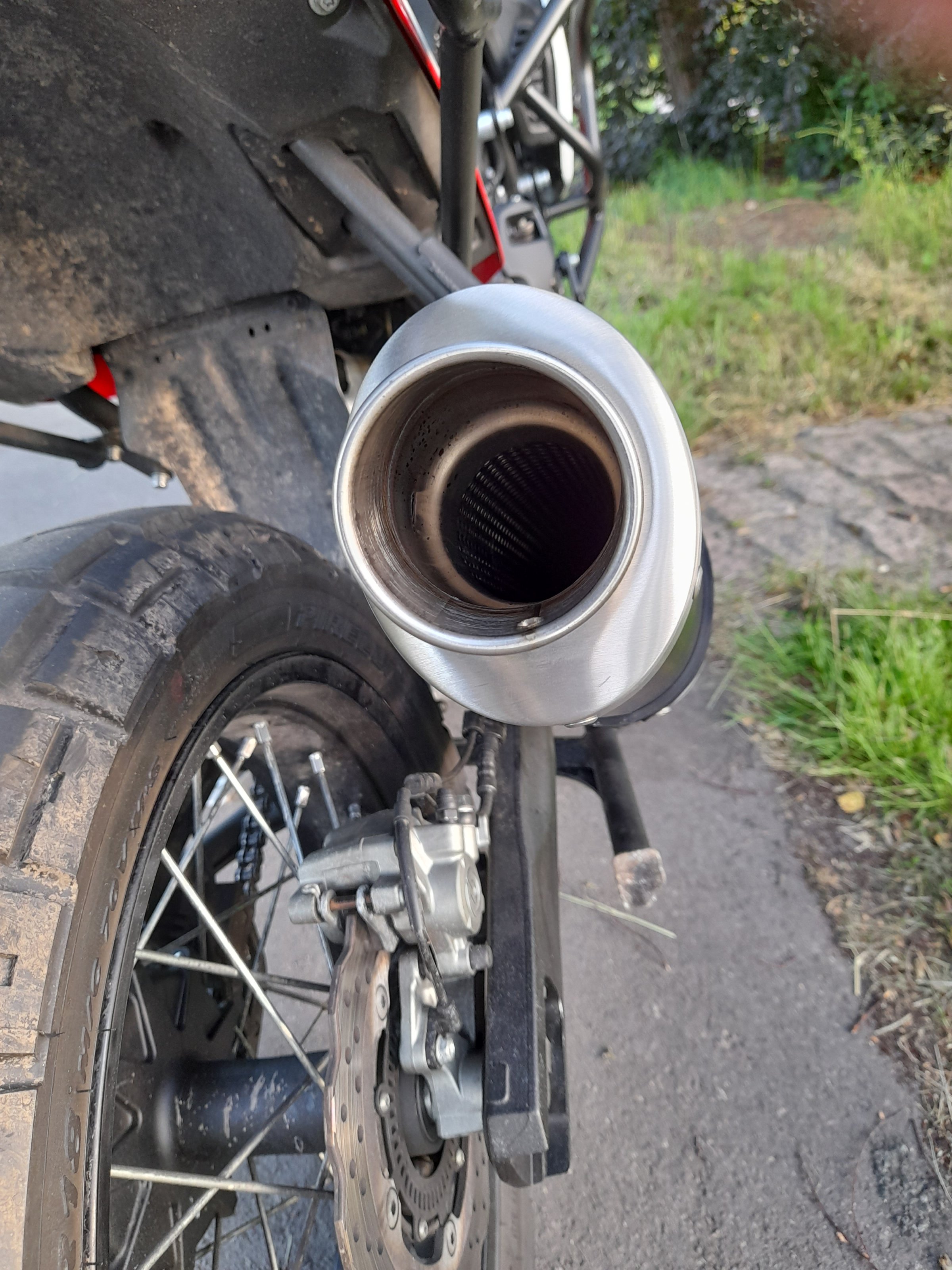

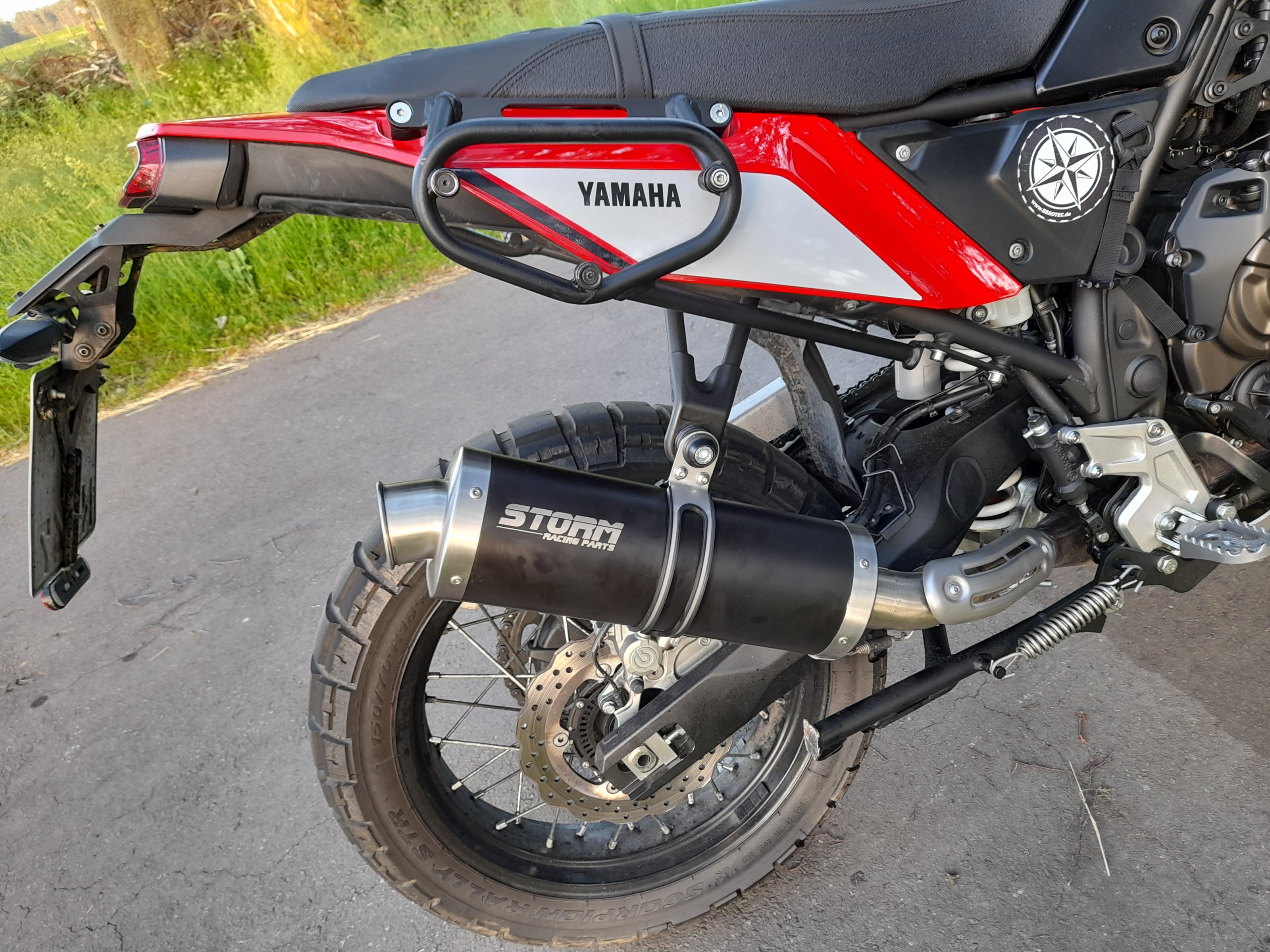

Ganz Einfach Ziel /Abfahrt erreicht.( Online Bestellung Juli 2019,Katze im Sack ) nach 2 std. Stau wegen Unfall. Und Reiner ,der Storm Slip-On hat Stahlwolle in der Wandung, den brauchste nicht nachstopfen . Nach dem Akra ,der Beste, Günstigste (230€) und leichteste ,Top verarbeitet mit E-Nummer ,Empfehlenswert. Leise und sehr schwarz/laut ohne db Killer.:bomb::smile: Es gibt da noch einen Wild Widow ,noch kürzer ,aber ob der die E-Nr hat ?Fraglich ,aber sieht gut aus .Habe gestern mal Bilanziert ,ca.300€ Minus für gefahrene 22.400 Km. ,das geht doch .:yeahh: Reifen und Sprit extern.

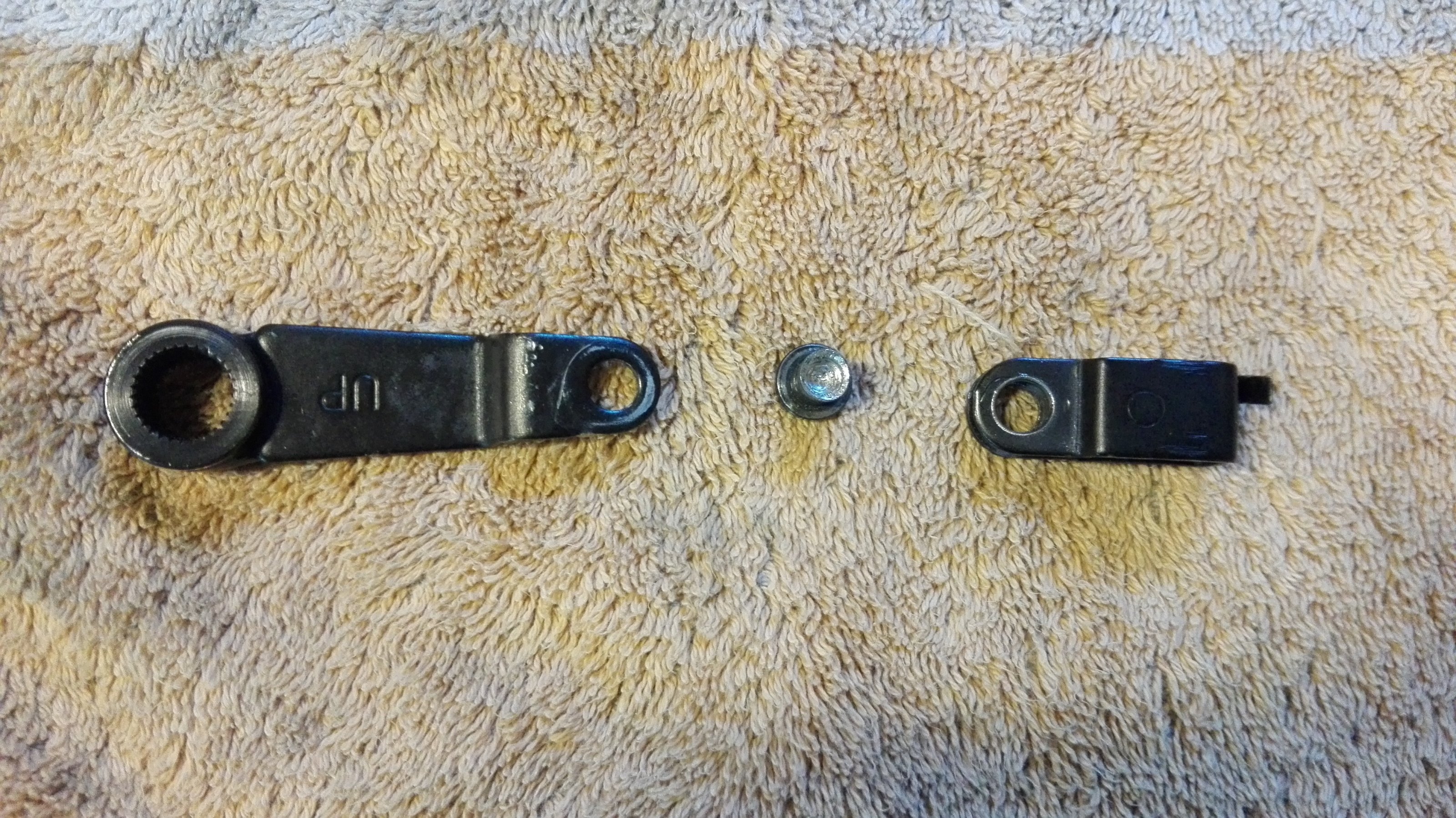

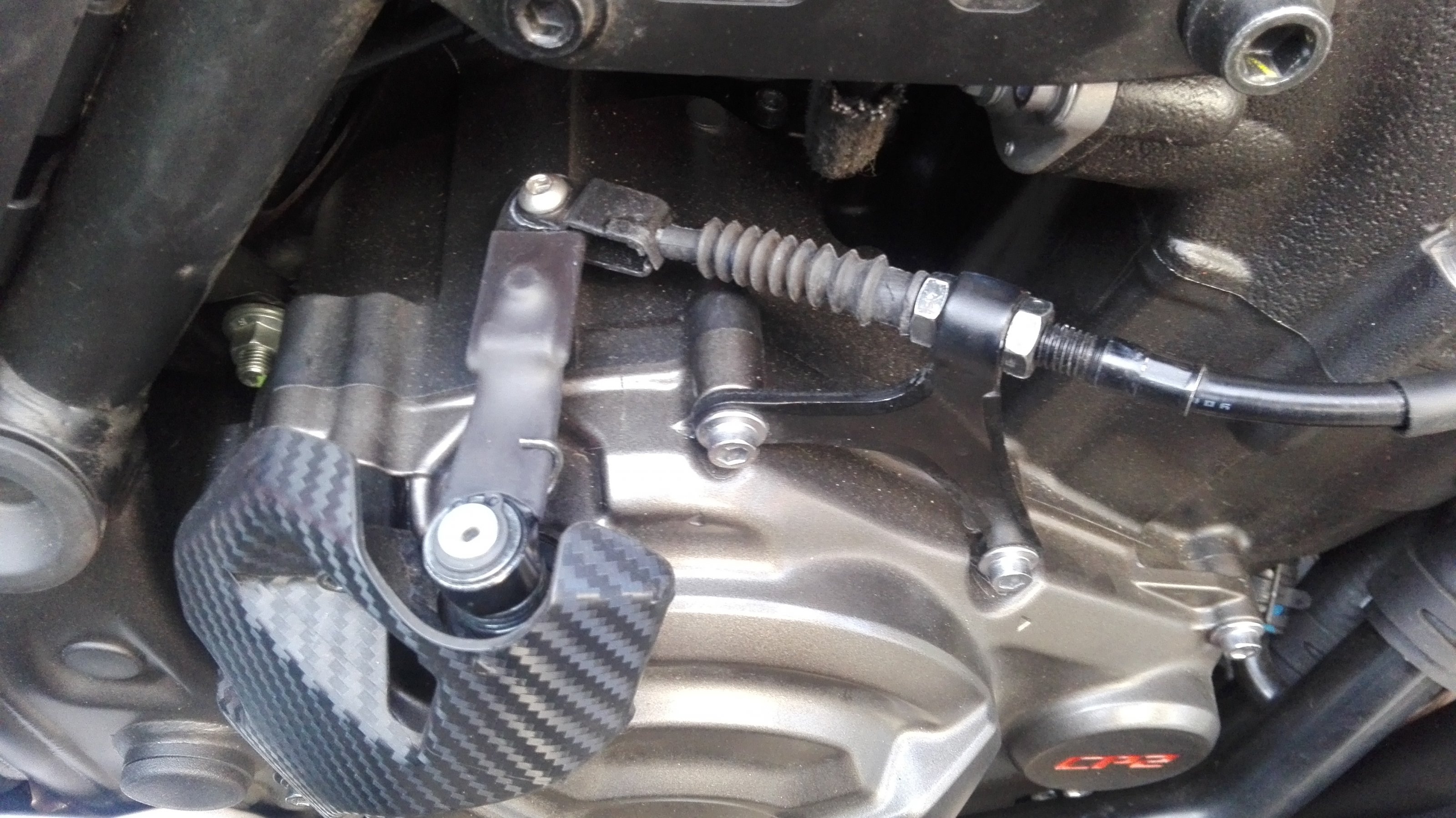

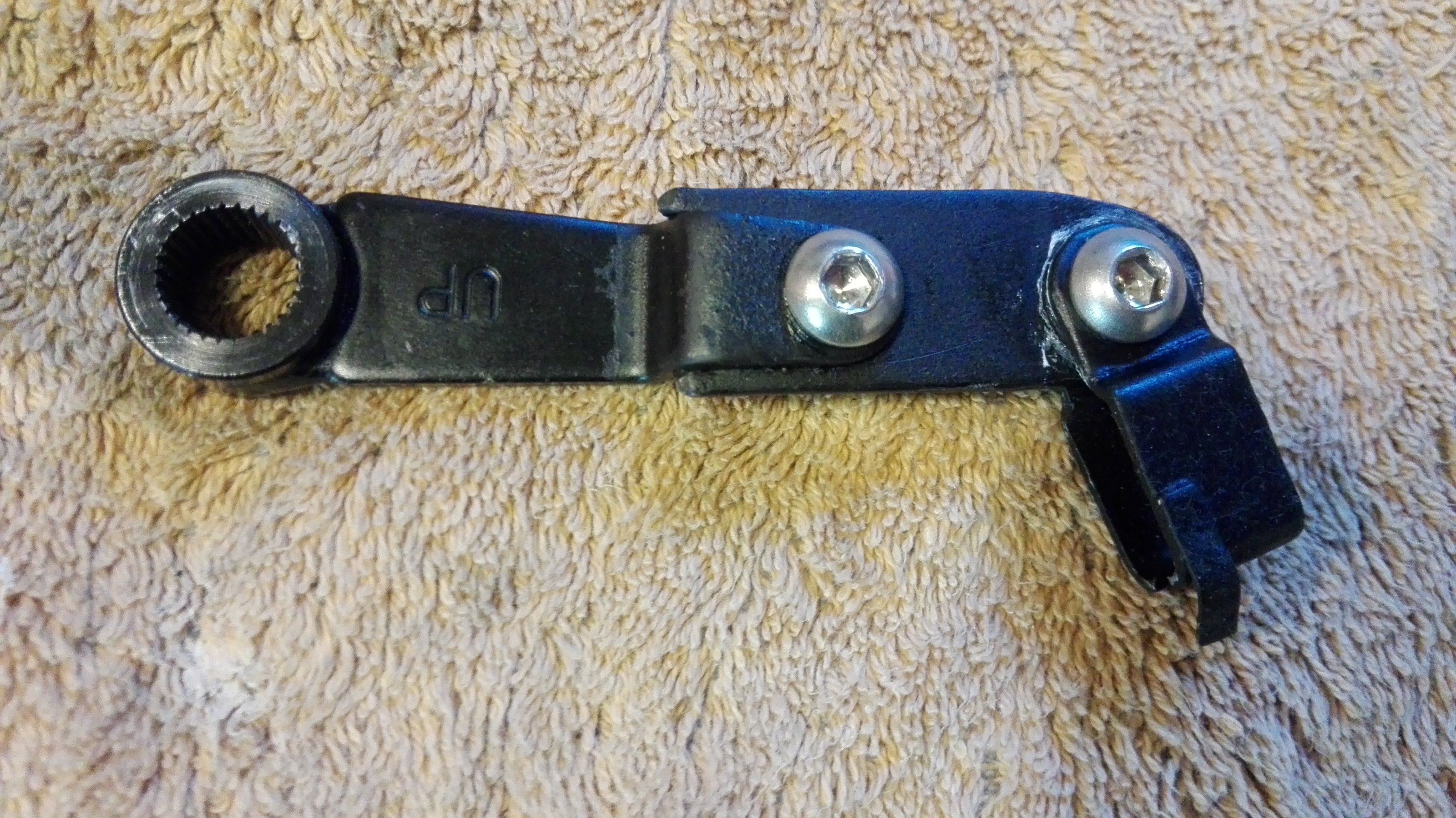

Es gibt ja Tenere-Fahrer, denen die Handkraft der Kupplung der T7 etwas schwer vorkommt. Empfinde ich auch so vorallem abseits der Strasse.
Von CamelADV gibt es die 1-Finger clutch mit längerem Ausrückhebel; auf Aliexpress habe ich mir einen clon geordert. Für 12,08€ inkl. Versand kam ein sauber gefräster Aluhebel
mit passender Anlenkung aus Edelstahl und drei unterschiedlichen, möglichen Hebelwegen für den Kupplungszug. Einzig die Verzahnung für den Kraftschluss an der Kupplungsachse war nicht vorhanden.... no body is perfect...Mit einer Dreikantschlüsselfeile liess sich das beheben und tatsächlich ist die Handkraft subjektiv geringer...
Habe bisher nur die mittlere Stellung im Stand ausprobiert. Zum Fahren isses grad doch zu kalt im Nebel...

Jou, hab ich vor ca. einem Jahr etwas laienhaft selbst gebaut, das Teil vom Ali gab's damals noch nicht und das Original war mir zu teuer.
Mittlerweile hab ichs auf die Hälfte wieder verkürzt, denn der klare Druckpunkt war irgendwie weg, hat sich schwammig angefühlt.
Leichter geht die Kupplung seitdem auf jeden Fall, aber ein cm Verlängerung reicht mMn., danach wirds schlecht dosierbar.

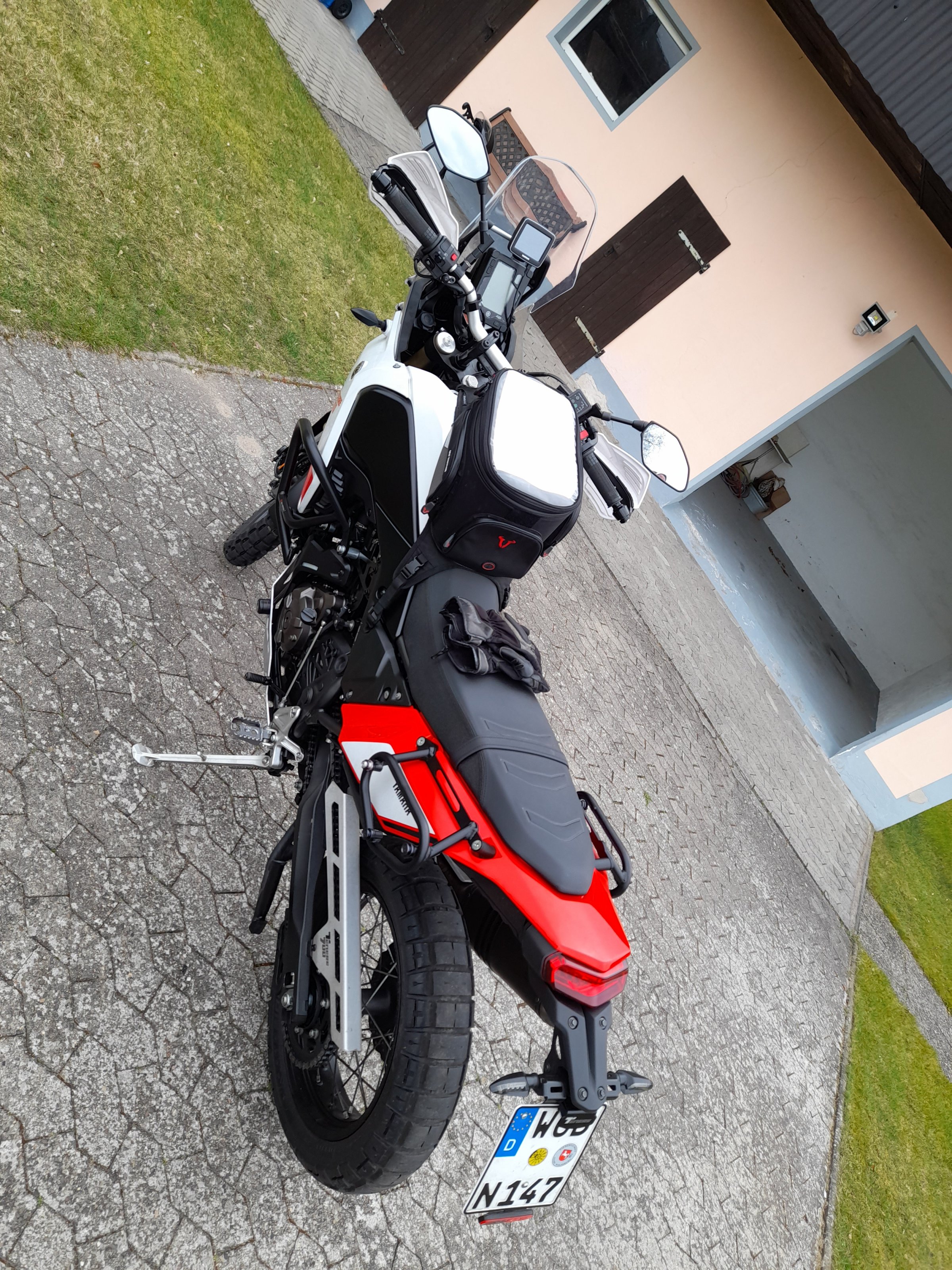

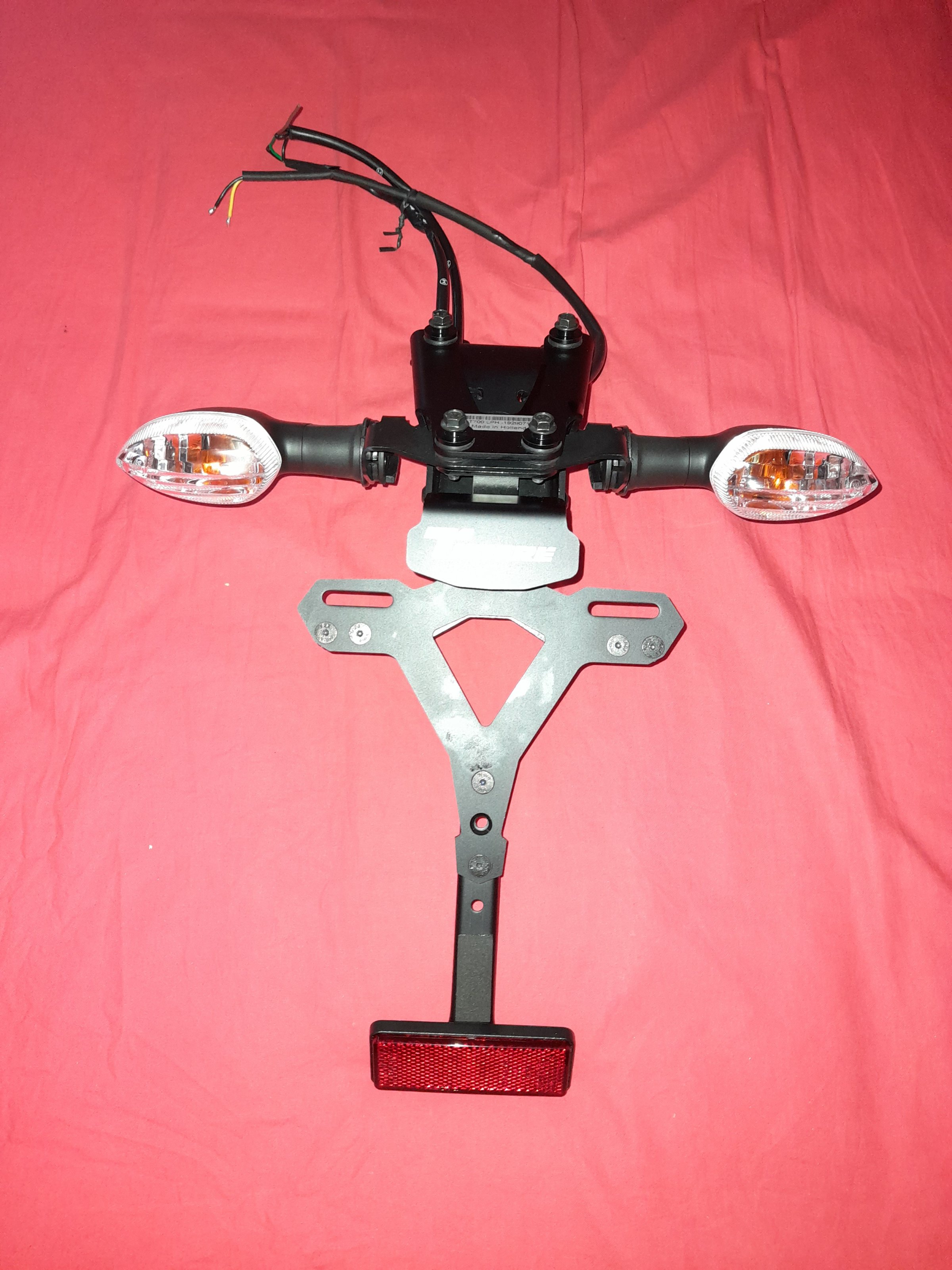

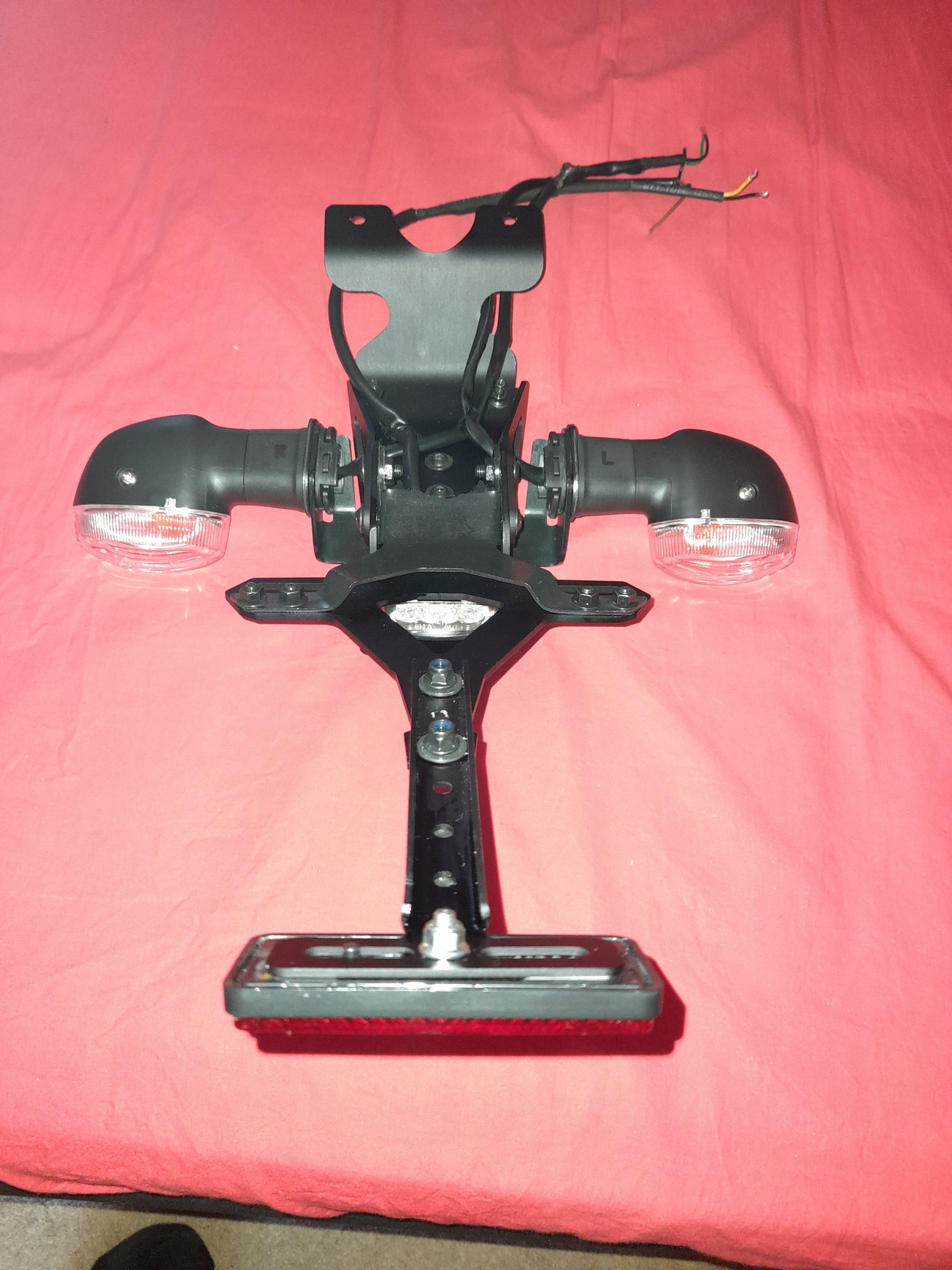

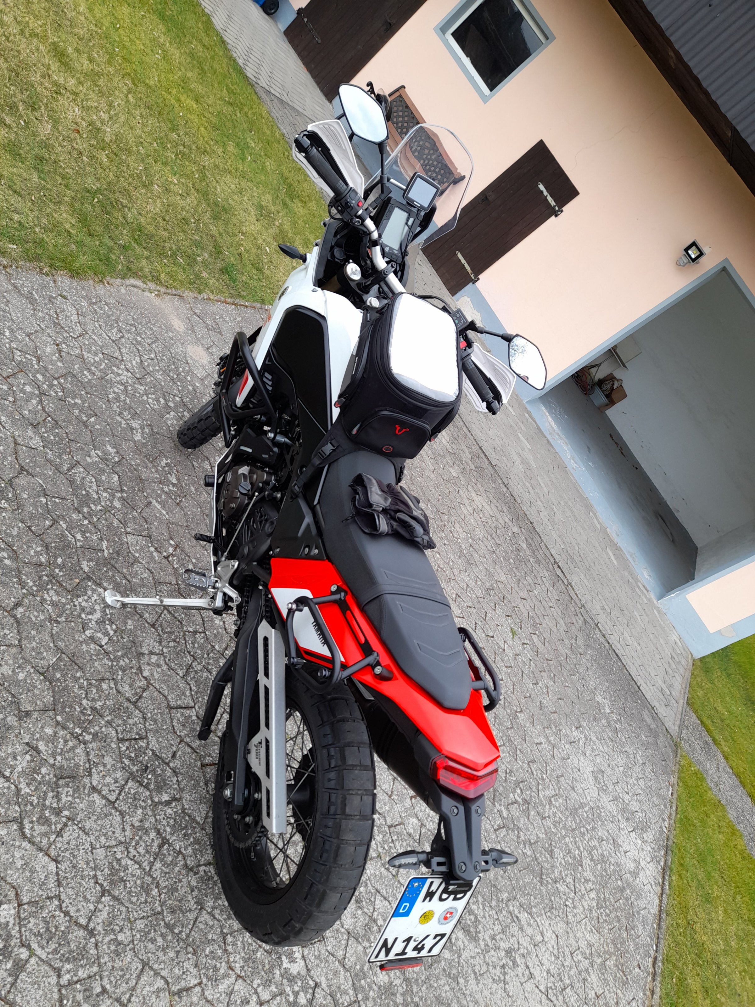

So au;)fgrund der Nachfrage von @ hellegs vom OEM Rally-Heck stelle ich mal wieder ein paar alte Fotos rein . Die Standart-Blinker passen auch .Die Kennzeichen Beleuchtung ist LED , evtl. das Relais tauschen .Aber bis auf den Stups der Kennzeichen beleuchtung ist das Ralyheck nicht kürzer,aus besagtem Grund .Ich hoffe es hilft Dir.

Hallo Jens,
Danke für die Bilder
