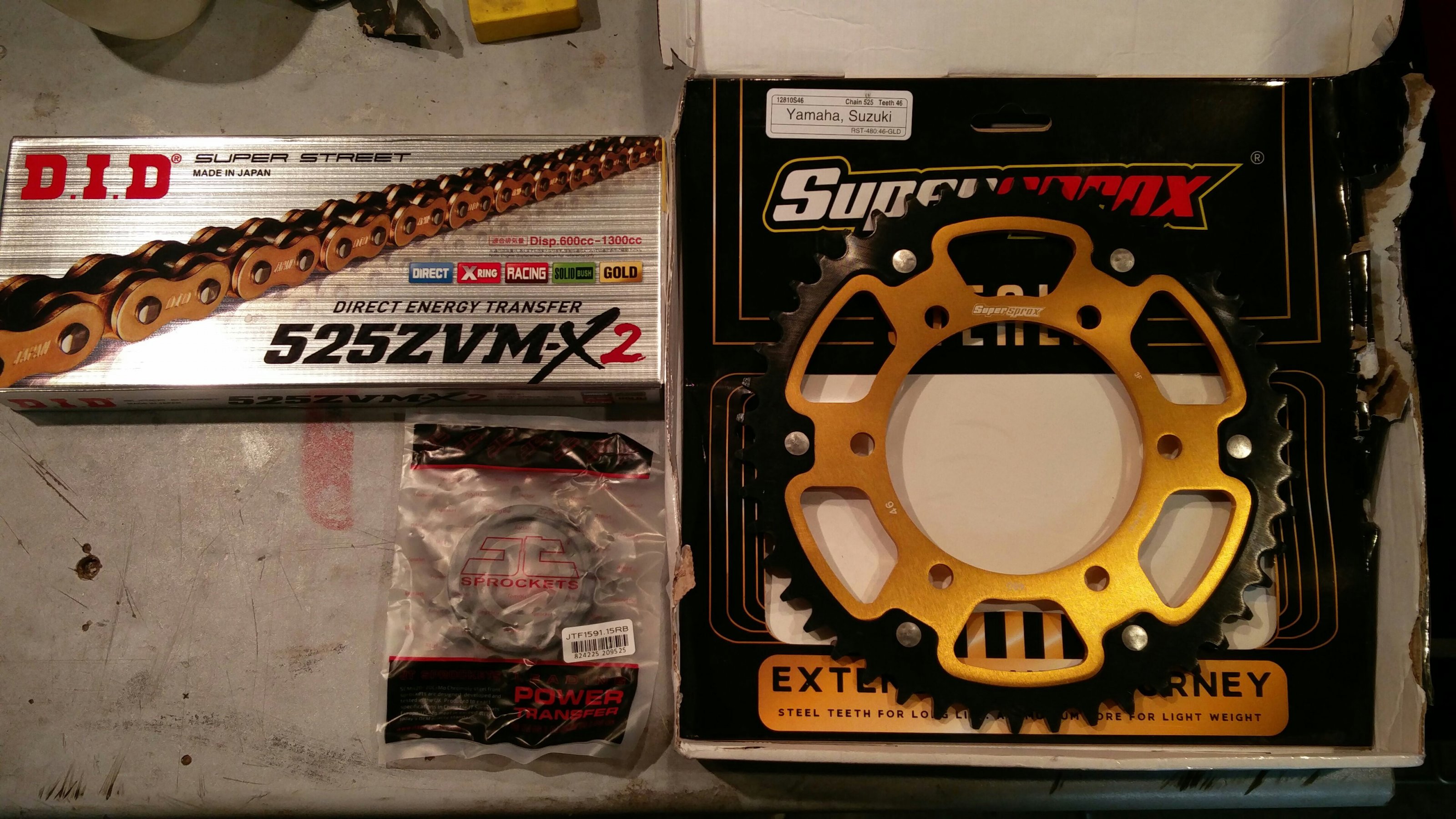

Ich hab die hier genommen, is glaube ich für die Ténéré das Beste was man kriegen kann:
Übrigens :
Ich bin weder verwandt, noch verheiratet mit denen, aber die Preise sind super und der Service ist spitze:
Kettenmax aus Berlin!
Kann man ja auch mal erwähnen, wenn was gut läuft.
Komplett?
Also klein--groß--Kette?
Ja oder?
Normal oder verstärkt?

Ja, den Satz hab ich komplett gekauft, 201,-€ inkl. Versand.
Keine Ahnung, das is die X-Kette, das ist schon die Bessere, die es von DID gibt. Wird wohl die Verstärkte sein.
Originalübersetzung 15/46, 525er-Teilung, vorn unbedingt ein Silentritzel.
Das alte Ritzel war fix und fertig, Kette war noch gut, hinteres Kettenblatt sah auch noch gut aus.
Eventuell probier ichs demnächst mit dem Wechsel nur des Ritzels nach ca. 15.000, der Rest hält (bei mir) deutlich länger.

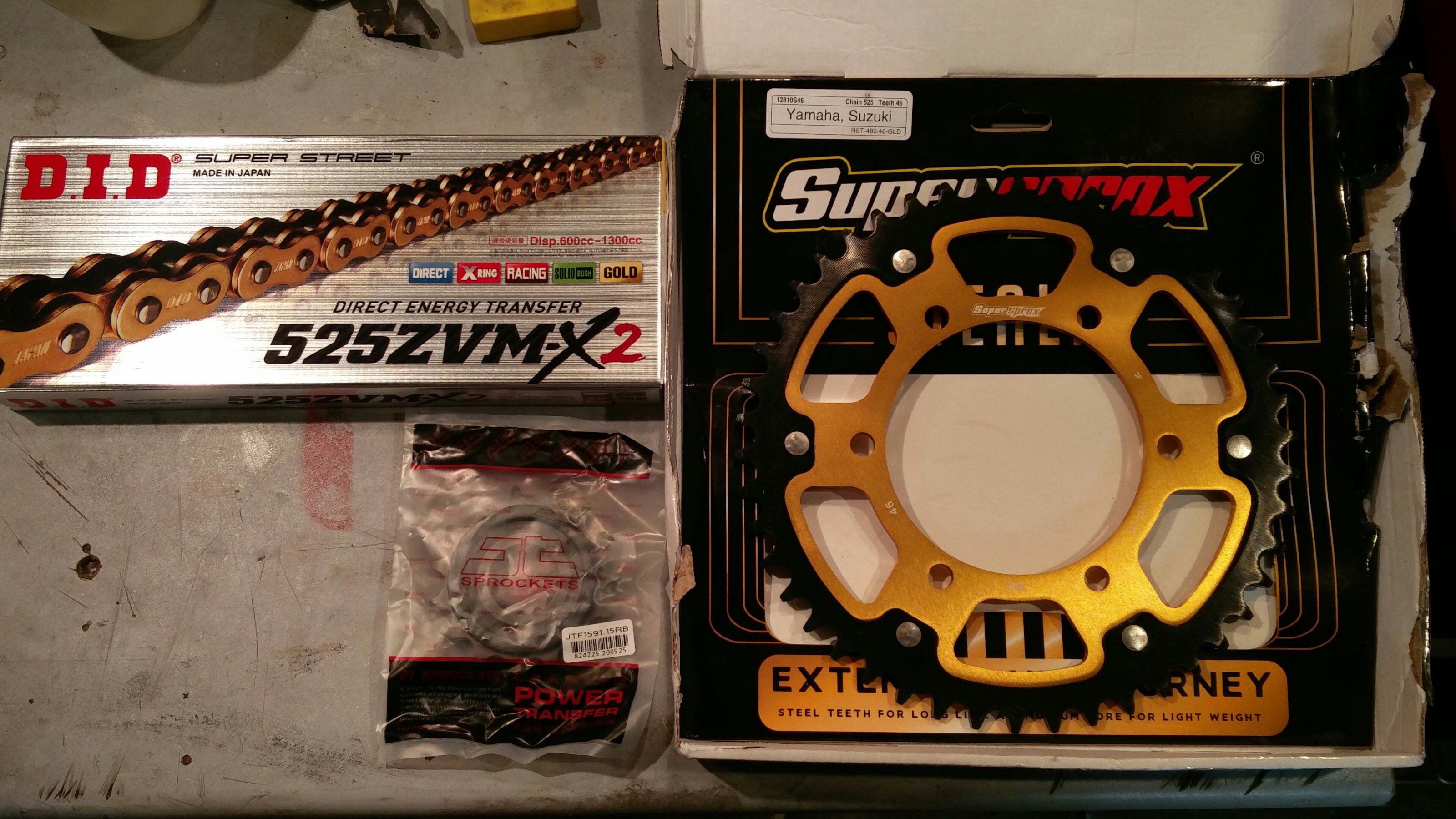

Übrigens :
d
Ist schon eine sehr gute Kette,hatte die auch. 4,7 Tonnen Zugkraft hat,was die Originale hat k.A. Di👍👍👍e hält locker 40-50.000 Km .

Schick doch mal ein Bild vom eingebauten Zustand.

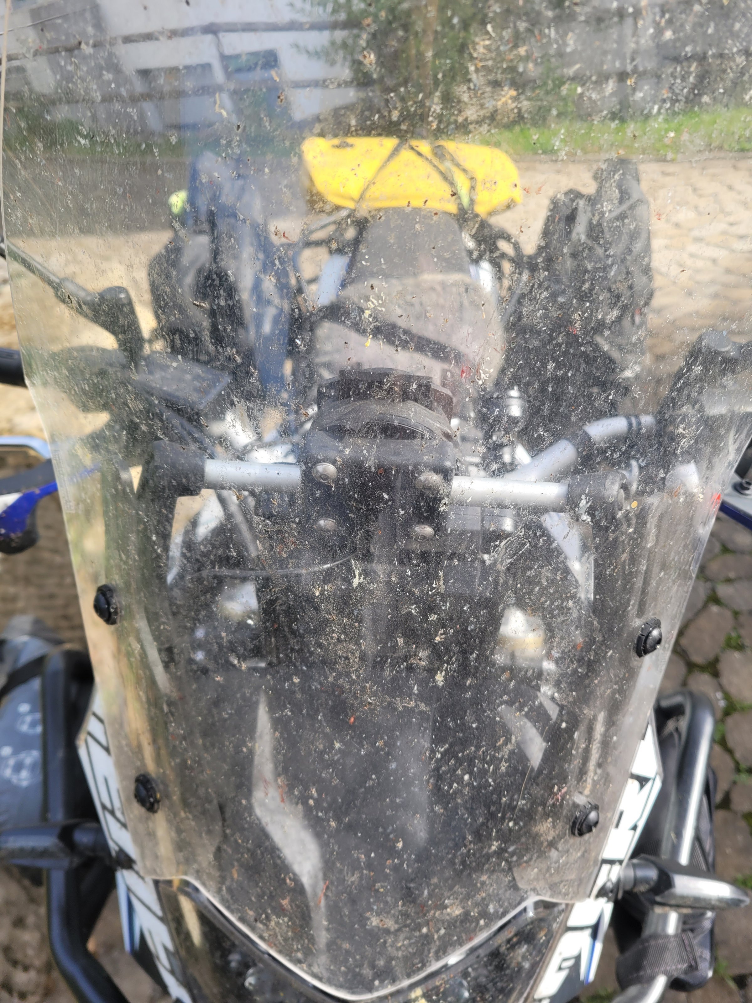

die höhere PUIG scheibe nach > 5000 km
vorher :
T 7 Thread alles zur Yamaha Tenere 700 (und ihre Community)
nachher :
fazit:
mein helm visier blieb "fast" sauber, kaum mücken am visier, blieb alles auf der scheibe
sehr guter windschutz auch für autobahn fahrten. sehr angenehm auch ohne gross zu "wackeln" , da ich zuerst dachte ob die 4 kleinen halteschräubchen vielleicht mit der scheibengrösse überfordert wären- ging aber gut, auch im gelände
ich kann auch gut "durchschauen" , wenn sie sauber ist :cool: ohne verzerrungen, das finde ich gut - und sie hat eine ABE, auch sehr gut ;)
