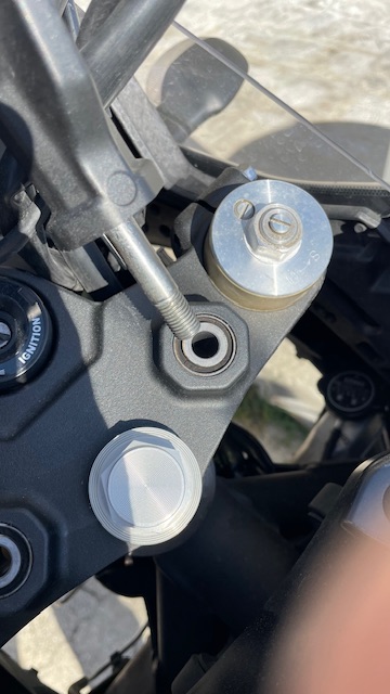

Ich hab mir das grad bei meiner nochmal angeguckt/gefühlt.
Für M12 is die Mutter zu klein, das wird M10 sein.
Bei mir ist ein Luftspalt zwischen Gabelbrücke und Lenkerbock und es ist bei starken Bewegungen auch Spiel spürbar. Muss wohl so sein, zur Vibrationsdämpfung/Entkopplung vom Vorderrad. Wie sie das gelöst haben weiß ich nicht, vermute Gummi- oder Kunststoffeinlagen., hatte die Teile noch nie draußen.
Tiger - erleuchte uns!
Ich weiß es jetzt. Es sind M10. In der Gabelbrücke stecken Gummihülsen. In diesen Gummihülsen ist eine Metallhülse durch die wird die Schraube geführt. Oben und unten an der Gabelbrücke wird jeweils eine BeilagScheibe dazwischen gelegt. Das ist aus dem Bild ersichtlich, dass du mir gezeigt hast.
hier zerlegt
spricht also nichts dagegen sich einen LenkerKlemmbock mit 22 mm zu kaufen und ihn dort fest zu schrauben. Durch drei Distanzhülsen ist die Höhe individuell einstellbar.
Gast 81602
Eigentlich habe ich es mir nicht anders vorgestellt, das mit der Gummihülse. Danke für das Foto.
Und jetzt meine Anmerkung: Wie lang darf so eine Schraube max. sein? Ist nicht irgendwann der Punkt erreicht, wo die Schraube zum Hebel wird? Bevorzuge hier nun tatsächlich vier (4) Schrauben oder alles aus einem Guss. Das ist bei meiner "Oid´n" besser gelöst, möcht ich meinen.
