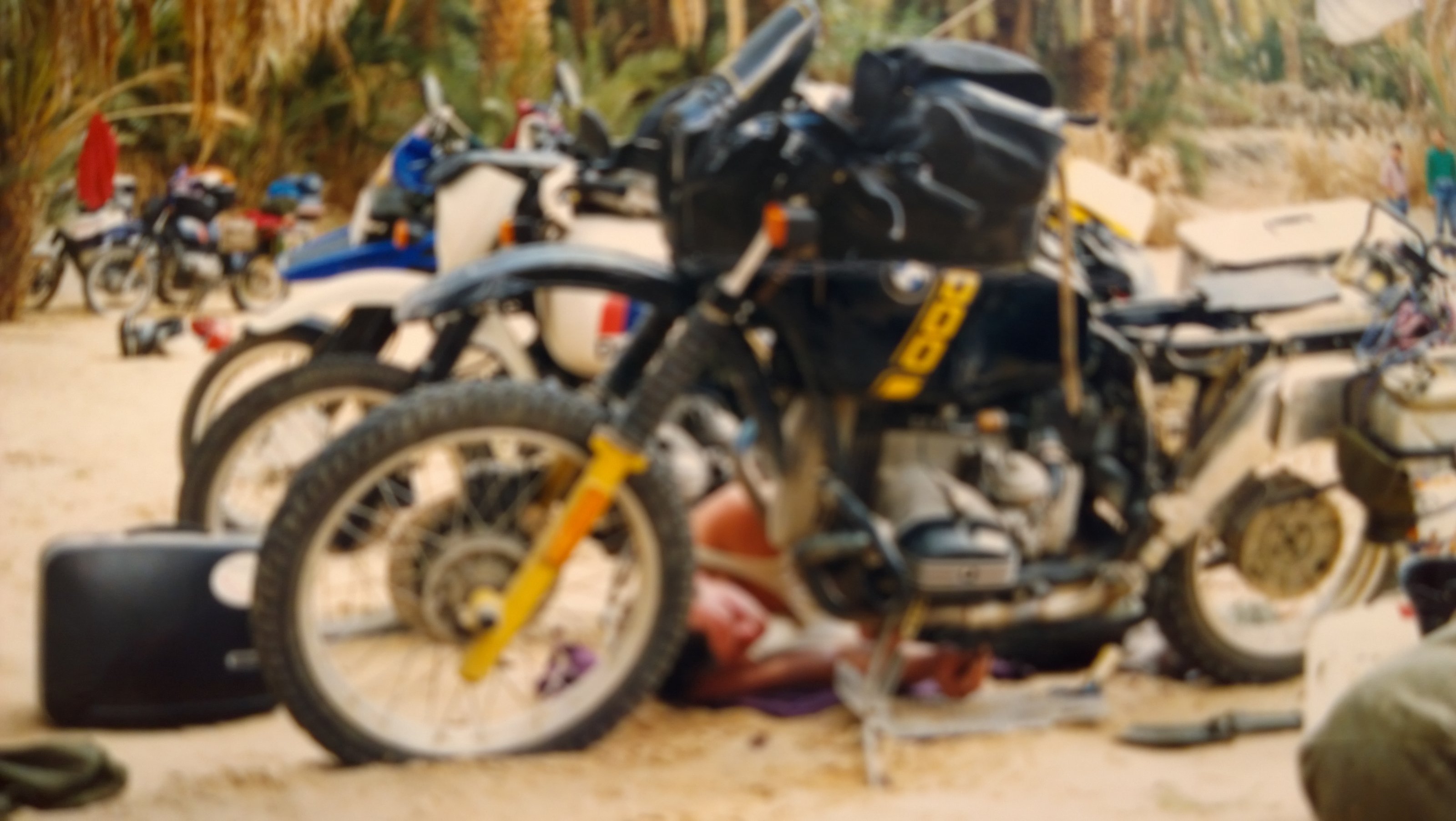

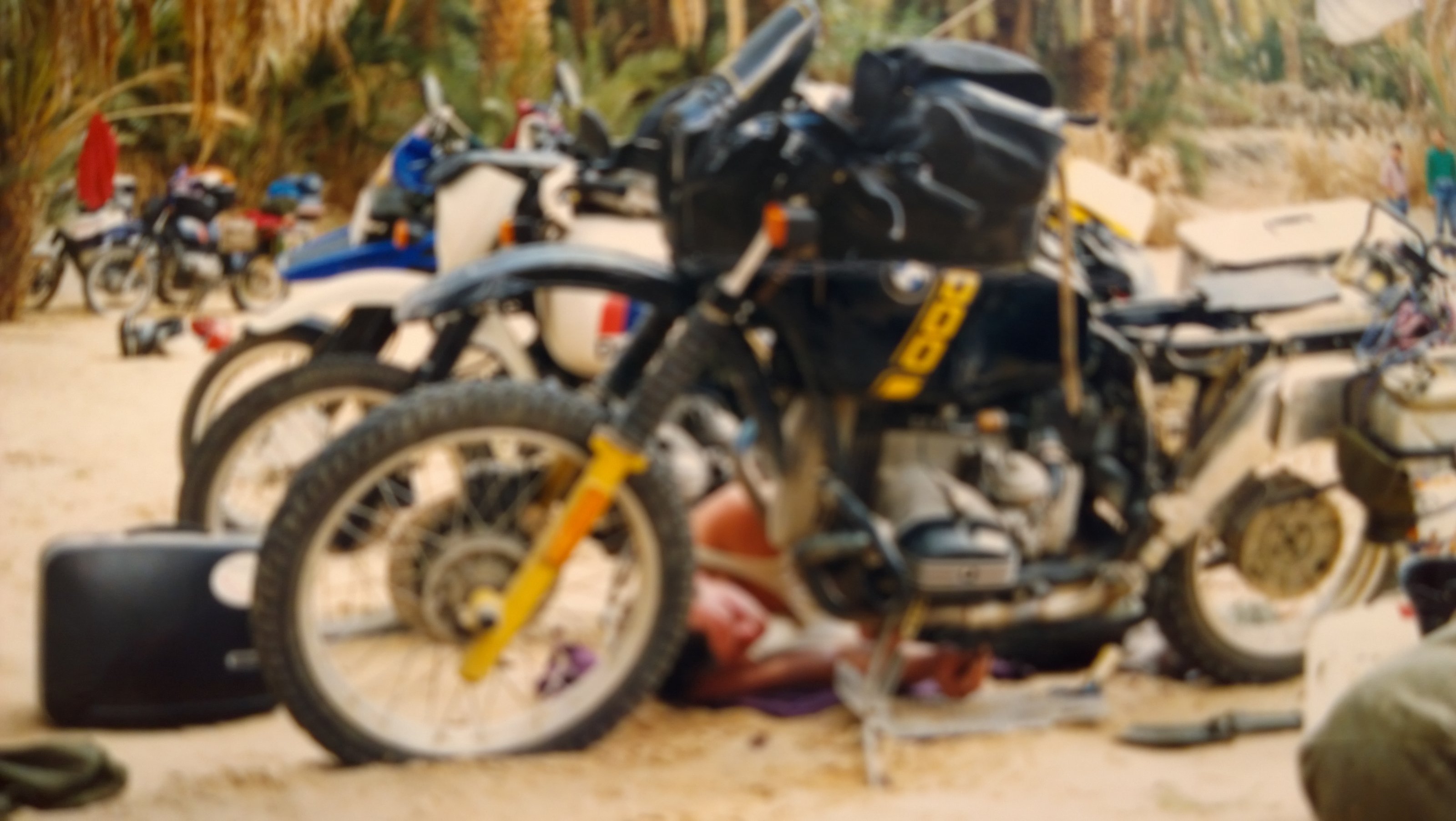

Gut bei einer GS kann mann den Kühlkreislauf ohne KÜhler wieder herstellen aber bei der Tenere ist dann Feierabend,wie es meinem Kollegen auf der Habib Fähre ,nach der Überfahrt von Genua nach Lagolett Tunis passiert ist als bei Seegang der Kühler was abgekriegt hat ,und wir im Hafen erst mal den Kühler mit Puk-säge und Spritschlauch vom Kreislauf trennten bzw Überbrückten was vorzüglich funktionierte und die GS 1000 7000 km durch Tunesien bei 44 Grad aushielt. Mit der Tenere würde ich Standart es nicht wagen Europa zu verlassen. das dazu Jens

Sorry die Bilder sind 35 Jahre alt

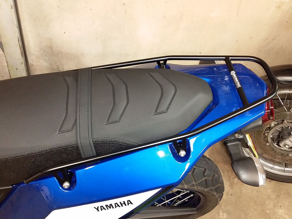

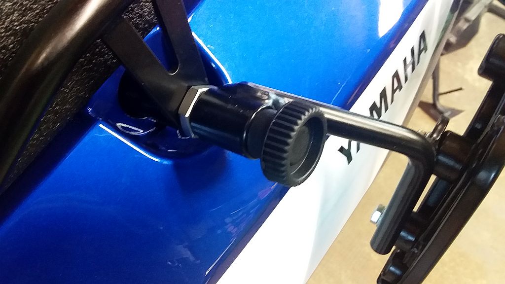

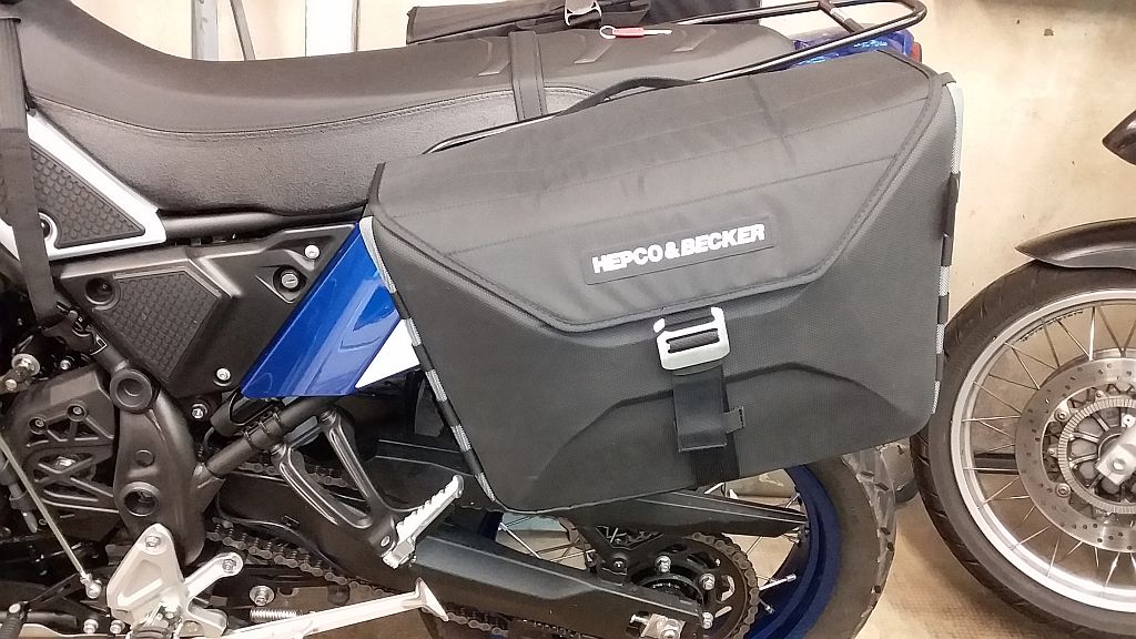

Ich habe mir in letzter Zeit auch ein paar Gedanken übers Gepäck gemacht. Nachdem ich mir bei der letzten Tour mit einer nicht ganz fest verzurrten Gepäckrolle hinten den Lack versaut habe, habe ich in einen minimalistischen Gepäckträger von Berotec investiert. Somit bleibt das Gepäck weg vom Lack und man kann es auch ordentlich verzurren.

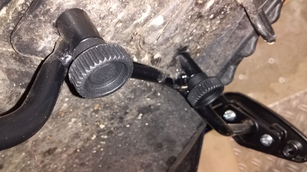

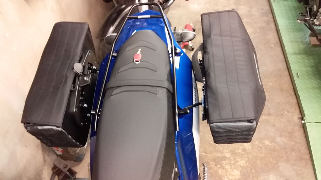

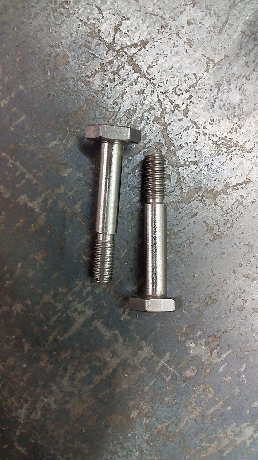

Für die etwas größere Tour wollte ich noch Seitentaschen haben. Koffer kommen für mich nicht in Frage, hatte damit bisher keine guten Erfahrungen. Also wurden es Taschen von H&B mit passendem C-Bow Träger. Und damit ich den Träger nicht dauernd mit rumschleppen muss habe ich mir ein paar Teile angefertigt um ihn ohne Werkzeug entfernen zu können. So kann man ihn auch mal im Hotel lassen wenn es ins Gelände gehen soll.
