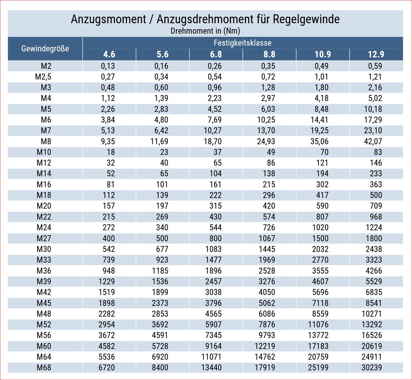

Ich möchte den SW Motech Pro Seitenträger montieren und es steht in der Anleitung bei den zwei Schrauben an der Gepäckbrücke zum Anziehdrehmoment nur OEM drin. Welches soll das denn sein? Sind M8-Schrauben. 19Nm ? Wo findet man das raus?

Dann schraube die M8 Schrauben einfach fest- so wie früher, wo man nicht für jede x-beliebige Verschraubung alles vorgebetet wurde.
Kein Gefühl fürs schrauben? Soo winzig kleine ist M8 ja nun nicht....

Kann man machen, hab ich bei meiner 850er auch so gemacht, hielt drei Jahre aber hab nun nen Drehmomentschlüssel und da würd ich schon gern den Wert wissen! Für die anderen beiden M6-Schrauben gibt SW-Motech das ja auch an (9,6Nm).
Mit dieser Tabelle sollte jeder klar kommen.

Auf dem Schraubenkopf steht die Festigkeitsklasse. Damit findet man das Anzugsdrehmoment in der Tabelle. Die Angaben der Hersteller sollte man auch mit Vorsicht genießen. Andere Länder, andere Berechnungen und andere Sicherheitsfaktoren. 25% Unterschied, hin und her, ist da nichts Neues.
Die meisten Tabellen sind recht konservativ gerechnet, aber anwendbar.
Bei SW Motech bedeutet OEM nach Hersteller Angabe (OEM steht für Original Equipment Manufacturer) in dem Fall BMW, also entweder aus der Bedienungsanleitung von BMW oder, wenn inkludiert, von der Liste hier.
