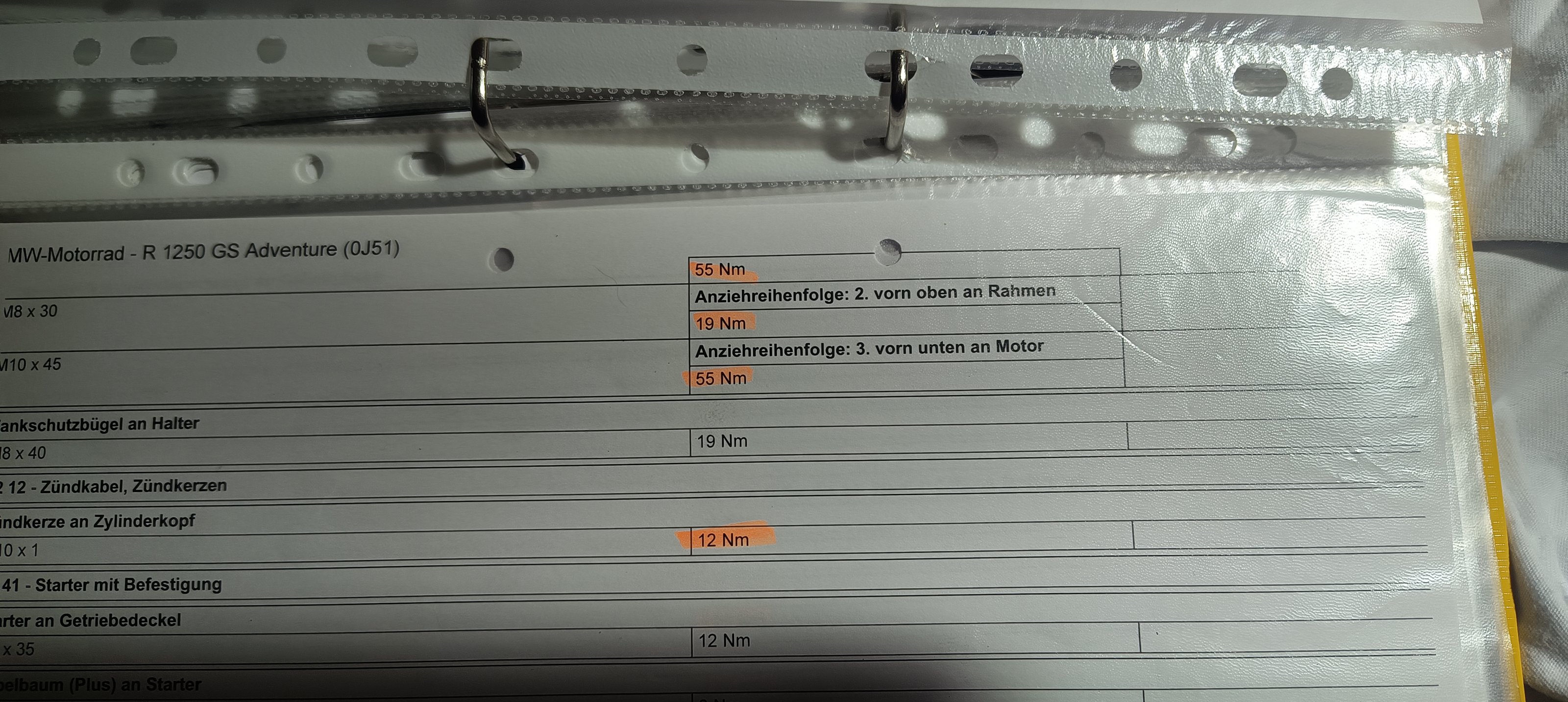

Kann mir jemand sagen mit wieviel Nm ich die Schrauben von den Sturzbügeln der Adventure anziehen muss? Kann nichts dazu finden.

50nM, die fetten Schrauben oben, mittig und unten. Die Verbindungsschrauben mit 18nM

Habe gerade geschaut was das für eine Schraube ist: M8x50.
Kann es sein dass die nur mit 30nM angezogen werden darf?
Wo hattest du das gefunden?!

Aus dem WHB. Ich müsste nun in die Garage rennen....oder Du wartest bis Morgen.
P.S.: Wieso stellst DU hier die Frage m Forum, wenn Du doch selbst nachschaust? (und es dann nicht glaubst?)

Weil mir der Wert doch sehr hoch schien! Sorry!!

Vielleicht einfach mal den Leuten glauben, die das seit Jahren machen (und nicht Äpfel mit Birnen vergleichen)
@ Bernd: Der Unterschied zwischen 13GS und 1250GSA ist Dir bekannt?
