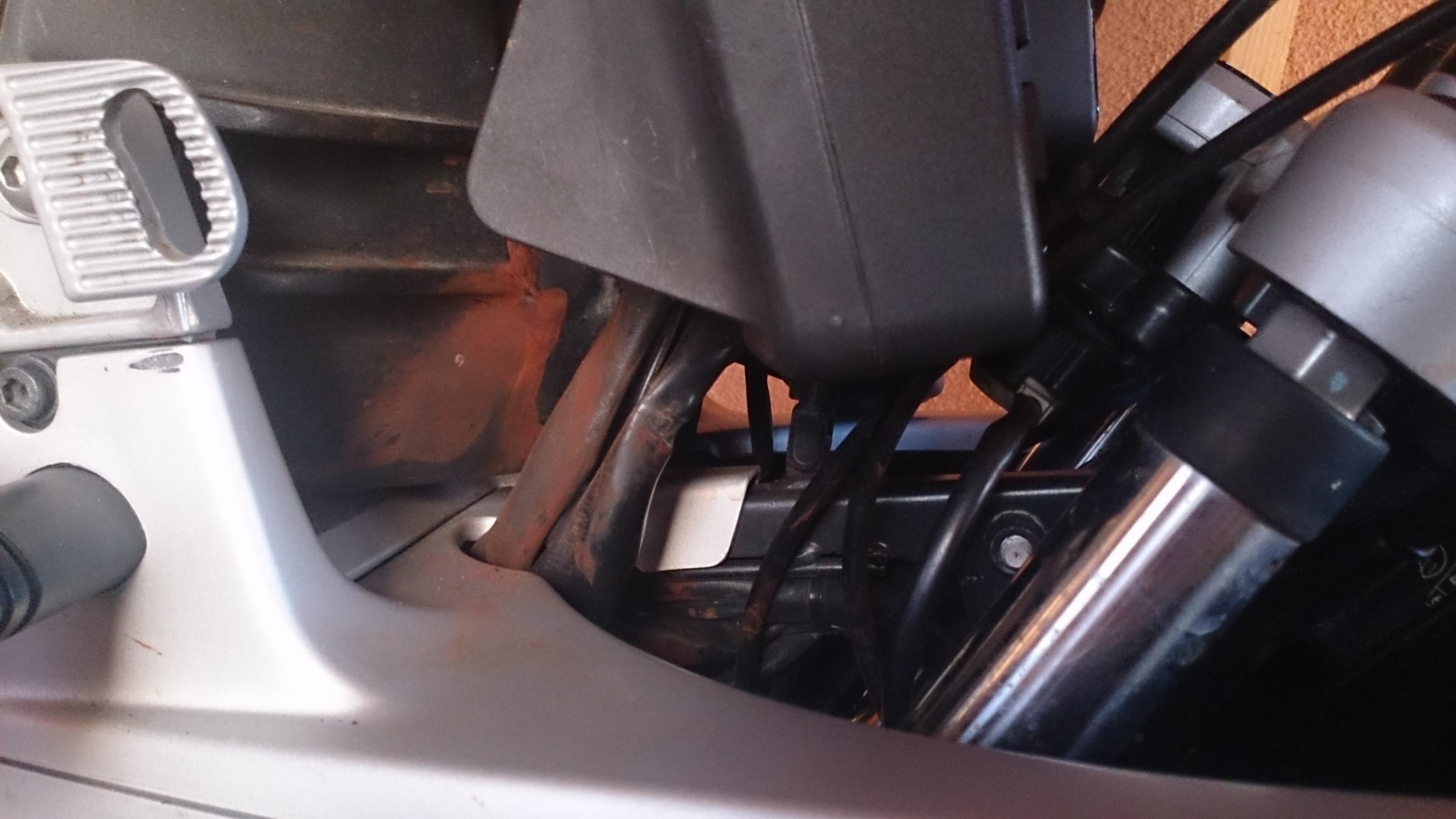

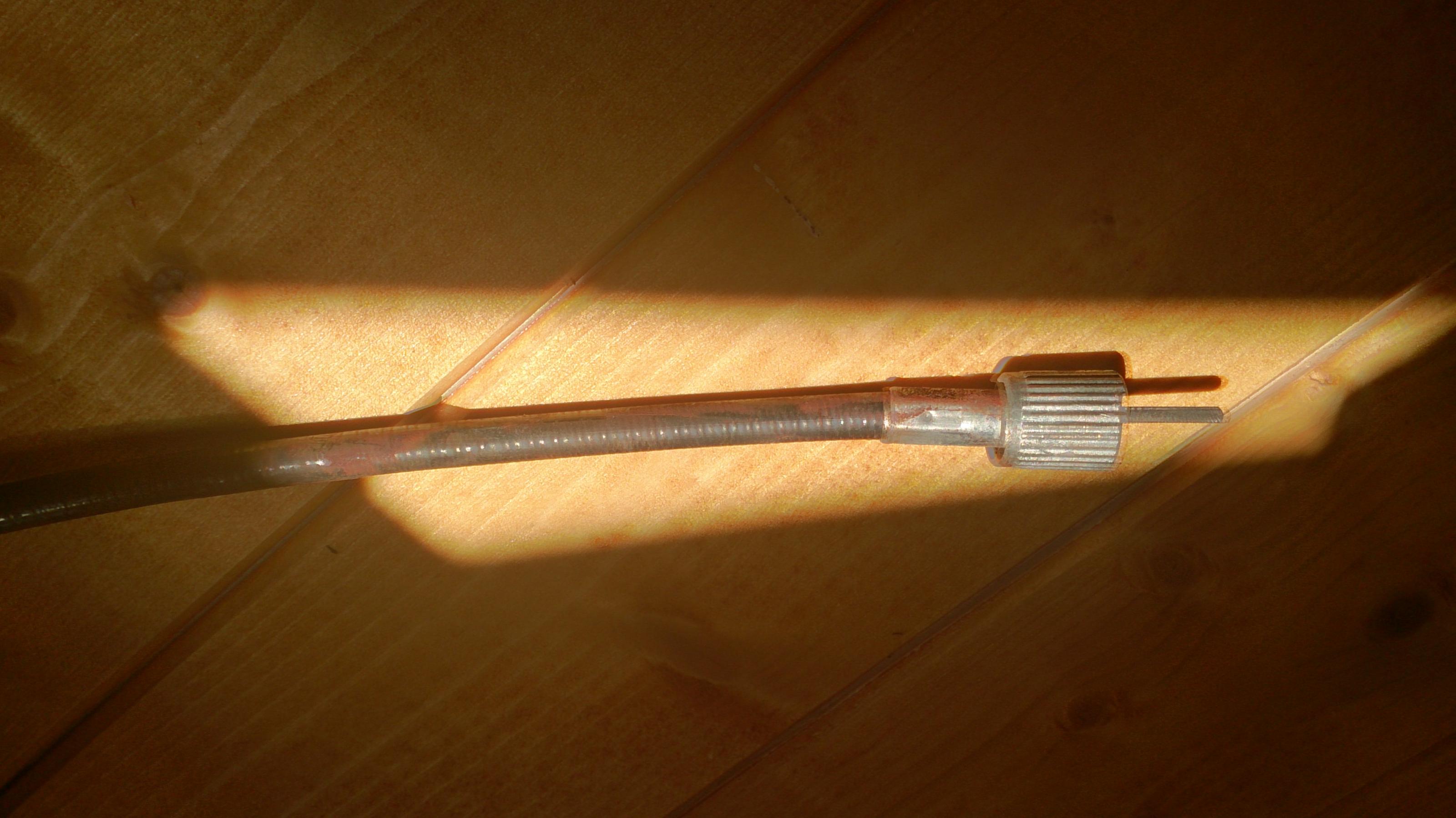

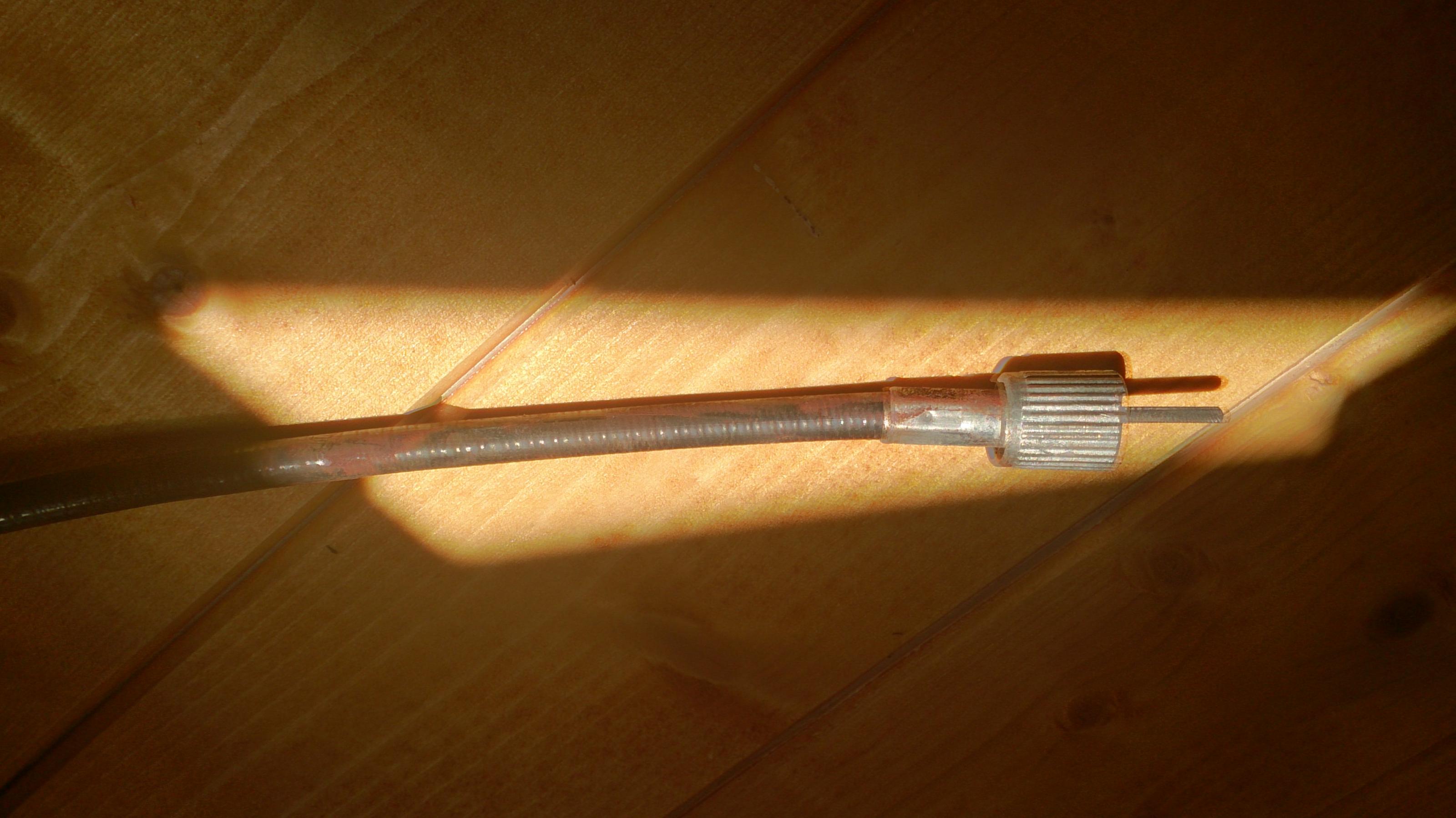

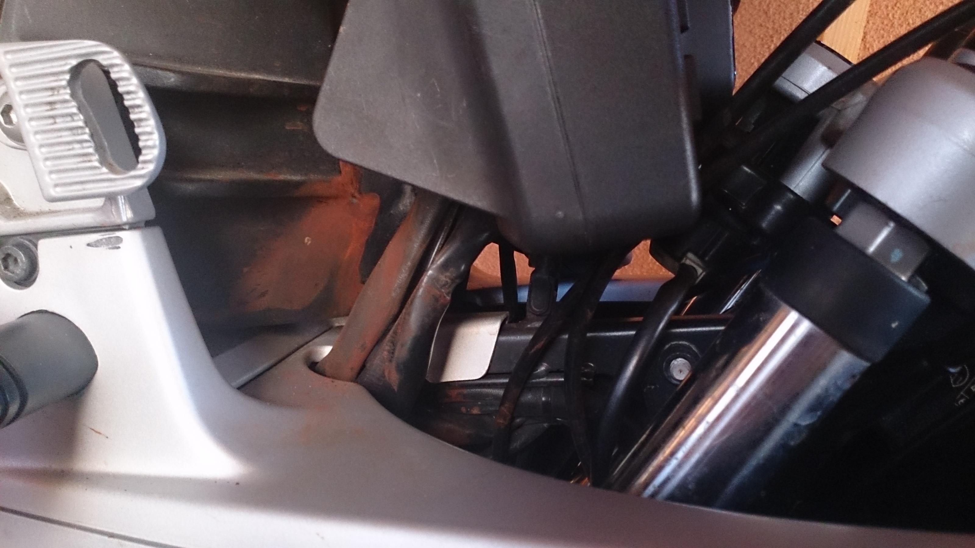

Hallo Gemeinde ;)
Ich bin seit 2000 stolzer Besitzer einer der letzten R1100GS - die bisher klaglos ihren Dienst verrichtet hat. War erst ein Mal beim Händler (ca. 2007) um das Ventilspiel und die Synchronisation einstellen zu lassen, den Rest hab ich zusammen mit meinem alten Herren erledigt (Stahlflex einbauen, Motoröl / Bremsflüssigkeit / Luftfiler / Zündkerzen / Bremsklötze tauschen). Habe mittlerweile die 100.000 km geknackt :D
Bei der letzten Ausfahrt ist mir eine rote Flüssigkeit entgegengeflogen, war Regenwetter auf der Autobahn und ich habe mir erst mal nichts dabei gedacht (Scherzbold im Auto der was ausleert o.ä.).
Eine Woche später wollte ich fahren - Tacho tot. Alles zerlegt, oben wo die Welle am Tacho befestigt ist war ein kleines rotes Massaker (angedrocknete Flüssigkeitsreste), die Welle war tot. Neue Welle gekauft, halb aufgesteckt am Tacho (man will ja sehen ob sich was bewegt) das Rad nur leicht gedreht (als hätte ichs geahnt) -> keine Reaktion an der Welle oben. Welle von Tacho gezogen - Rad dreht, Welle dreht. Neuen Tacho bestellt :rolleyes:
Nun die Fragen:
- hat jemand eine Ahnung, was für eine Flüssigkeit da scheinbar im Tacho war? Hab gefühlt das ganze Internet durchsucht und nicht gefunden.
- Schätzungsweise wäre es mal von Vorteil, die restlichen Flüssigkeiten wechseln zu lassen - Kardanöl, Getriebeöl,... gibt es sonst noch was wofür man zum Freundlichen sollte - oder was man selbst (als moderat begabter Schrauber) erledigen könnte? Außer den kompletten Kabelbaum austauschen, die Stränge werden langsam echt porös :(
Edit: Bilder zur Visualisierung eingefügt ;)DSC_0589.jpgDSC_0590.jpg

Wo parkt dein moped? Sieht nach angetrockneten rostigen Wasser aus.
gro.xmg
10.07.2015
5
R1100GS 04/99
2000 gekauft. Bis 2009 immer Garage. Dann 2 Jahre außen (die waren übel, das stimmt). Seit 2012 in einem Schuppen.
Bin fast nur bei trockenem Wetter gefahren... bis auf die oben beschriebene Fahrt (da hat die Q mehr Wasser gesehen als die letzten 15 Jahre zusammen, zumindest was das Fahrwetter anbelangt).
Rost wäre eine Erklärung... aber so viel auf einmal, das müsste ja irgendwie in den Tacho gekommen sein? Und dann viel Zeit gehabt haben zum "Unheil anrichten" (ohne die Funktion zu beeinträchtigen). Und dann mit einem Schlag "ausgebrochen", vorher war davon nichts zu sehen. Sehr seltsam... hat das schon irgendjemand mal gehabt?

Rost - schaue bitte nach ob der Tachoantrieb gelitten hat - Mitnehmerarm zum Vorderrad sollte sich frei bewegen lassen
gro.xmg
10.07.2015
5
R1100GS 04/99
Unten war alles ok, keine Flüssigkeit, alles dreht sich. Zum Glück auch die neue Tachowelle, ich hoffe die hat von der achtel Raddrehung mit Blockierung am Tacho nich zu sehr gelitten. Hab mich nur gewundert was die rote Soße soll, Rost hab ich aufgrund der Menge für unwahrscheinlich gehalten, kam ja alles auf einmal raus.

Archimedische Schraube - das währe eine Erklärung dafür wie die Sauce in den Tacho gekommen ist.
Wenn die Well so montiert ist das die Steigung der Welle nach oben zeigt, wirkt das wie eine Archimedische Schraube und pumpt das Rostwasser zum Tacho wo es dann über den Wellenanschluß eindringt ... deswegen werden die Wellen immer so eingebaut das die Steigung der Windungen vom Wellendraht nach unten zeigen - richtung Wellenantrieb
