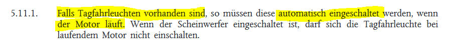

Das ist so nicht ganz korrekt beschrieben: Das TFL muss sich mind. auf Standlicht dimmen oder eben ausschalten! Also nicht zwingend ausschalten. Einfacher gesagt: TFL UND Abblendlicht/Fernlicht ist nicht erlaubt.
Es ist schon ganz korrekt geschrieben. Was du verwechselst, ist, dass die TFL Leuchten nicht nur für TFL sondern auch für andere Funktionen verwendet werden dürfen, meistens für das Begrenzungslicht, oft auch als Blinker. Wenn man nun z.B. von Tagfahrlicht auf Abblendlicht umschaltet, dann wird juristisch die TFL Leuchte abgeschaltet und die Begrenzungsleuchte eingeschaltet. Technisch wird dies durch ein Dimmen der TFL Leuchte ermöglicht.
Genau, schreibe ich ja auch.

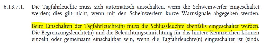

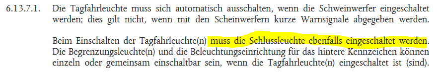

Dann solltest Du deine Anmerkungen mal an die EU schicken, die haben das ja geschrieben.
:giggle:
Nun ja, ich könnte mir schon vorstellen, dass irgendein Polizist findet, dass das Rücklicht bei TFL nicht eingeschaltet werden dürfe....weil es so ja geschrieben stünde. Aber eben, das Rücklicht darf bei TFL durchaus an sein. Aber keine Bange, irgendwann kommt das auch im Gesetz an, dass das Rücklicht an sein muss. Irgendwann....im Zeitalter von LED ist das ja auch nicht zu bemängeln, wenn das Rücklicht auch leuchtet.

Das die aktivierte Rückleuchte beim Moped auch mit TFL Pflicht ist, wissen wir ja jetzt alle.
