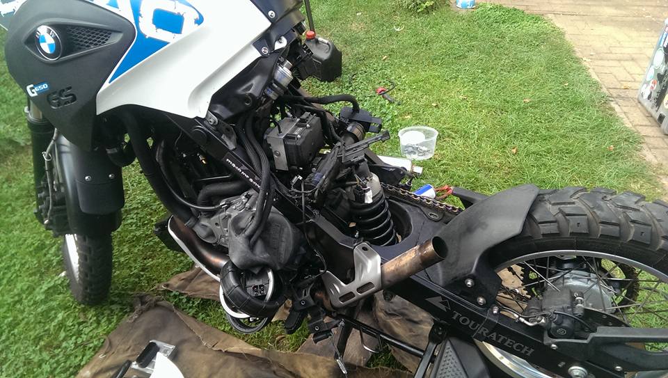

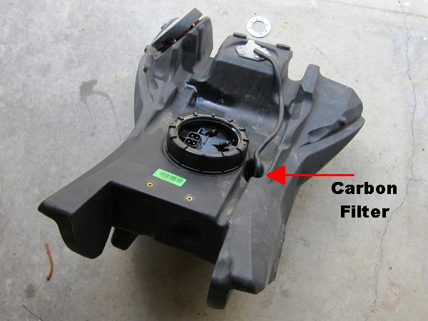

Also ich hab es gemacht... von 14 auf 17,3l

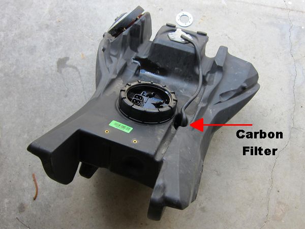

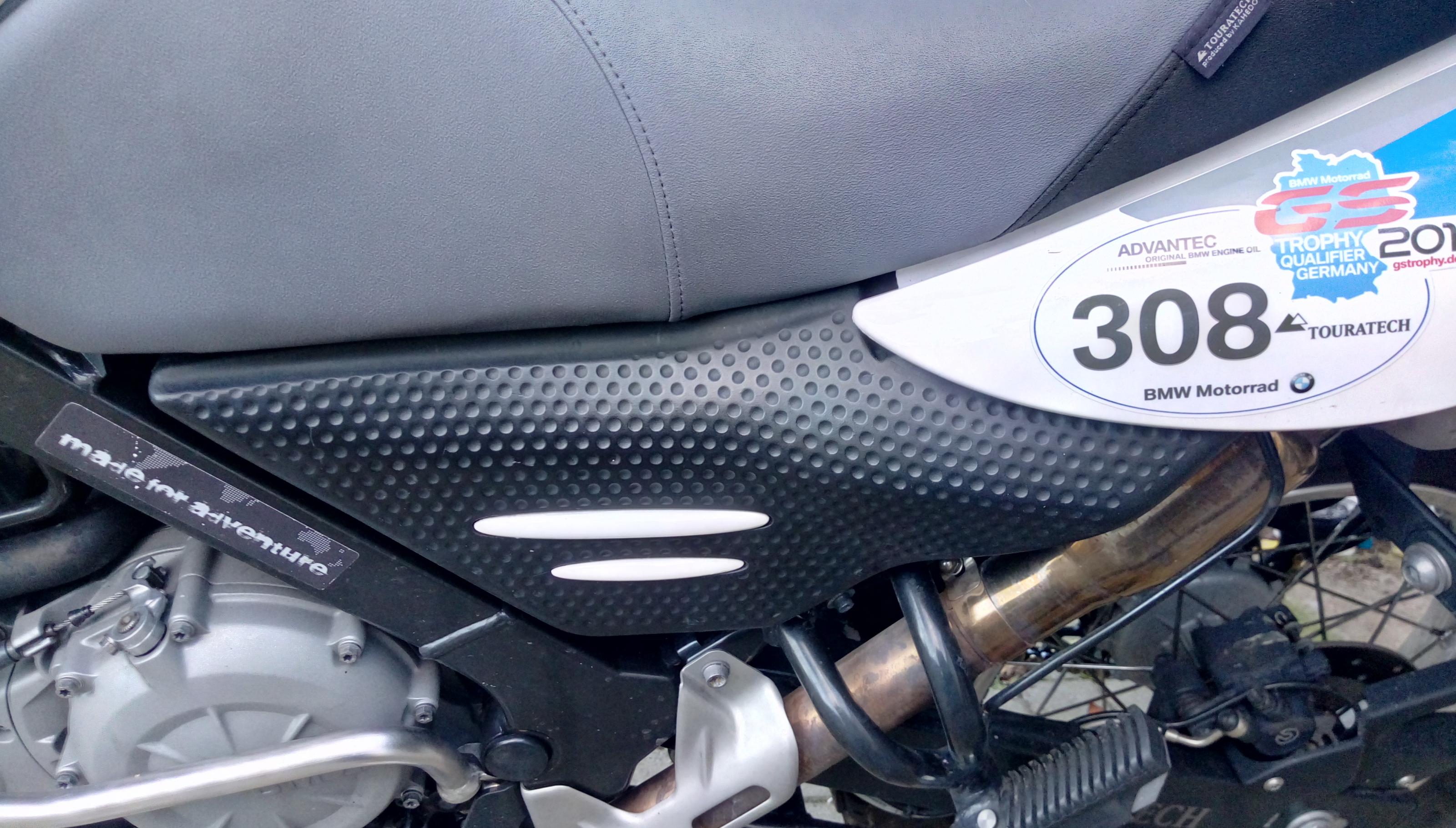

Musst unbedingt die D/EU Version kaufen, die US Version wie jetzt auch die Euro4 Version haben einen Aktivkohlefilter im Tank eingelassen...da fehlt dann wieder was...Wichtig die kleinen Zierleisten, kosten unlackiert als Paar 55Euro...die fehlen gern oder haben nicht die richtige Farbe....
W
waszu
01.10.2017
12
G 650 GS Sertao
Perfekt! musstest du irgendetwas anpassen? oder einfach nur austauschen?
blueman
02.06.2016
15
Macht schon ein wenig Arbeit... aber passt, Pumpe, Aufnahmegummis, Entlüftung...
Hatte erst die org G-Verkleidungen genutzt, aber mit denen vom F-Modell passend zum Tank schaut es dann doch besser aus... aber halt nochmal Aufpreispflichtig

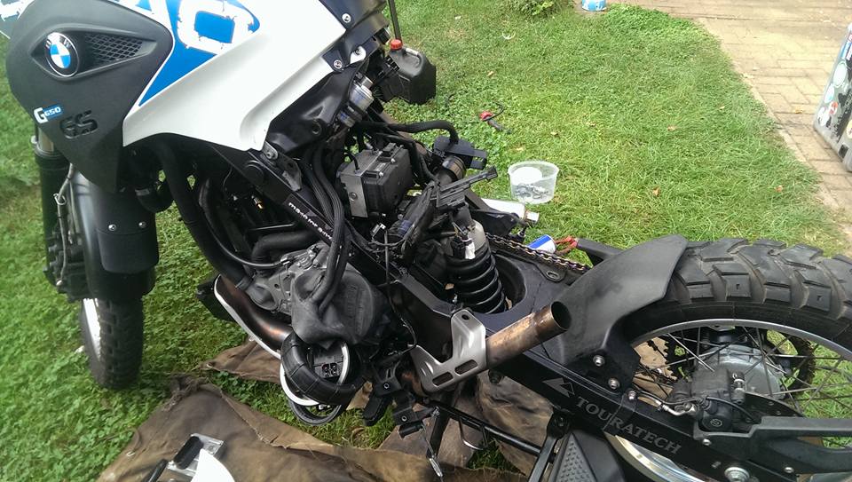

So schaut es mit dem F-Tank und der F-Verkleidung aus...

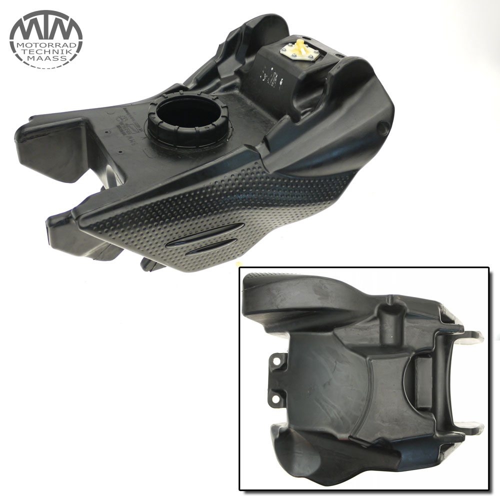

das ist der Carbonfilter nach EURO4

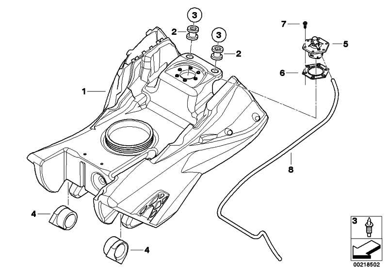

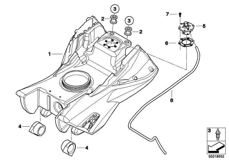

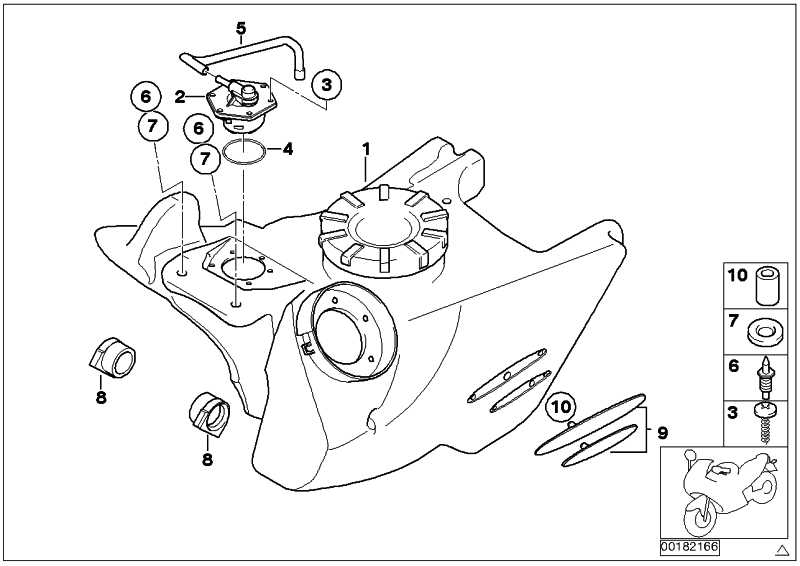

explositionszeichnungen f zu g tank .. hab noch viele Fotos...nur wo????
