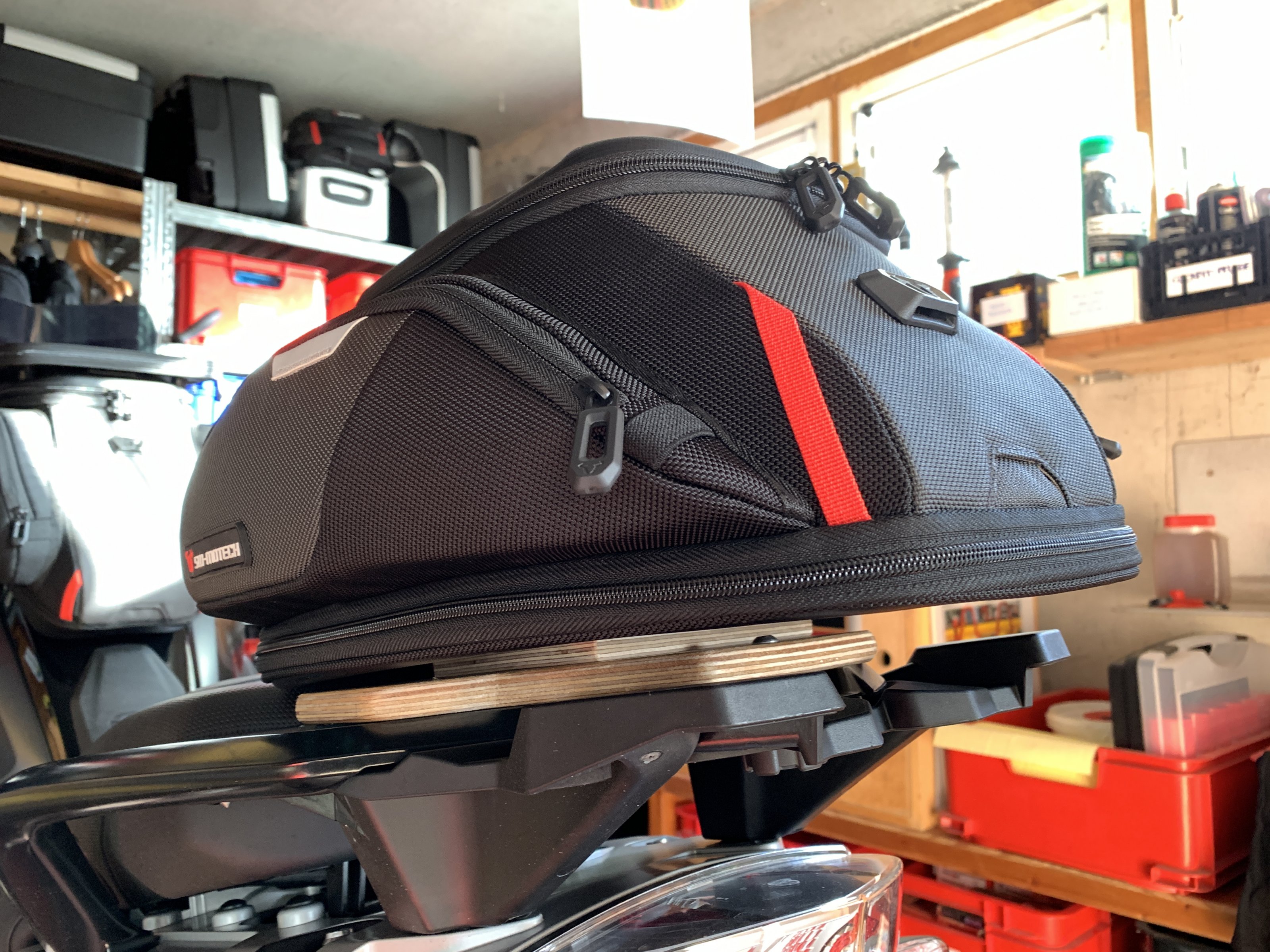

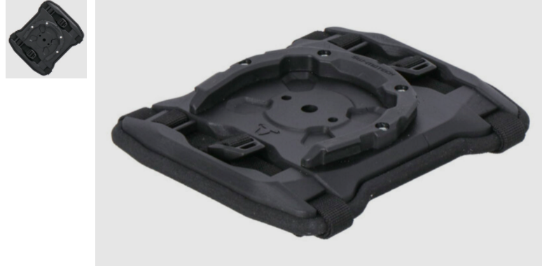

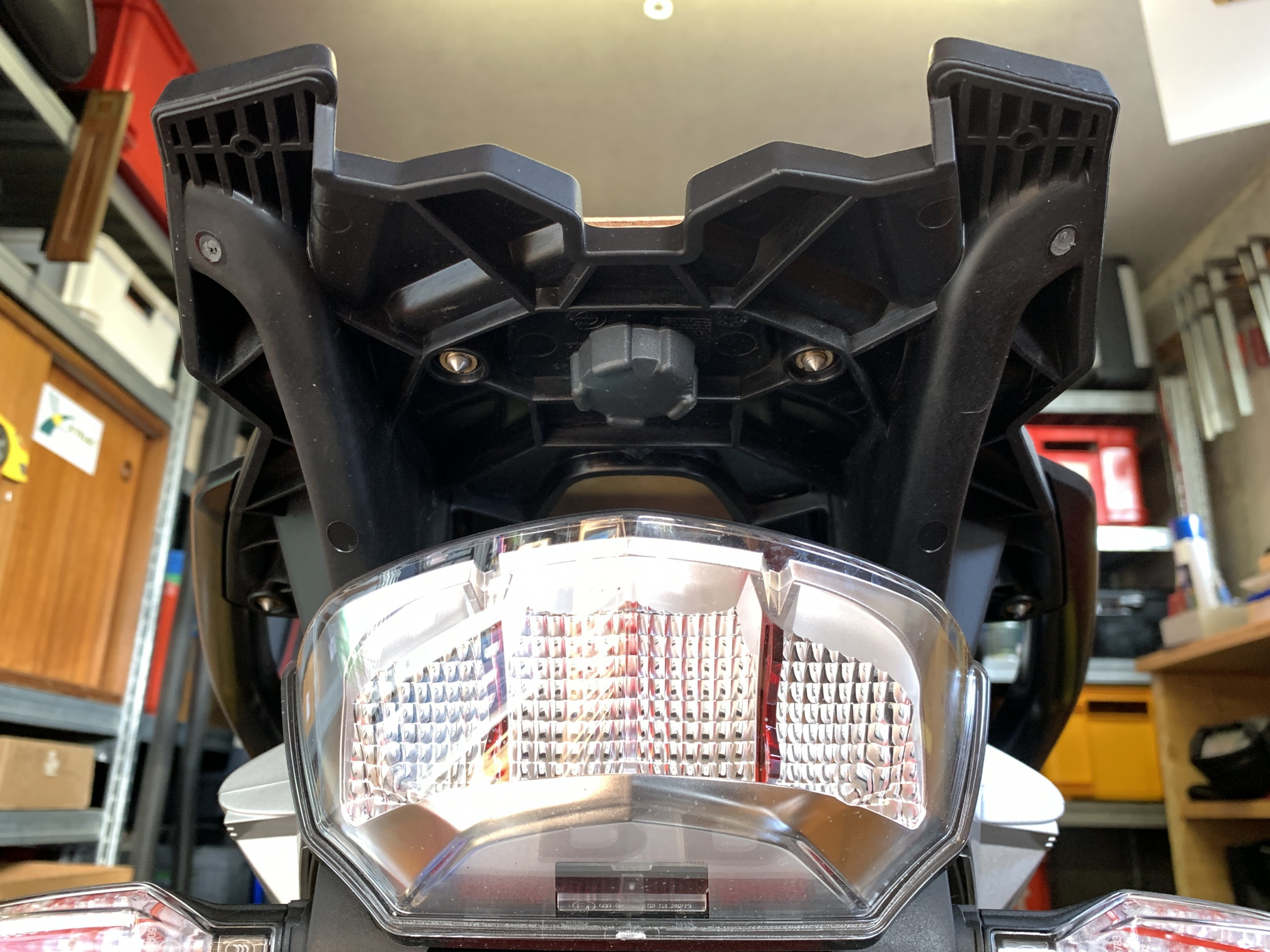

Stimmt: Der braucht doch so'n Tankring:
Hat er auch...

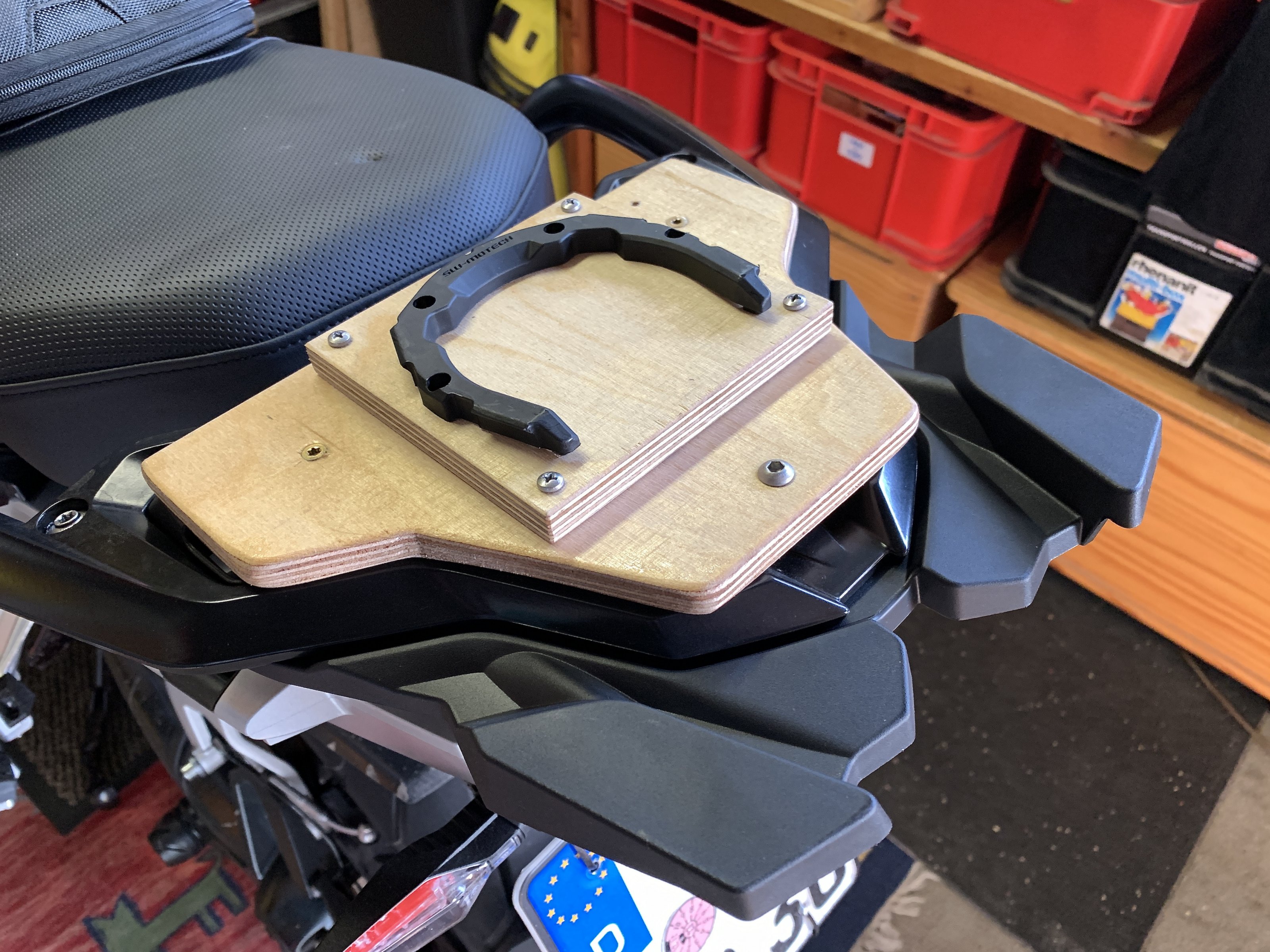

...bekommen - natürlich wird meine "Holzschnitzerei" noch schwarz lackiert:
Befestigung hinten:

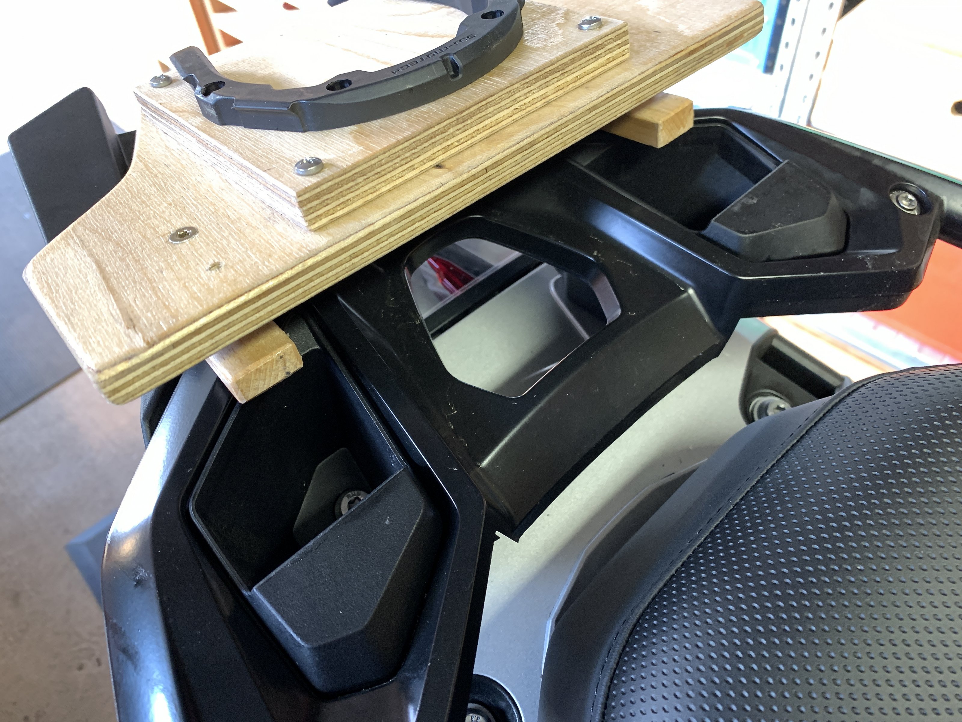

und vorn: Die Holzfüße fahren unter die Kunststoffschuhe.
...sieht dann so von unten aus:

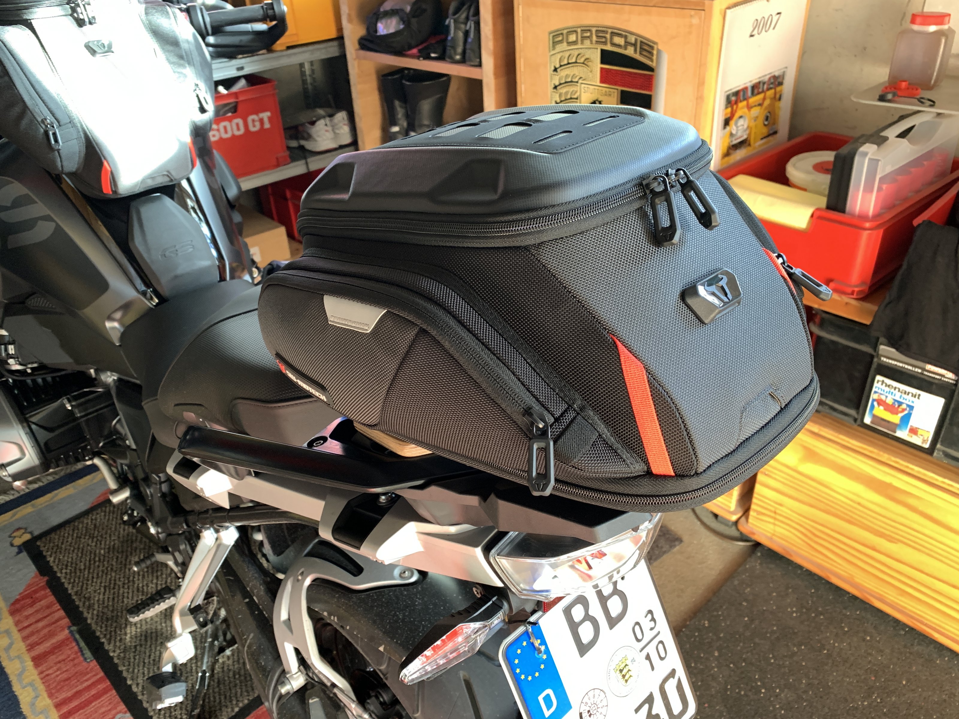

Halter: Montagezeit und Demontagezeit: <30 Sek / Tankrucksack:<5Sek
Tankrucksack als Topcase
