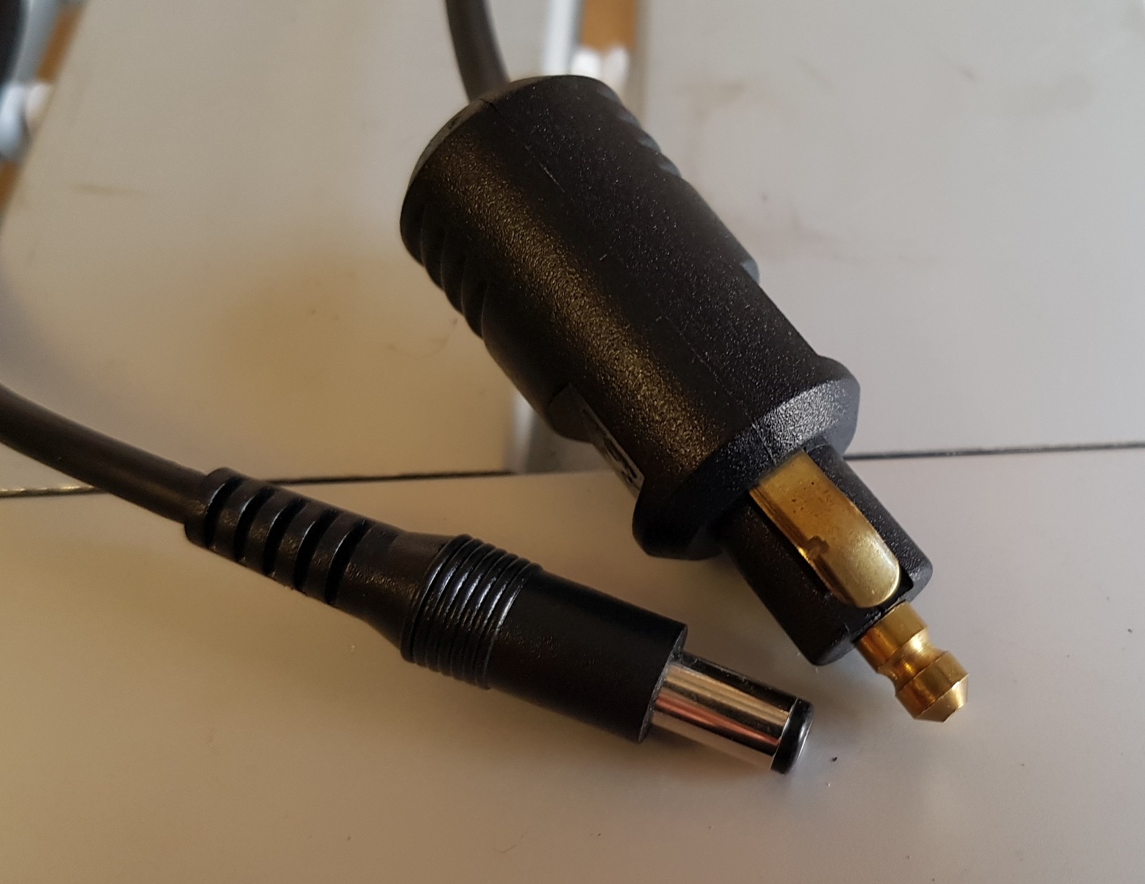

man benötigt
- Tankrucksack

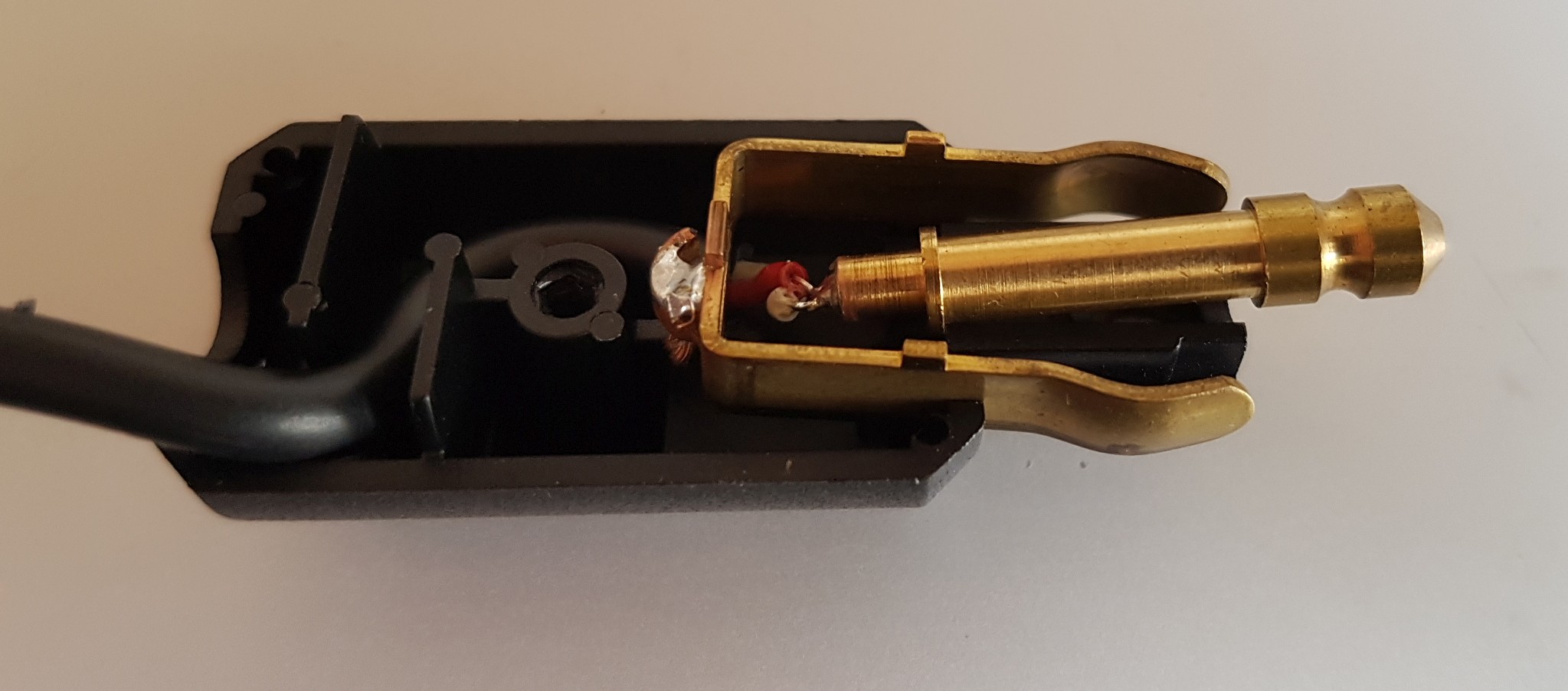

- Normstecker z.b. https://www.amazon.de/Bordspannungs...&qid=1500646097&sr=8-11&keywords=norm+stecker
- USB Buchse z.b. https://www.amazon.de/CARCHET-USB-Z...qid=1500646059&sr=8-1&keywords=12v+usb+buchse

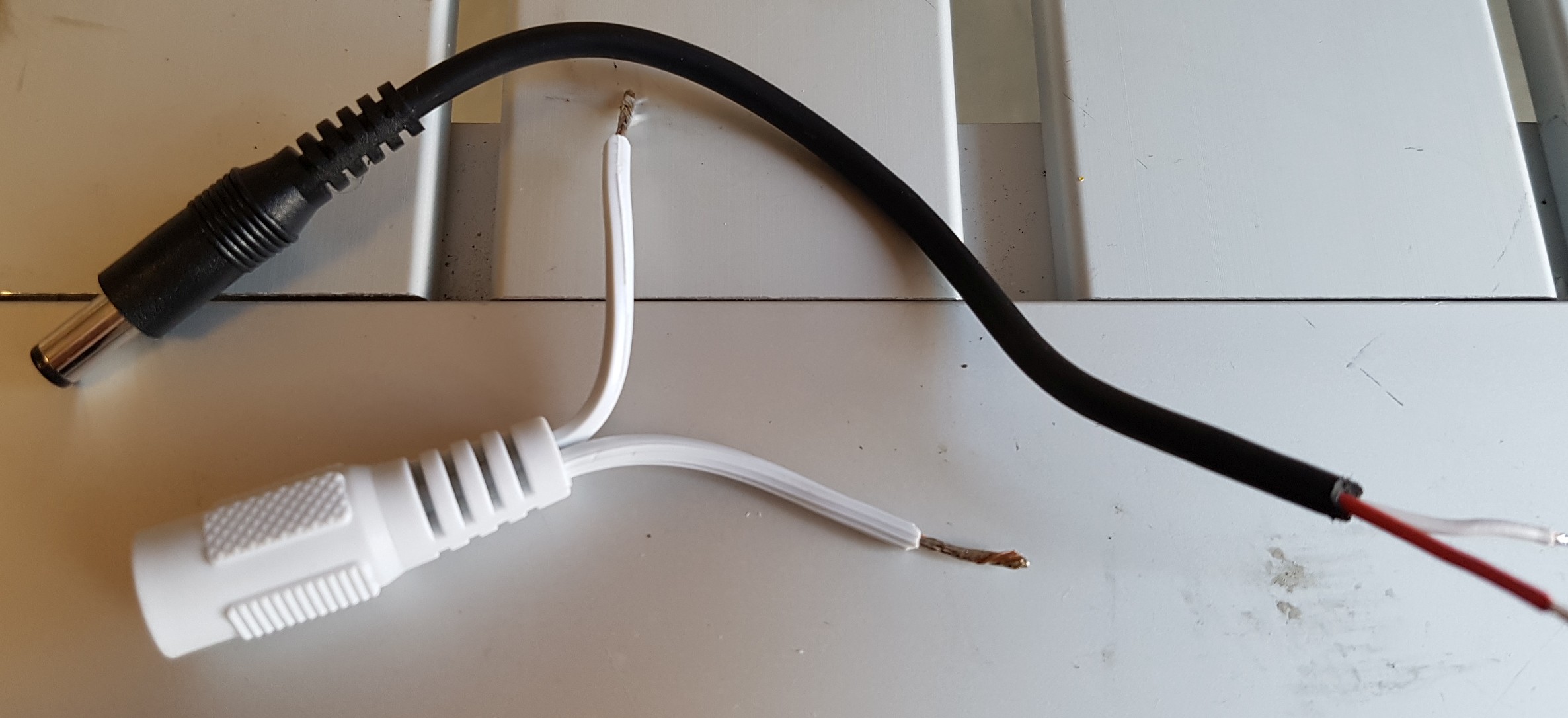

- strom stecker / buchse
- diverse kabel als verlängerung

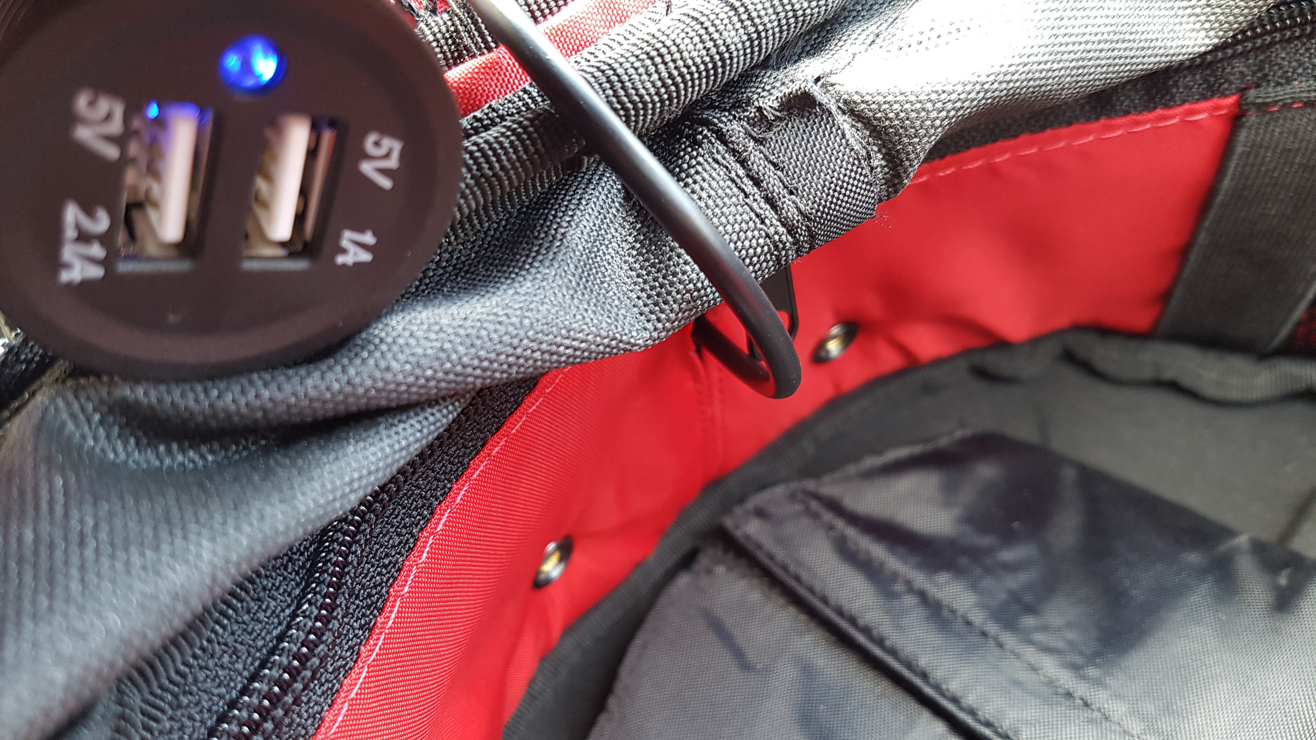

Im Tankrucksack mit dem Lötkolben ein kleines Loch "schmelzen", sodass hier ein Kabel durchgeht
als Aussen anschluss ist dann eine verbindung Normstecker -> Strom stecker welcher vorne bei der LC in die Bordsteckdose kommt
Die Gegen Buchse dazu bleibt dann aussen am Tankrucksack (hatte ich nur noch in weiss :confused: )

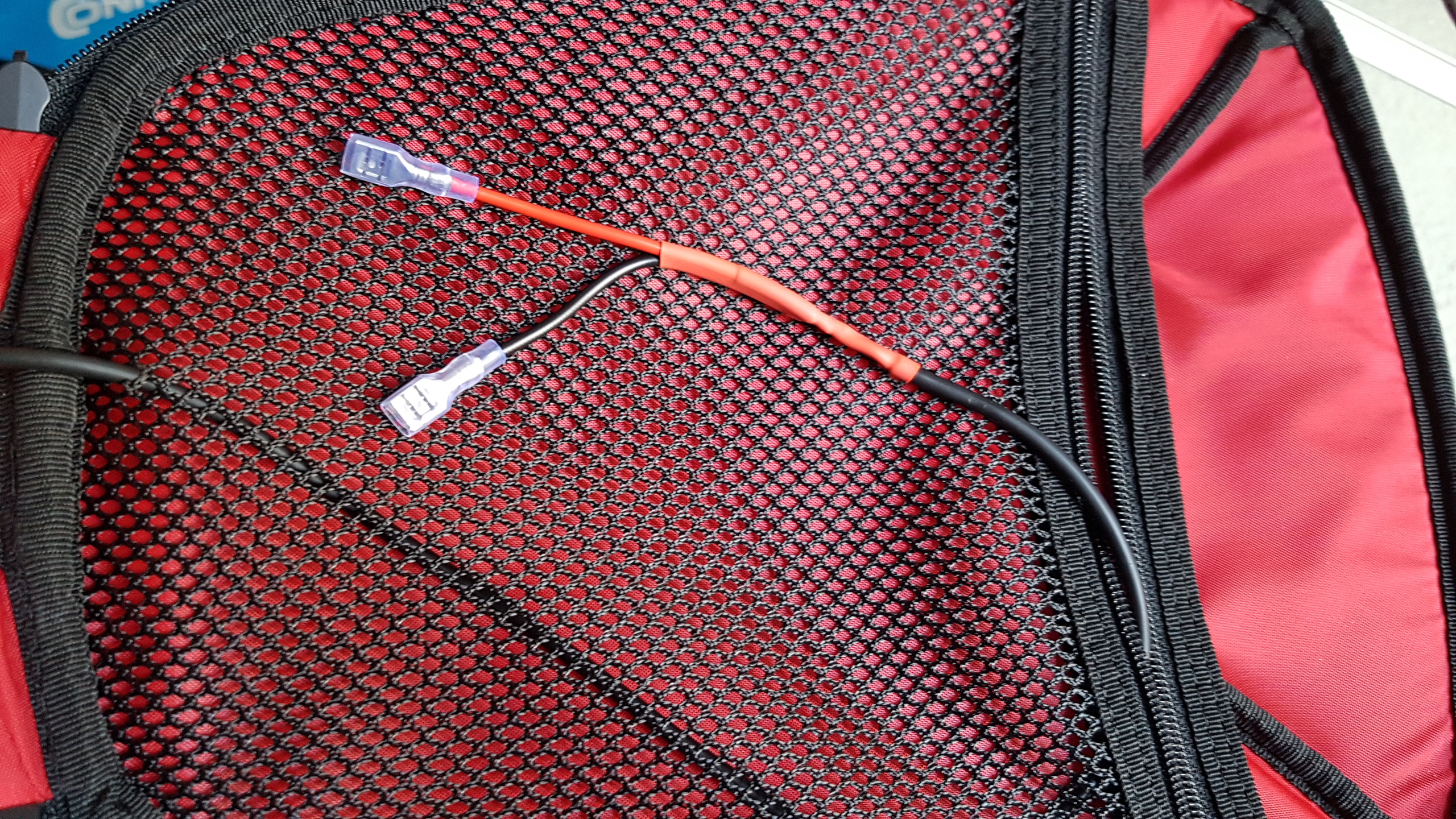

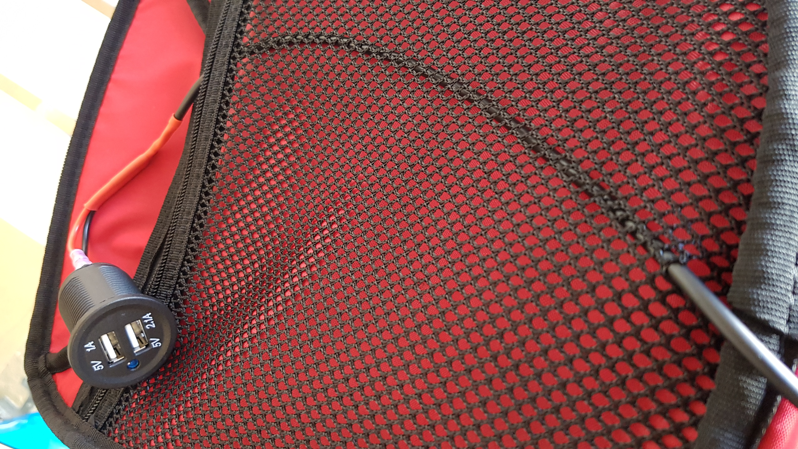

In inneren des TR kann man nun das Kabel an eine beliebige Stelle legen. Ich habe es oben in das Netz eingelegt und dort auch die USB Buchse.
Hier kann ich nun Handy usw reinlegen und laden

.. damit ich ihn abnehmen und zur seite legen kann . Würde ich komplett vorne an der Bordsteckdose ausstecken, würde immer ein Kabel mit 60 cm "rumbaumeln"
So bleibt das Bordsteckdosen Kabel eingesteckt und unter dem Lenker / unter der Lenkertasche eingefädelt..

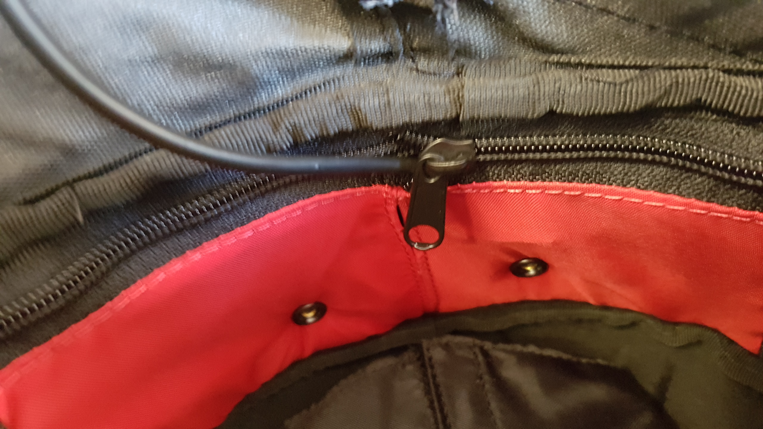

Das Kabel wird durch den Reissverschluss gezogen, somit muss keine weitere Öffnung geschaffen werden.

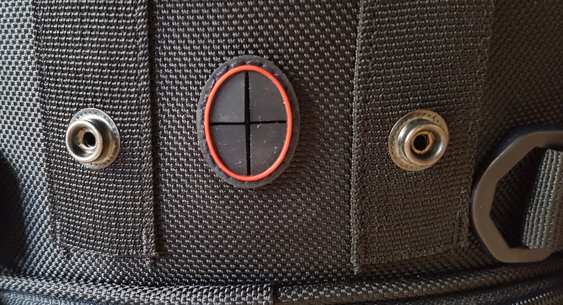

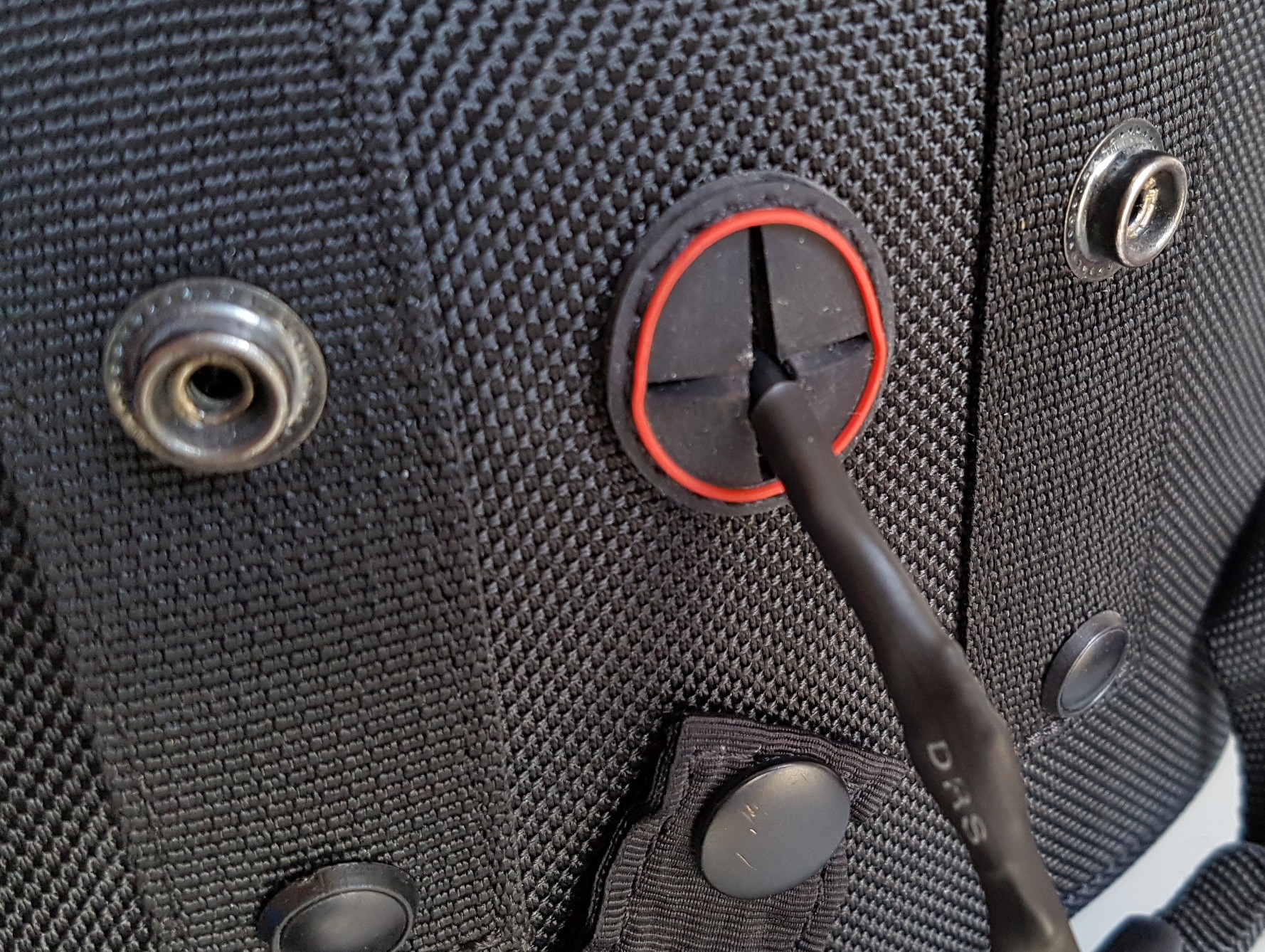

Ich habe vorne durch diese Soll-Bruchstelle bzw. Kabeldurchführung beim SW-Motech Tankrucksack mein Kabel durchgezogen. Länge ist ca. 20...30cm, die Regenhaube passt. Wenn ich dazu komme, mache ich Morgen ein paar Bilder.

bei deinem letzten Bild brauchst du nicht durch den Reißverschluss gehen, du kannst auch das extra Loch darunter nehmen. Das ist das Kabel direkt hinter der Durchführung.
PS, das Loch habe ich einfach mit einen Teppichmesser rein geschnitten.
