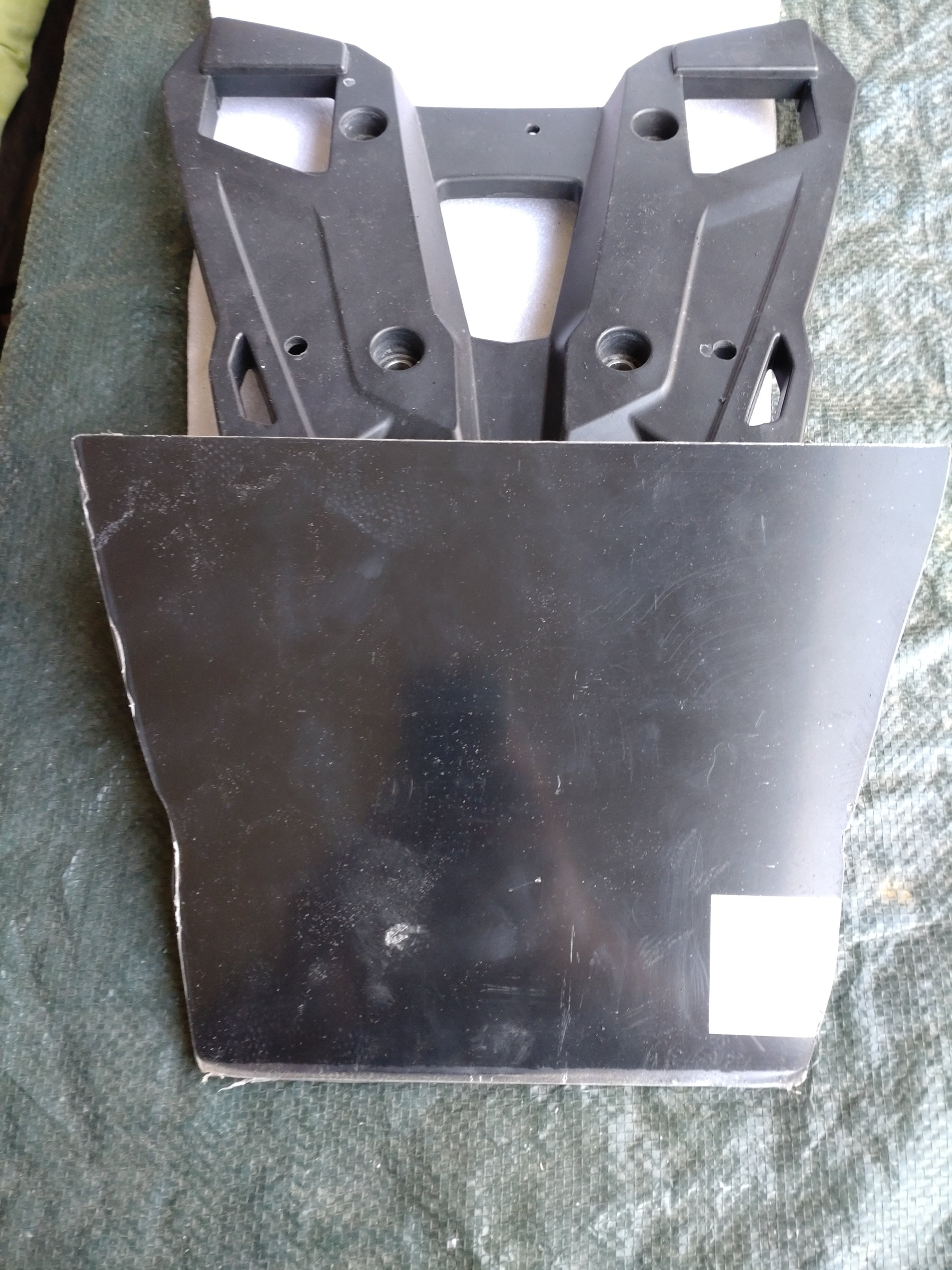

Was ich jedoch schmerzlich vermisse ist ein Tankrucksack.
Dieses Utensiel ist seit etlichen Jahren mein ständiger Begleiter.
Diese "Konstruktion" um einen Tankrucksack an der Trixi zu bekommen finde ich, gelinde gesagt, Potthässlich!!
Also habe ich mir beim freundlichen Express-Chinesen einen Tankrucksack mit universal Quickverschluss bestellt.

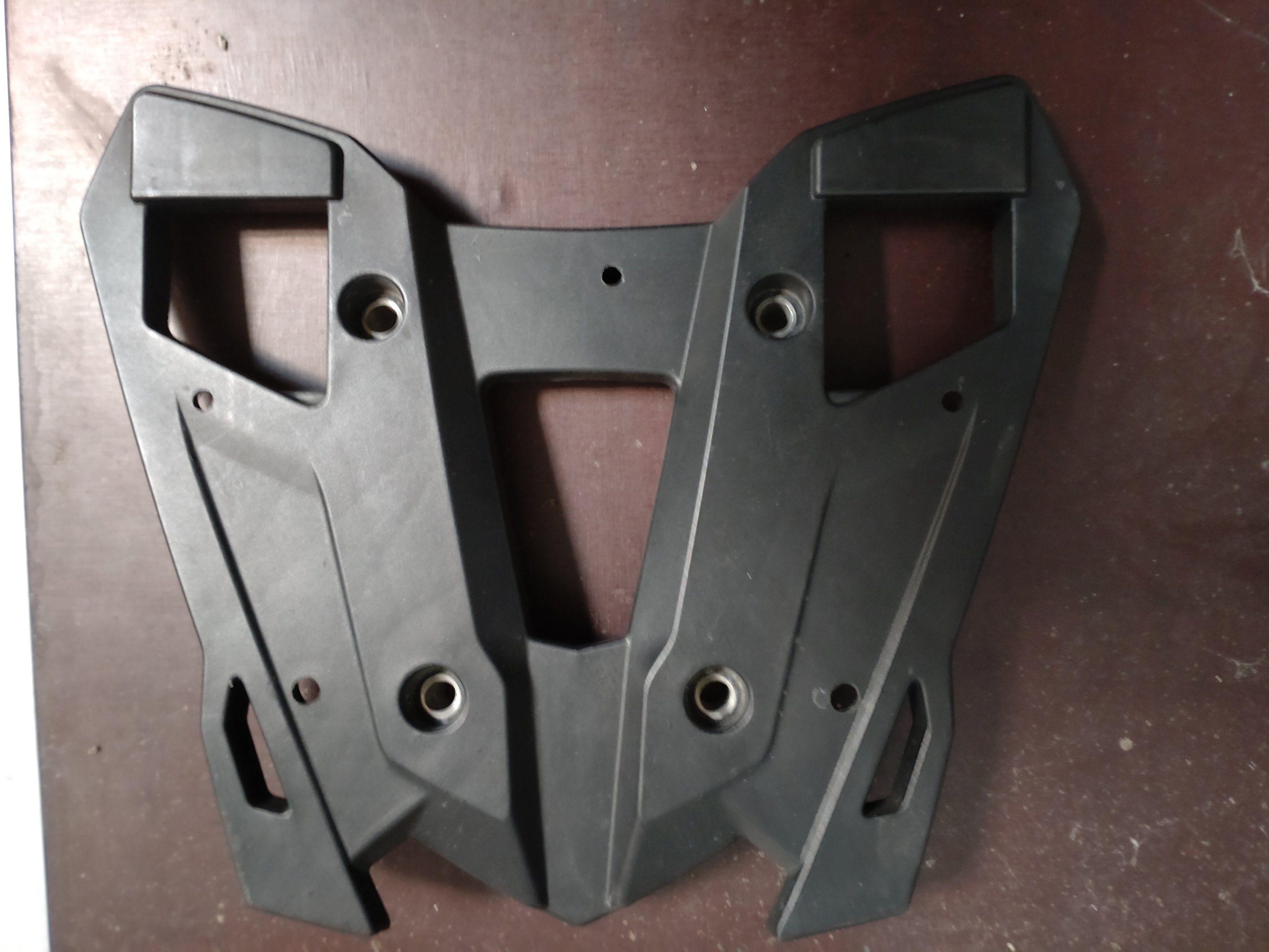

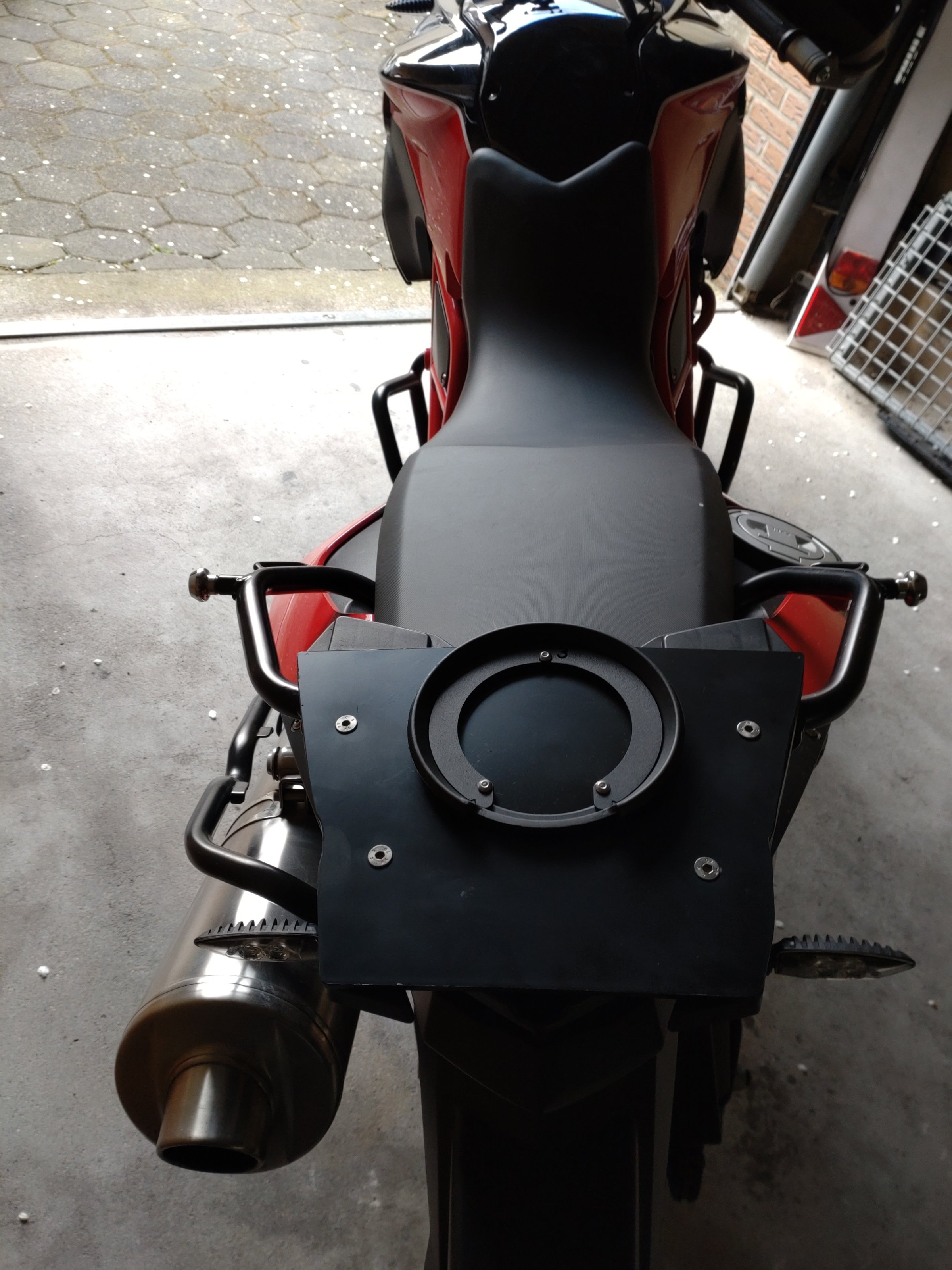

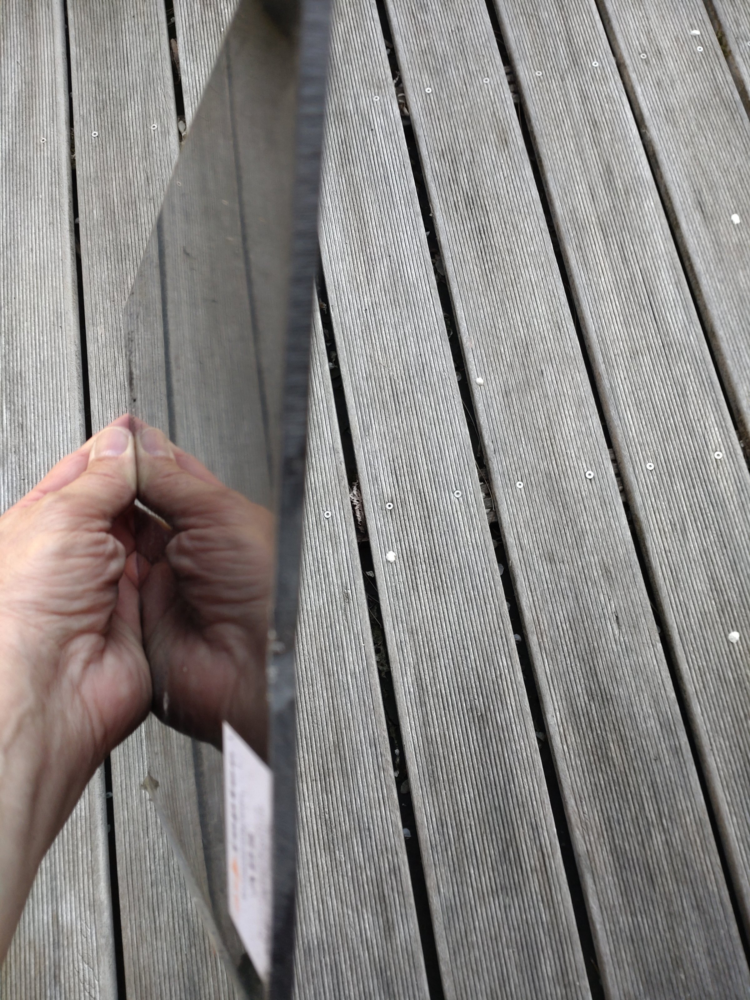

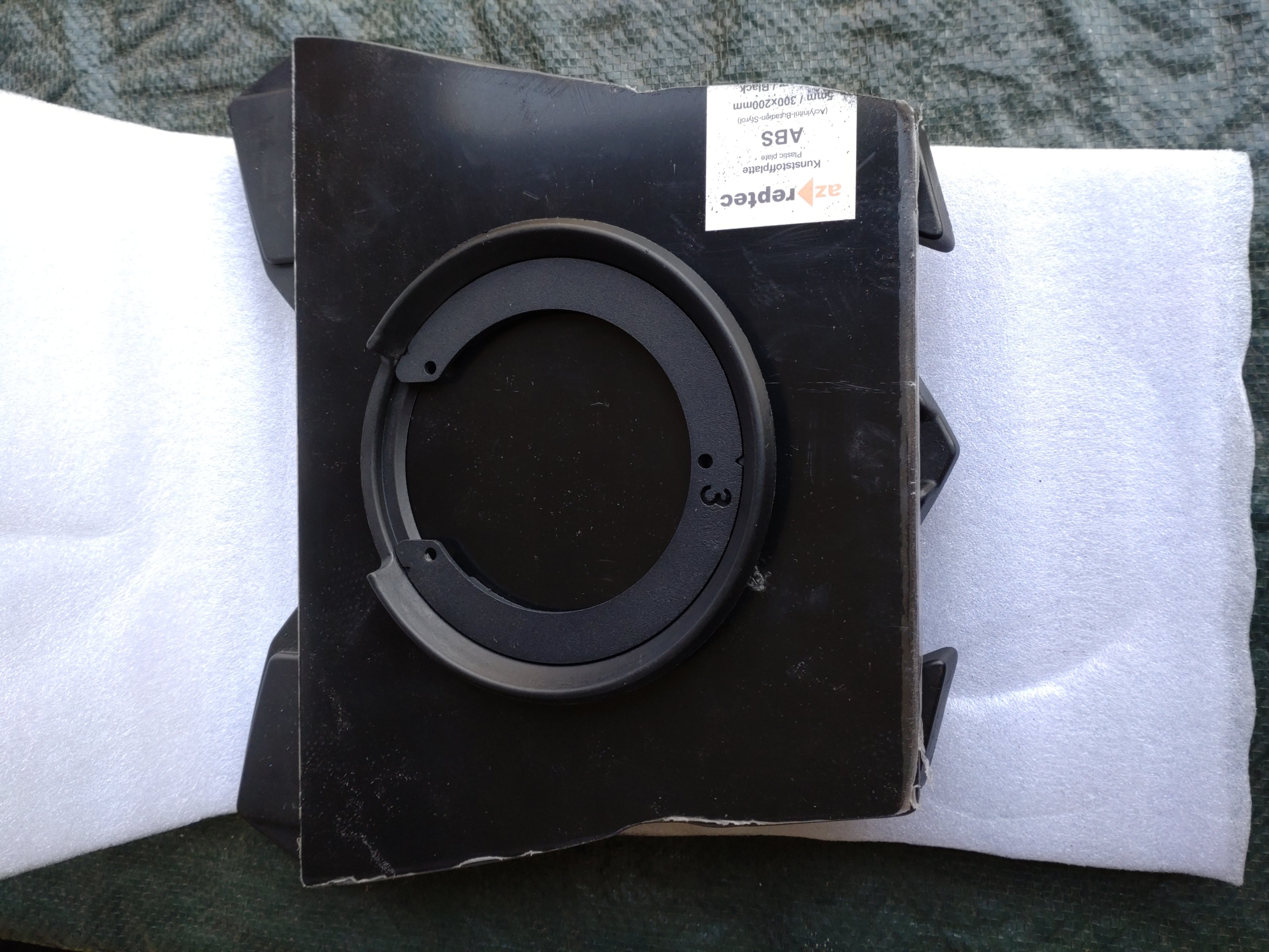

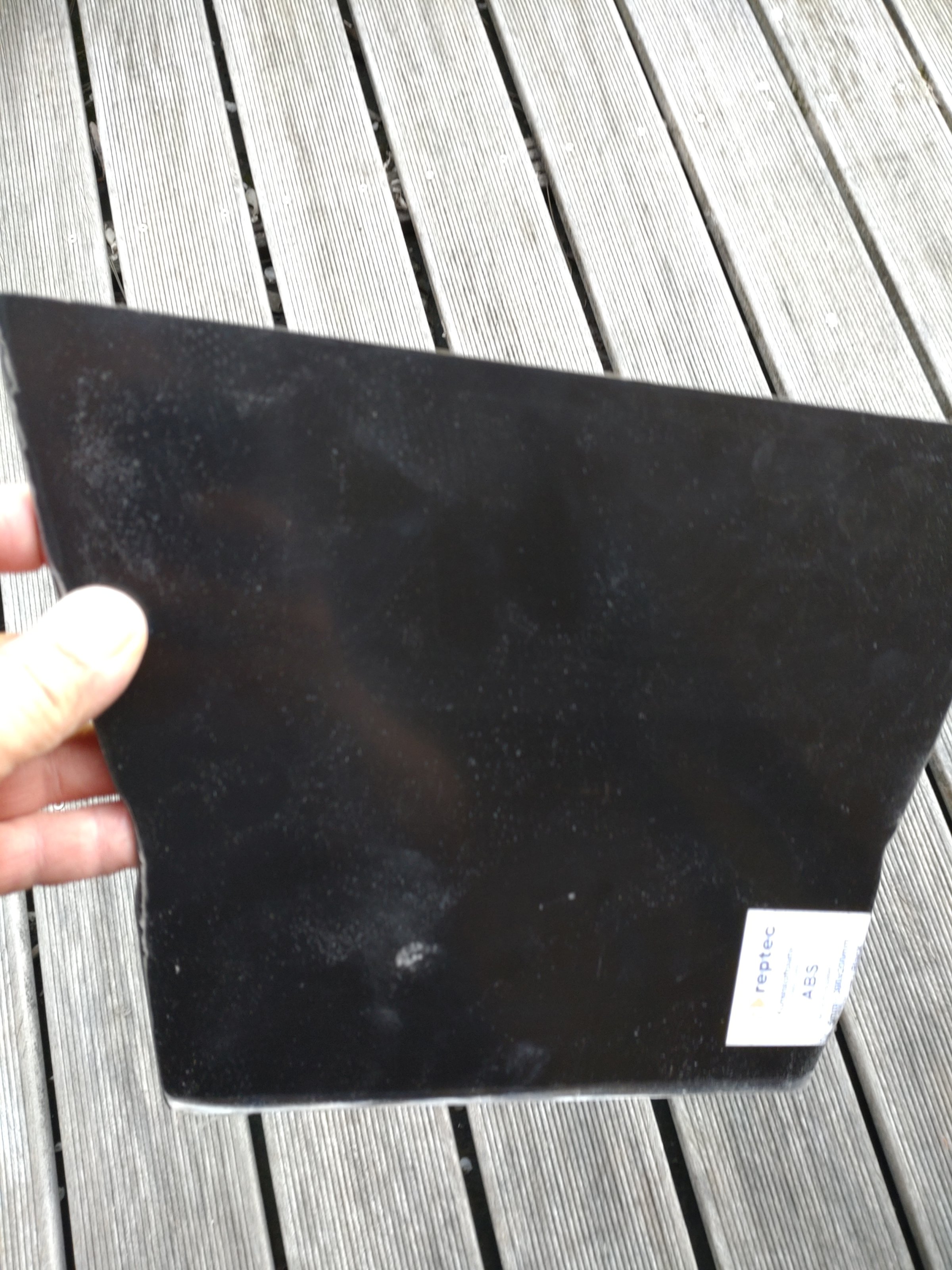

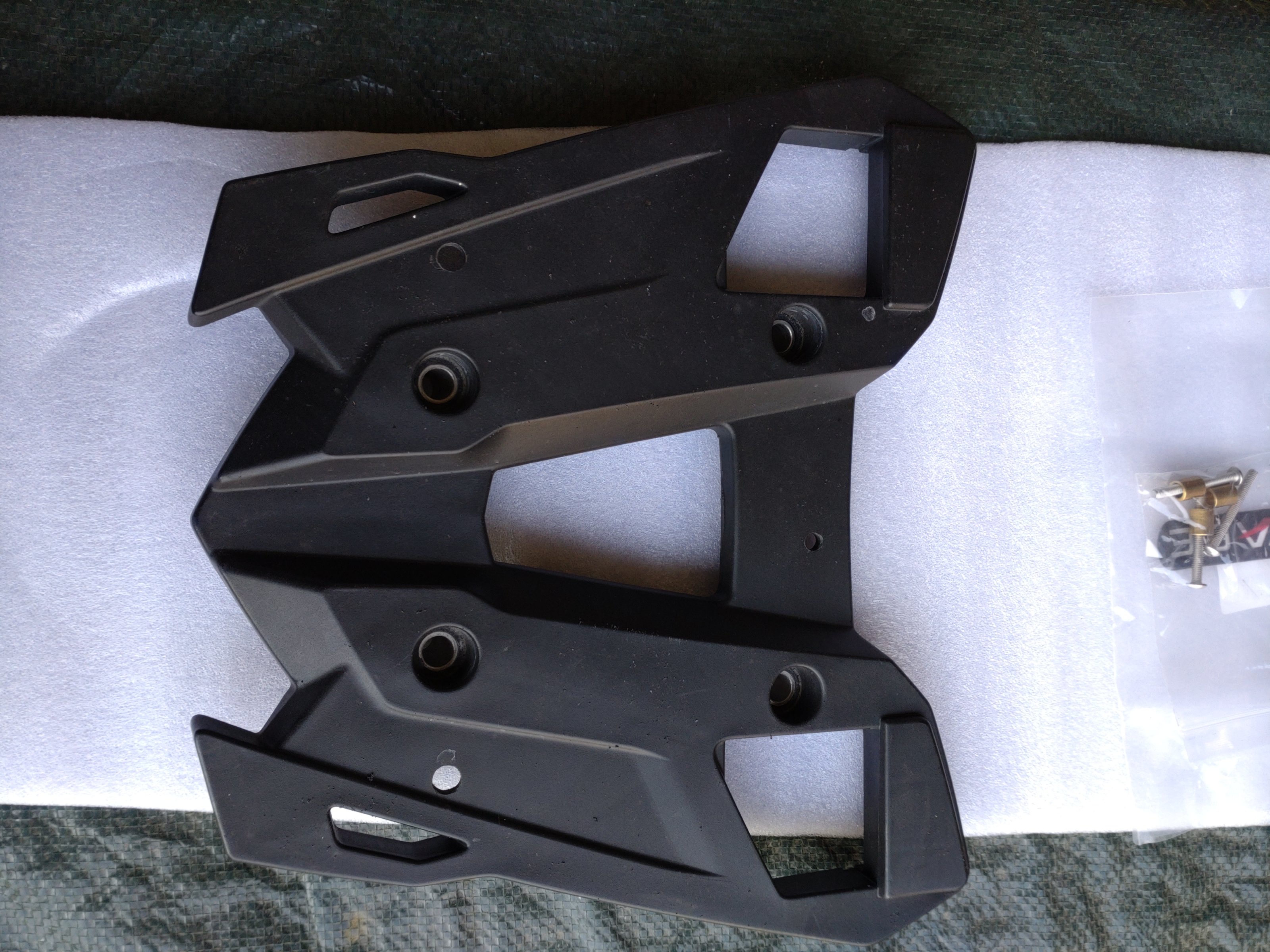

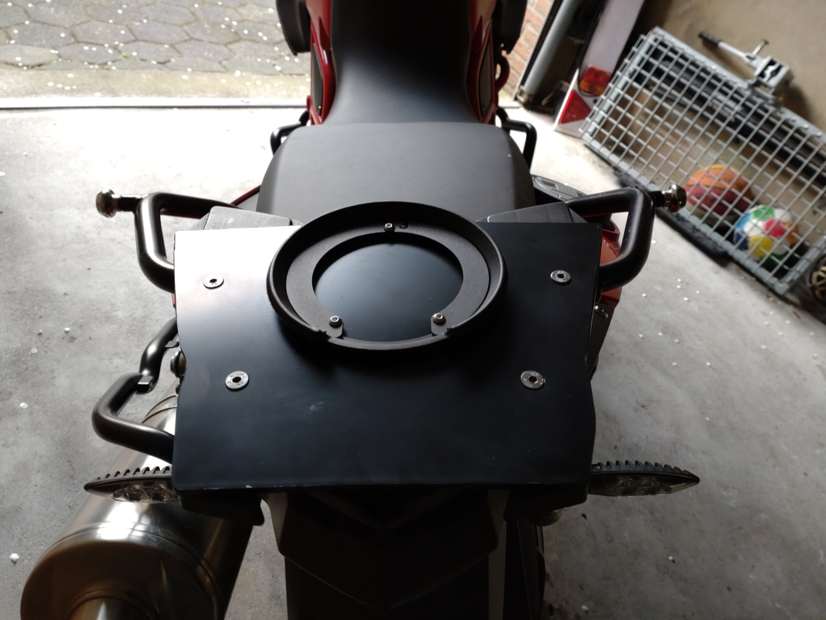

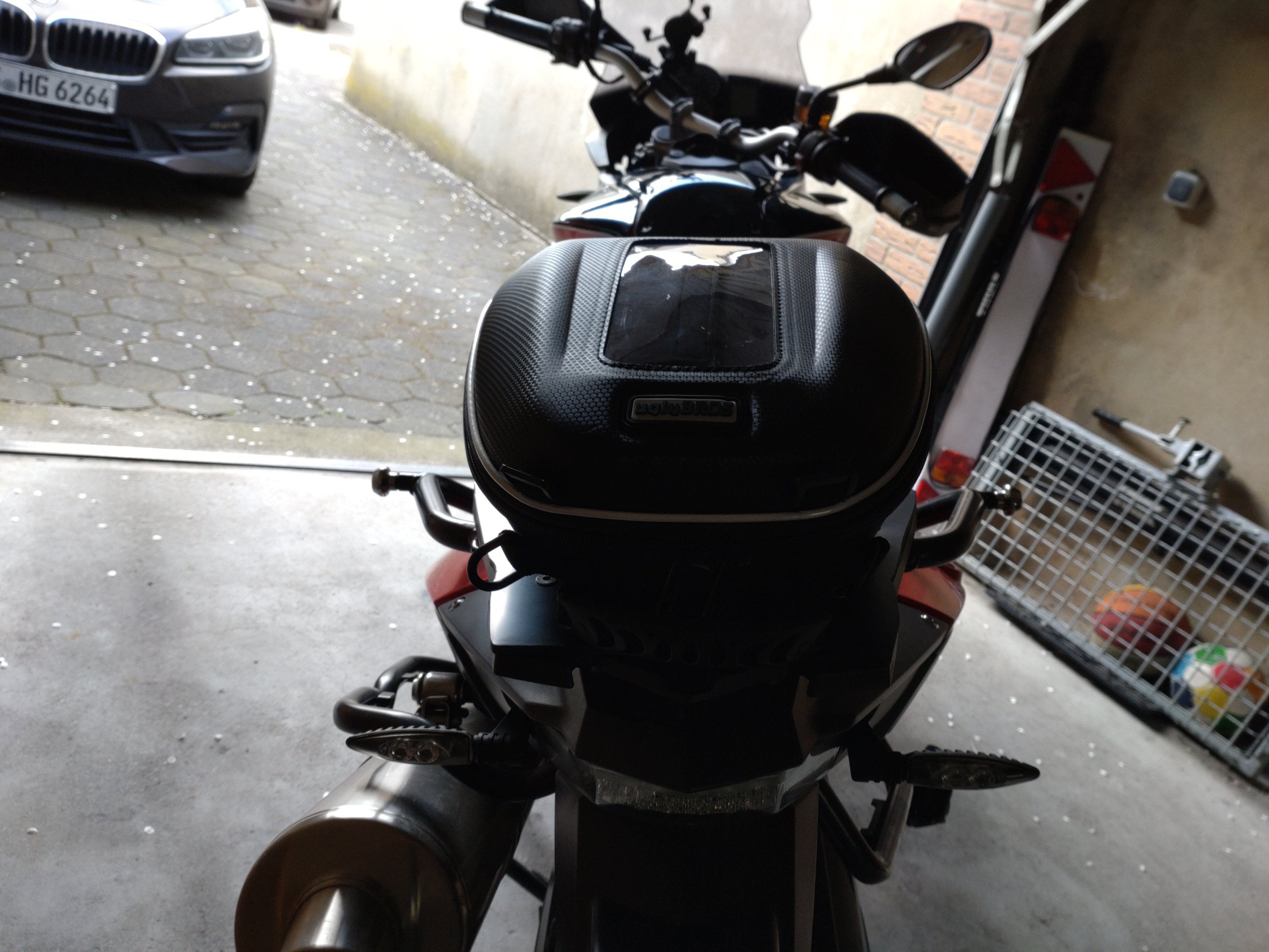

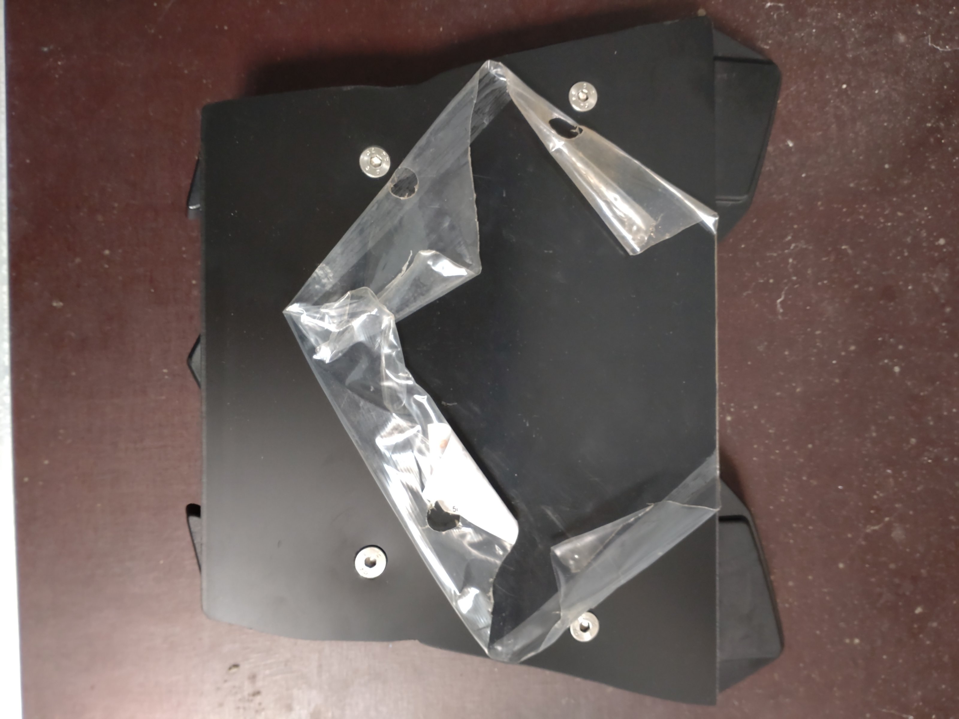

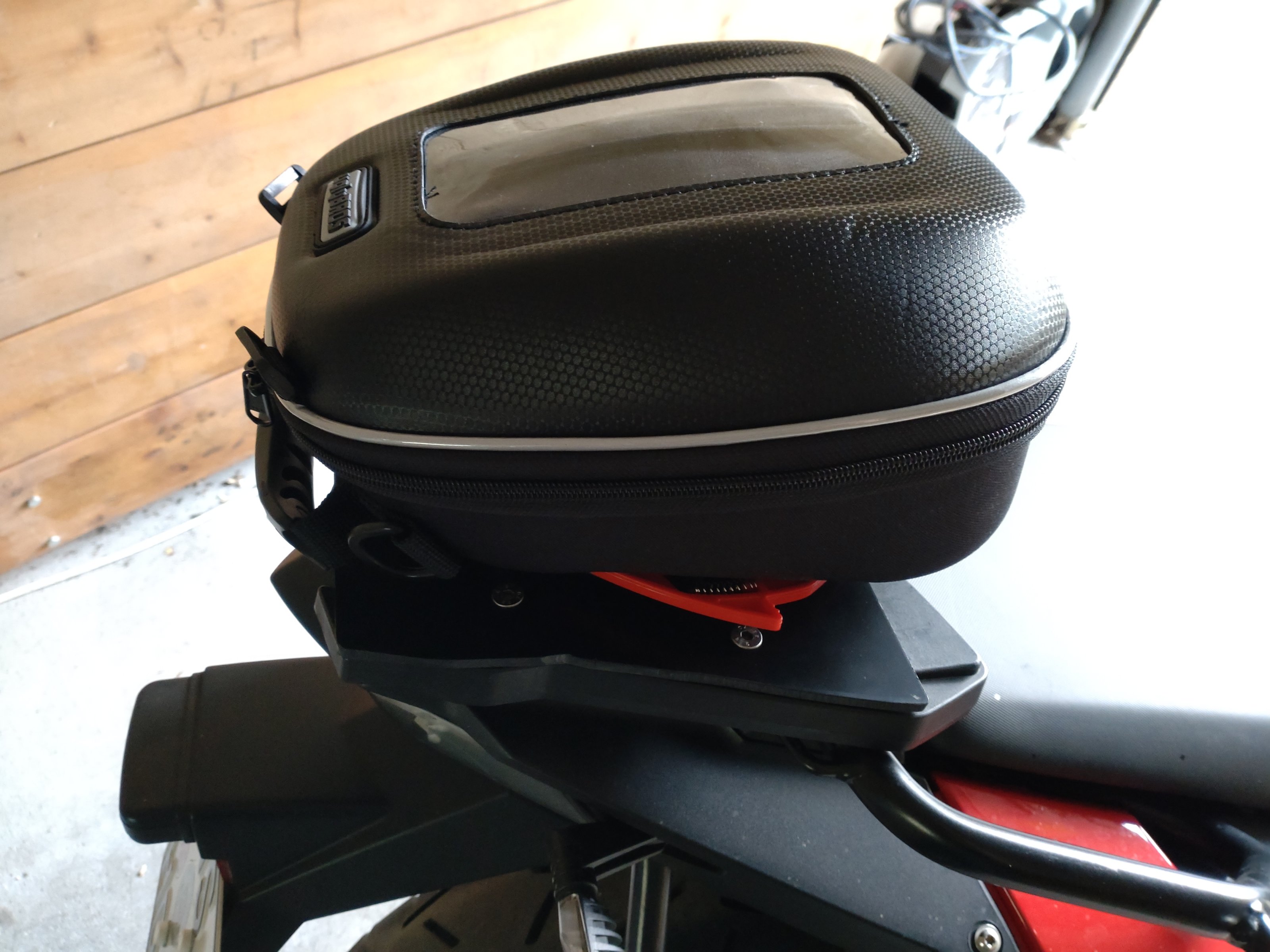

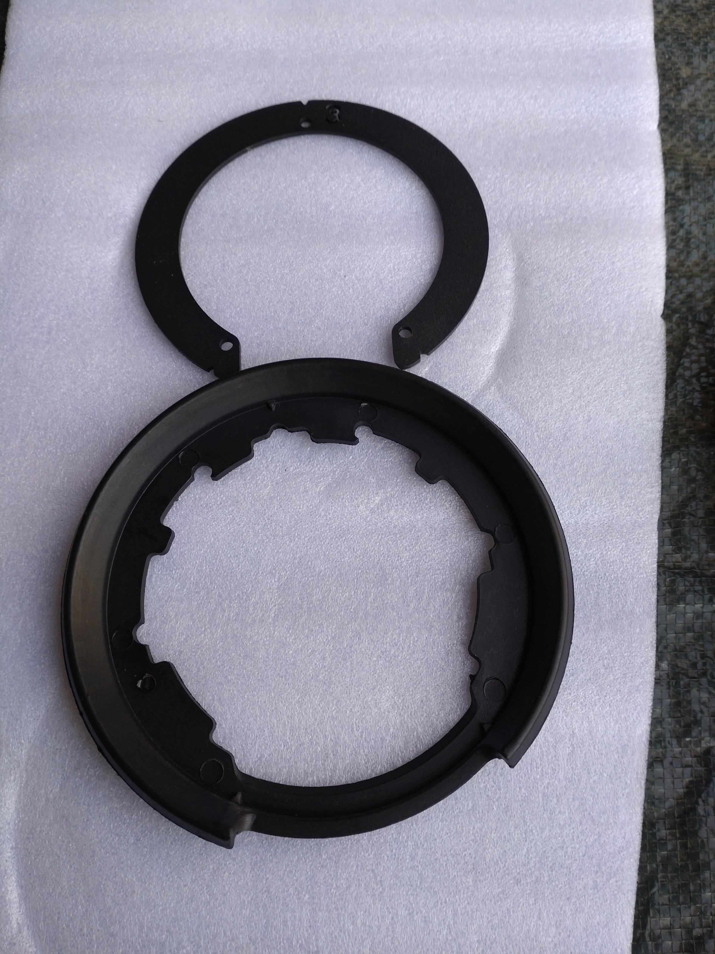

Ich habe mir eine 4mm Kunstoffplatte besorgt und diese dann in Form der Gepäckbrücke zugeschnitten.
Auf dieser Platte dann die Universalhalterung verschraubt und Voilà, fertig ist das "Daypack für Hinten"
Ich habe ein paar Bilder gemacht um es zu Verdeutlichen.
Liebe Grüße
Seppel
