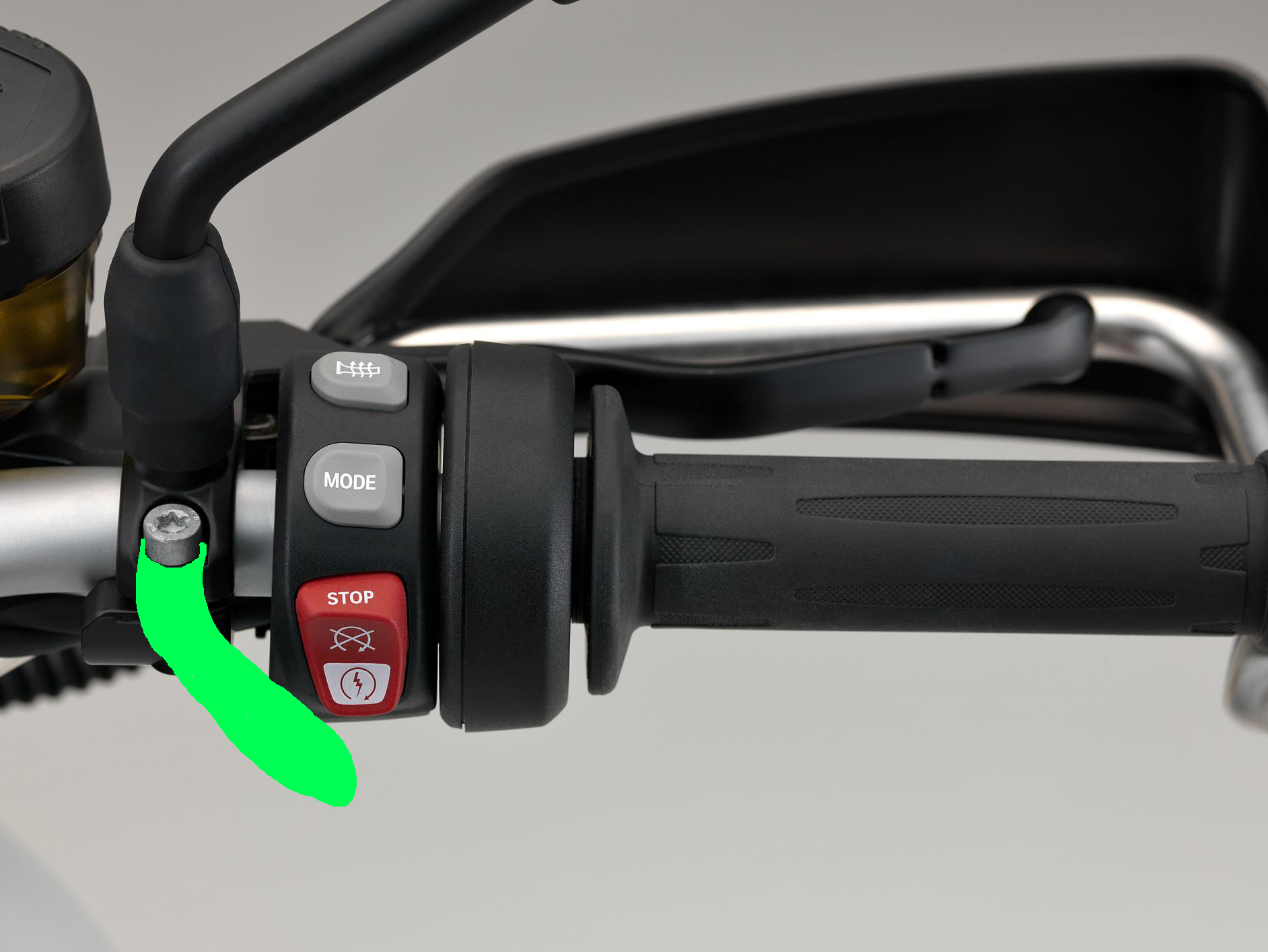

habe zu Weihnachten die SW Lenkererhöhung 30 mm bekommen. Tut meinem Rücken sehr gut, nur habe ich leider nun das Problem das wenn ich den Lenker voll einschlage geht mir die Maschine aus, Not aus. Am Bike ist der Original Tankrucksack von BMW montiert. Versuche den Tankrucksack weiter nach vorne / hinten zu setzen, hat leider keinen Erfolg gebracht.
Ich hoffe mir kann einer bitte ein Tipp geben. Möchte mir nur ungern ein Topcase holen bzw. die Erhöhung wieder ausbauen.

Nimm ein kleines Stück längliches Metall, bohre am einen Ende ein passendes Loch für die Spiegelhalterung, feile bis es in die Halterung passt, schraub es an und biege es zurecht!
Kostet kaum was und dein Problem ist gelöst:
