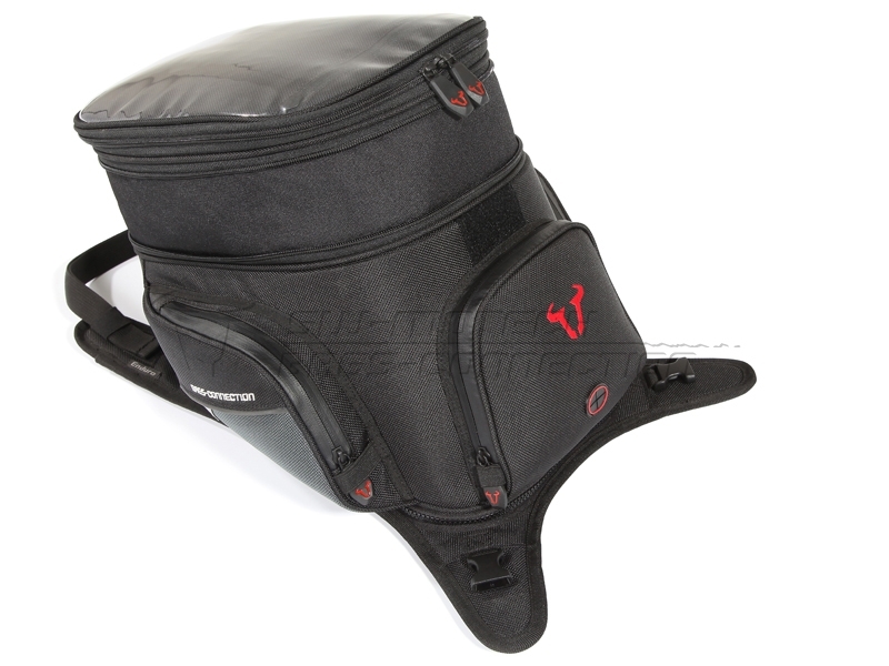

Hi Dirk, wenn du weiter vorne in diesem thread suchst, wirst du ein Bild des Quick-lock GS TR von SW-Motech auf der roten LC von Ballerjuergen finden. Den gleichen habe ich auch. Das Teil ist genial einfach und (fast) einfach genial. Im Gegensatz zu diesr potthaesslichen TR-Platte von TT, bleibt nur ein dezenter, hufeisenfoermiger Tankring auf der LC. Der TR klickt auf dem Ring ein und beruehrt den Lack nirgendwo. Die Form ist fuer den LC Tank perfekt. Der Grund fuer das "fast" genial ist, dass das quick locksystem innen im TR ziemlich viel Platz "verschwendet". Denke mal, dass man in den 20 ltr orig BMW TR deutlich mehr reinbekommt als in den Sw-motech. Aber mir reicht das Volumen und die Leichtigkeit des an- und abbauens wiegt die Platzverschwendung mehrfach auf.
Ich habe mir gleich noch einen Micro dazu gekauft. Da passt alles rein, was ich im Alltag so brauche: Brieftasche, Brillenetui, Schluessel, Zigarren, Handy, Ladekabel samt Adapter, Regenhaube, TR-Schloss und Helmschloss. Wenns dann auf Tour geht zieh ich am Draehtchen und in genau 4 Sekunden ist der Grosse GS TR drauf.....
Gruss, Arik

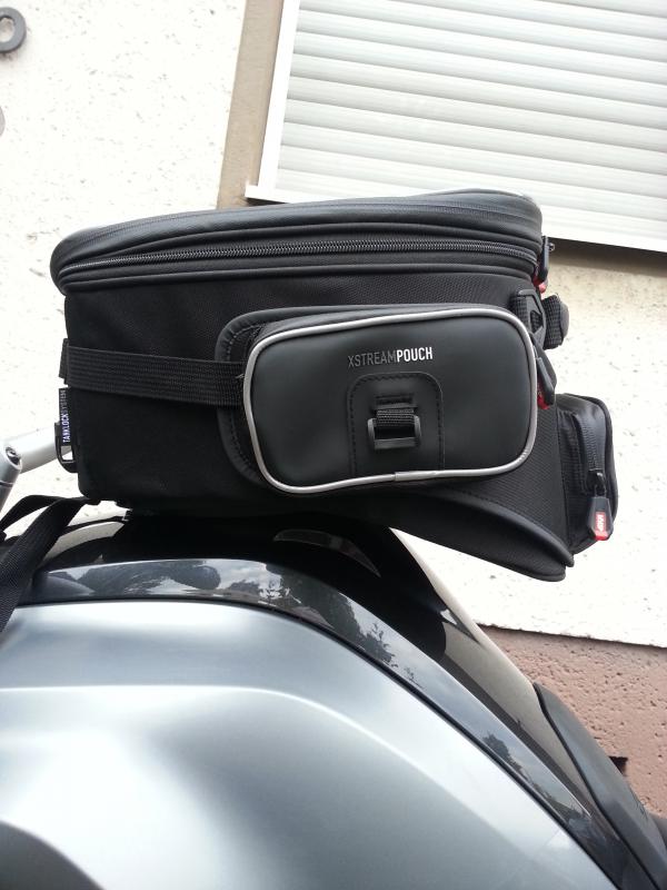

Ich habe den Givi 3D601 und XS308.
Das Quicklock-System ist m.E. besser als das von SW-Motech, aber muss sich natürlich erst noch über Jahre beweisen.
Super leichtes aufsetzen, rastet sofort ein und ist fest. Auch das Lösen ist super leichtgängig.
Der 3D601 ist für so Dinge wie Sonnenbrille, Visierreiniger, BaseCap, Papiere, Handy... sehr gut geeignet. Platz genug und kein Stören beim Fahren.
Der XS308 ist leider nicht wasserdicht, das ist aber bei Wunderlich, etc. auch so, nur BMW selbst ist mir bekannt mit Wasserdichtigkeit.
Der Tankrucksack passt auch bei 'normaler Beladung' super auf den Tank. Ich hatte da mal 11 Hemden drin, da neigte der sich etwas nach vorne und eine Karte hätte ich auf dem Kartenfach nicht mehr ordentlich lesen können.
Die Seitentaschen sind für mich irrelevant, da ich sie nie benutze. Man kann die wie einen Gürtel abnehmen und benutzen, was ich interessant finde für Leute, die da evtl Geldbörse oder so drin haben.... TRS auf dem Mopped lassen und Wertgegenstände um den Wanst hängen....
Ich hatte mir den allerdings auch größer vorgestellt, da habe ich mich aber versehen, ich dachte, das wäre der 25ltr, aber das ist der xs306, den habe ich noch nicht angeguckt.

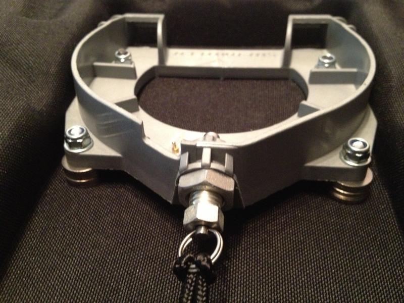

Hi,
Mit richtig schweren Sachen sollte man beim QuickLock System "vorsichtig" sein. Ich meine damit nicht eine normale Beladung mit Regenkombi, Fotoapparat usw. Das geht schon, nur sollte mal den Tankrucksack nicht als "Packesel" nehmen weil das Topcase gerade nicht griffbereit ist oder ähnlich.
Für richtig schwere Sachen sind die Schräubchen am Tankdeckel nicht ausgelegt. Der Werkstattmeister meiner BMW Werkstatt hat mir gesteckt, dass die Muttern, mit denen der Tankdeckel verschraubt wird, nur in Kunststoff eingegossen sind. Für den Tankdeckel reicht's aus. 20kg Gepäck sind sicherlich zu viel. Zumal die Vertragswerkstätten wohl angewiesen wurden (sagte auch der WS-Mesiter) bei Reklamationen am Tank/Tankdeckel und verbautem QuickLock bzw. Schäden die durch's QuickLock entstanden sind, keine Kulanzarbeiten zu machen. Ist auch verständlich und ok. Der Tankdeckel ist nun mal kein Lastesel.
Nicht falsch verstehen: Ich selbst bin auch ein Fan vom QuickLock System. Nur eben der Hinweis: Nicht Überladen ;)
MfG, Stefan

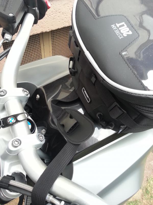

Hier kann man m.E. das Sicherungsband sehen....
Bei meinem Engage und auch dem XS308 sind da Kunstlederschutzstücke angebracht, damit der Riemen nicht den Tank verkratzt.

Und den vorderen Riemen habe ich.
Foto heute Abend.
- - - Aktualisiert - - -
So, hier ein Foto vom xs308, man kann vielleicht den 'Abstand' erkennen...
Und dann noch der Sicherungsgurt... hier fest montiert, beim 3D601 ist das gleichzeitig ein Trageriemen...

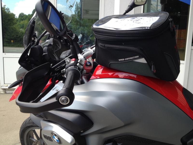

nachdem ich meine R1200GS nun ausgeliefert bekommen habe, hab' ich heute Vormittag mal etwas gebastelt. Ich hatte von meiner F800R noch den SW Motech QuickLock Tankrucksack "Trial" übrig. Offiziell passt der nicht an die neue GS (Bodenform passt nicht perfekt an den GS Tank), mit ein paar Unterlegscheiben kann man ihn aber passend machen. Zumindest für meinen Geschmack: Passform gut genug (nicht so gut wie der Rucksack "City" oder "GS" aber wie gesagt, gut genug).
Grosser Vorteil dieses Tankrucksacks: das integrierte Kartenfach und der gute Stauraum (liegt genau zwischen "City" und "GS")
Um den Rucksack im montierten Zustand besser an den Tank anzupassen, habe ich den Adapterring am Rucksack etwas steiler gestellt -> ca. 10 mm Unterlegscheiben zwischen Tamkrucksack und Adapterring (nur an den vorderen Befestigungslöchern), längere Schrauben rein, fertig.
sieht dann so aus:
Verwendetes Materieal:
- QuickLock Tankrucksack "Trial" (noch mit dem Tankringadapter nicht-Evo-Elektrik),
- SW Moteck Tankring für K1300R und R1200GS-2013 (Nr. TRT.00.475.126),
- 12x Unterlagscheiben (für M5 Schrauben, Außendurchmesser 15mm, dicke ca 1.5mm),
- 2x M5x25 Linsenkopfschraube (ersetzen die 2 vorderen Schrauben am Tankrucksack / Tankringadapterbefestigung),
- 4x M5x34 (um den Tankring an den Tank zu schrauben - die mitgelieferten Schrauben vom Tankring sind zu lang).
Ich habe die für mich beste Lösung / Kompromiss gefunden.
