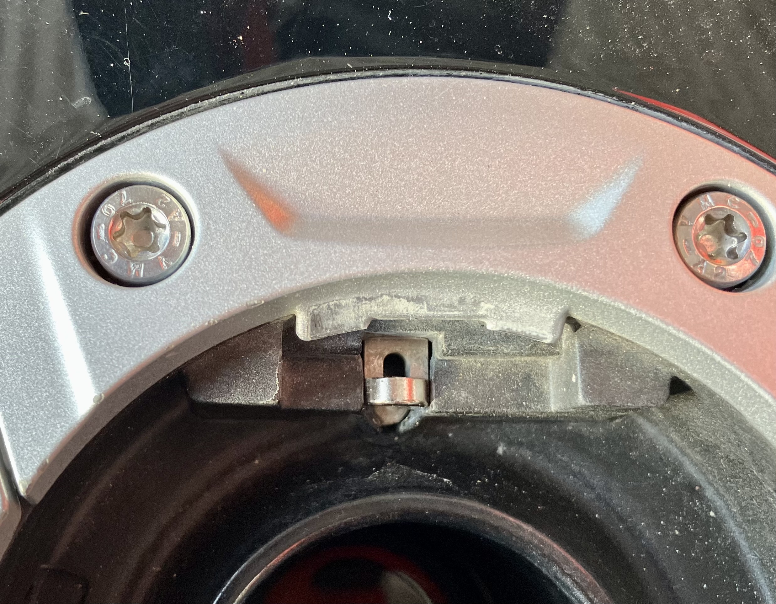

Diskutiere Tankverschluss spinnt im R 1250 GS und R 1250 GS Adventure Forum im Bereich Motorrad Modelle; Hilfe, kam gerade an dieses Ding im Tankverschluss und nun geht er nicht mehr zu. Kann mir da schnell mal jemand helfen? Stehe noch an der Tanke...

Danke Dir, hat geklappt!
…Aber warum macht es das..?

Versuche den "Bügel" nach unten, d.h. in Richtung der Einfüllöffnung zu drücken, damit der Verriegelungsstift hochkommt.
Welchen „Bügel“?

Habe hier mal ein paar Fotos vom Tankverschluß eingestellt:
Funktion Tankdeckel Keyless-Go CAN-BUS?
Vielleicht wird dann die Funktionsweise des Schalters etwas klarer.
Hier auf dem Foto im ersten Beitrag sieht man, daß der Verschluß(bügel), das halbrunde Teil nicht ganz heraußen ist, d.h. es versperrt den Ver- bzw. Entriegelungsstift. Dadurch lässt sich der Tankdeckel nicht mehr verriegeln.
Hoffe es einigermaßen verständlich ausgedrückt zu haben.

Danke euch für die Antworten!
Als ich schrieb, stand ich ja noch ratlos an der Tanke.
Das Problem war gänzlich meiner Neugier geschuldet, denn beim Tanken fiel mir im Augenwinkel auf, dass sich dieses Teil irgendwie bewegte. Um das zu verifizieren, drückte ich leicht drauf und siehe da, es bewegte sich tatsächlich - mit dem beschriebenen Resultat.
Nun geht es wieder und ich lasse es in Zukunft in Ruhe. Schließlich weiß ich ja nun, dass es sich bewegt 🤣

Anhang anzeigen 603831Hilfe, kam gerade an dieses Ding im Tankverschluss und nun geht er nicht mehr zu. Kann mir da schnell mal jemand helfen? Stehe noch an der Tanke.
Danke schonmal hoffnungsvoll!
Links ist die Kunststoffkante ( schaut aus, als wenn sie demnächst wegbricht ) nach unten verformt. Ist für die Funktion des Verschlusses sicherlich auch nicht förderlich.
Das passiert, wenn der Tankdeckel einfach zugedrückt wir. Eine Lösung aus Metall wäre hier langlebiger.
Das kann man vermeiden, wenn der Öffner beim Schließen nach oben gezogen wird (wie beim Öffnen). Dann den Tankdeckel zudrücken und den Öffner schließen (nach unten drücken).
