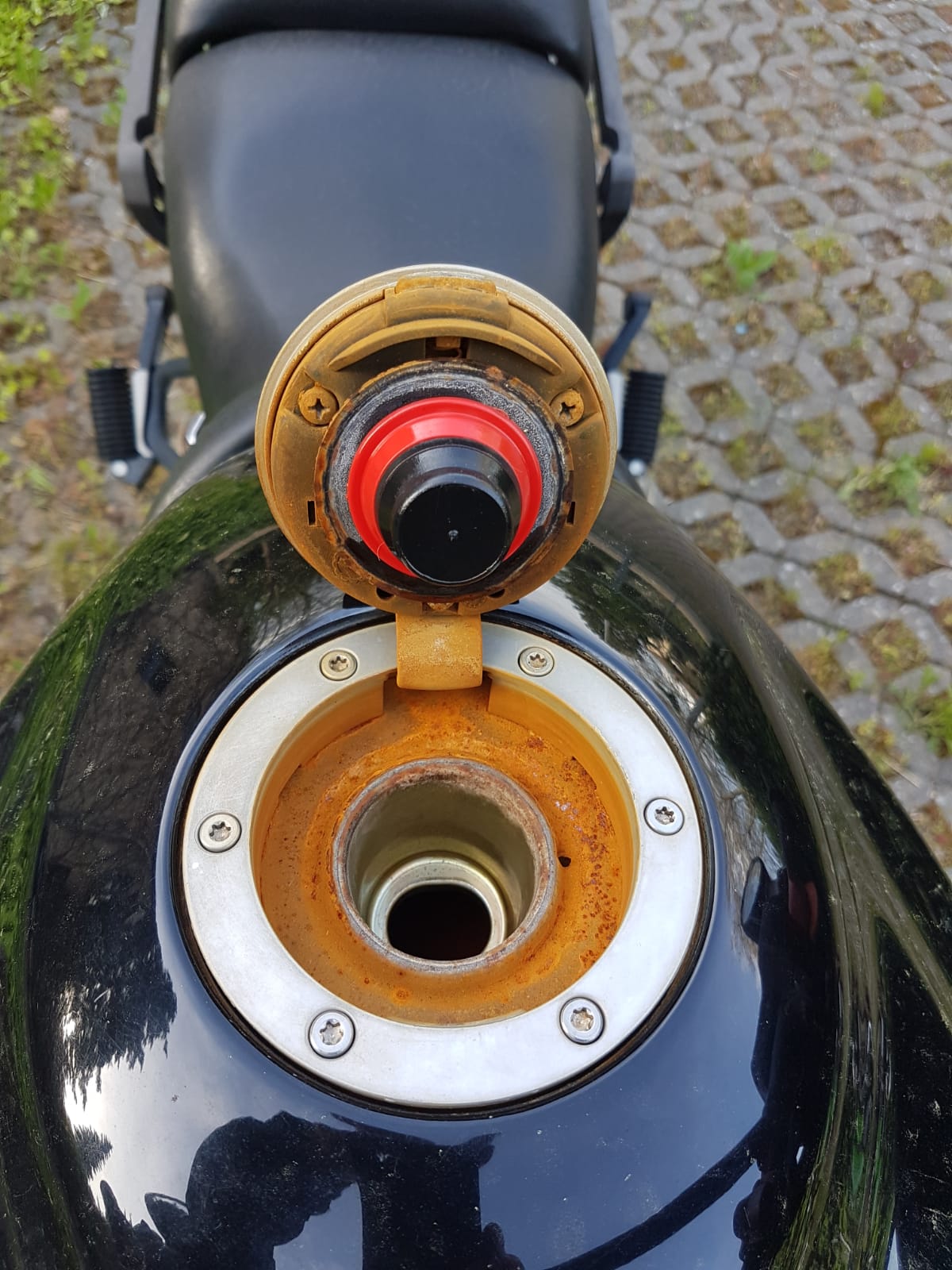

Bin gerade auf der Suche nach einem guten Tankverschluss (im Suchen Bereich). Kann man den Schließzylinder vom alten in den neuen tauschen?
Grüße Volker

Dem Bild nach fährt Truckie/Volker seine GS mit „KTM-Kraftstoff“…
….läuft bei dir 😜.

nur 11er GS, 11½er GS und 11½er RT
ja in allen drei teufels namen...
was is denn da passiert?
herrschaftszeiten?
is das ne gs als u-boot mißbraucht?
das kann ja fast nicht wahr sein!
wer geht mit seiner karte so um?
kurze info wär ja super, nur zur abschreckung... mein ich...

Markus das ist ganz einfach.
Das ist ne 2003 DZ.
Der Freund dem diese GS gehört hat keine Möglichkeit das Motorrad trocken unterzustellen. Im Winter steht sie bei mir oder beim Händler.
Leider habe ich den Rost nicht bemerkt...

jesses nei...
das ist ja wahnsinn! bitte entschuldige...
aber das regenwasser sollte doch ablaufen...
und bmw baut doch motos, die nicht nur in geheizten garagen auf seidenteppichen aus isfahan stehen... oder?
aber tatsache ist ja diese korrosion.
vorschlag eines narren:
mit rostumwandler "bearbeiten", mit grundierung, menninge einsalben...
aber das is nur mein vorschlag, was ich machen würde...
wahrscheinz ist die galvanische zinkschicht , die ja eh nur ein paar einstellige mikrometer dick ist, radikal verbraucht...
das sieht halt arg schlimm aus!
gutes gelingen bei jeglicher aktion wünscht der walle...
...vielleicht könnt ihr ja mal bilder der "reparatur" einstellen hier im fred...wär ja super!

Mach ich.
Wir haben uns entschieden den Reduziereinsatz neu zu kaufen, da auch das Ablaufröhrchen heftig angegriffen ist und das bekommt man nicht mehr dauerhaft hin.
Der Verschluss kommt auch (fast) neu
Grüße Volker

Hi Volker,
ich war auch schon in Besitz von GSen, die im Freien schlafen mußten. Bei der einen o. anderen sah's ähnlich aus.
Freilegen des Ablaufs hab ich ja schon erwähnt.
Ich hab die Einsätze auch schon ins US-Bad gelegt. Die werden blitzsauber, allerdings ist die Chromatschicht - oder was immer das ist - eh weg. Bissl Fett dran und gut.
Aber gebraucht kostet so ein Einsatz auch nicht die Welt...
Das ist ne 2003 DZ.
Ggf. macht es dann auch Sinn, wenn dein Freund sich eine Plane zulegt,
is ja nicht die Investierung….mein ja nur so, hab das Problem nicht,
könnte mir aber denken, dass das günstiger ist als alle 3-4 Jahre den Reduziereinsatz neu zu installieren 🤷🏻‍♂️.

...wenn ihr einen galvaniseur habt, feuerverzinken lassen oder verzinnen oder verchromen.
ein guter freund von mir hat ne große galvanik-firma (galvano-linder), die für mich so allerhand machen... ich könnt das für euch erledigen lassen...
alles geht... zinn, chrom, nickel, chrom...
falls interesse besteht... melden.
kost sicher nur einen ½ kasten bier.
gruß zum ende des wochenends vom markus, zirkus...

Danke für das Angebot, aber diese Lösung ist in diesem Fall nicht ohne viel Zeitaufwand für ihn und mich machbar.
Daher Danke nochmal. Neuteil ist bereits bestellt
