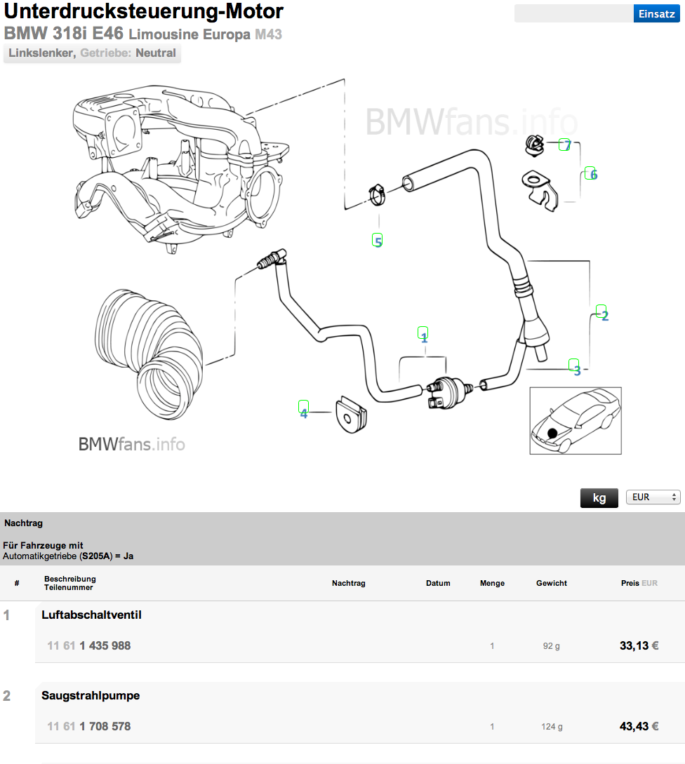

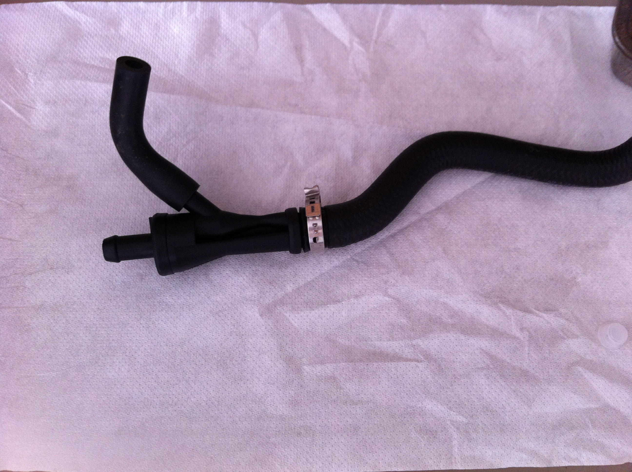

Also machte ich mich an die Reihe und besorgte mir die benötigten Teile.

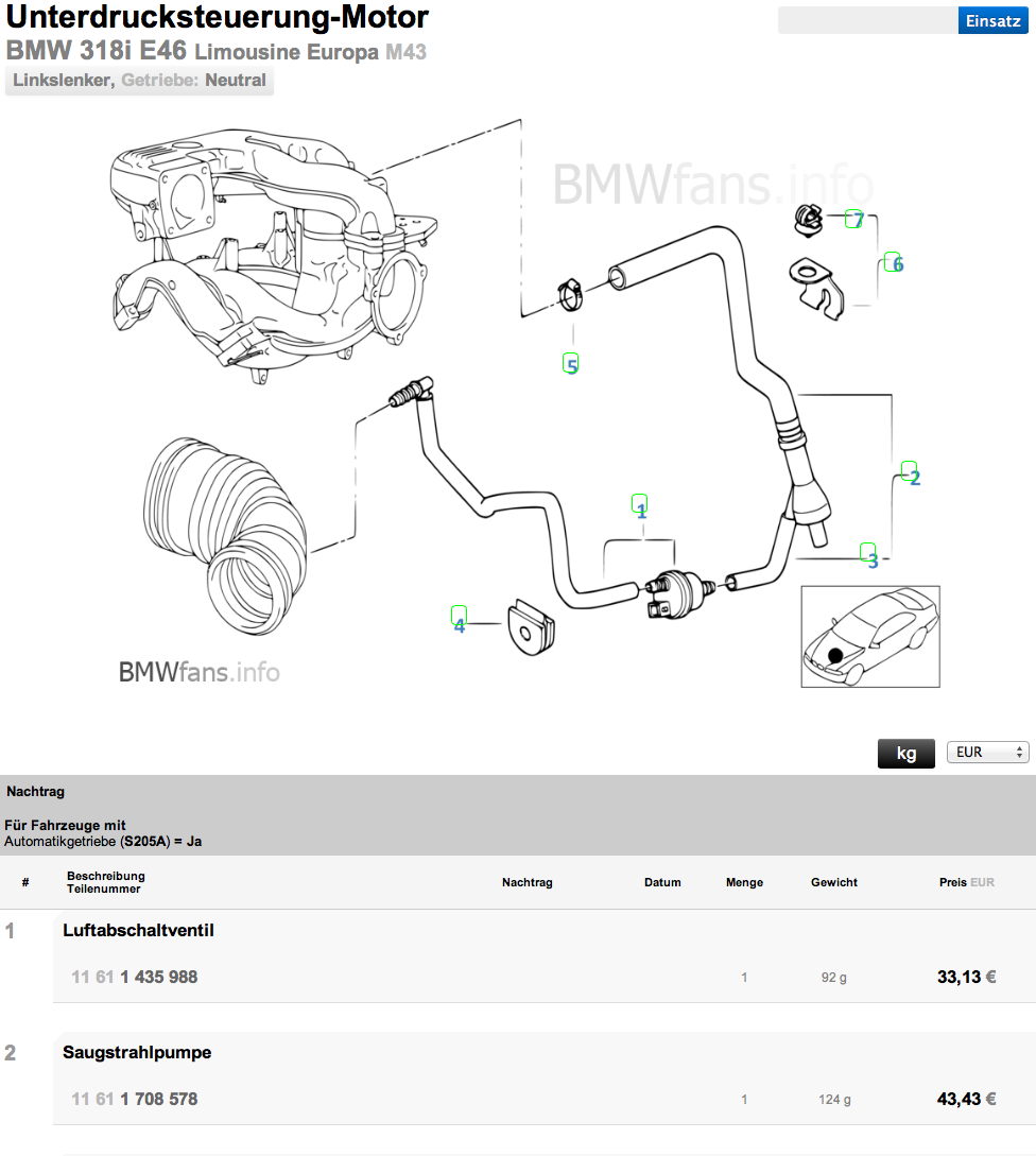

Saugstrahlpumpe Teilenummer 11 61 1 708 578 Euro 39,13 bei BMW

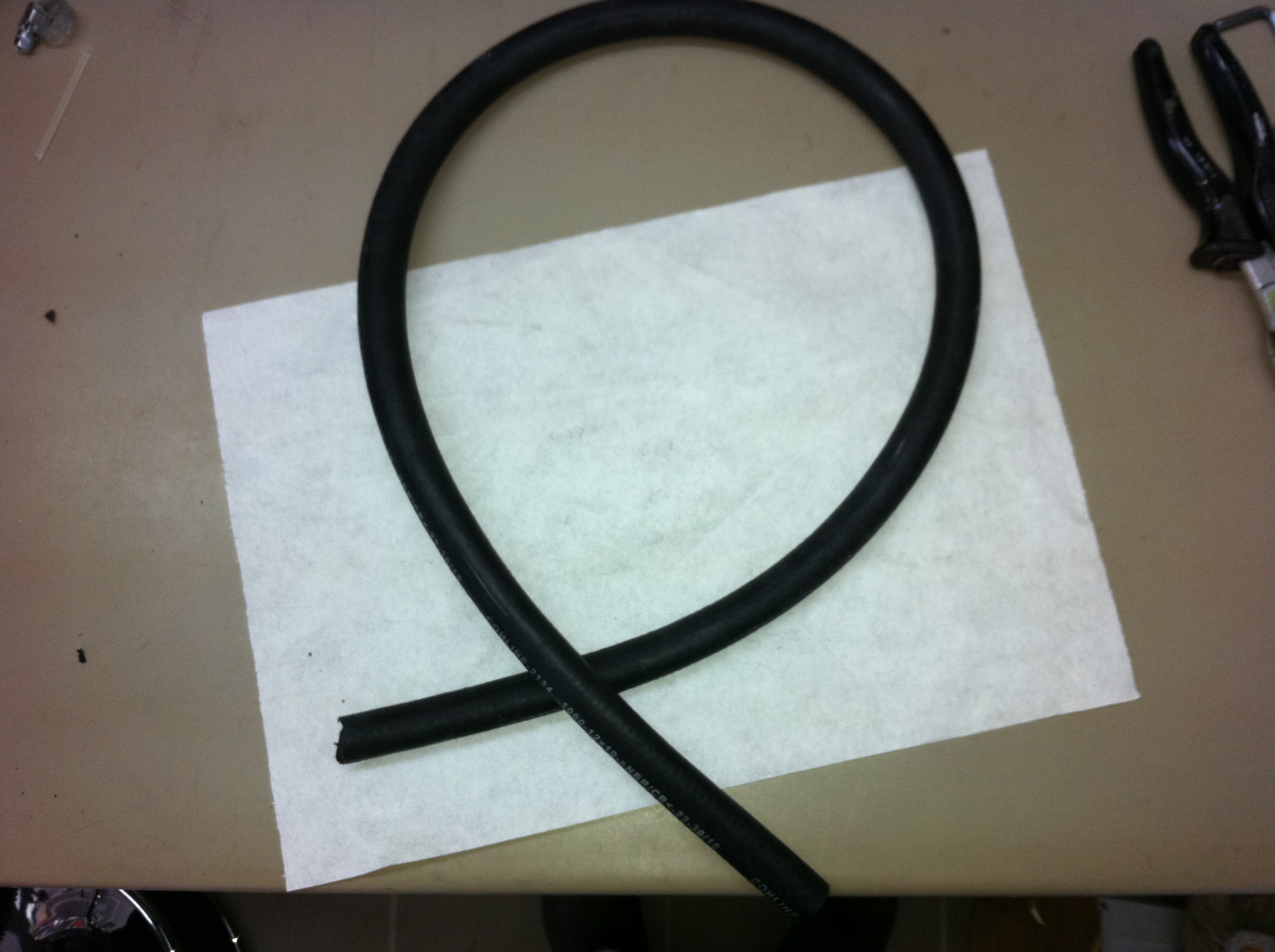

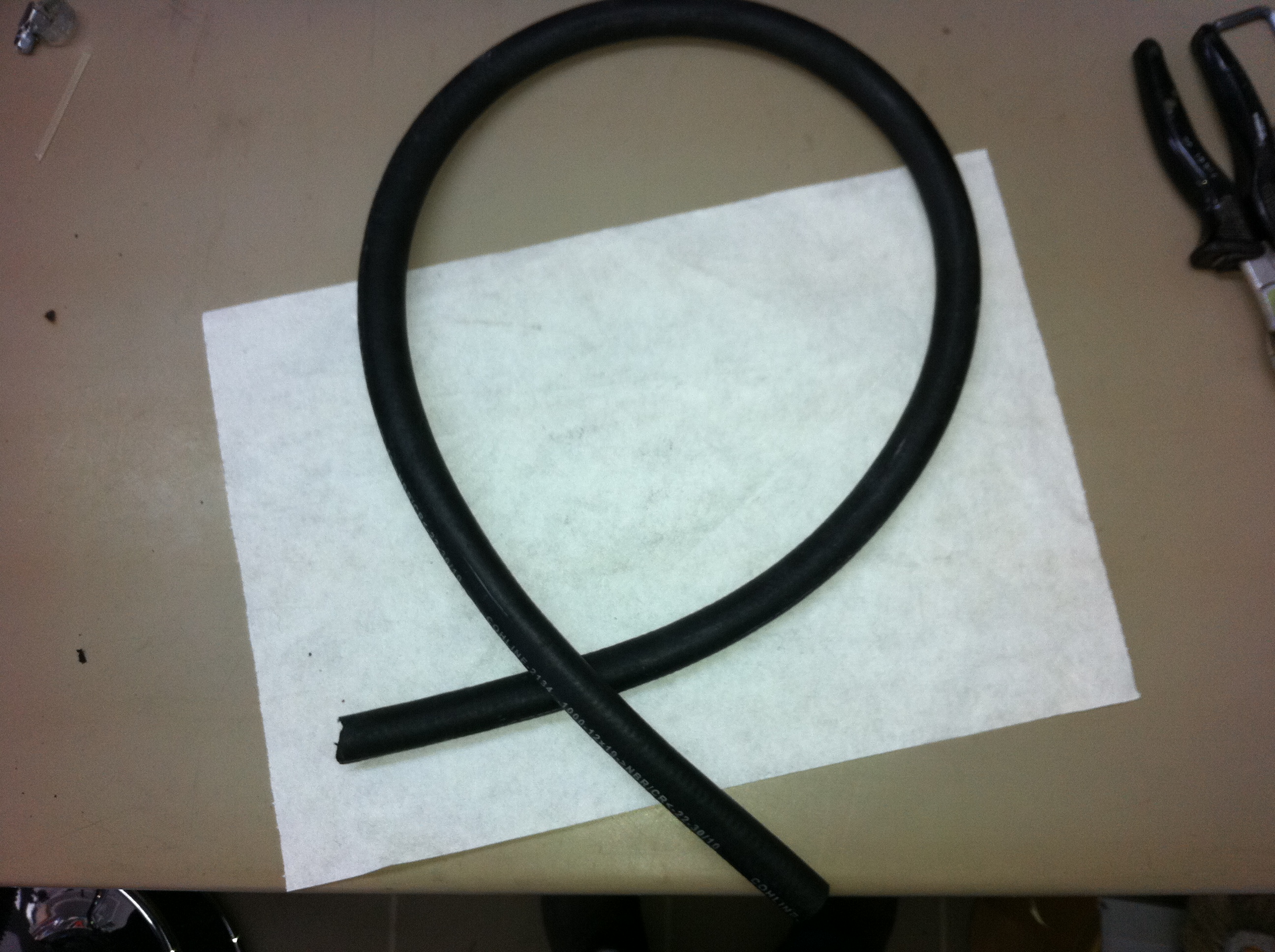

Kraftstoffschlauch 1m 12,0x19,0 Euro 6,05 beim Autoteilehandel

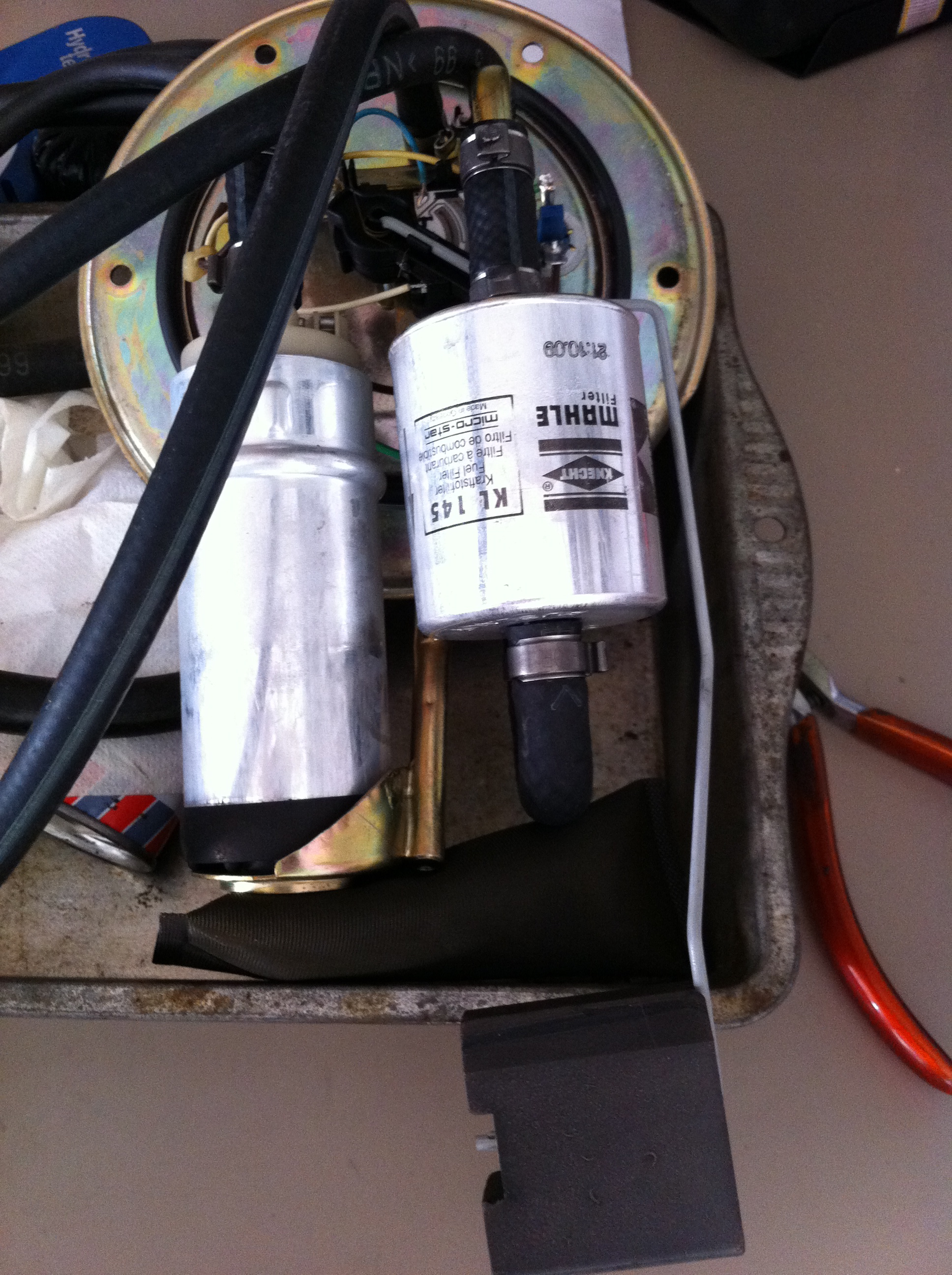

Ablauf:
Der Tank muss LEER sein!!!

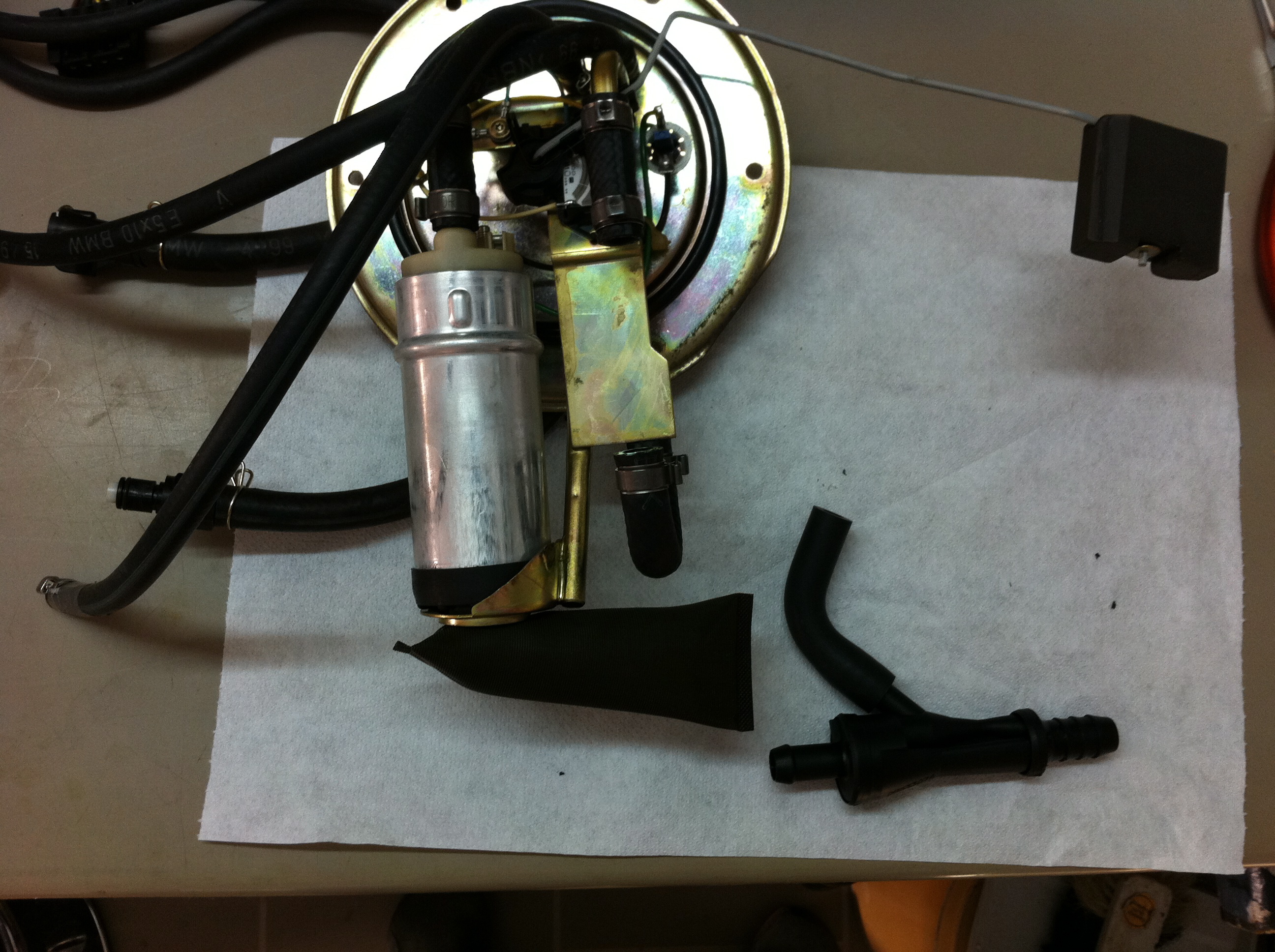

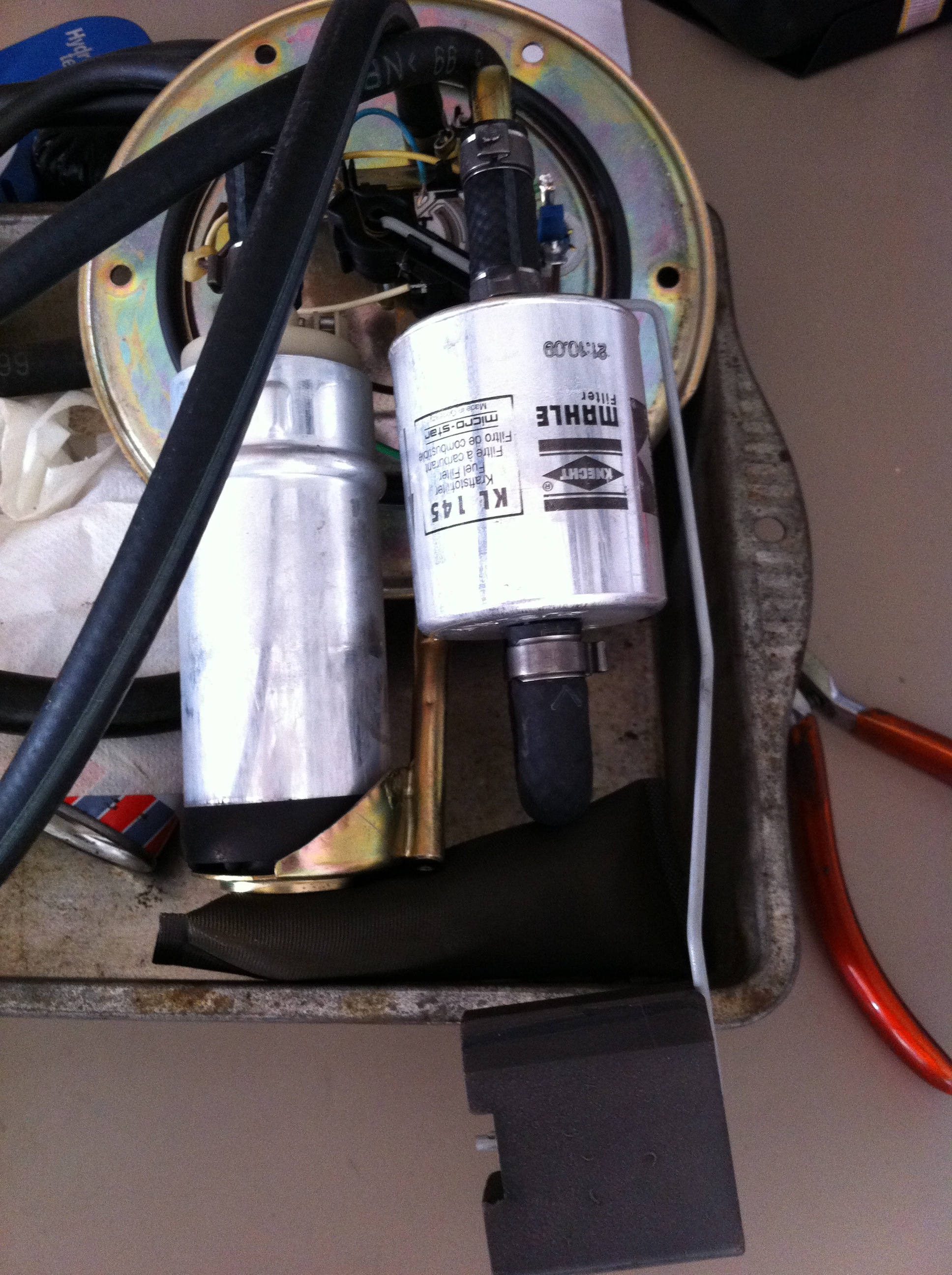

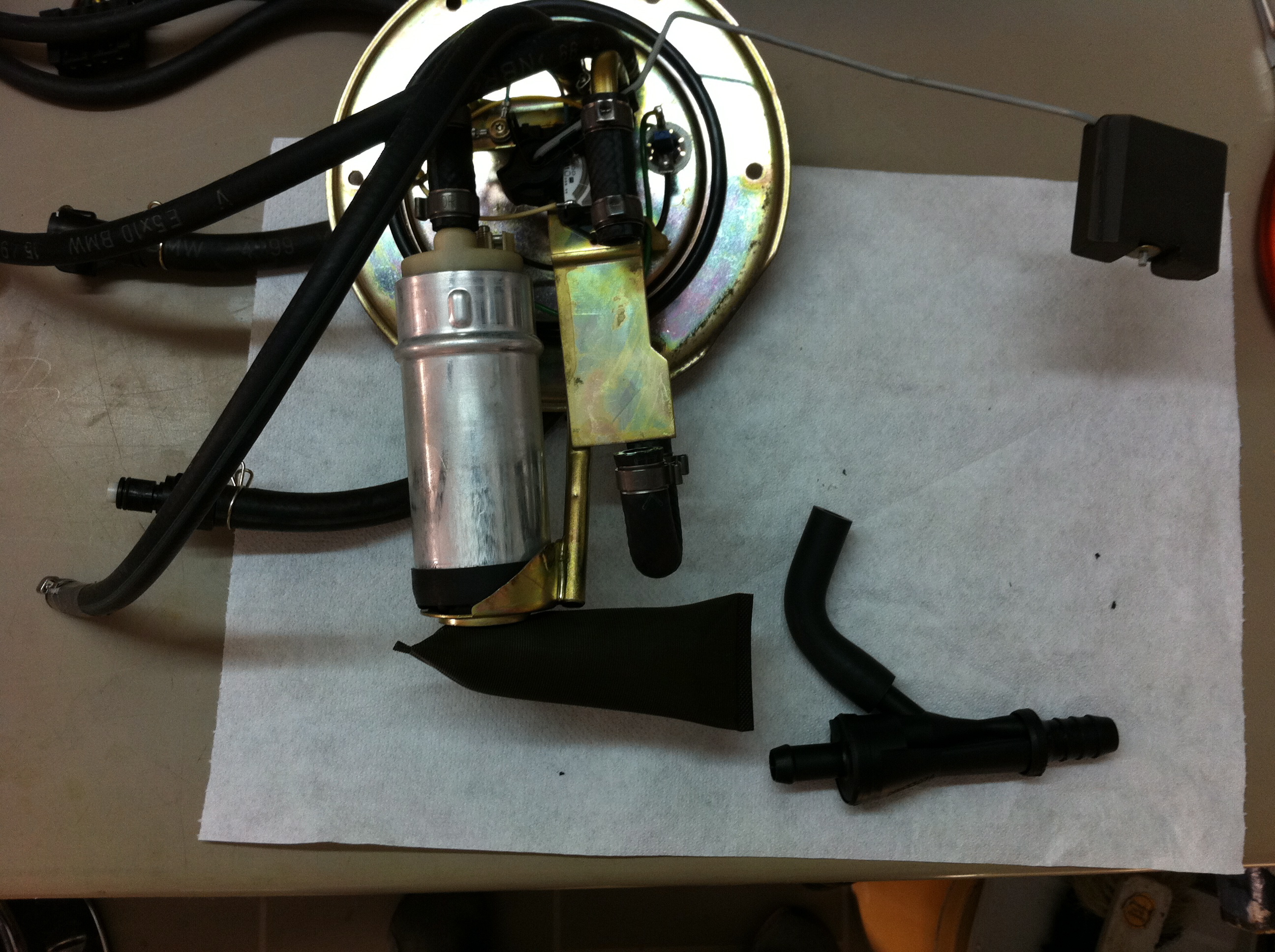

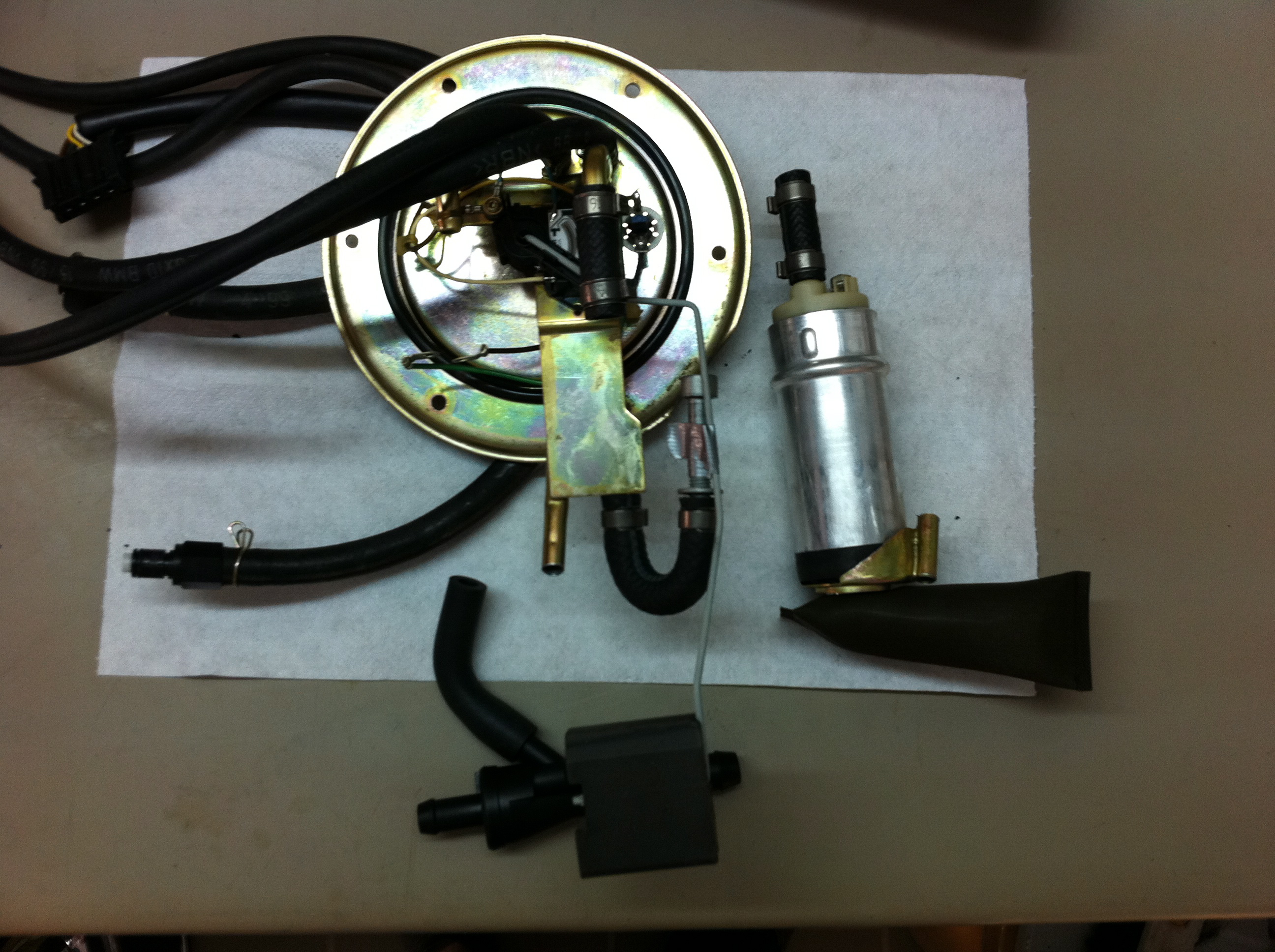

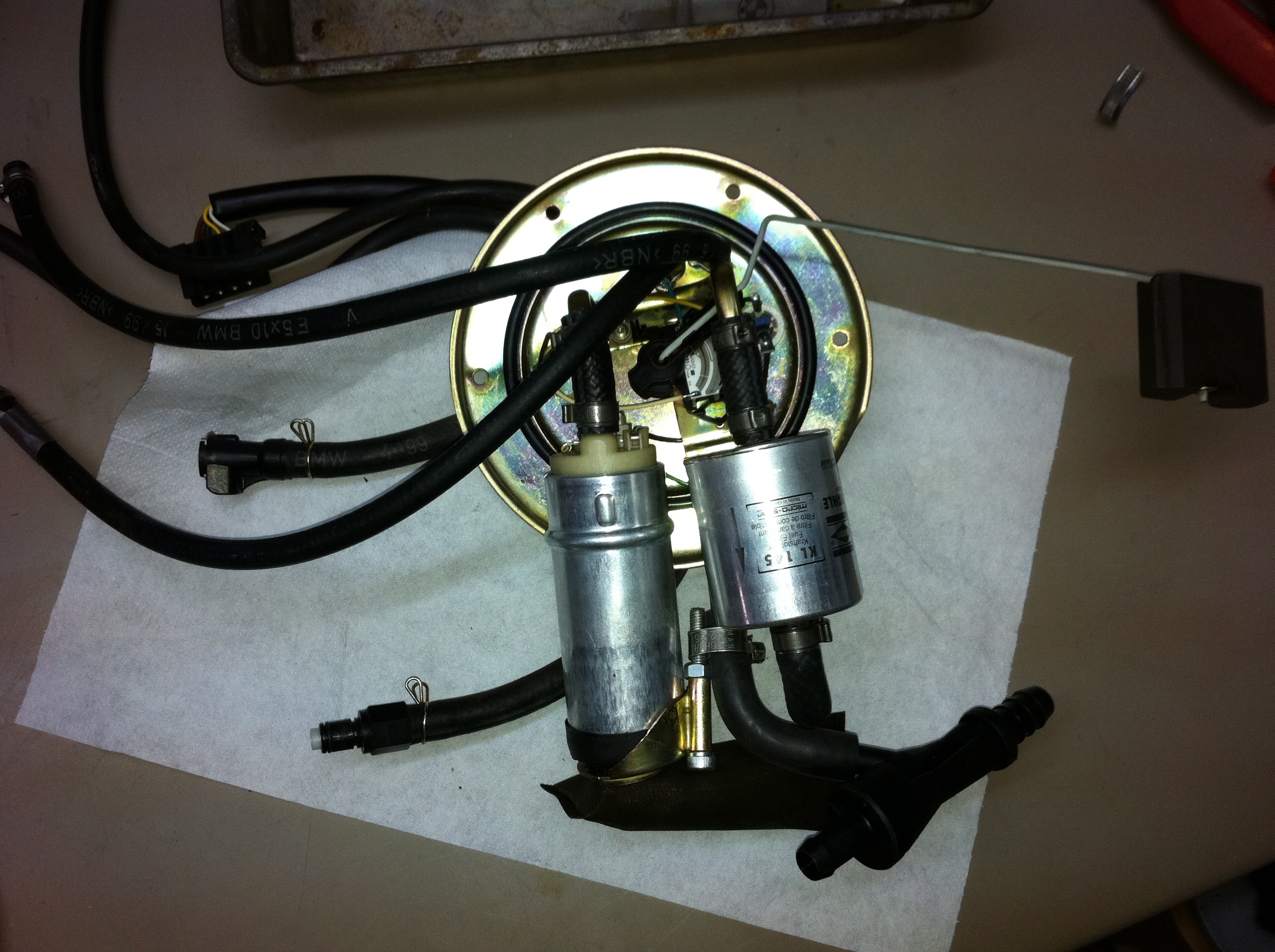

Kraftstoffpumpe aus dem Tank ausbauen.IMG_0521.jpg Den Kraftstofffilter entfernen. IMG_0522.jpg

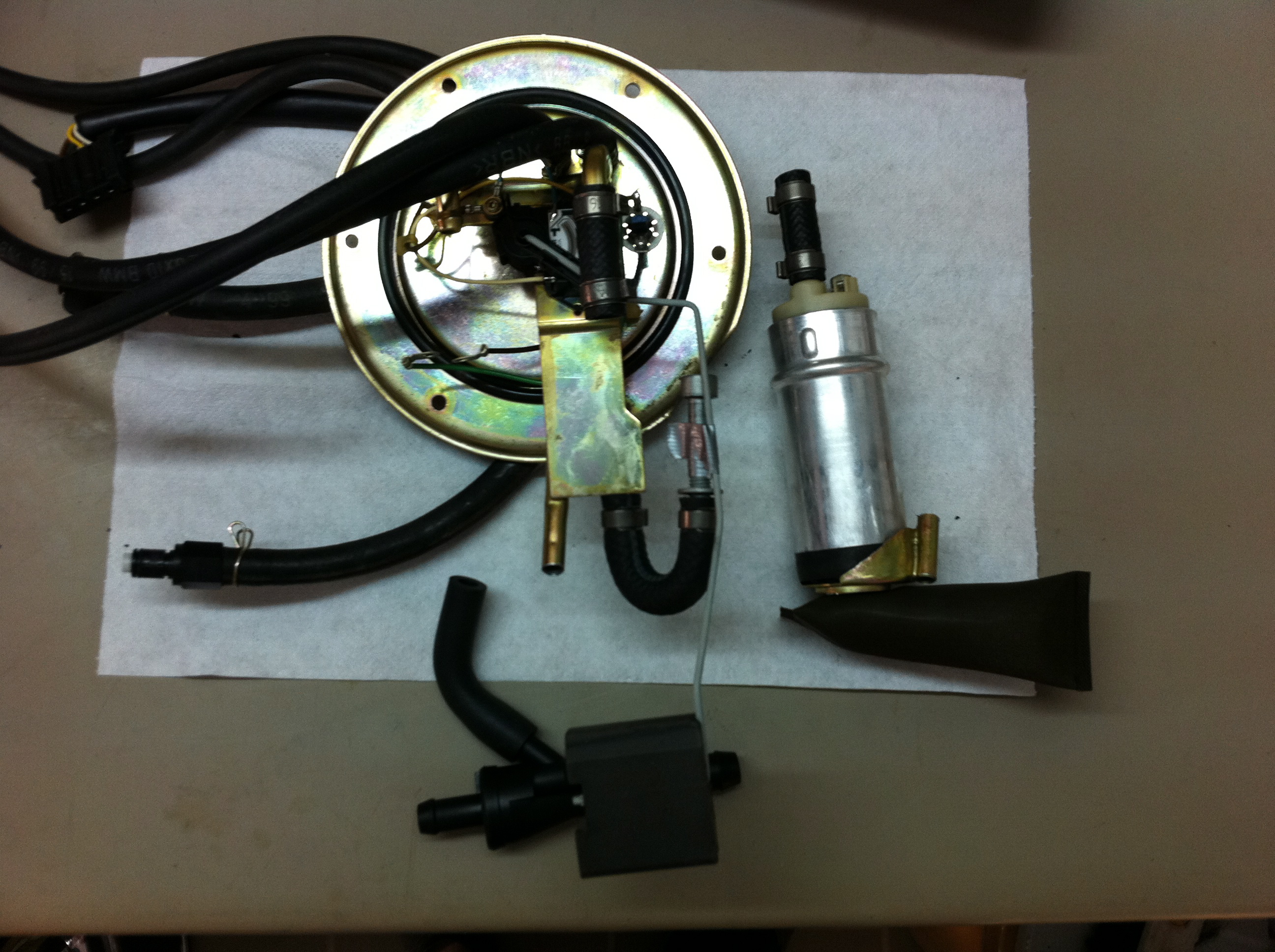

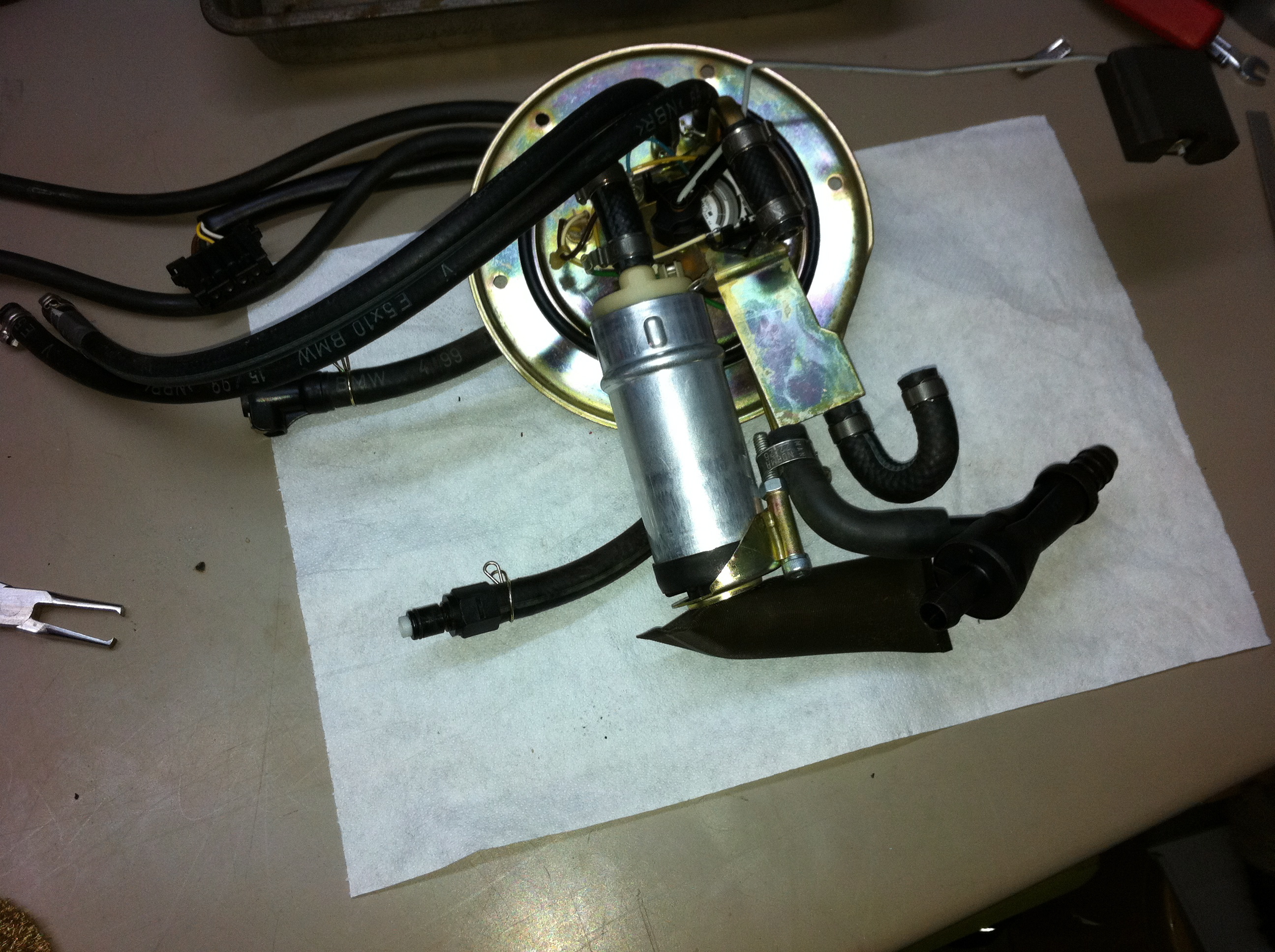

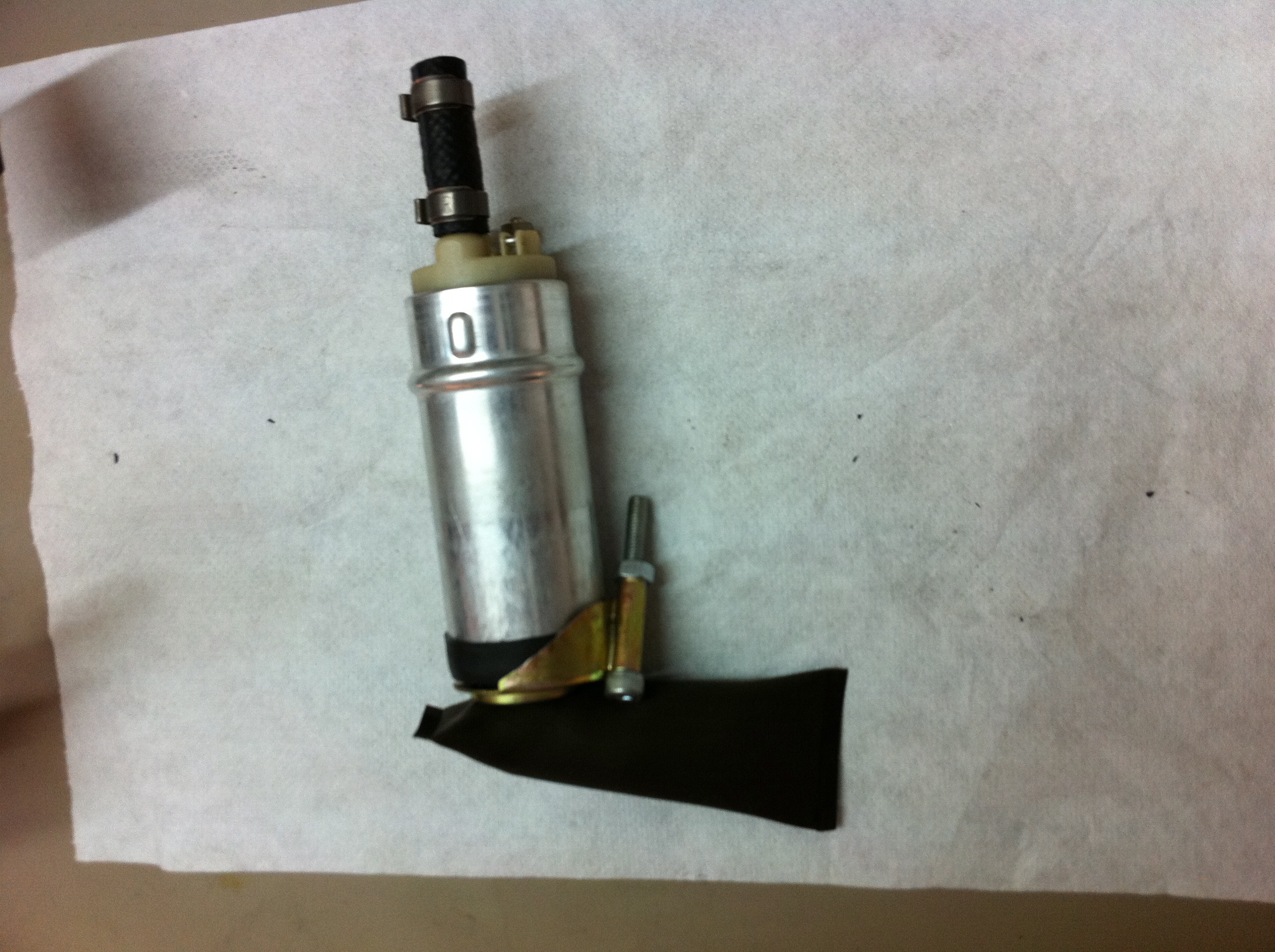

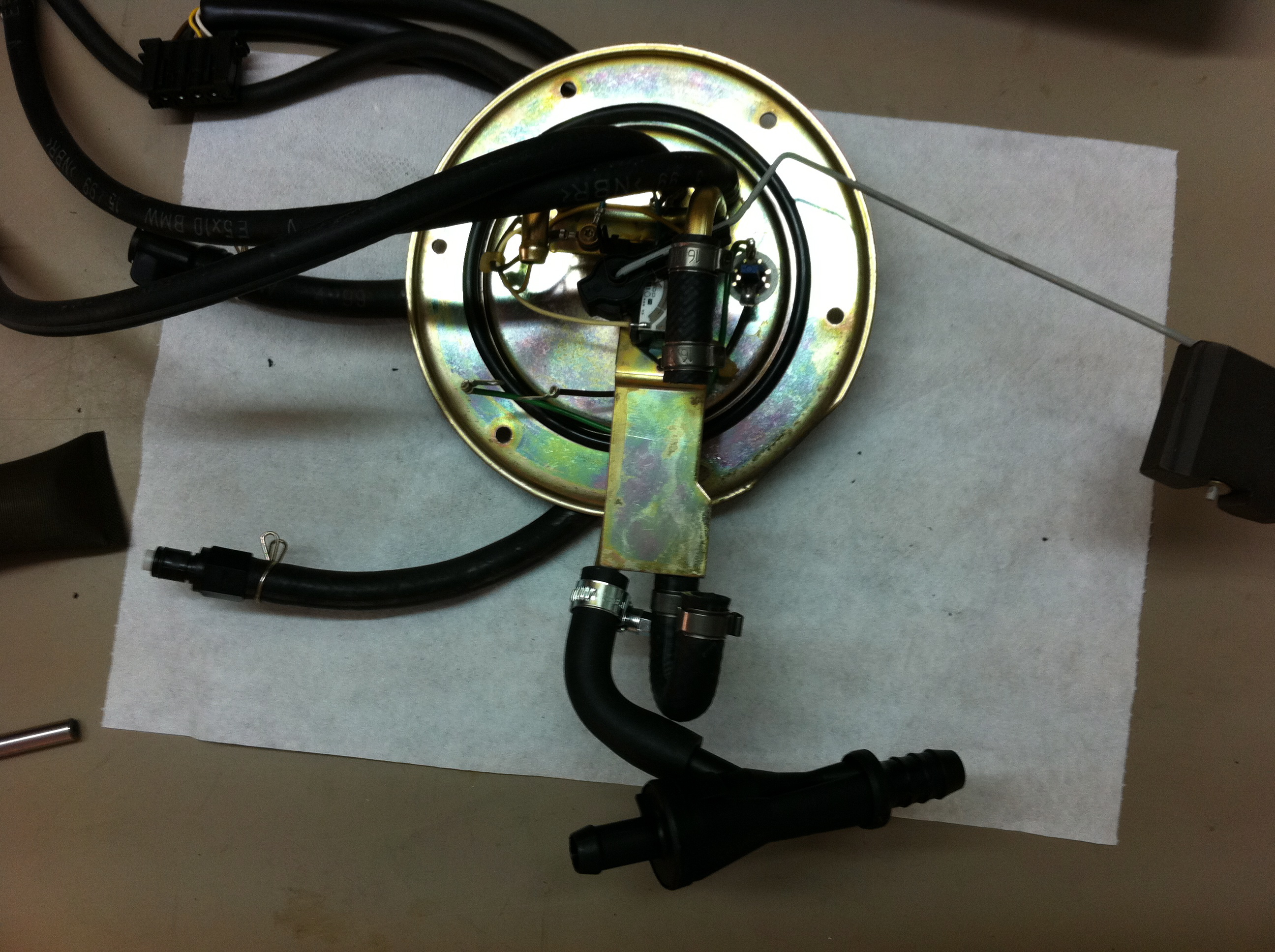

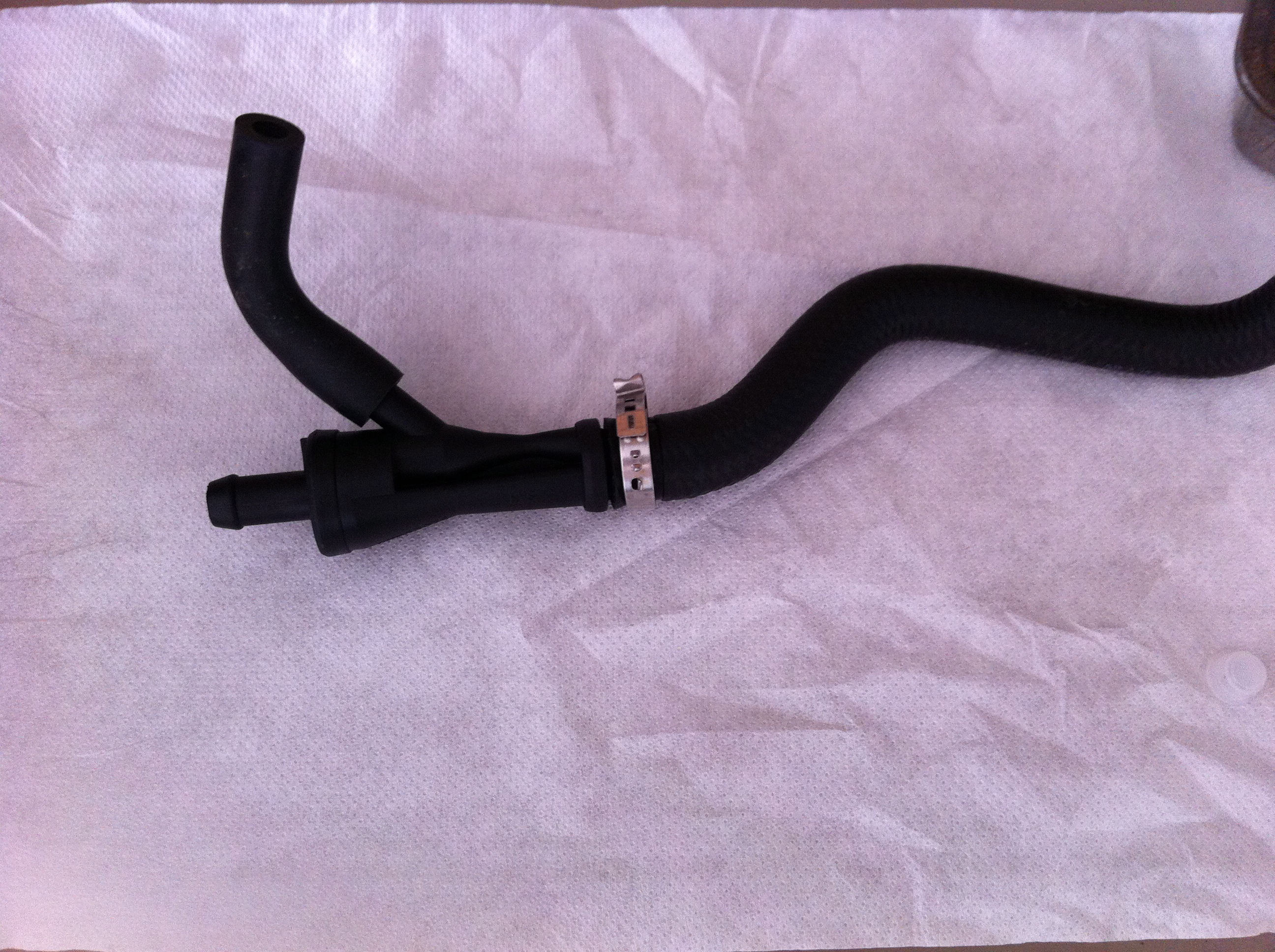

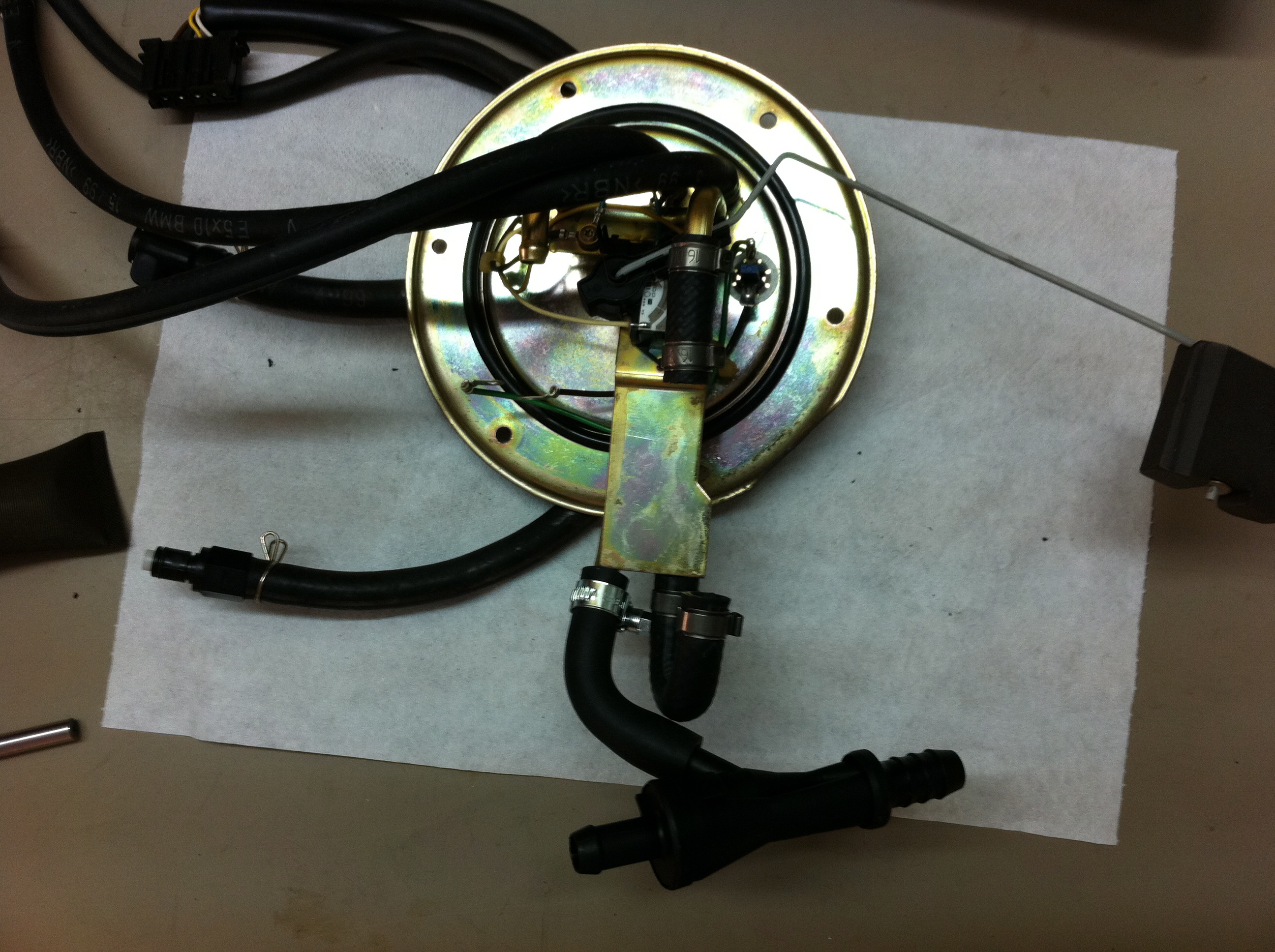

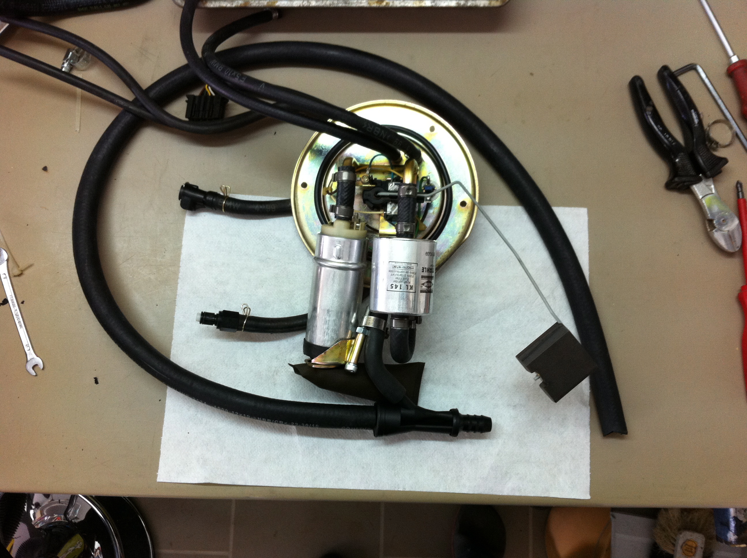

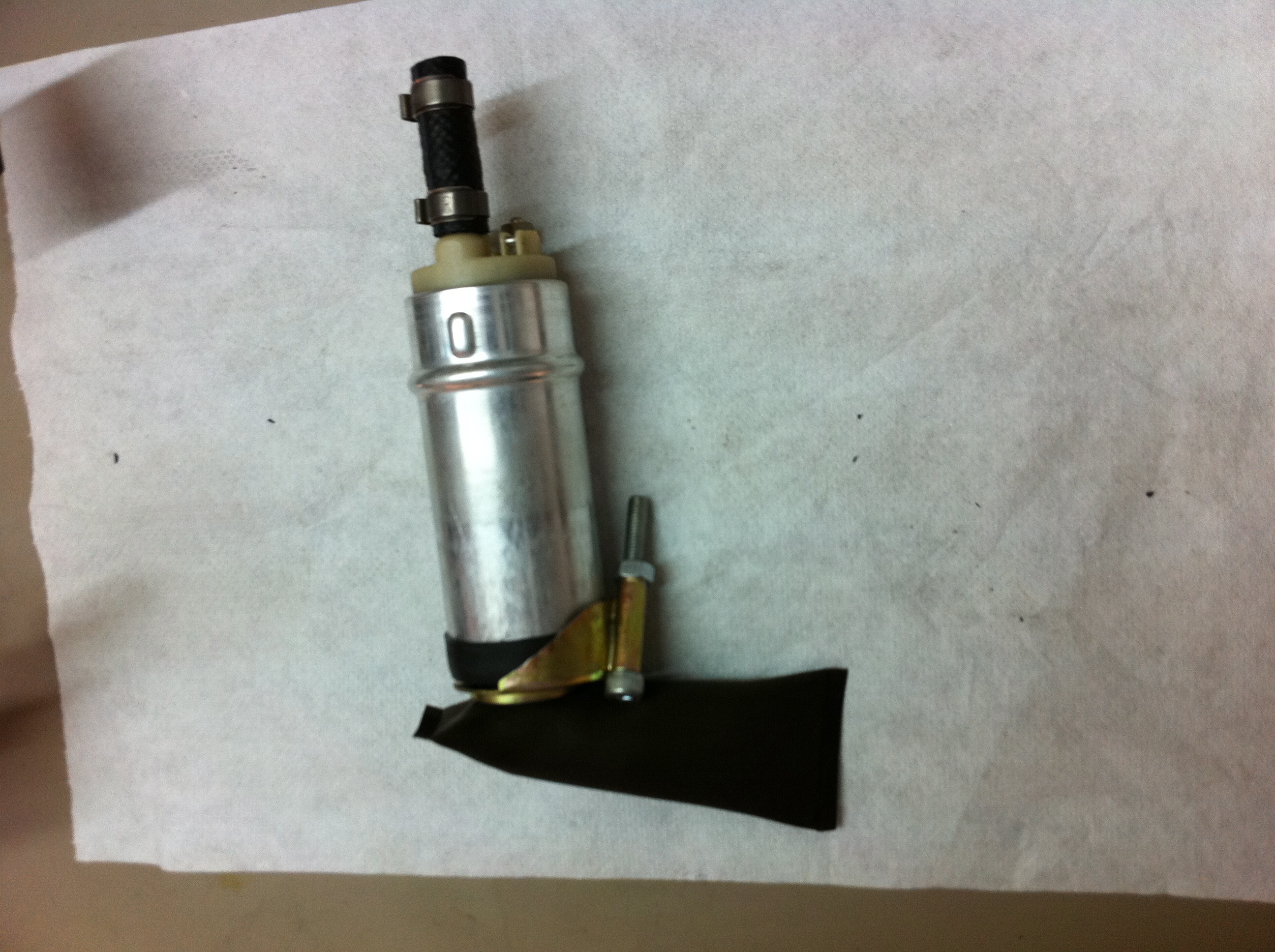

Die Pumpe habe ich mit einer längeren Schraube am ehemaligen Rücklaufrohr modifiziert.IMG_0525.jpg

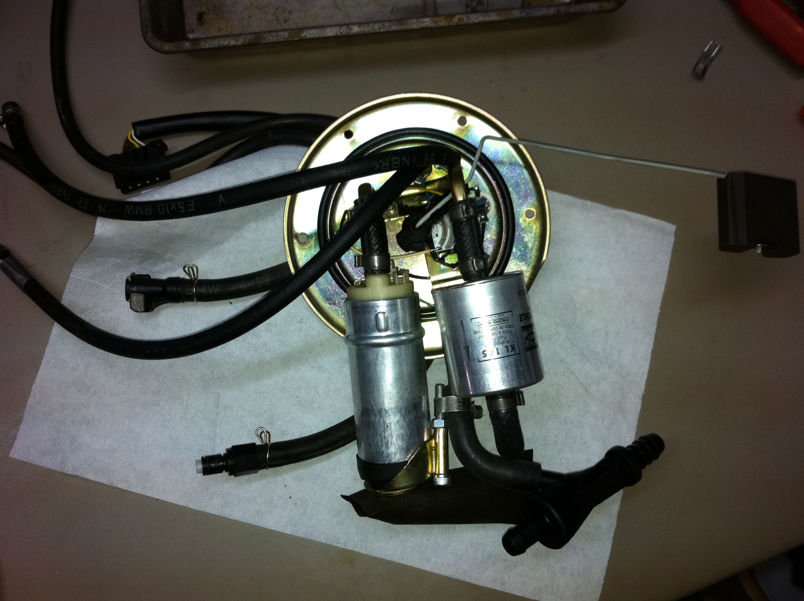

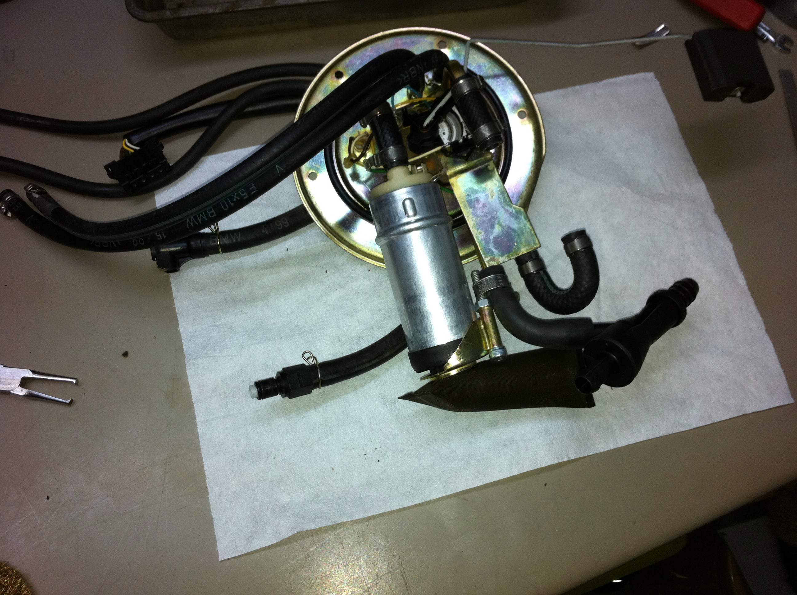

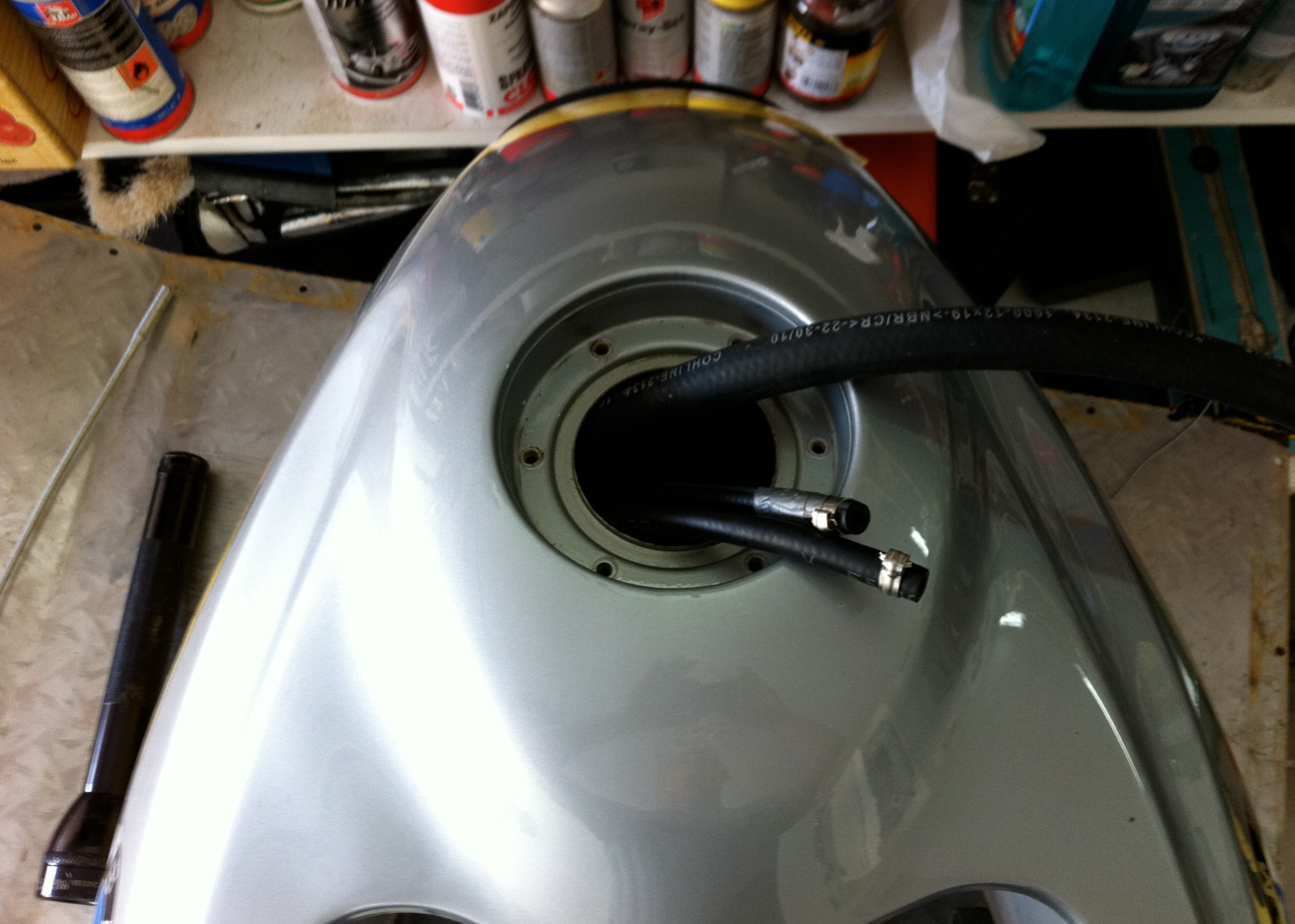

Den Kraftstoffschlauch am Ende mit einer Kerbe versehen,an den Saugeingang der Strahlpumpe anschließen welche nach dem Injektor-Prinzip arbeitet.IMG_0532.jpg

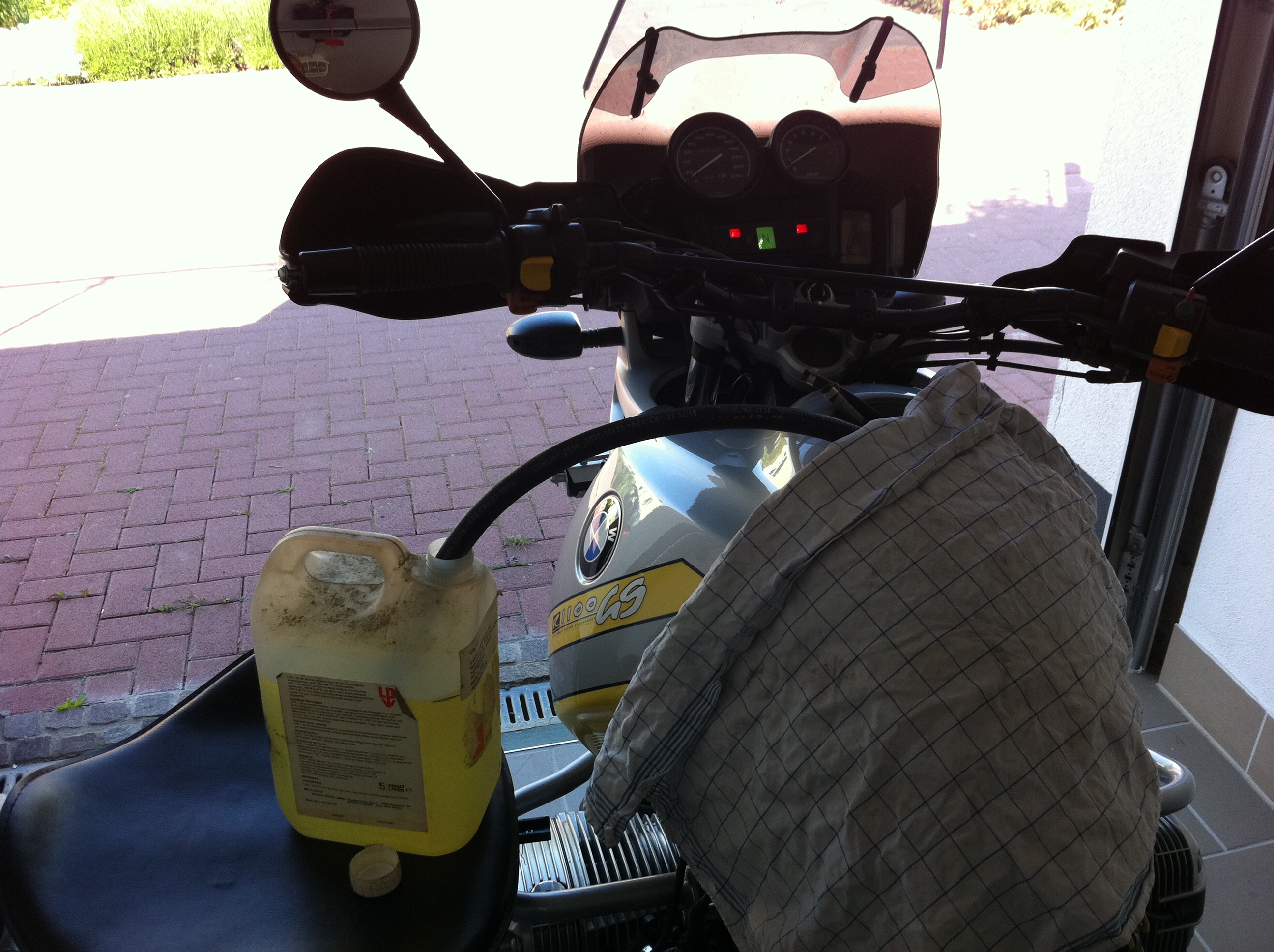

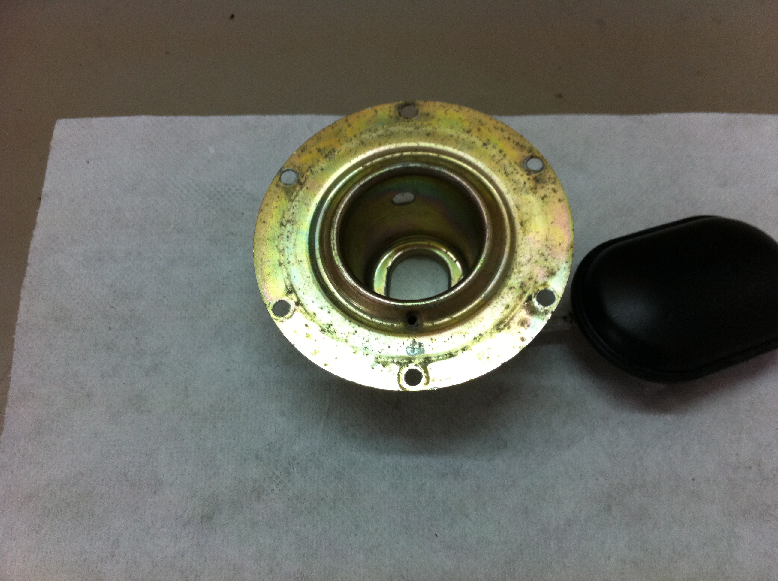

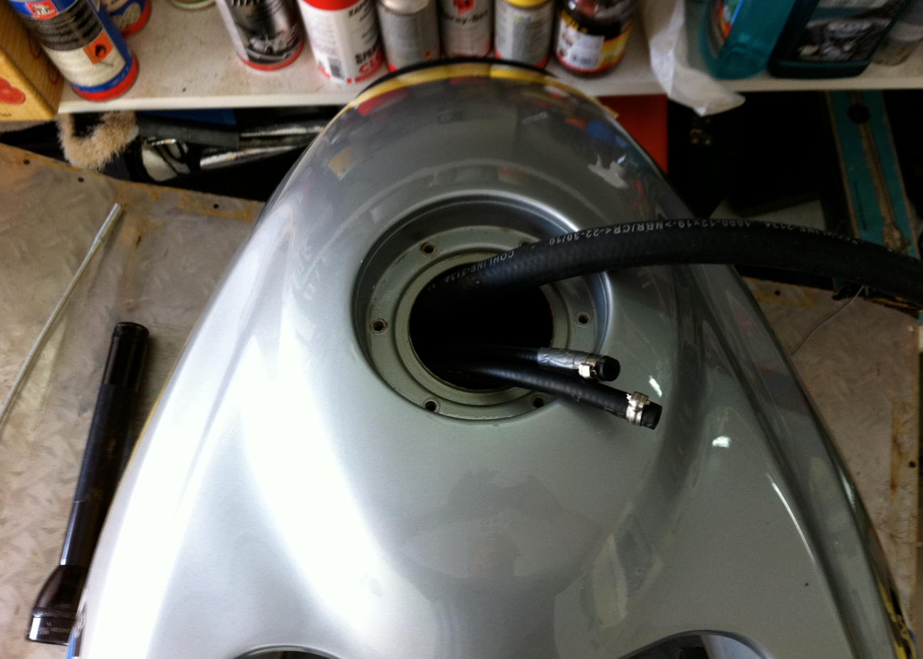

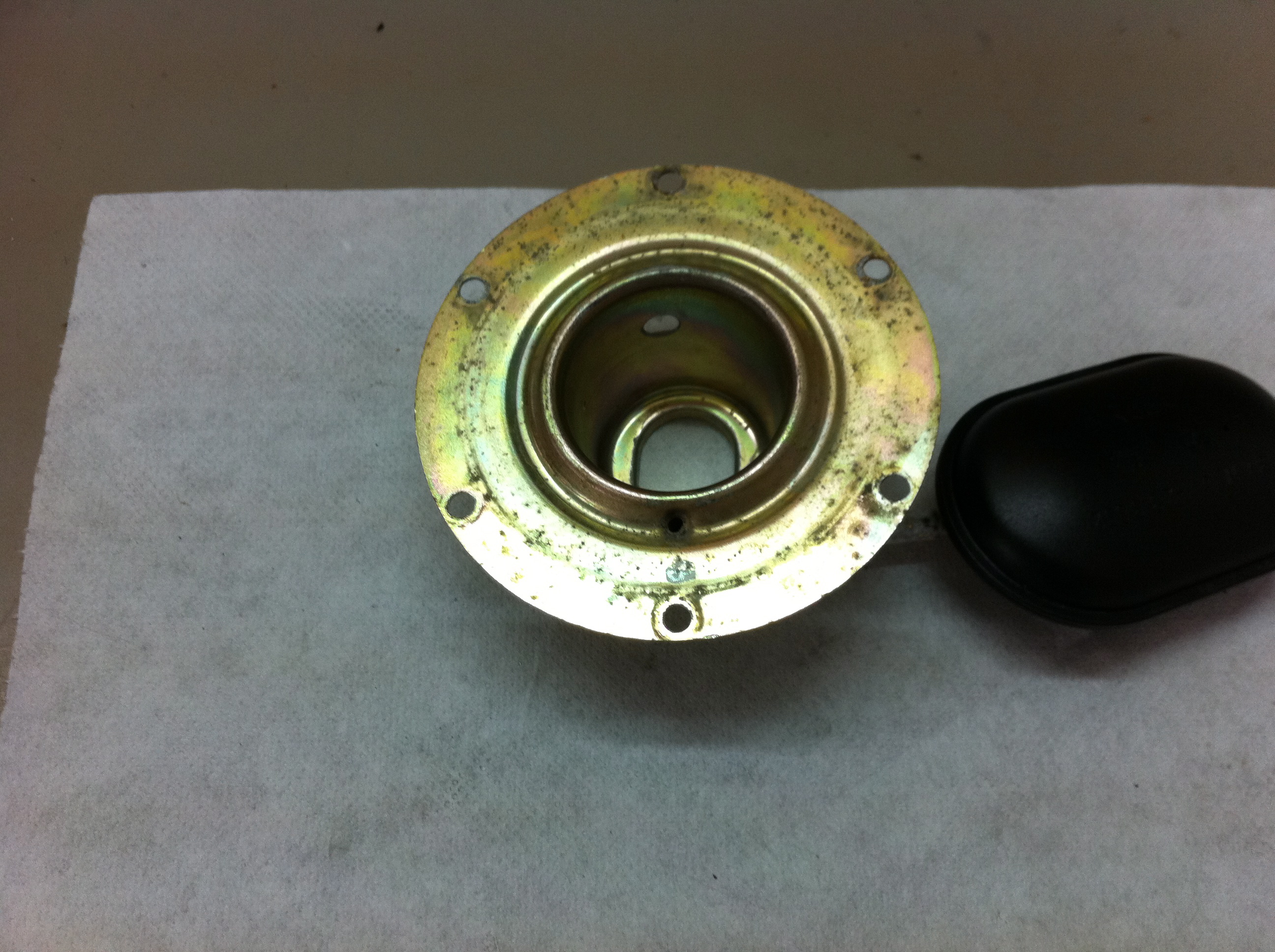

Der Tankstutzen wurde für den Pumpenausbau schon entfernt, sodass man den Ansaugschlauch in die tiefste Stelle der linken Tanktasche führen kann. Bildschirmfoto 2014-05-04 um 20.13.09.png
Hier kann man auch direkt eine ein 8mm Loch im Stutzen anbringen, sodass schneller Voll getankt werden kann.IMG_0537.jpg Am besten auch den Überlauf etwas nach oben biegen, der Sprit nicht direkt wieder ausläuft wenn die GS auf dem Seitenständer steht.

ha genau die Bilder habe ich gesucht, ich hatte das Y Plastikteil schon entdeckt, aber die Anschlüsse waren mir zu dick vorgekommen. Das macht einen 12 mm Schlauch notwendig. Aber du hattest sie ja auch verwendet.

Den 12mm Innendurchmesser gibt der Anschluss der Saugstrahlpumpe vor. Der Schlauch muss aber auch formstabil sein und daher gab es beim Handel keinen dünneren der Kraftstoffbeständig ist. Die tiefste Stelle habe ich durch herum stochern ausprobiert. Es ist aber kniffelig in diesem kleinen Raum herum zu hantieren.

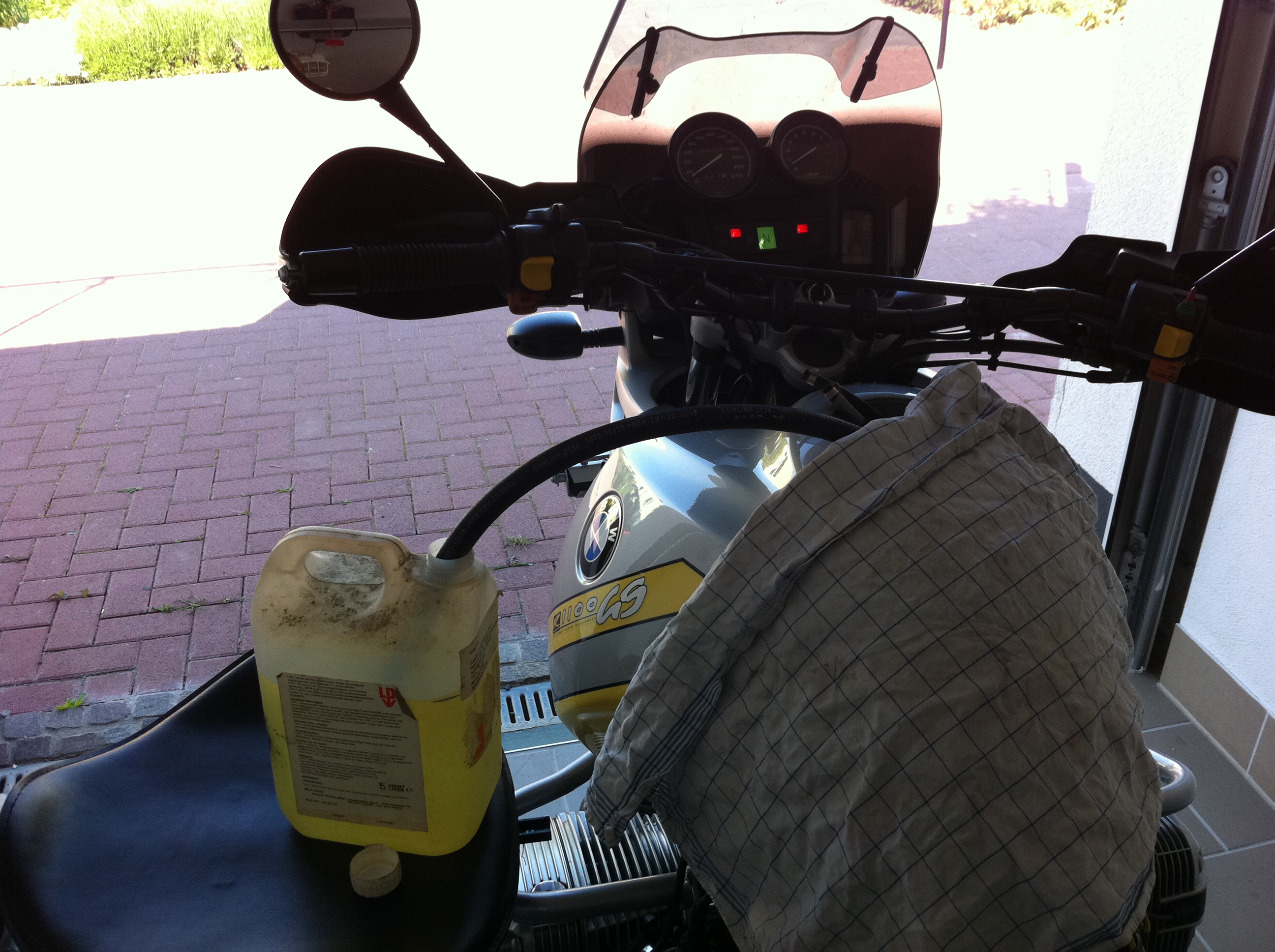

soderle nach der Beschaffung von 12 mm und 9 mm gewebelosem Kraftstoffschlauch und einem 12/ 10 mm Red Stück ging es dran.
Das Zersägen des Rücklaufrohres war etwas schwierig und nur mit einem Eisensägeblatt von Hand zu machen, die Pumpe hatte ich dazu ausgebaut. Der Saugschlauch wurde nun doch mit einem Reduzierstück auf 9 mm und am Ende ein Beschwerungsröhrchen bündig eingedrückt, damit der Schlauch auch unten bleibt.
Das einfutteln der Pumpeneinheit ist nun noch viel schlechter geworden, aufpassen muss man, dass der Schwimmerarm nicht durch Saugschlauch oder Saugstrahlpumpe am runterfallen zu Reserve gehindert wird, was man aber durch Umdrehen des Tankes und hörbares Schwenken in den Anschlag vermuten aber letztendlich nur durch Befüllen mit 2-3 Liter Benzin feststellen kann.
Füer das Leerpumpen habe ich mir eine Brücke mit Sicherung gebaut die die beiden laststrompins nach entfernen des Relais überbrückt.
Mit Einschalten der Zündung kommt dann auch die gelbe Lampe, die dann ausgeht, wenn weiter Benzin eingefüllt wird.
Dann ist also der Schwimmer wieder funktionsfähig.
Durch vorheriges Zeichnen des 30 Literkanisters beim Leersaugen stellte ich nun fest, dass auch die andere Tankhälfte nun mitgeleert wird. Zunächst hört man ein anderes Laufgeräusch, bis die Saugstrahlpumpe und der Schlauch blasenfrei sind.
Dann habe ich den Tankgeber noch etwas verbogen, dass er später angeht, so habe ich etwas länger bis zur gelben Lampe und fahre trotzdem länger auf Reseve bei fast 0L Rest.
Nun werde ich mir bis zum erfolgreichen Test mal ne 1 Literflasche Benzin in der TRS legen und ausprobieren, ob unter Alltagsbedingungen alles so ist wie beabsichtigt.
Vielen Dank für die Hilfe und die guten Bilder. Gruß Klaus
PS Klar habe ich nun nicht mehr Benzin im Tank aber die praktische Reichweite hat sich um mindestens 50 km erweitert, bis die Pumpe leersaugt .
