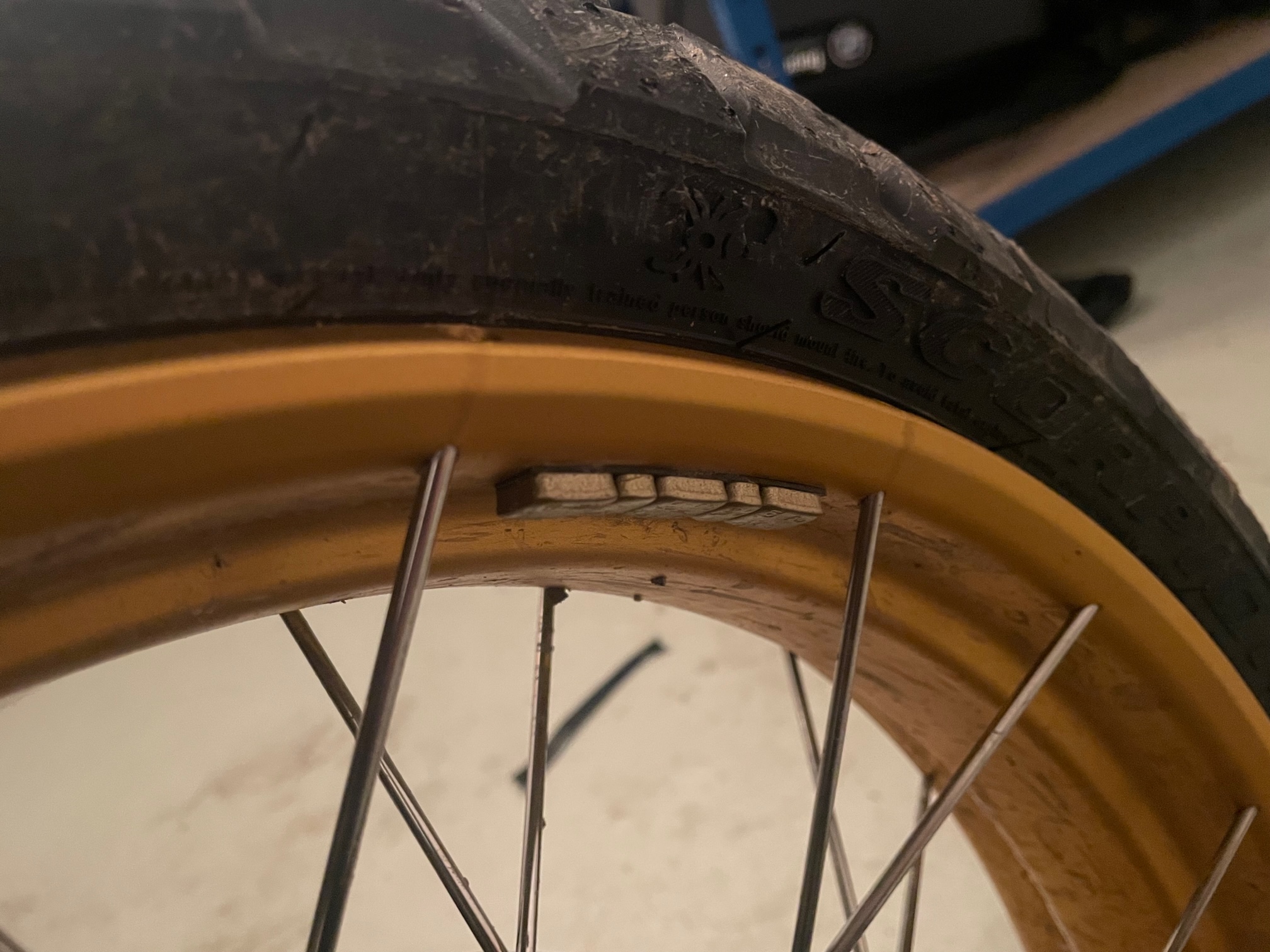

Hallo zusammen,
bei meinem Vorderrad sehe ich an 2 Speichen kleine erhabene Stellen, siehe Foto. Axial gegenüber sieht man nichts. Letztens hatte ich auch ein etwas "größeres" Schlagloch erwischt. Kommt das vom Schlagloch? Der Reifen ist dicht, während der Fahrt merkte ich nichts. Nur bei Speichenrädern habe ich eben gar keine Erfahrung. :confused: Ich meine das war schon immer, und das ich dies schon mal gesehen hatte. 100% sicher bin ich nicht, wie gesagt hatte noch nie Speichenräder.
Viele Grüße Stefan….sollte erwähnen ich bin absolute Technik Mimose 😂

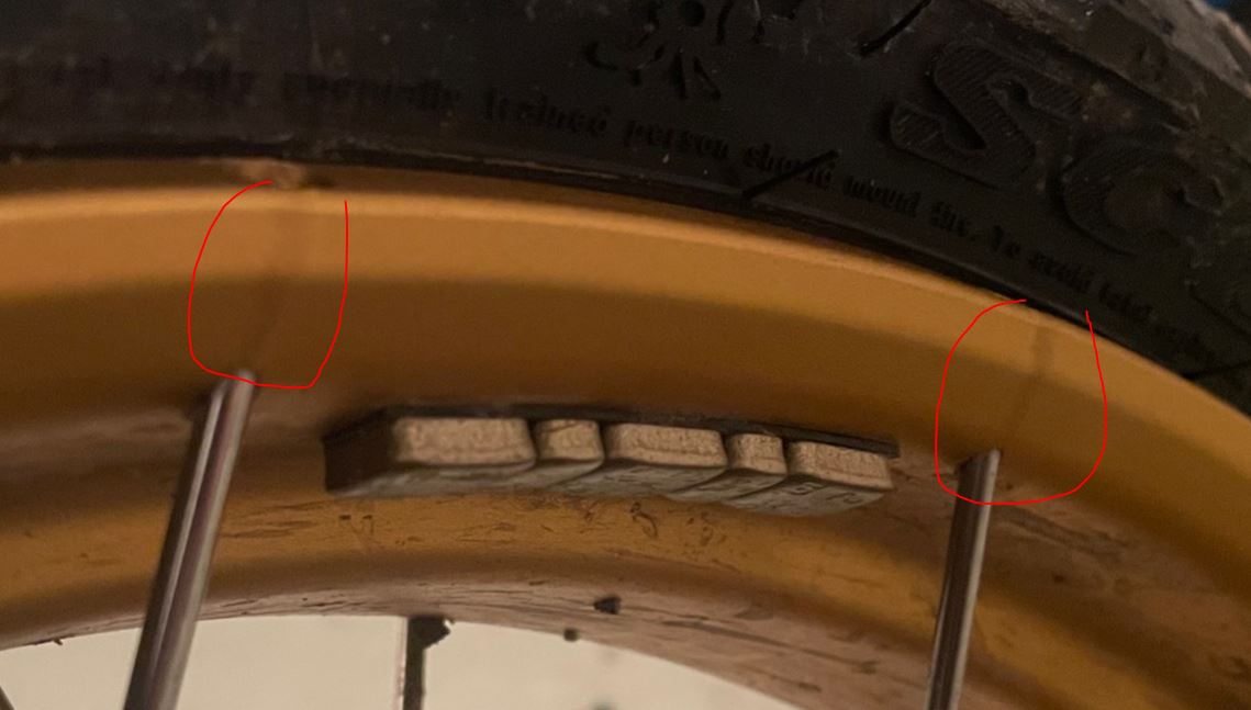

Meinst du das?
Gruß Brauny
Stefan89
20.06.2021
390
Jip, sorry daran hab ich garnicht gedacht das einzukreisen

Das ist jetzt nicht nur heruntergelaufender Schmodder? Wenn sich da wirklich etwas verformt hat, dann wird doof und teuer...

Ok, dann mach das mal sauber. dann ein neues Foto.
Gruß Brauny
Stefan89
20.06.2021
390
Da hab ich drüber gewischt ist sauber 😶

Und da sind "richtige" Dellen an der Flanke?
Brauny
Brauny
28.03.2019
4.610
Und fühlen tut man nichts? Mach bitte weitere Fotos aus verschiedenen Perspektiven.
Gruß Brauny
Stefan89
20.06.2021
390
Man merkt eben ne kleine erhabene Stelle mit dem Finger.

Dann muss sich das Material an der Stelle verformt haben. Würde mal den Freundlichen konsultieren.
Stefan89
20.06.2021
390
Hm wenn der offen hat fahr ich mal eben vorbei. Nun wie gesagt ich war oder bin mir nun wenn ich so nachdenke sicher das ich dies zu Beginn mal gesehen habe beim waschen als die Sonne drauf schien. Wegen dem Schlagloch hab ich aber trotzdem mal nachgesehen. Ich denke mir wenn es vom Schlagloch kam müsste es doch linke und rechte Speiche betreffen.

Das ist als Ferndiagnose sehr schwer zu sagen. Da muss man das schon genau vor Augen haben.

Ich kann mir allerdings nicht vorstellen, dass das durch ein Schlagloch herrühren kann. Ich halte es eher für wahrscheinlich, dass es ein nicht aufgefallener Fertigungsfehler ist. Hast du eventuell ältere Bilder schon verglichen? Letztendlich egal. Ab damit zum Freundlichen und zeigen.

Ein Schlaglöcher würde wohl EINE Verformung machen, und das nicht seitlich an der Felge!
Auch für ein "Abrutschen" von der Schlaglochkante mit kratzen der Felge an selbiger sieht das m.E. komisch aus.
Ev. Fehler von der Herstellung? Vielleicht vom Schweißen des Felgenrings mit nicht 100%iger Nachbearbeitung?

In der Schweißnaht des Felgenrings Bohrungen für die Speichen ?
Dann müsste in der Produktion aber einiges schief gegangen sein.

Aus meiner Zeit beim Prototypen fräsen weiß ich das die schlecht ausgebesserten Stellen beim Lackierer richtiger „pain in the Ass“ waren und alles sichtbar wurde. Doppelt und dreifach 😅

Meine Vermutung ist ja anders aber denke das ich gesteinigt werde….

Sind 2 Läufer vom Klarlack.
