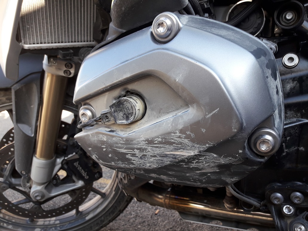

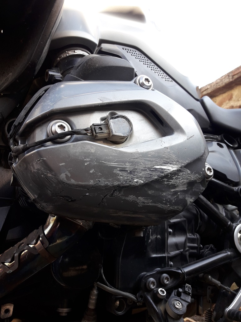

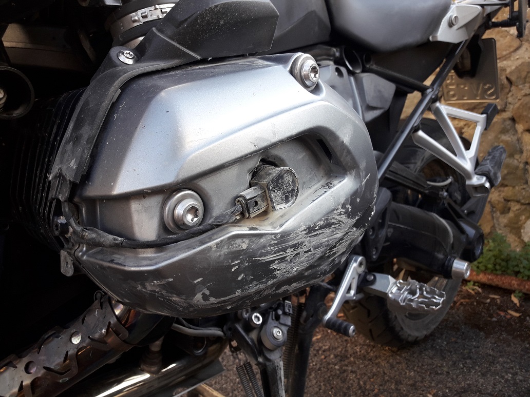

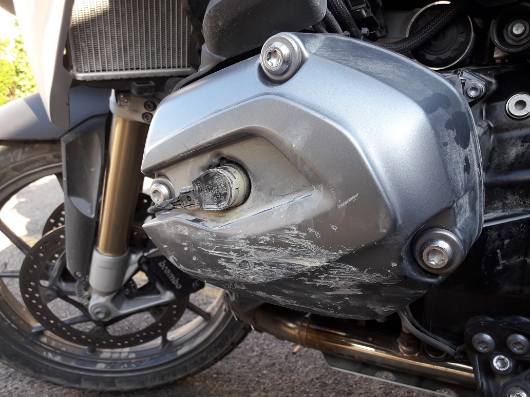

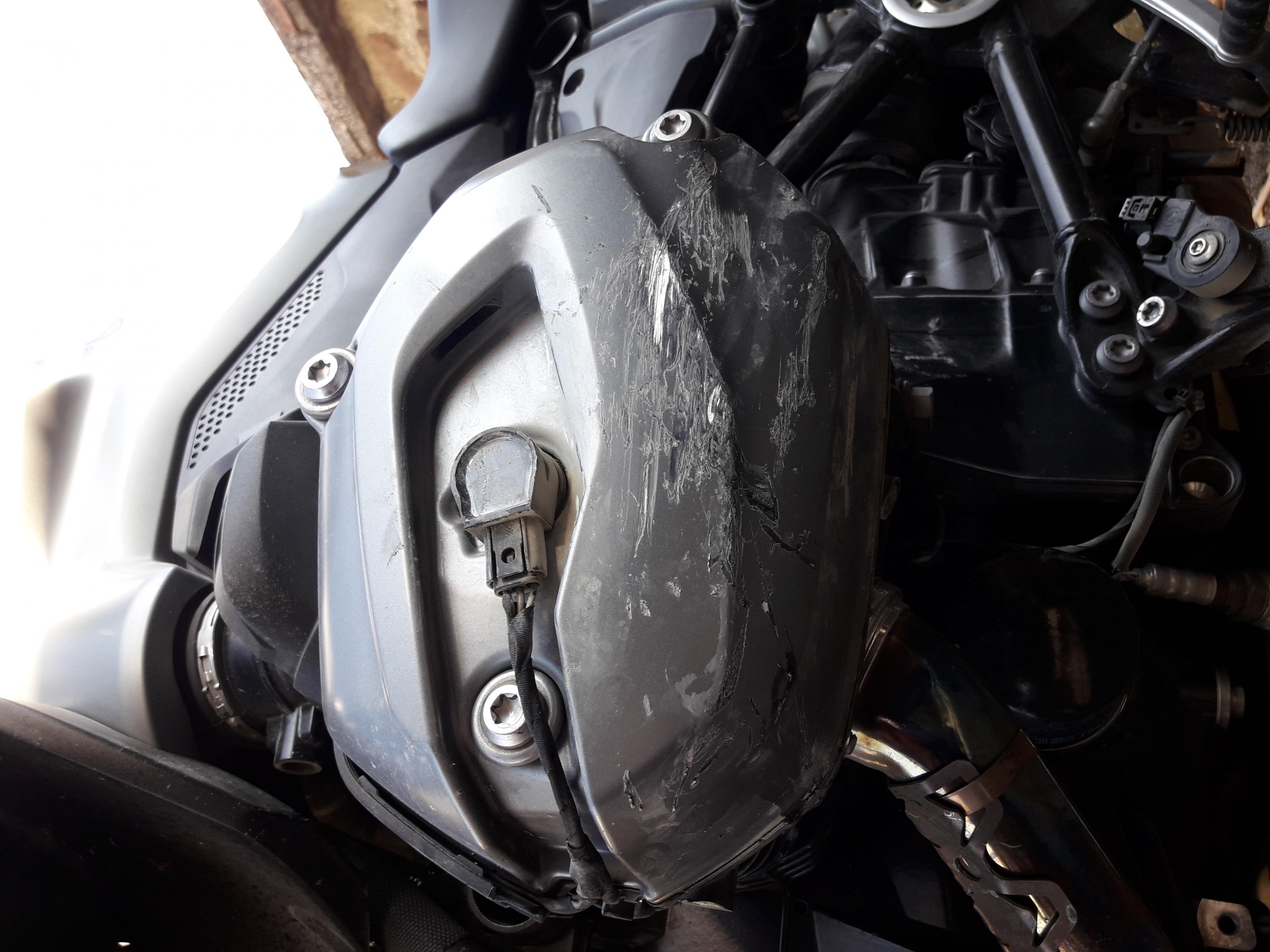

befinde mich gerade mit meinem Mädel in der Toskana, nach einem blöden Kiesrutscher auf einer unbefestigten Straße hat sie sich leider mit ihrer 12`er quer gelegt. Ihr ist Gott sei Dank nichts passiert, ausser das sie sich riesig ärgert. Das einzige was der 12`er jetzt fehlt ist die Boxerabdeckung an der linken Seite ( Fotos sind angehängt). Jetzt meine Frage, was würdet ihr tun, unbedingt eine Werkstatt aufsuchen oder reichts wenn wir nach Rückkehr bei unserem Freundlichen das instand setzen lassen. Bräuchte da ein paar Tips von den Sachverständigen, mir fehlt da das tiefe Hintergrundwissen von der Technik.

Tut mir leid für dein Mädl, mir würde auch das Herz bluten, aber wenn alles dicht ist würde ich meinen Urlaub fertig fahren. So wie es aussieht ist nur der Deckel und die Abdeckung hinüber. Also etwa 175.- Euro, bei Leemann24 bestellt, selbst gewechselt, fertig.

Ich würde auch weiterfahren, wenn sie trocken ist. Ich würde aber die Zündspulenabdeckung neu besorgen. Die habe ich 2x verloren und bei der Weiterfahrt hat sich nach 10-15 km die Zündspule gelockert und ist abgefallen.

Wichtig ist: Ölaustritt? Ist das Kabel (und sei es nur leicht) unbeschädigt? Läßt sich der Motor starten und läuft er sauber und rund? Wenn alles mit NEIN beantwortet: wohl nur Optik und weiterfahren.... Bei Kabelschaden und/oder unrundem Lauf: Vorsicht - mir ist nach Umfaller im Stand (!) auf Schotter in Spanien mal eine GS in Flammen aufgegangen, weil irgendwie der (Zünd-)kabelschaden wohl Auswirkungen auf die Abgasklappensteuerung hatte, der Auspuffkrümmer des betr. Zylinders war nach 5km rotglühend und prompt ging die Kunststoffabdeckung der Abgasklappe in Flammen auf... mit heftigen Auswirkungen: wirtschaftlicher Totalschaden.

So wie ich das sehe ist es ein Schönheitsfehler. Meine Deckel sehen beidseitig so aus. Im Winter kommen sie immer ab, werden gereinigt und dann per Sprüdose lackiert. Zum Streicheln taugen sie auch dann nicht mehr aber man ärgert sich nicht über weitere Kratzer :-).

Meine sahen auch immer so aus. Löcher mit Kaltmetall flicken und wenn man im Winter Zeit Lust hat, spachteln, schleifen und lackieren.
Nie und nimmer würde ich einen dichten Deckel austauschen, nur um die dann bei nächster Gelegenheit wieder zu verkratzen.
