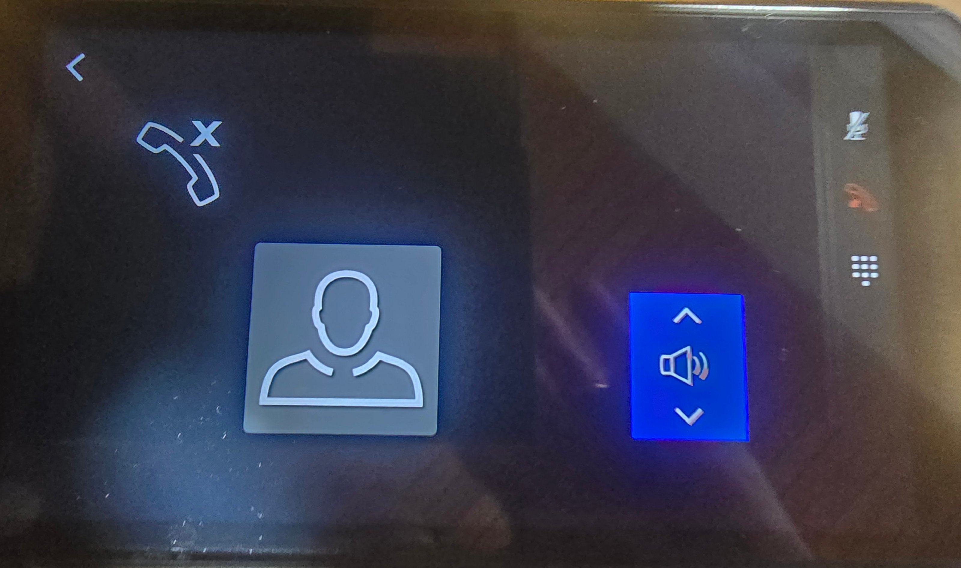

Das Problem mit dem Anwählen einer Rufnummer ist mir kürzlich auch aufgefallen. Nutze als Smartphone ein Samsung Galaxy S24, im CRN ist eine SIM-Karte.
Sobald ich eine anwähle erscheint auf dem CRN ganz kurz diese Meldung
was es dann auch war.
Ursache ist m.E. die SIM-Karte im CRN. Warum - keine Ahnung. Deaktiviere ich diese (Einstellungen - System - Mobile Daten - SIM verwenden aus) kann anschließend problemlos telefoniert werden.
Alternativ kann man über den Connectivty Hub die Verbindung CRN - Smartphone trennen und neu verbinden. Dann funktioniert es auch bei aktiver SIM-Karte, aber nur solange der CRN eingeschalten bleibt. Nach dem nächsten Neustart geht es wieder nicht.
Habe das letzte Woche dem Support gemeldet, läuft unter der Ticketnummer 114748.
