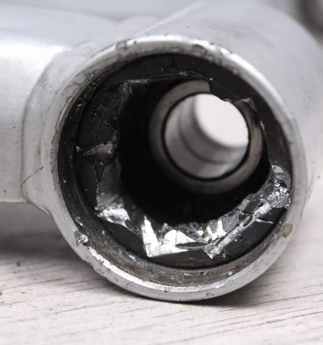

Ja, der Aludeckel mit Gewinde ist so festgefressen, daß ich ihn zerstören muss und da geht auch kein anderer Deckel mehr rein. Ich will den ausbauen und lackieren, aber für 50 Euro bekomme ich bei ebay auch welche mit intaktem Gewinde den ich kaufen und lackieren kann und dann gg. meinen austauschen.
Das die Teilenummern unterschiedlich sind ist mit klar, hat aber nur bedingt was damit zu tun ob die Länge anders ist, denn es kann auch daran liegen, dass ein Halter für einen Lenkungsdämpfer dran ist. Ich will nur wissen welchen den gleichen Abstand zum Kugelkopf hat da sonst der Nachlauf geändert wird und der Hauptständer nicht mehr passt.

Links unter der Kunststoffkappe. Da ist ein Aludeckel eingeschraubt mit einem Innensechskant drauf. Wenn der nicht raus geht kann man die Achse nicht rausnehmen.

und festgefressen und aufgefräst dann so

Ah, das hielt ich immer für eine Schraube. Unter den Kunststoffdeckeln ist ja leider ziemlicher Sott, wenn die O-Ringe kaputt sind.
