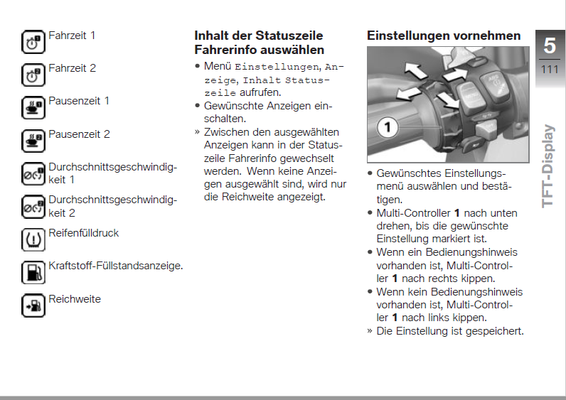

Ich habe heute, nachdem ich aufgrund von Krankheit mein Motorrad seit Oktober nicht bewegen konnte, eine schöne Runde gedreht. Es wurde in der Zwischenzeit ein Service gemacht und in diesem Zusammenhang die defekte Batterie getauscht. Bei der heutigen Probefahrt, habe ich festgestellt, dass ich mit der Menütaste nicht mehr die Informationen in der oberen Zeile des TFT abrufen kann. Es wird in der oberen Zeile nur noch die Restreichweite bis zum nächsten Tankstopp angezeigt und trotz drücken der Menü Taste verändert sich sonst nichts mehr. Ausschalten des Motorrades und Neustart verändert nichts. Hat jemand einen Tip?? Auf den Tip in die Werkstatt zu fahren kann ich verzichten😉

Das sollte dir weiterhelfen. Ich denke das beim Batteriewechsel deine Voreinstellungen verloren gegangen sind.

Direkt nach Auslieferung ist die Statuszeile oben im TFT so konfiguriert, dass alle Werte angezeigt werden. Ob man alle auf einen Schlag disablen kann ? Als Funktion wird das jedenfalls nicht angeboten.

Das alle Funktionen auf einen Schlag abgeschaltet wurden, steht da auch nirgendwo. Die Restreichweite wird ja noch angezeigt.

ich hatte heute Zeit mich mit dem Problem zu beschäftigen und Ihr hattet natürlich recht, durch den Batteriewechsel waren alle gesetzten Haken im Einstellungsmenü für die Displayanzeige verschwunden, außer die Restweitenanzeige für den Tank. Alle Haken die ich wollte sind wieder gesetzt und alles ist wieder gut.
