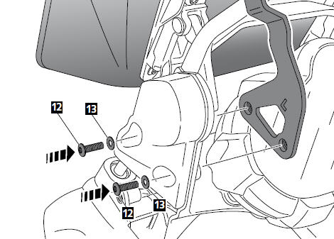

Ich habe bei mir Navihalter und Scheibenverstärkung verbaut. Wenn ich da jetzt noch so einen Schutz mit anschraube dann passt die Scheibenverstärkung nicht mehr weil sich der Abstand und somit der Winkel zur Scheibe ändert.
In der Beschreibung sind verschiedenen Distanzhülsen aufgeführt, welche dabei sein sollen. Auch für Montage mit Scheibenverstärkung.

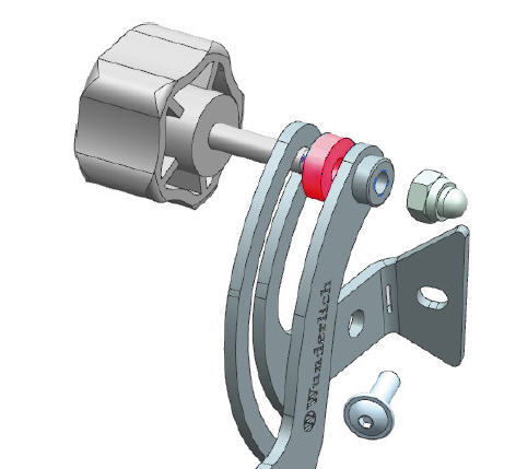

Bei der Puig Verstärkung ist zwischen dem Halter für das GPS und dem Halter für die Scheibe keine Hülse mehr die man weg lassen könnte. Im Halter für die Scheibe ist aber das Gewinde für die Schrauben, also muss der ganz nach innen und somit muss ich zwangsläufig den Scheibenschutz dazwischen quetschen. Damit kommt aber der Scheibenhalter zu weit nach innen. Ohne Navi Halter wären unten zwei Hülsen drin um den Abstand zu bekommen.
Wunderlich macht das anders. Die machen oben eine Hülse rein wenn der Navihalter verbaut ist. Wenn man also zusätzlich den Displayschutz verbaut könnte man ja ganz einfach da oben einen dickere Scheibe rein machen. Das geht weil der Halter innen sitzt.
Das funktioniert bei der Puig Verstärkung aber nicht weil da der Halter außen sitzt und nicht innen. Somit käme mit einer Hülse der Halter an der Scheibe nur noch weiter nach innen.

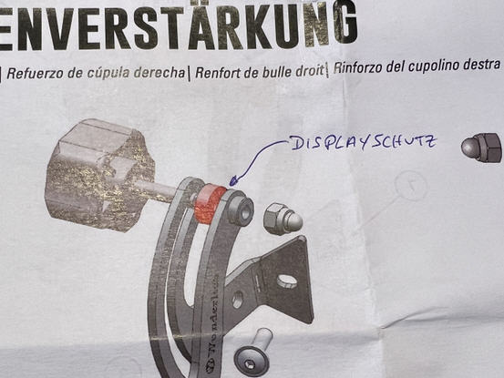

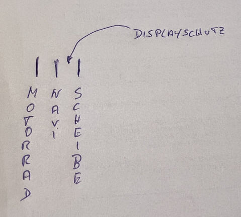

Wie wir schon wissen wird bei Wunderlich die Dicke des Navibügels mit einer Plastik Scheibe ausgeglichen. Nun kommt ja noch die Halterung für den Diebstahlschutz dazu.
Also muss die Scheibe oben dicker werden.

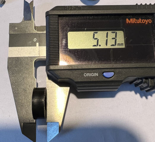

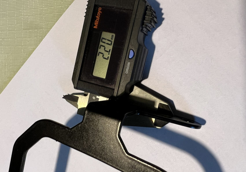

Also habe ich zuerst mal die original Scheibe aus dem Wunderlich Kit vermessen.
Das Blech des Schutzes ist 2,2 mm dick. Somit muss auch meine Scheibe um soviel dicker werden.
Natürlich kann man jetzt zwei Unterlegescheiben mit je 1,1 mm drunter legen oder auch schauen ob man aus dem Touratech Schrauben Kit, der bei dem Halter dabei ist, was brauchen kann.

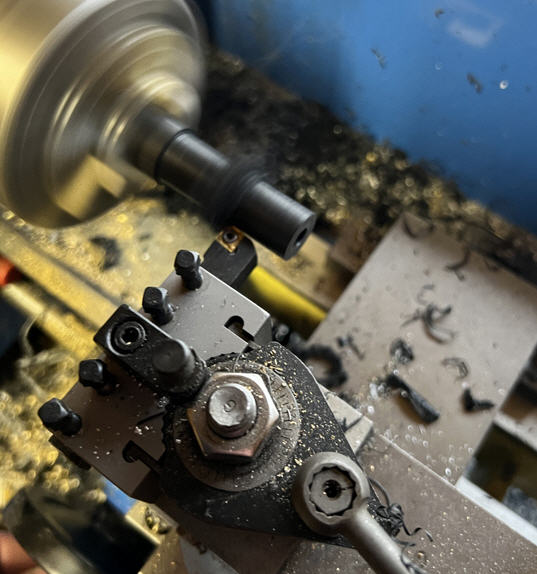

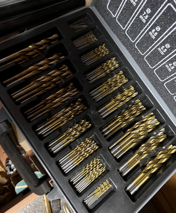

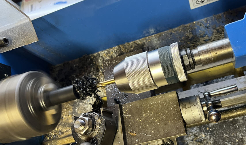

Aber ich hatte heute mal Lust was zu machen und da habe ich mir neue Hülsen gedreht. Eigentlich wollte ich Alu nehmen, dann habe ich in der Reste Kiste noch schwarzen Kunststoff gefunden. Schwarz sieht besser aus, also habe ich das genommen.

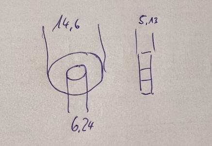

Die Feststellschraube an dem Wunderlich Halter hat 5,8 mm Durchmesser. Also reicht ein 6 mm Loch.

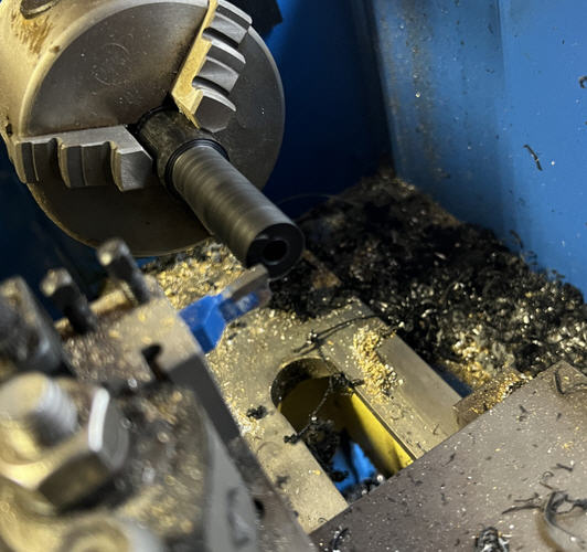

Außen ein bisschen abdrehen....
Und dann auf die richtige Länge abstechen.
Jetzt habe ich zwei Hülsen mit 7,3 mm Dicke und das sollte den Displayschutz perfekt ausgleichen.
In den nächsten Tagen werde ich das Ganze einbauen und dann schreiben ob es geklappt hat.
