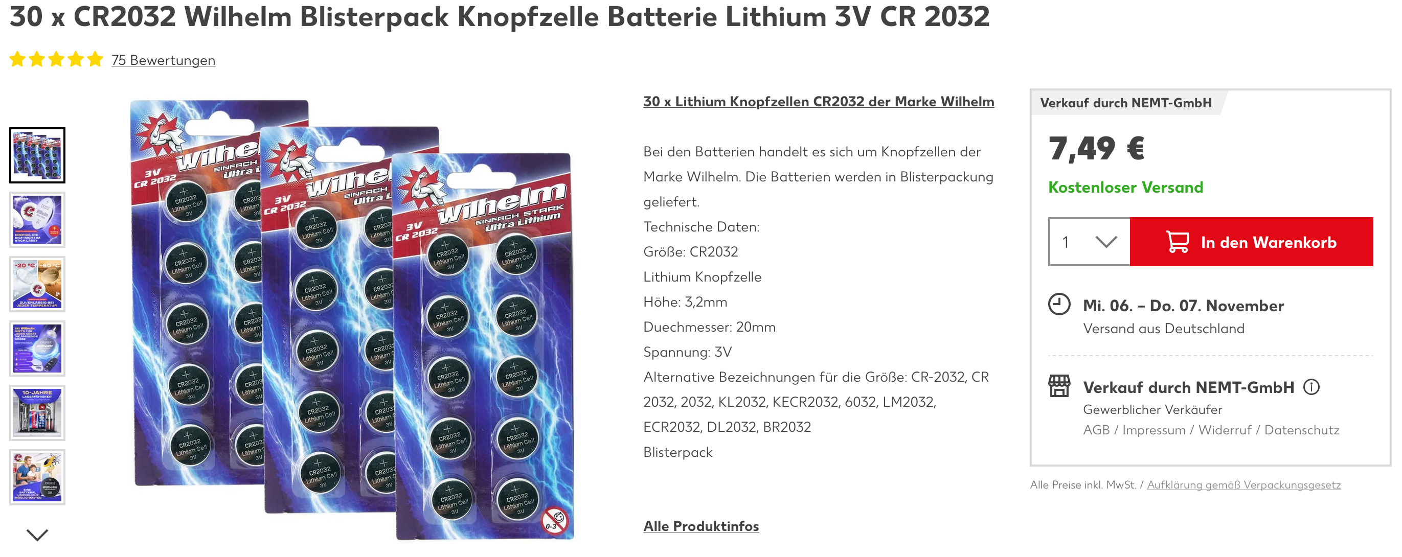

Wenn man die Vergleiche so liest und sich Reddit antut, kommt immer wieder eines nach oben:
Markenbatterien mit langem Haltbarkeitsdatum halten idR ihr Versprechen.
Darunter, Varta, Energizer, Panasonic, Duracell
Die Billigheimer sind teilweise schon nach Wochen wieder platt.
Daher rate ich, solche vergleichsweise wichtigen Batterien nicht im Multiblister aus dubiosen Quellen zu beziehen (Vorsicht vor Fakes), sondern Markenware nehmen. Und die sollte aber auch preislich im Rahmen bleiben. Allerdings kosten natürlich die einzeln geblisterten Knopfzellen auch deutlich mehr als ein Zehnerpack. Für einen Haushalt mit GS, Airtags, Küchenwaagen usw. lohnt sich das ganz schnell und nervt auch weniger.
FlowRider
FlowRider
02.02.2019
13.767
hier
Bei sowas wie hier kann es eigentlich nicht gut gehen. 7,50 inkl. Versand für 30 Stück mit 10 Jahre Haltbarkeitsgarantie. OK
