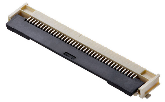

Das Display zeigt solche Effekte, wenn die Verbindungsleitung zwischen Display und Elektronik eine Störung aufweist. Schlecht oder nur teilweise kontaktiert.
Da werden üblicherweise vielpolige "Flachbandleitungen" verwendet, welche an den beiden Enden in Sockel eingesetzt sind. Die Sockel haben spezielle Verriegelungen damit die elektrische Verbindung gewährleistet ist. Ist eine solche Verrieglung nicht korrekt geschlossen, kann es ebenfalls zu solchen Ausfällen kommen. Wenn es heute funktioniert, kann es bei der nächsten Erschütterung erneut ausfallen.
Wird sicherlich schwierig dies selbst zu prüfen. Müsste man wissen wie das TFT zu öffnen ist. Während der Garantiezeit ist da ein kpl. Austausch des TFT angesagt.
Der Sockel ( Beispiel ) sieht so aus. Das schwarze Teil ist die Verriegelung.
