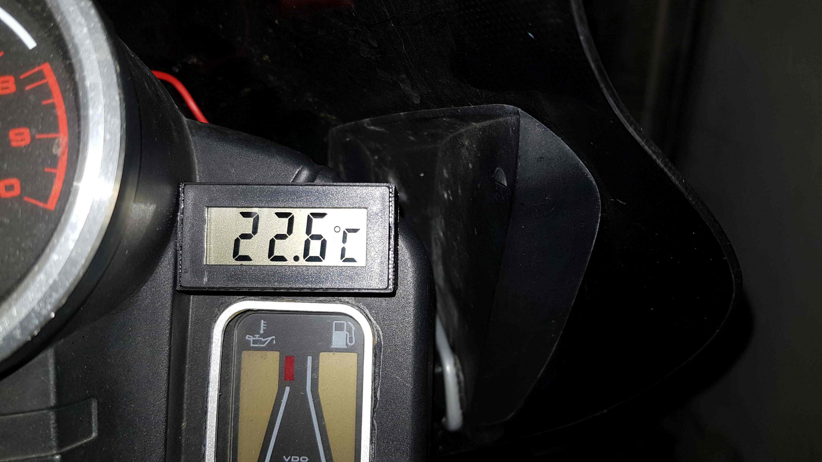

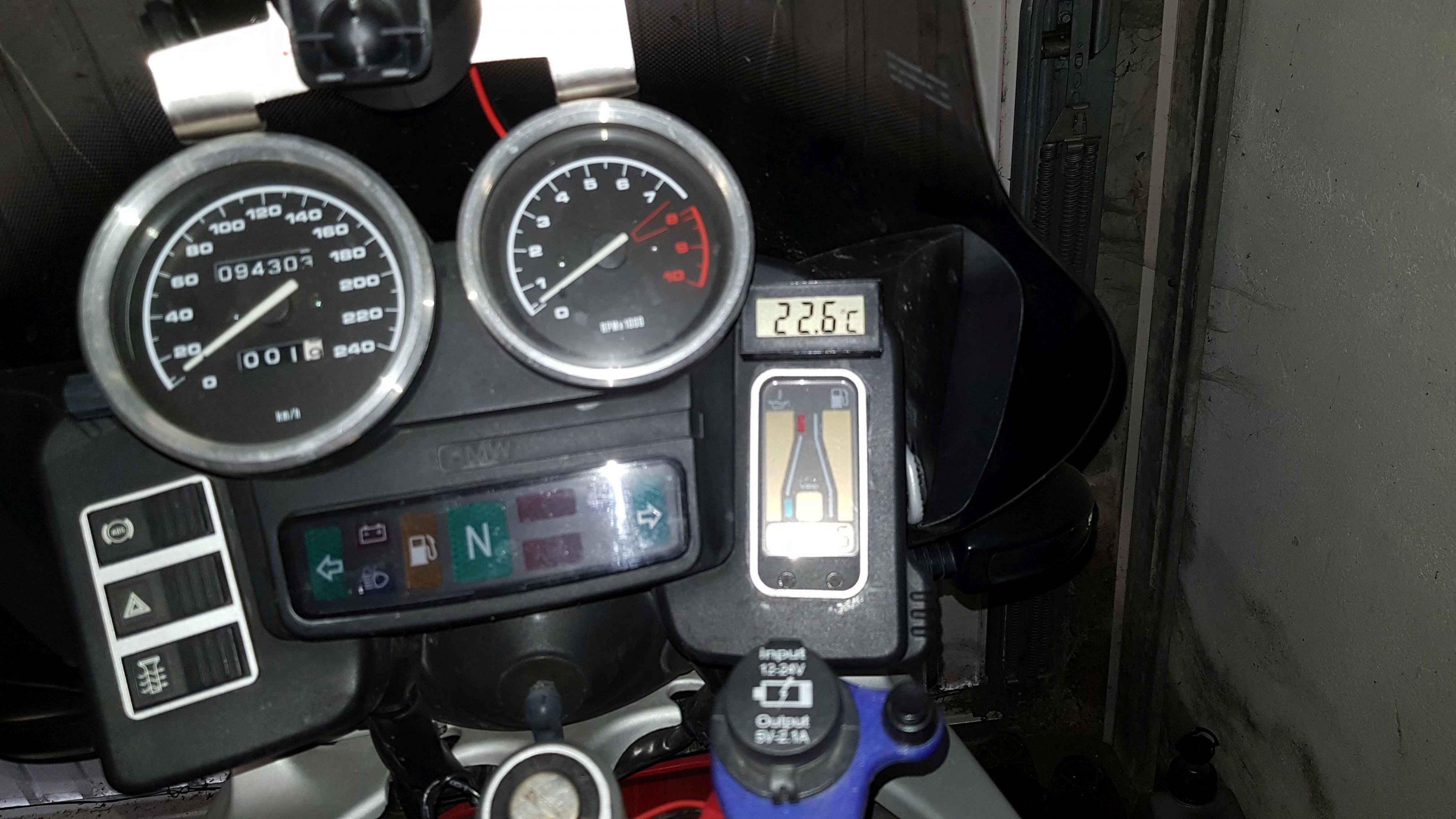

Ich habe mich in den zurückliegenden Jahren immer wieder gefragt, warum ich beim Fahren friere oder schwitze. Ja, und bevor jetzt jemand lästert oder dumme Bemerkungen macht: ist mir eigentlich auch klar: es liegt an der Aussentemperatur :zwinkern:. Aber ich wollte es schon etwas genauer wissen und habe mir eine entsprechende Anzeige nachgerüstet.
Passt für mein Empfinden relativ gut dahin.
Vielleicht bringt das ja den ein oder anderen auch auf eine Idee ...

Hallo elvisalaska,
bei Annäherung an den Gefrierpunkt hört es bei mir auf. Da bleibt die Q mit mir im Stall .... 😇. Und < 0°C misst das Teil lt. Datenblatt nicht mehr.
Ist ein ganz billiges, einfaches Gerät mit Messbereich 0 - 50°C und einer Anzeigegenauigkeit von 1° lt. Datenblatt.

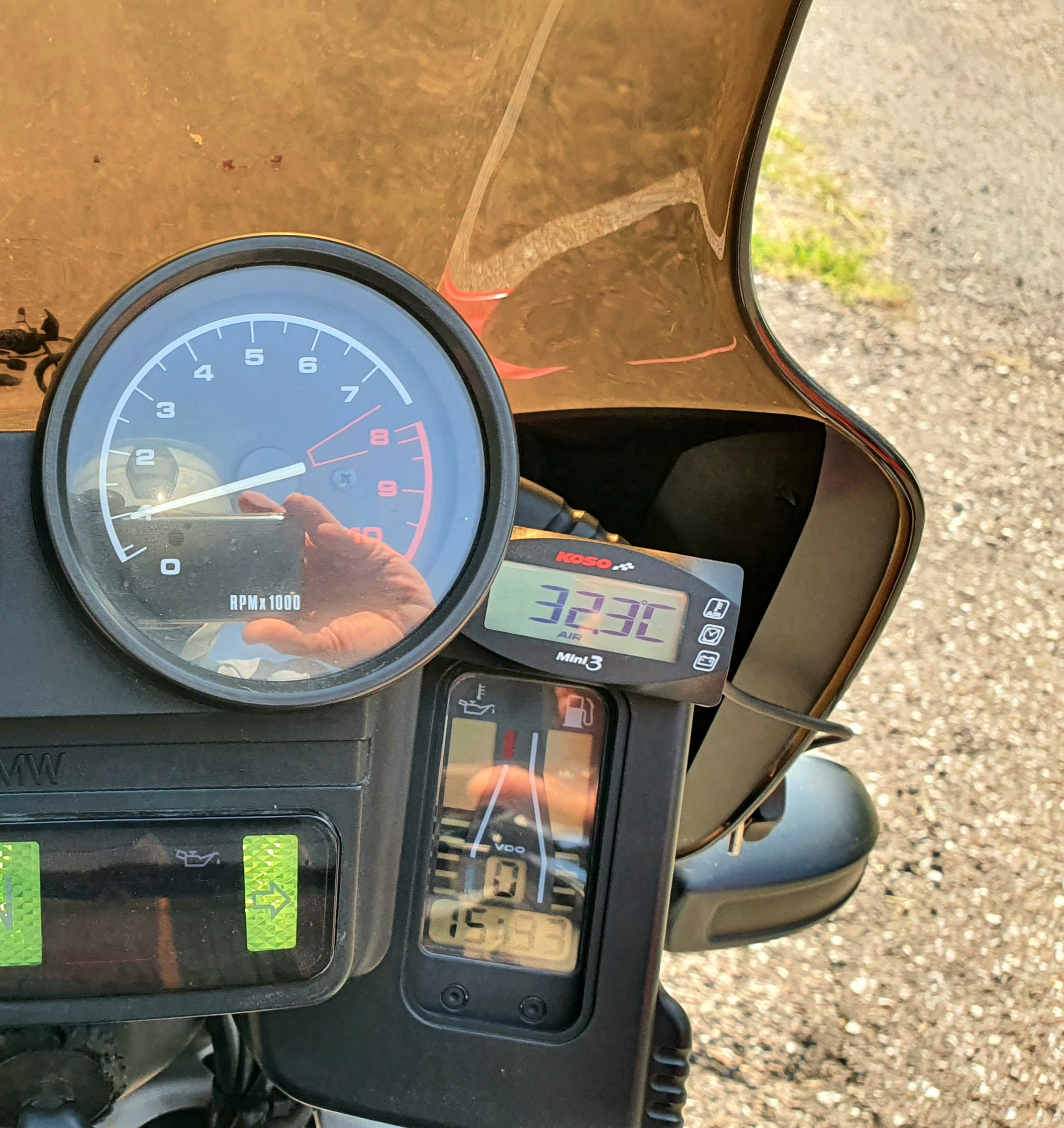

Moin Stefan, ich hatte die gleiche Idee... :zwinkern:
Die ist bei mir nur mit 'nem anderen Thermometer umgesetzt (verkabelt, mit Beleuchtung, auch Anzeige von Spannung/Uhrzeit möglich). Ist nicht direkt verklebt, sondern mit Klett befestigt.
Das ist natürlich die Luxus-Variante :smile:, da kommt mein Teil nicht mehr mit.

@Lueghi[/USER] wo liegt Dein Thermometer preislich?
Da müsste ich noch mal genau nachsehen, aber ich meine es wären so ca. 10€ gewesen.
ABER: das Teil ist für einen Frontplatteneinbau gedacht, d.h. nach hinten offen. Ich habe mir dann nur ein kleines Gehäuse gedruckt. Ist zwar nicht wasserdicht aber ich denke an der Stelle relativ gefahrlos angebracht.

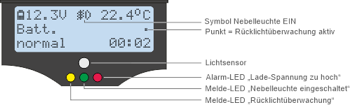

Hatte 2014 eine etwas ähnliche Anforderung für meine R1100GS, vermisst hatte ich wie @Lueghi anfänglich nur die
  • Umgebungstemperatur. Dann kam der Wunsch einer
  • Trip-Time hinzu,
  • die Bord-/Ladespannung war plötzlich auch notwendig, und plötzlich musste
  • der Status der Nebelleuchten auch noch angezeigt werden.
  • Bei Nachtfahrten sollte eine adaptive Display-Beleuchtung die Helligkeit reduzieren,
    wofür das Umgebungslicht über einen Lichtsensor erfasst werden musste.
  • Nach "Zündung AUS" sollte die Trip-Time noch 2 Minuten erhalten bleiben, was
    einen Goldcap zum Puffern erforderlich machte.
  • Da ich mir die Werte für die Reifenfülldrücke einfach nicht merken kann wurden diese Informationen zum Abrufen auch noch programmiert.
  • 3 LEDs zur Visualisierung verschiedener Status
    (u.a. gelb zur Eiswarnung ab <5°C, rot für Über-/Unterspannungsalarm,..)
  • Nach dem Einschalten durfte der Begrüßungstext "Guude wie..." nicht fehlen.

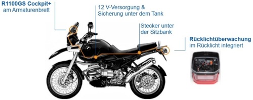

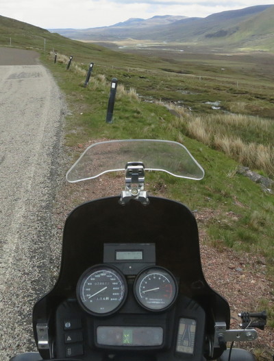

Nachdem die Anforderungen definiert waren startete das Projekt und ich entwickelte die Hard- und Software, so dass die gewünschten Informationen auf meinen Ausfahrten "Auf einen Blick" zur Verfügung standen:
Cockpit inkl. Erweiterung auf der A838 nach Durness Juni 2015
Details zur Anzeige:
  • Randnotiz: Die Rücklichtüberwachung, deren Auswerteelektronik im Rücklicht integriert und vergossen ist, war ein weiteres Projekt. Die Rücklichtüberwachung kommuniziert mit der gelben Melde-LED der Cockpit-Erweiterung, um im Falle eines Leuchtmitteldefekts eine Meldung abzusetzen, hier das Prinzip:
Vor dem Verkauf der R1100GS war die Cockpit-Erweiterung gute 3 Jahre am Bike und hat mich ohne Ausfälle ca. 25.000 km auf meinen Touren informativ begleitet.
