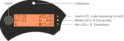

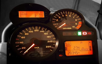

.. diese Anzeige hatte ich 2018 für meine Lufti R1200GS AC ADV entwickelt:
Weitere Wünsche kamen hinzu, die bei der Hard- und Software-Entwicklung noch berücksichtigt wurden:
  • Real Time Clock (Echtzeituhr über I²C) für die Uhrzeit,
    so erspare ich mir das "Durchs-Menü-Klicken".
  • Anzeige der Öl-Temperatur über Temperatursensor (Koso) in der Ölablassschraube
  • Taster zum Abruf weiterer Informationen wie z. B.
  • Anzeige der Min-/Max-Temperatur.
Details:
Integration Cockpit, Form und Farbe:

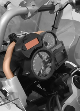

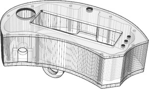

Hast Du das Gehäuse mit einem 3D Drucker gemacht? Wenn ja, welches Material?

1. Einbauort war unter dem Schnabel, 10cm neben dem BWM-Temperatursensor. Der von mir verwendete Temperatursensor DS18B20 hat schon eine sehr gute Genauigkeit von +-0,5K. Beide liegen um ca. 1K auseinander, je nachdem: Beim Starten beide gleichauf, während der Fahrt etwas Abweichung. Im Stand an der Ampel geht bei meinem aufgrund der Motortemperatur hoch, der BMW weiss dass das Bike steht und verzögert die Anzeige. Das hab ich nicht implementiert, zuviel Aufwand.
Koso kenne ich, von denen hatte ich den Öl-Temperaturfühler in der Ablassschraube verbaut, so wurde auch die Öltemperatur angezeigt (damit ich nicht nur die Balken sehe).
2. Ja, der 3D-Druck war auch ein Ritt:
Umsetzung mit schwazem ABS, UV-beständiges Filament mit 100% Füllung (wg. Dichtigkeit)
3. Ja, kann man sicherlich, aber das hab ich ganz bewusst getrennt gehalten, KEIN Eingriff in die Boardelektrik. Meine Anzeige hängt über eine Sicherung einfach nur nach Zündung EIN, wie z.B. eine Steckdose am Bordnetz.
Das Konzept hat sich für mich bewährt.

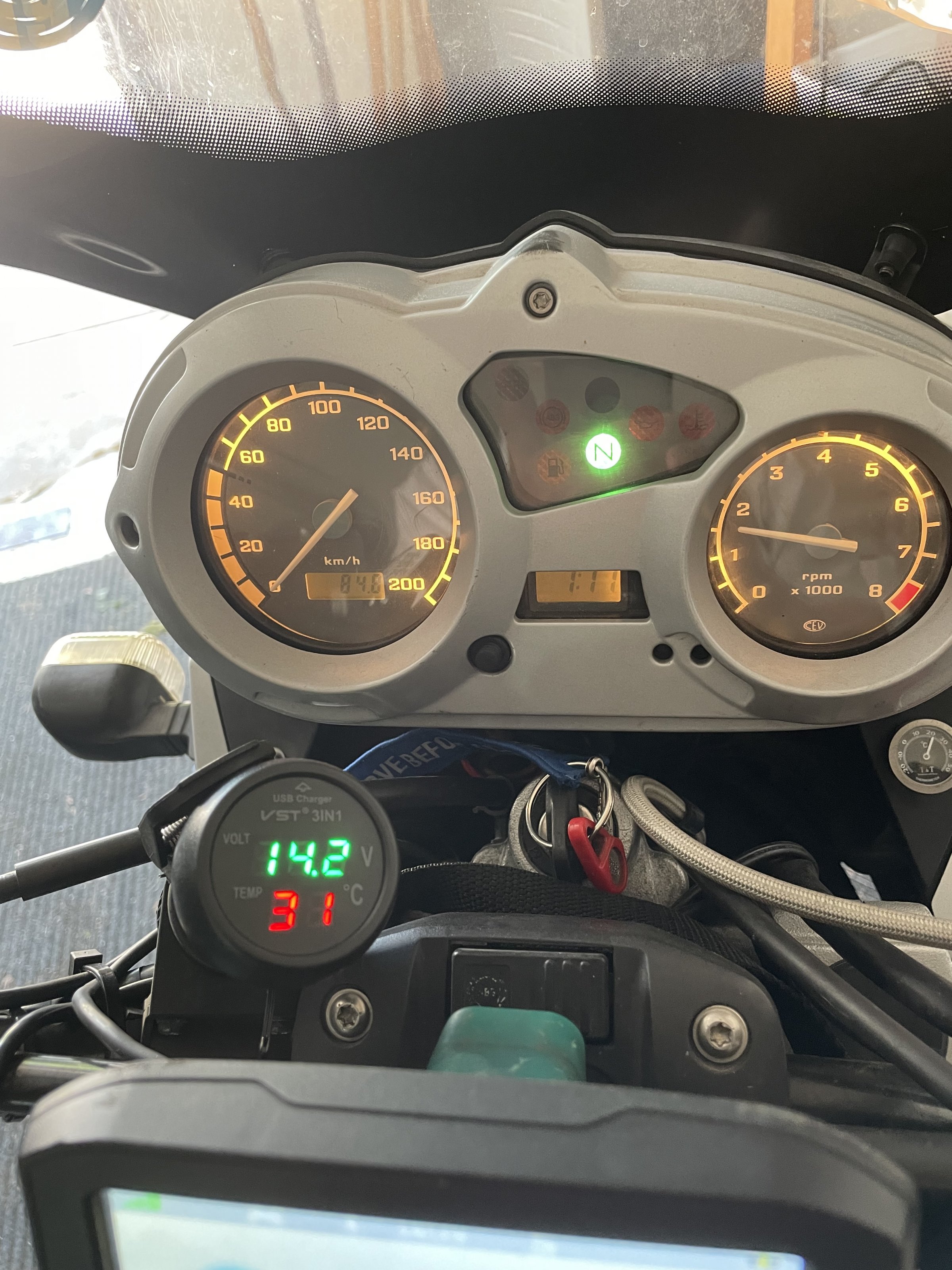

Angefixt durch diesen Thread wollte ich auch ein digitales Thermometer im Cockpit.
Beim rumsurfen dazu bin ich bei Amazon auf dieses nette Dingen gestoßen. Da ich tatsächlich eine 12V-Dose im Cockpit habe, hab ich es bestellt. Funktioniert. Thermometer, Voltmeter, USB-Lader.

ich habe mir das Kombiding gegönnt, welches Lewellyn vorgestellt hat, da ich auch eine Bordsteckdose vorn habe. Ich muss nur noch das Ding ein/anbauen, dort hatte ich den Platz zwischen Tacho und Drehzahlmesser vorgesehen. So habe ich Infos und kann zur Not mein Telefon aufladen.
12V-24V USB Auto Boot Ladegerät Buchse Spannung Temperatur Digital Panel Volt M | eBay (Anzeige)
So in etwa (Skizze)
Da ich ohne 3D Drucker unterwegs bin, muss ich mir noch etwas einfallen lassen mit der Halterung.
Ja genau so ein teil habe ich auch an meiner 1100 GS, kann man auch gleich noch das Handy laden.
