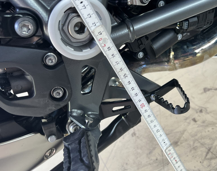

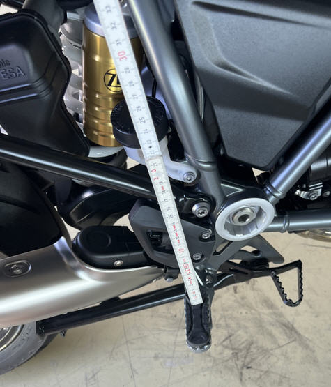

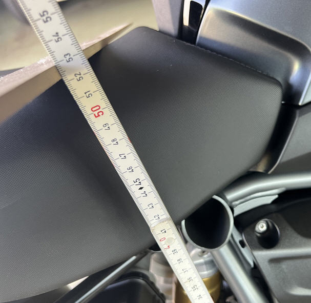

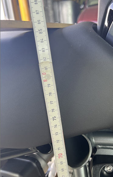

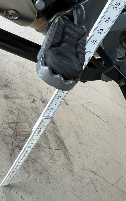

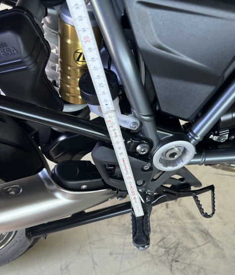

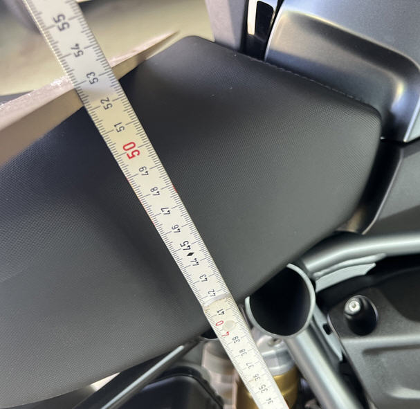

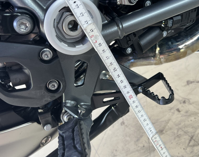

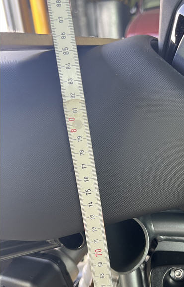

Ich habe das Leihmotorrad heute mal ein bisschen vermessen.
Abstand Boden - Schwingenachse
Abstand Boden - Sitzbank
Abstand Boden - Fussraste
Abstand Fussraste - Sitzbank
Messbedingungen: Senkrecht so gut es mit einer Hand geht weil ich mit der Anderen Fotos machen muss. Unbelastet ohne Fahrer.
Heute Abend werde ich das mal so an der Adventure messen. Ich bin mir eigentlich sich, dass bei mir der Abstand von Raste zu Sitz größer ist.

Das fühlt sich aber so an.
Die normale und die ADV haben meines Wissens den gleichen Rahmen, somit auch die gleichen Aufnahmen für Fußrasten und Sitzpolster.
Eine mögliche Differenz kann -zumindest aus meiner eigeschränkten Logik- nur von der Höhe des Sitzpolsters kommen.
Lasse mich aber gerne vom Gegenteil überzeugen.
…nicht vergessen, man kann die Sitzbank in zwei Positionen einbauen.
Bei den Fotos ist die Sitzbank in der unteren Position eingebaut, das macht 2cm Unterschied.
Die Modelle mit Werkstieferlegung unterscheiden sich bzgl. des Kniewinkels nicht. Den Unterschied machen die Dämpfer/Federn und optional die Sitzbank „niedrig“, die Sitzbank kann man immer bei der Konfiguration mitbestellen.

@MichaelBC
An deinem Leihmoped sind Fußrastengummis montiert. Die verringern den Kniewinkel gegenüber der GSA nochmal um ein paar Millimeter.
Übrigens bin ich 4 Jahre lang eine tiefergelegte Adventure gefahren und jetzt ne normale GS.
Der Rahmen und die Sitzverhältnisse sind 1:1
