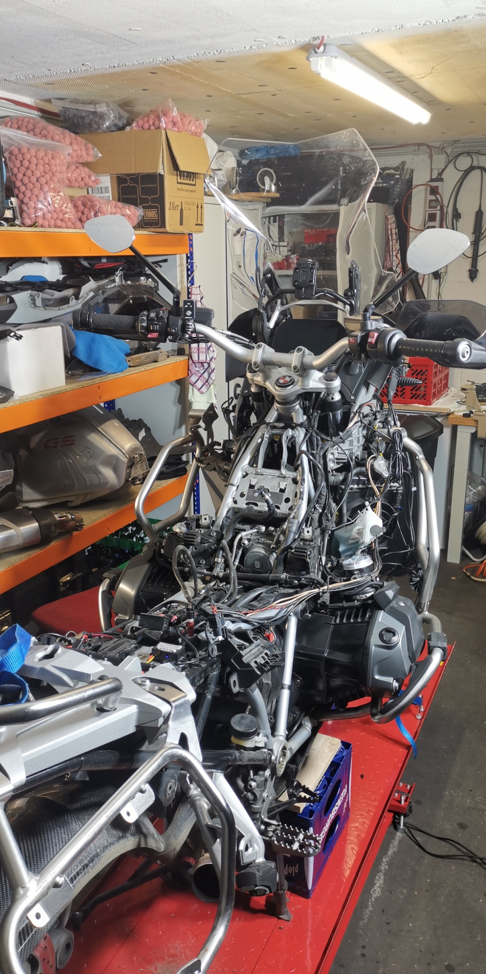

Der Umbau ist mechanisch an sich eher trivial, aber ein zeitlicher Kraftakt, weil Du das halbe Motorrad zerlegen musst. Nen kompletten Samstag würde ich hierfür schon einplanen.

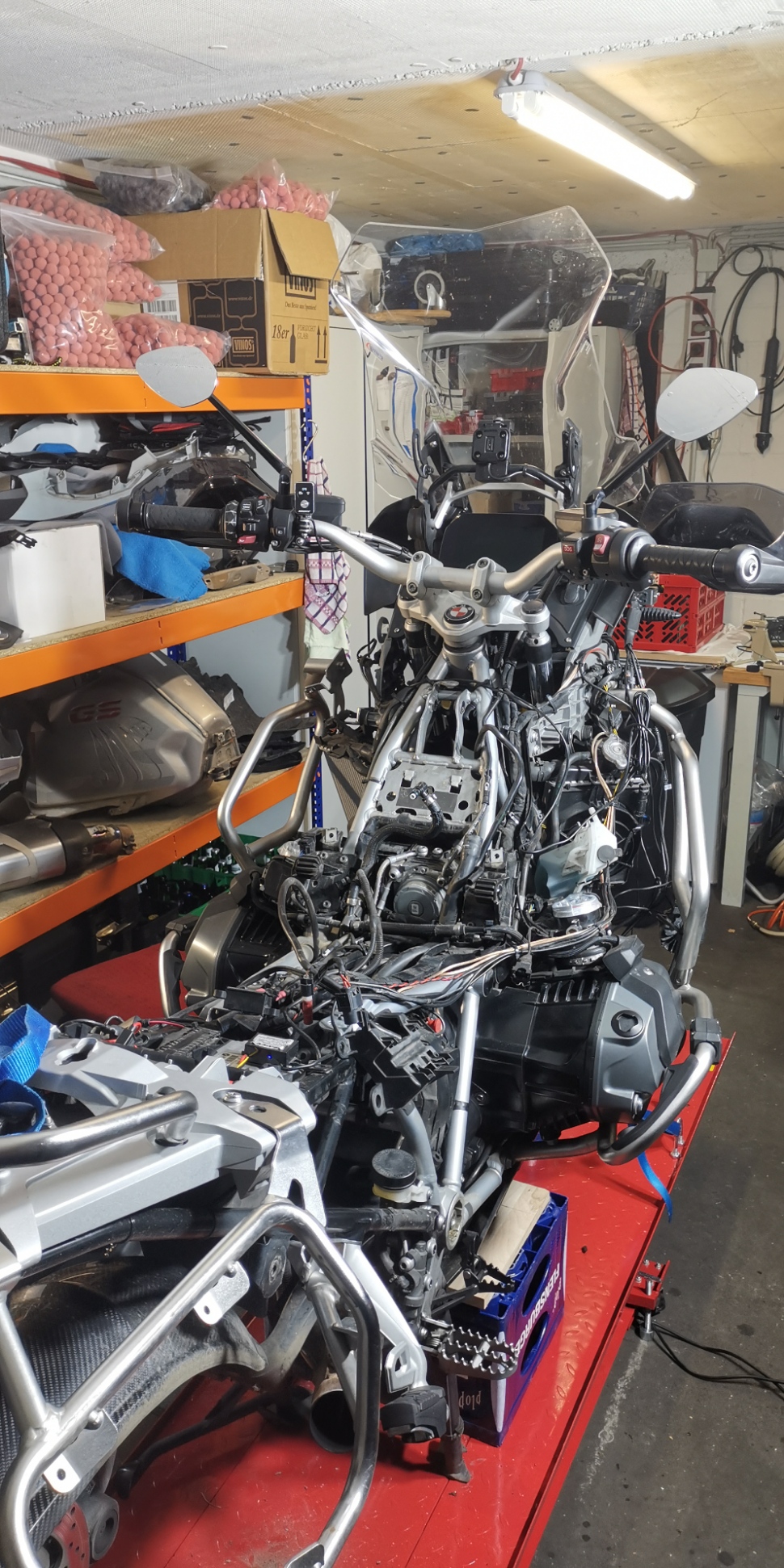

Was ein zierlicher Rahmen - Respekt.
Was ein Kabelwirrwarr - Kotz.
Sorry fürs OT.

Ja das stimmt , für erstes mal 8-10 Std. Einplanen (inklusive Kaffee und Zigaretten)

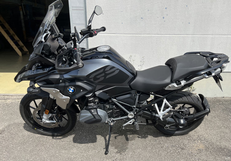

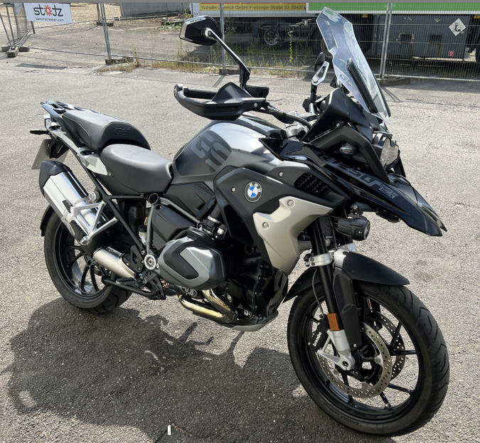

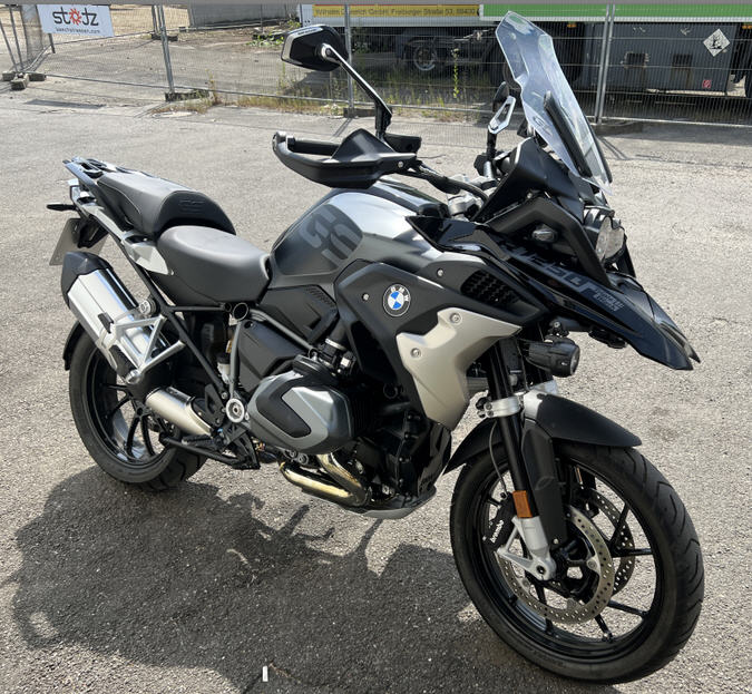

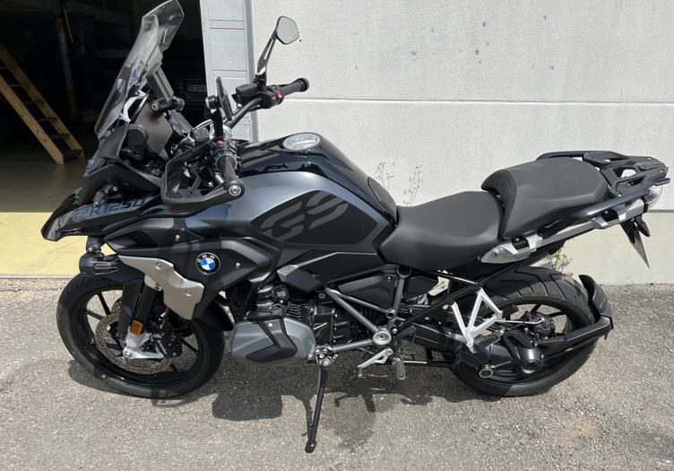

Moin Manfred,
ich habe 2019 eine GSA bestellt, weil ich mir mit 1,70m eingebildet habe, dass mein Ego das braucht ^^
Fast forward: Ich habe mit Schmerzensgeld (knapp 2000 € meine ich mich erinnern zu können), eine neue mit Werkstieferlegung gekauft. War am Ende auch die richtige Entscheidung. Ich fahre sie auch mit dem hohen ADV Sitz und es passt perfekt.
Die Rally Sitzbank bringt dir keinen Vorteil. Diese muss vorne auf der hohen Stellung eingerastet werden, also hast du nur einen minimalsten Versatz, der sich am Ende kaum auswirkt. Wenn du sie unten einrastest, dann kippt das Becken nach vorne, was sehr unangenehm ist nach einiger Zeit + scheiß Kniewinkel. Glaub mir, ich hatte alles durch :D Auch den niedrigen Sitz oder den der normalen GS und habe mich damit nicht wohl gefühlt.
Einzig sinnvolle Alternative zum Fahrzeugwechsel: Federn von TT beim Händler umbauen lassen. Kostenvoranschlag damals rund 900€. Habe mich trotzdem für die neue GSA entschieden, weil ich dann das GAP von 1100€ nicht mehr so dramatisch fand und noch den neuen Navigagtor 6 + Topcase bekommen habe, was insgesamt dann ein sehr gutes Angebot war.
Falls du noch Fragen hast oder zufällig in Duisburg bist, kannst du gerne auf ne Probefahrt vorbeikommen :)
Gruß, Thomas
