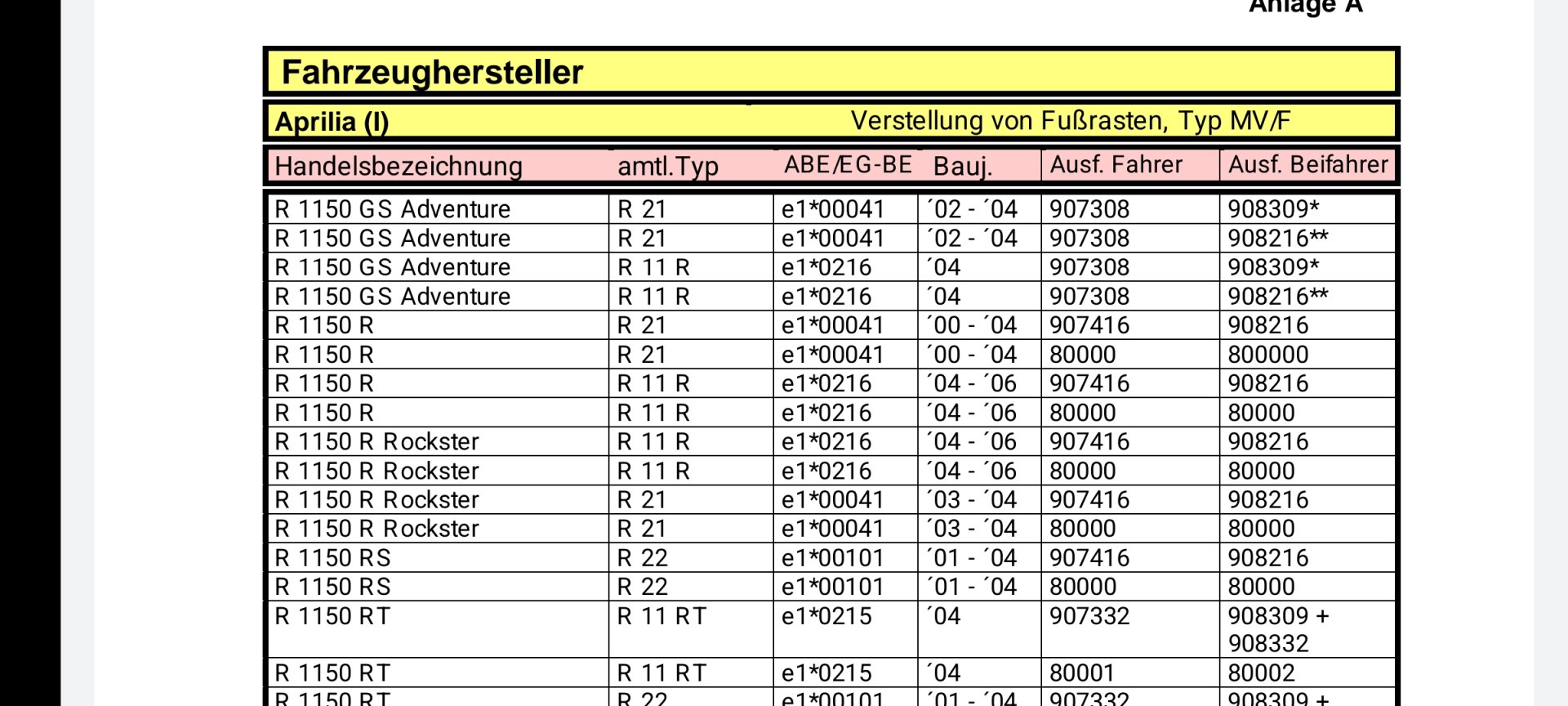

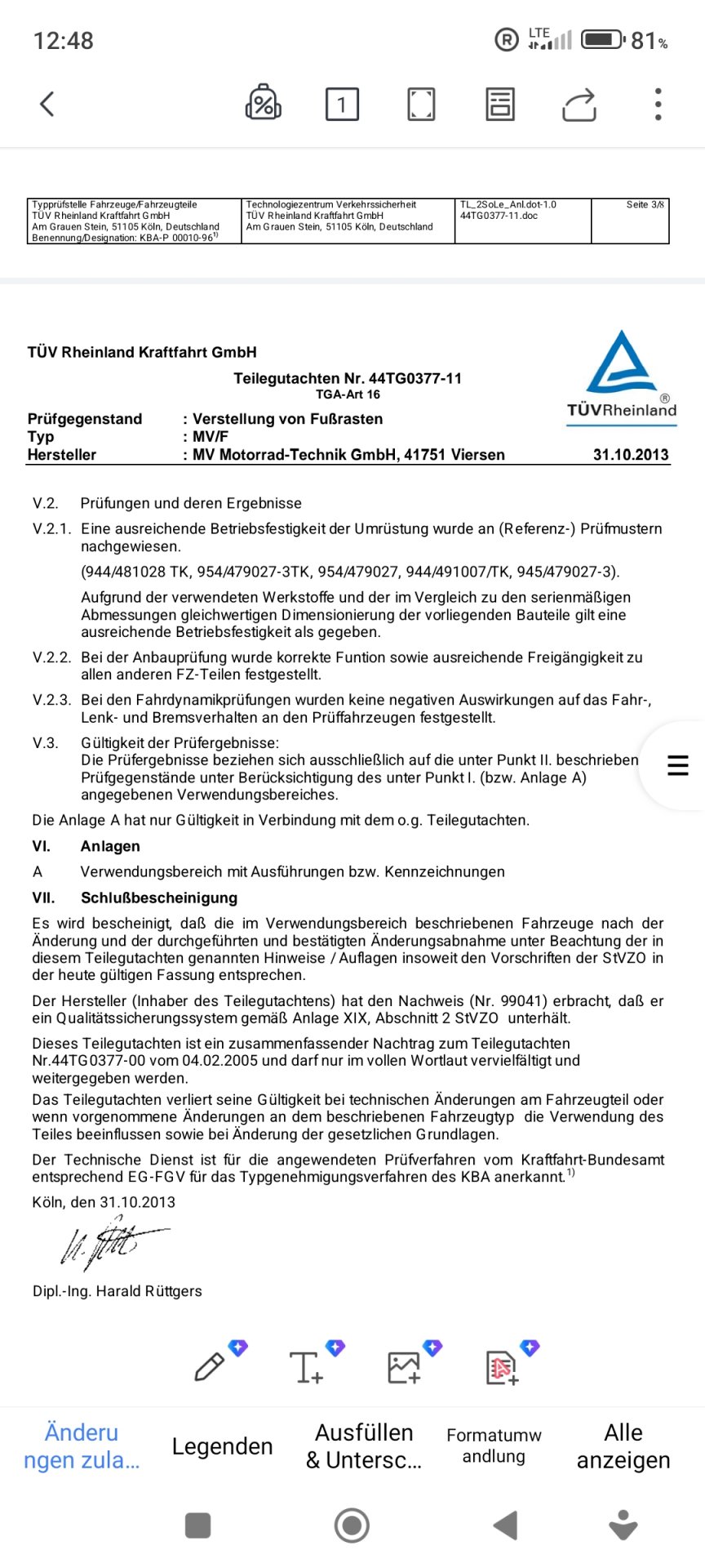

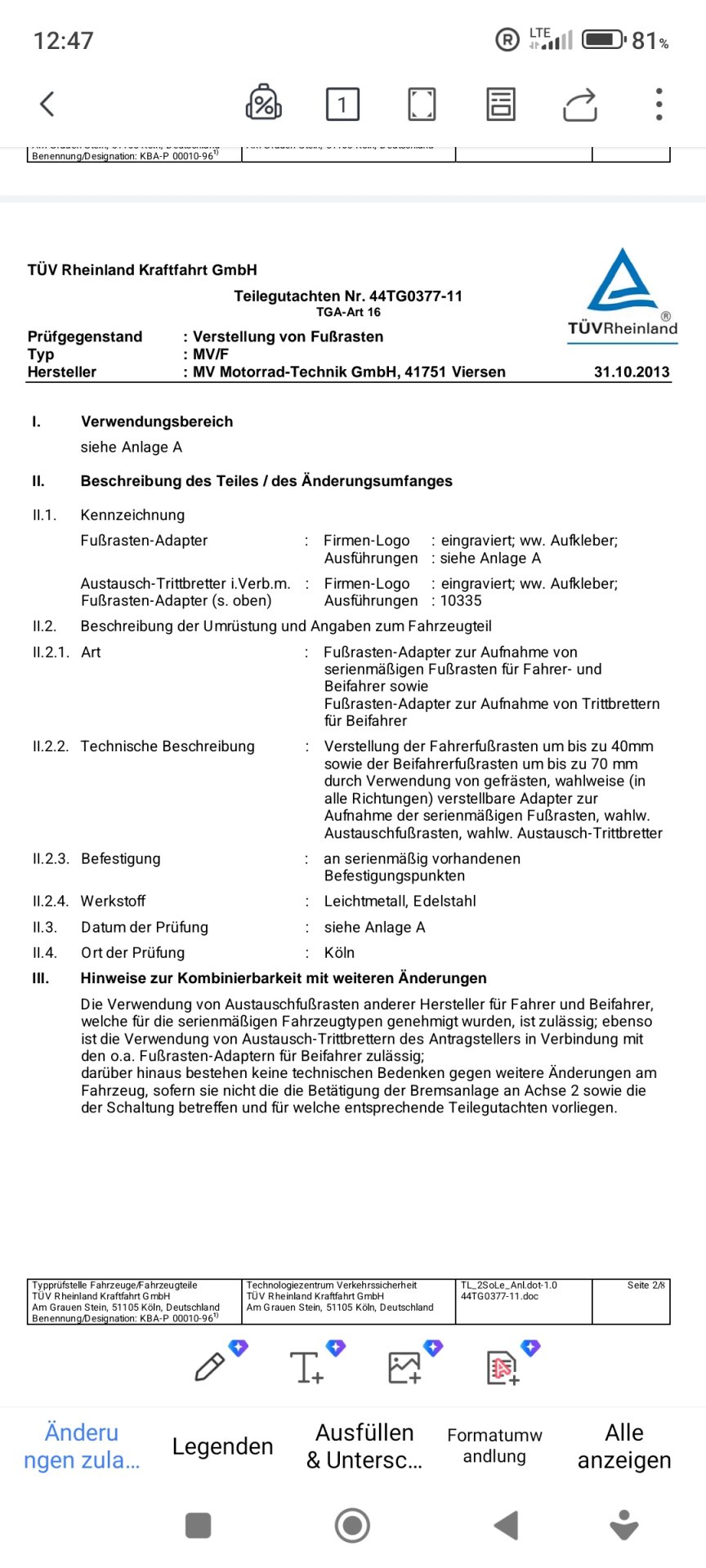

Hallo hydrantenfritz,
danke für die Rückantwort hab mal MV angeschrieben welche das passen.
mfg
hydrantenfritz
02.02.2015
14.133
mfg
Gut gemacht...
War auf die Schnelle mal schauen gegangen, leider nichts gefunden.
Bin gespannt....
Für die GS 1150 scheint es kein Problem zu sein......( an meiner 1100GS hab ich auch welche)
Lediglich die GSA 1150. Anscheinend spielt es auch noch eine Rolle ob ALU oder Normale Koffer.

Wenn an der GSA die gleichen Sozius-Rastenhalter wie an 1100 und 1150 GS montiert sind, dann passen natürlich auch an die GSA die selben Rasten.
Evtl. sind aber die Aufnahmen der GSA, mit den Alu-Trümmern (Koffer) ab Werk montiert, schmäler.
Da bin ich mir nicht sicher.
Wenn man die Breite der montierten Rasten an der Aufnahme mal kurz messen würde, könnte man vergleichen. Die Standard-Rasten sind ca. 22 mm breit.
Die Tieferlegungen sind regelmäßig für nen Fuffi in KA.

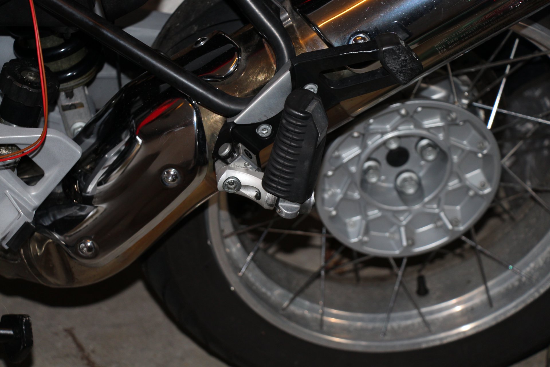

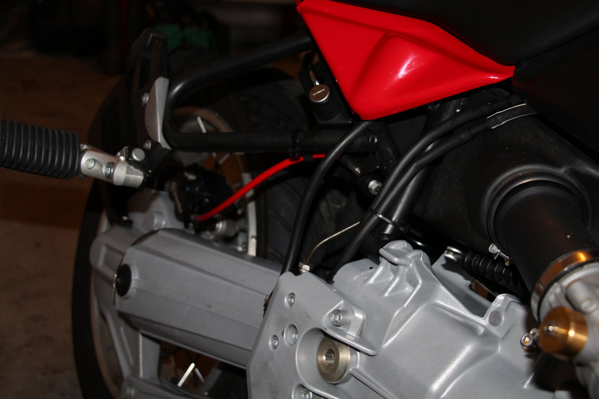

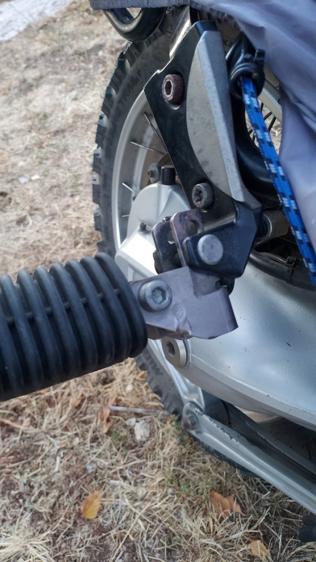

Wundersam hatte sowas auch im Programm....

Vielleicht hilfts etwas...
An der 1100GS.....

...aber nur, weil er nur ein bisschen tiefer gelegt/gedreht hat.
An meiner GS fahre ich die gleichen Sozia Rasten. Da sie weiter außen liegen als die Serienteile, ergibt sich beim Aufstieg ein kräftiges Kippmoment. Obwohl meine Frau zu den Leichtgewichten zählt, habe ich ganz schön zu kämpfen. Jeder Aufstieg ist ein Versuch die ganze Fuhre umzuschmeißen. :-)

Ja...man hat ja 360 Grad zur Verfügung. So das man entscheiden kann, wo es am bequemsten ist für den Beifahrer.
Senkrecht= oben / unten........Waagerecht= vorne / hinten. Das Zwischending...unten, leicht nach hinten hat sich für mich bewährt!

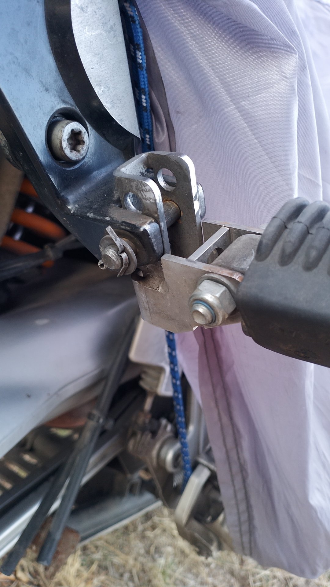

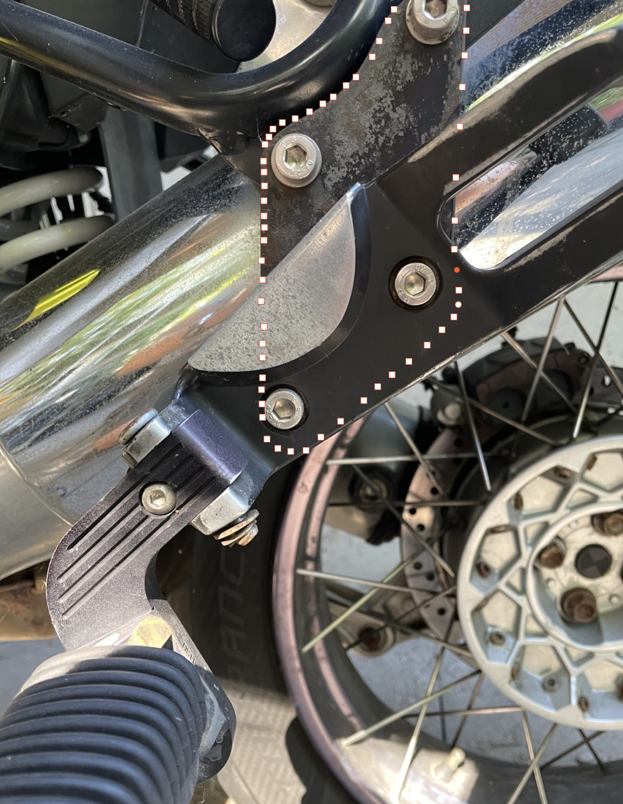

Hallo GMX
Ich habe das Problem zuerst mit handelsüblichen Adaptern zu lösen versucht, leider mit mässigem Erfolg. Die ca 3cm sind kaum spürbar. Mit einem Stück 7mm Flachstahl konnte ich endlich die geeignete Tieferlegung erreichen, so dass auch eine langbeinige Sozia stundenlang bequem sitzt. Ein bisschen basteln muss man halt schon, das Bild ist selbsterklärend. TÜV-konform ist die Lösung natürlich nicht, aber für die Tour rund ums Schwarze Meer–lang ist's her–hat es problemlos gehalten. Noch etwas: Mit den Originalkoffern von BMW geht's nicht, ich habe das Koffersystem von Touratech drauf.

Nachtrag: Wenn du dann zum TÜV musst nicht vergessen, die Dinger zu demontieren.

1. Soziusrasten brauchen m. W. keine Typgenehmigung. Das brauchen nur die Fahrerrasten.
2. bei soviel Tiefgang der Rasten brauchts eine stets aufmerksame und mitdenkende Sozia, die in Kurven rechtzeitig ihre Haxen anhebt, bevor diese auf dem Belag einhaken und plötzlich nach hinten abstehn...

zu 1: dazu kann ich nichts sagen
zu 2: Ich berühre mit den tiefergelegten Fussrasten von Touratech den Asphalt früher als die Sozia. Und da ich die GSA nur zum Reisen mit entsprechend viel Gepäck für zwei Personen verwende, ist eh nix mit Kurvenhetze.

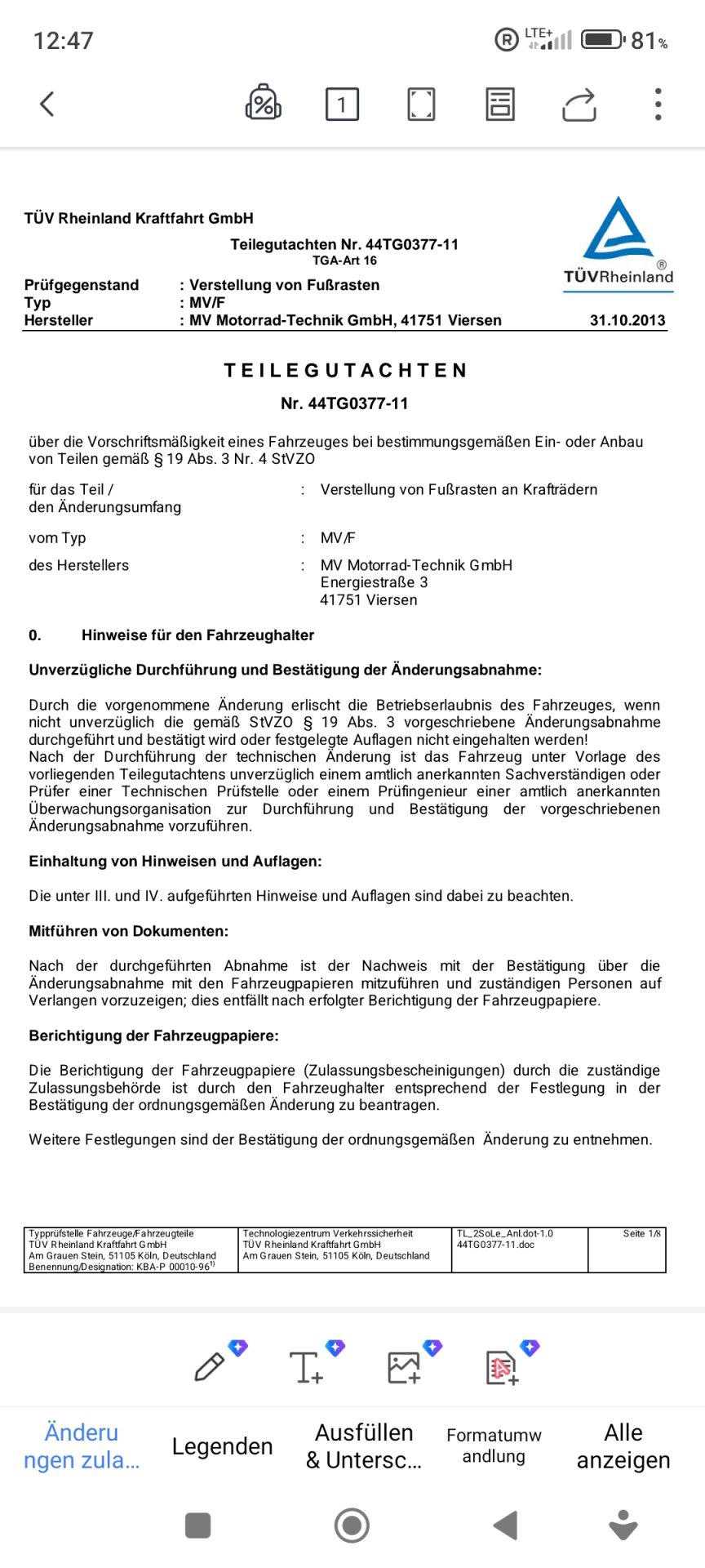

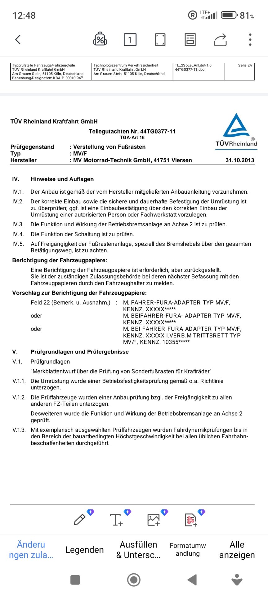

Hi
Als ich meine selbstgebaute Tieferlegung beim TÜV vorstellte kam der Kommentar "Nett von Ihnen aber das interessiert auch die Polizei nur dann, wenn es haarsträubend aussieht. In dem Fall weisen auch wir nur darauf hin. Beifahrerrasten sind ohnehin nur notwendig wenn jemand draufsitzt. Zum Führen des Fahrzeugs braucht man sie nicht".
Mir klar, dass das einigen Ausführungen widerspricht, aber ich hatte damit in den letzten 23 Jahren kein Problem
