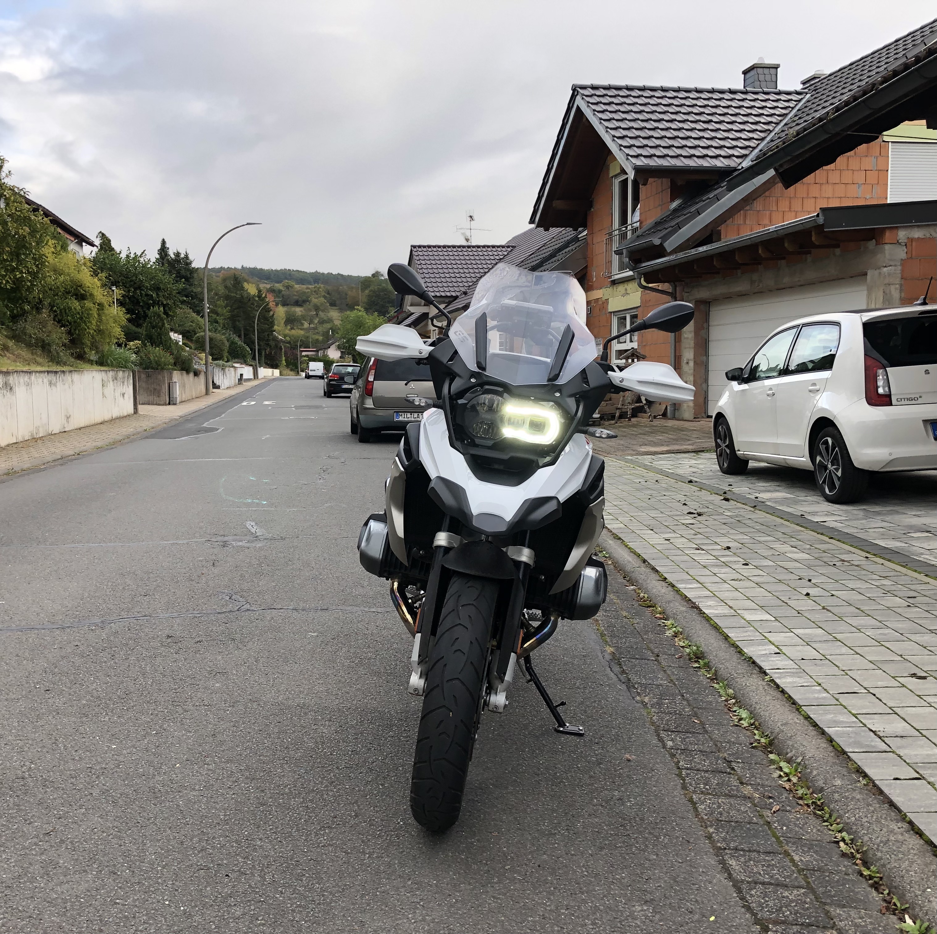

Also, habe letzte Woche die Touratech-Federn bei Touratech einbauen lassen. Motorrad ist nun tiefer. ;.) Beim Rausrollen des Mopeds aus der Werkstatt sagte mir der Mechaniker, die steht zu senkrecht, ich sollte mir doch einen kürzeren Seitenständer besorgen.
Also das ist ja komisch. Im Verkaufstest bei Touratech steht drin, es muss nichts gekürzt werden!
OK, er hat sie mir auf Einstellung Minimum herausgerollt. Habe die Einstellung auf Auto, trotzdem die zwei Zentimeter merke ich ganz deutlich.
Ohne dass ich drauf sitze, kommt sie trotzdem (eindeutig nicht wie beschrieben) nicht weiter genug hoch, um schräg zu stehen.
Und, wenn ich drauf sitze, ist es unmöglich, den Seitenständer auszuklappen. Da muss man das Motorrad nach rechts kippen -- das ist ein unmöglicher Zustand. Geht nicht lange gut.
Nun bin ich auf der Suche nach kürzerem Seitenständer. Bei BMW werden zwei Stück mit der Angabe "kurz" verkauft. Einmal mit der Endnummer ...117 und einmal mit ...120. Den ...117er habe ich mittlerweile schon da gehabt, der ist komischerweise genau so hoch wie meiner.
Irgendwie sehe ich das auf mich zukommen, dass ich den Ständer kürzen werde müssen.
Hat jemand die Bestellnummer vom kürzeren Seitenständer für die normale GS, BJ 2020?
