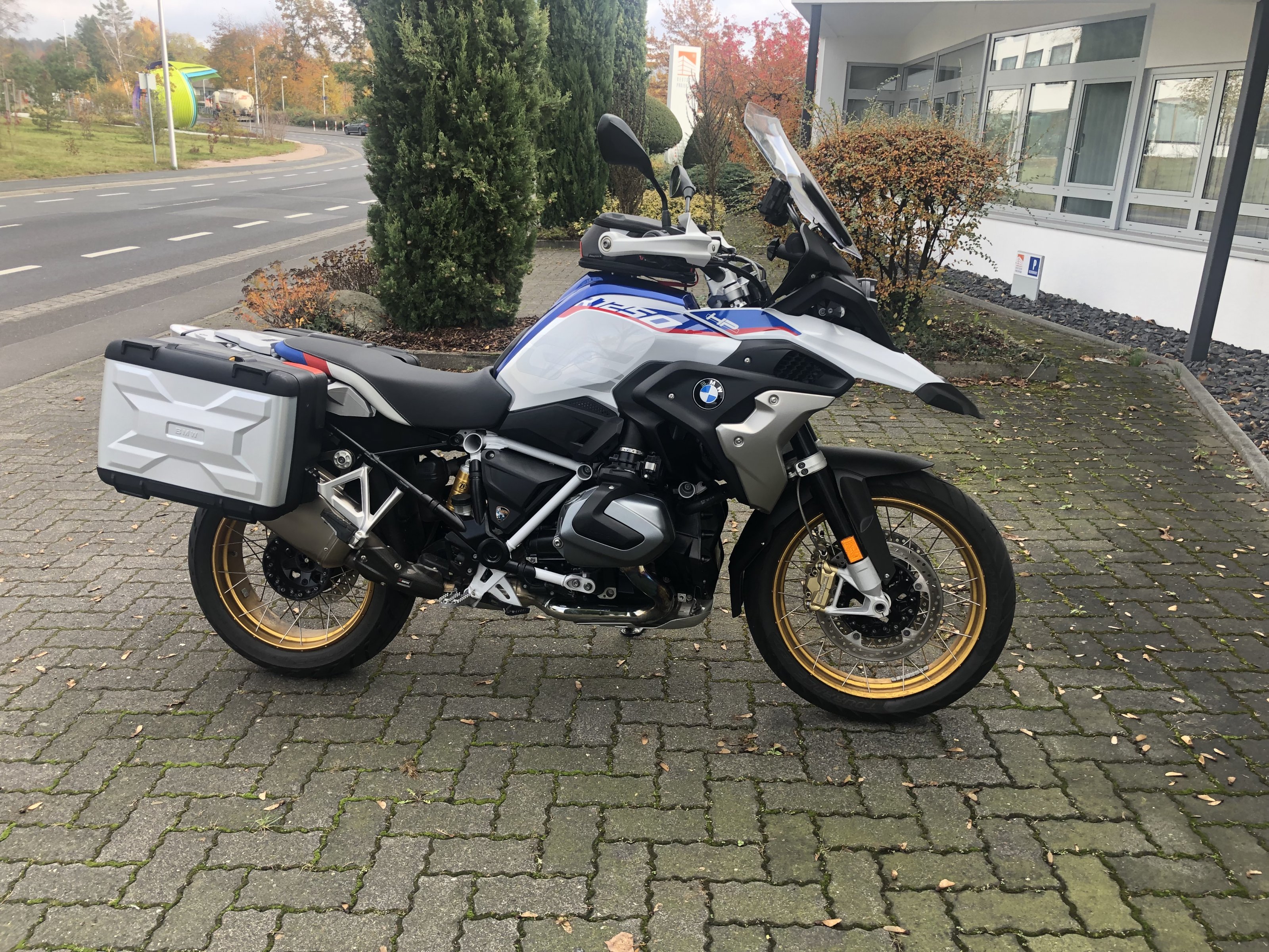

wasserwili01
wasserwili01
13.05.2020
92
Hallo vmax,
hier ein Bild fast von der Seite allerdings mit Koffer
Und noch eins ohne
VG Danny
