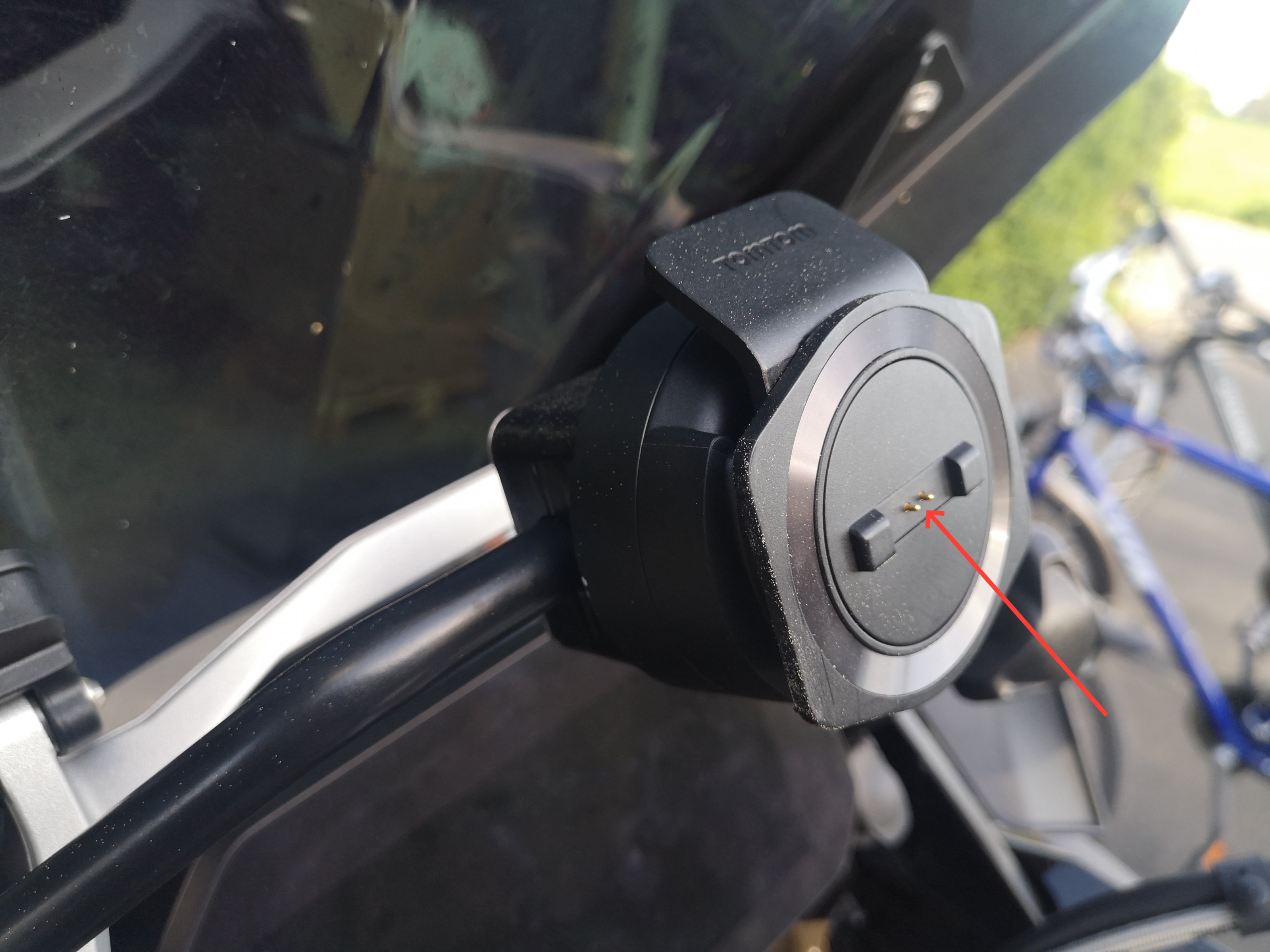

Wenn das Navi nicht mehr lädt, dann wird oft empfohlen, die Ladebuchse / Dock zu tauschen.
Aber: ich habe es gemessen, da liegen die gewünschten 5 Volt an (Zündung an) und gehen auch wieder nach ca. 20 Sekunden aus (Zündung aus).

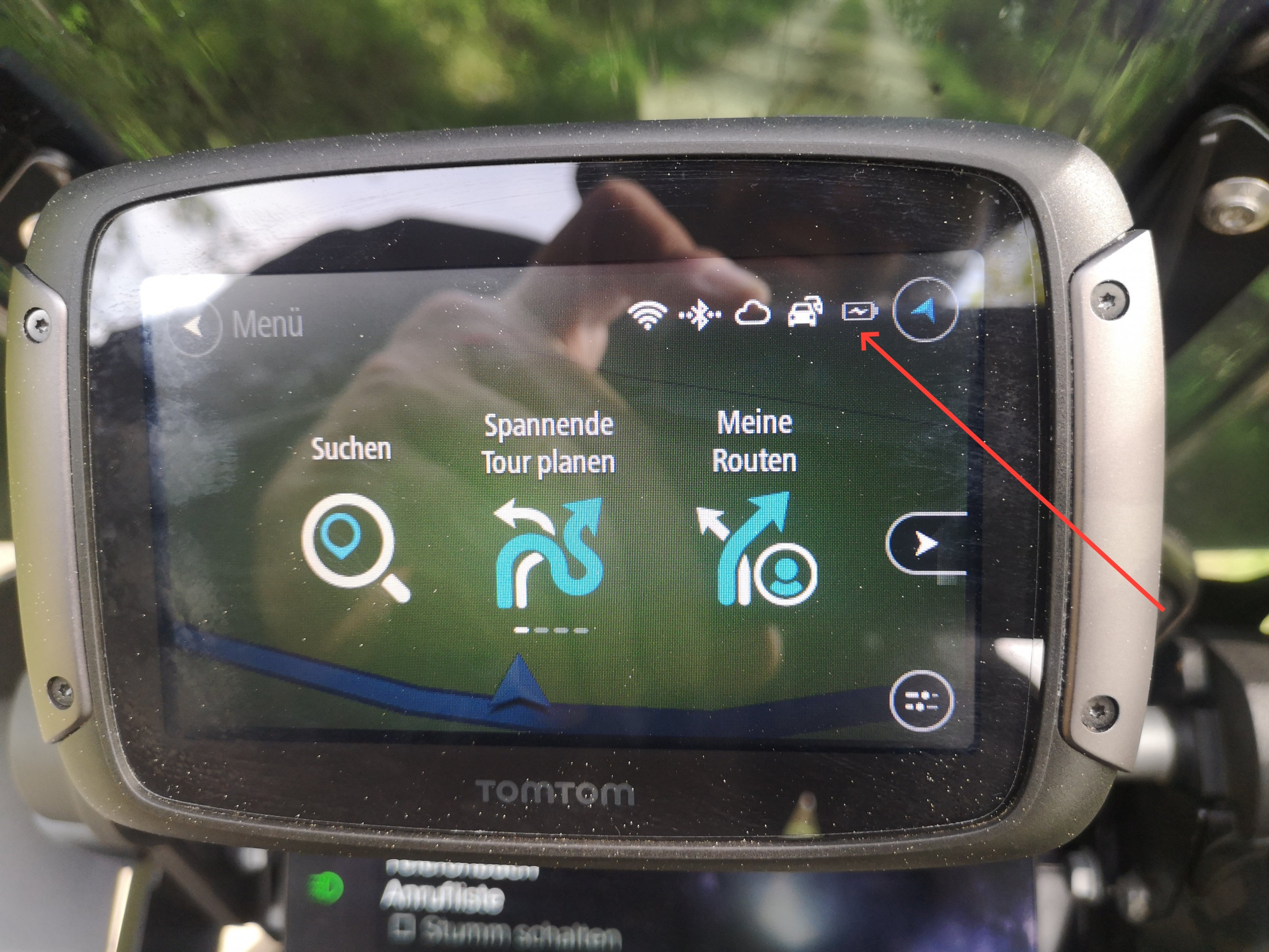

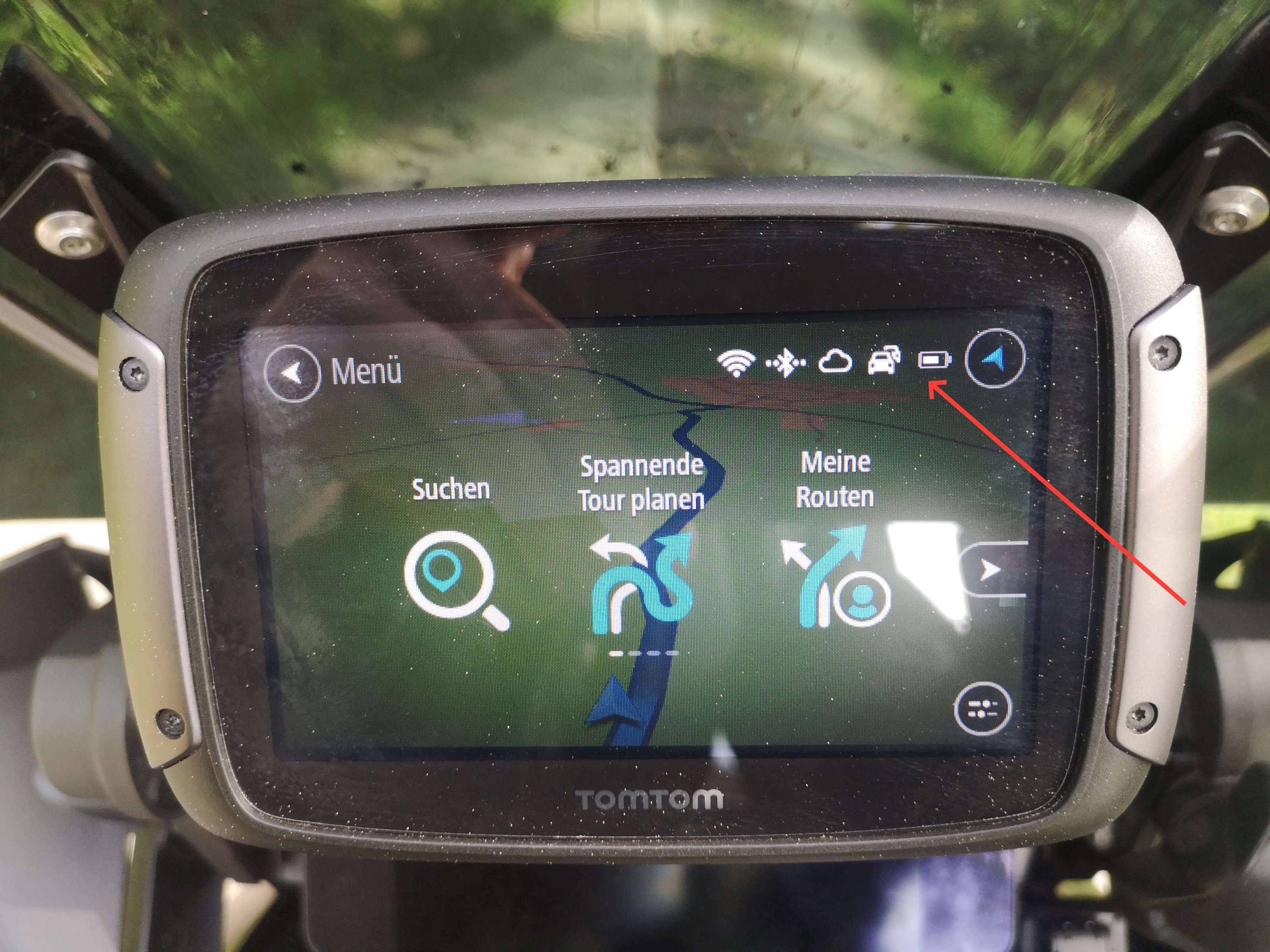

Jetzt stecke ich das Navi auf (Zündung aus), dann sieht es so aus:
Man sieht, Strom über Akku.
Dann schalte ich die Zündung an, dann sieht es so aus:
Man sieht, Gerät wird über das Dock geladen.
Das geht auch nicht wieder aus, solange die Zündung an ist.

Mal die Kontakte am Navi und Dock reinigen und auch die Stifte eindrücken und mit Kontaktspray behandeln (natürlich in Maßen, nicht das Dock fluten).

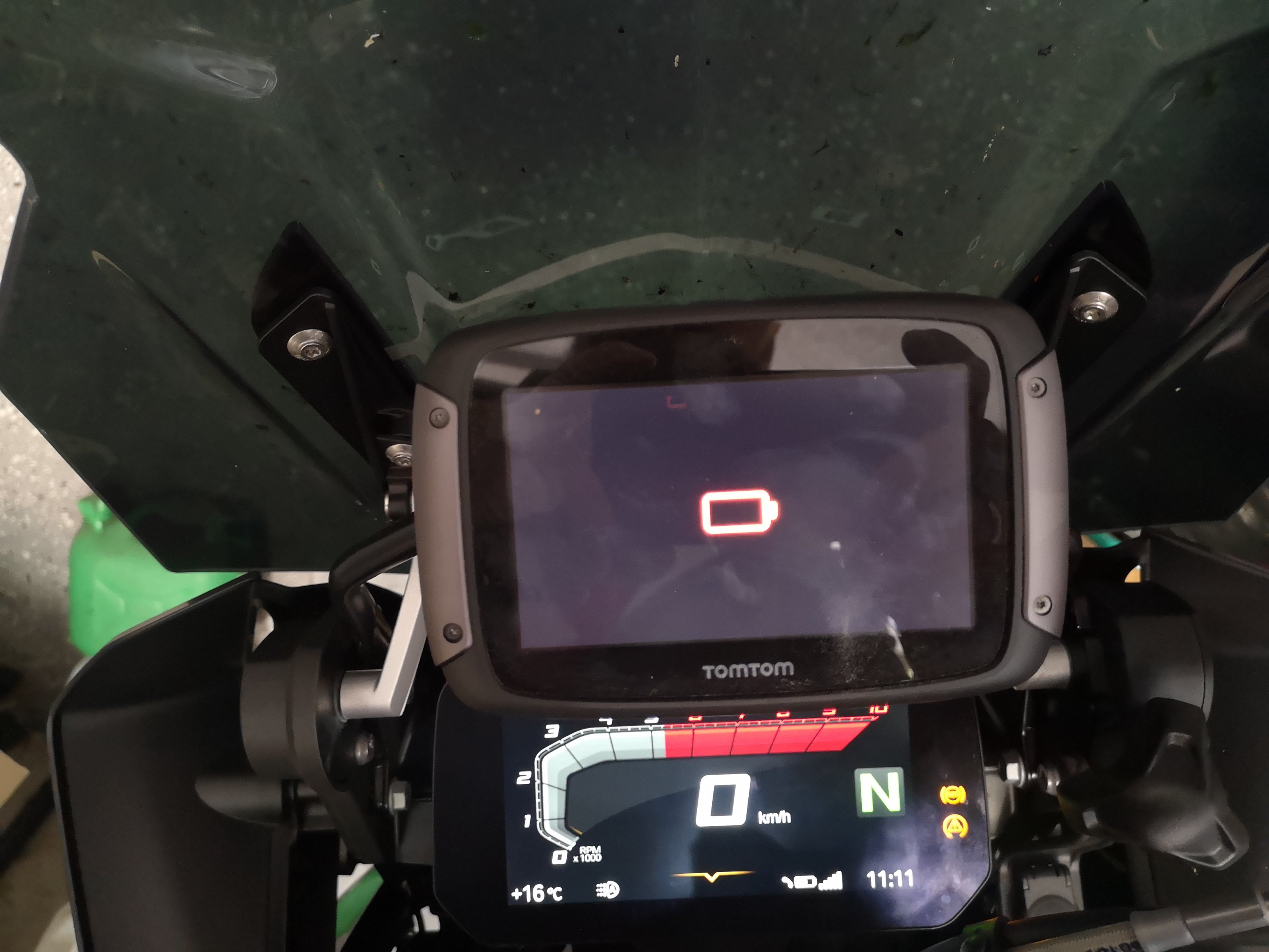

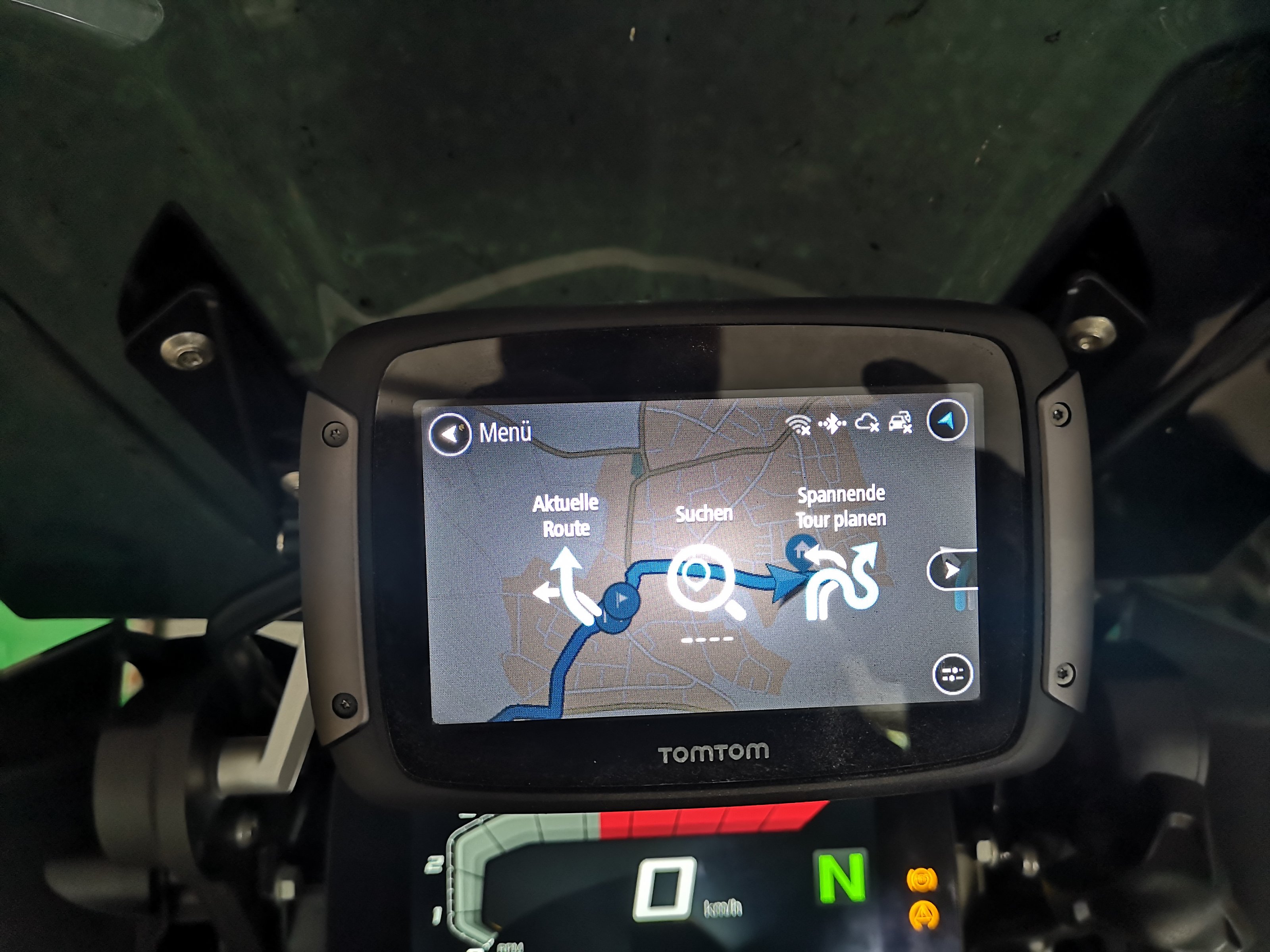

Habe jetzt mal den "Feldversuch" gestartet.
Navi über Nacht komplett leer gemacht, wenn ich es dann starte, bootet (Cartool abgesteckt) es nur bis etwa 50%, geht dann aus
Wenn ich den Cartool verbinde, dann bootet es komplett und man hat fast den Eindruck, es wäre in Ordnung.
Wenn ich dann ins Menü gehe, ist das Akkusymbol aber komplett weg.
Dann geht das Gerät nach etwa 3 Minuten wieder aus, nach etwa 10 Sekunden kommt dann:
Dann (Cartool immer noch angesteckt) passiert etwa 1 Minute nichts, dann bootet es wieder bis etwa 50%, geht aus, 1 Minute Pause, bootet 50%, geht aus, und das wiederholt sich dann immer wieder.
Bin sprachlos:unsure:
