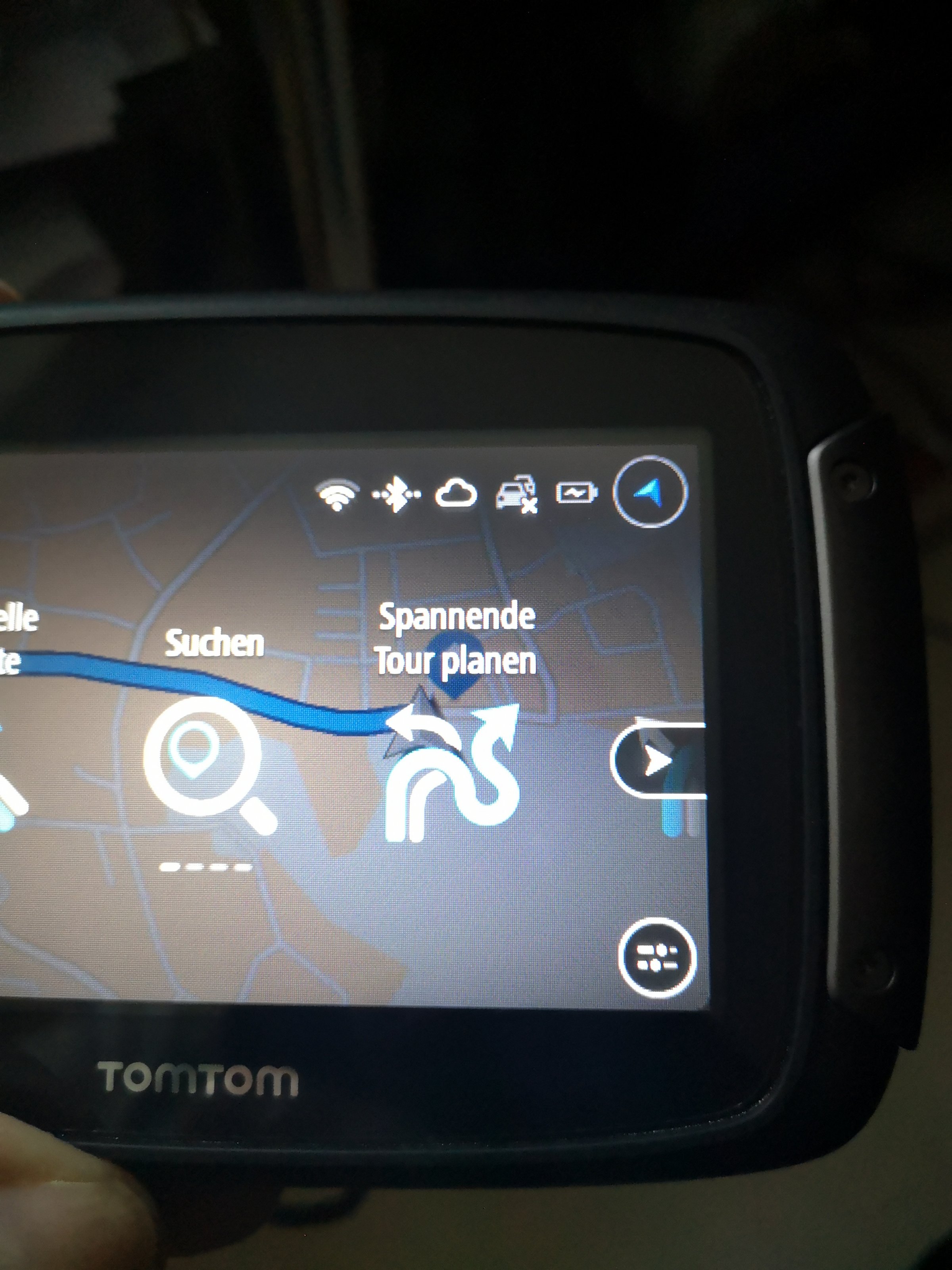

Ich befürchte langsam auch, dass der Ladeblitz trügerisch ist, denn wenn ich den komplett leeren Akku ans Netz hänge, habe ich wieder die Akkuanzeige

Das Navi wird, sollte es nicht beim Einstecken 100 % voll sein, während einer Navigation voll geladen und bleibt auch voll. Theoretisch sollte das Navi ohne Akku an einer Dauerspannungsquelle die ganze Zeit durchlaufen.
Das Navi vom TE wird nicht richtig geladen!
