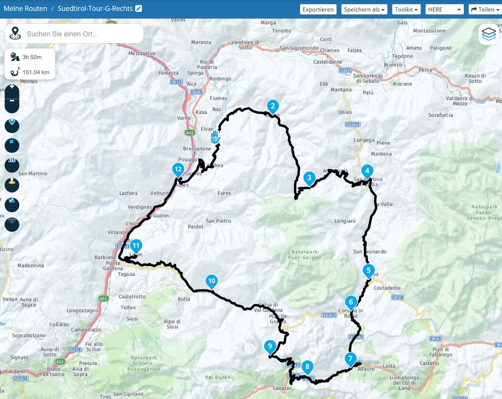

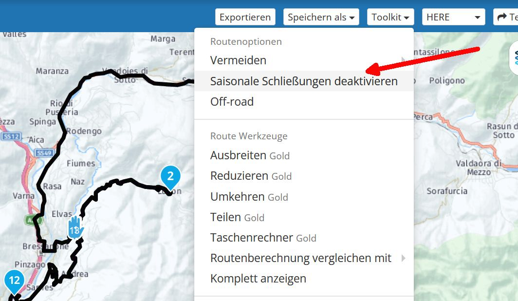

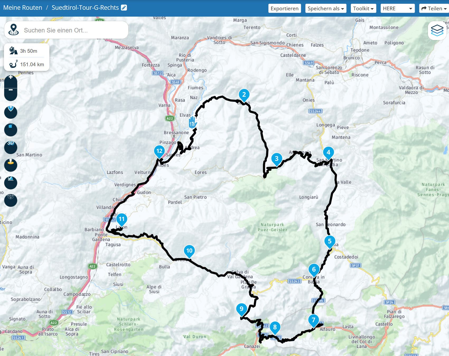

Ich verstehe das immer noch anders;
Ein Beispiel. Ich habe eine Rundtour in Südtirol geplant, die eine zeitweise gesperrte Strasse enthält, die Verbindung zwischen Punkt 2 und Punkt 3:

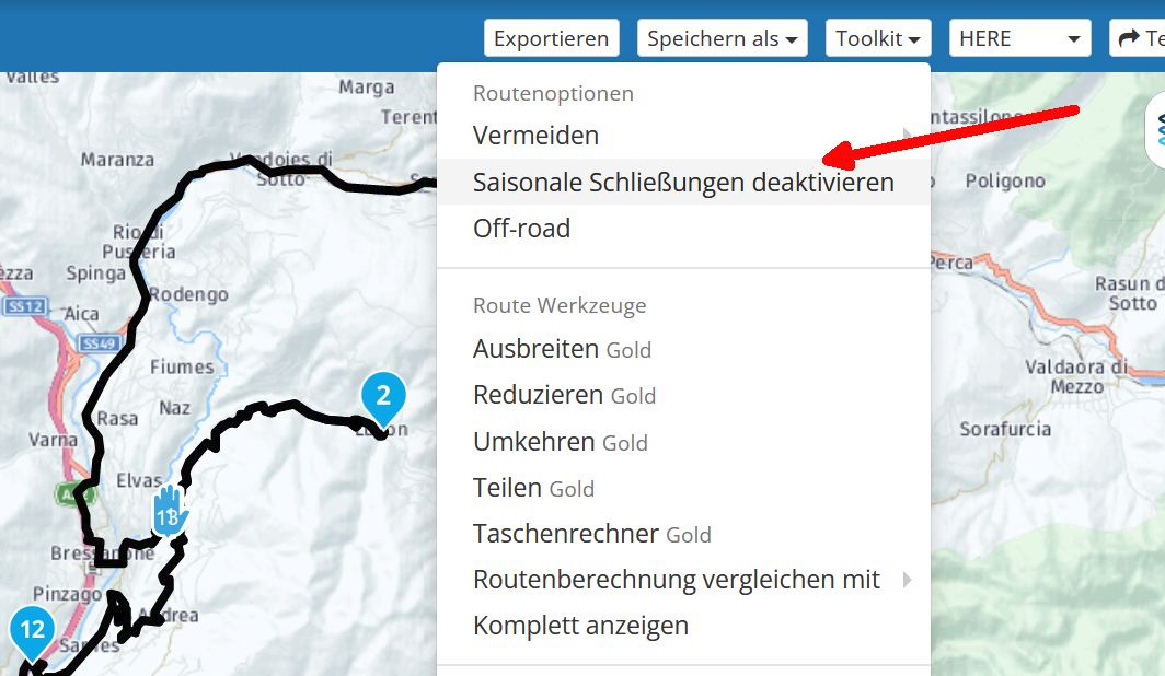

Dargestellt ist die Strecke unter Verwendung der "HERE" Karte, die "Saisonalen Schliessungen" sind deaktiviert (der Schalter befindet sich im "Toolkit").

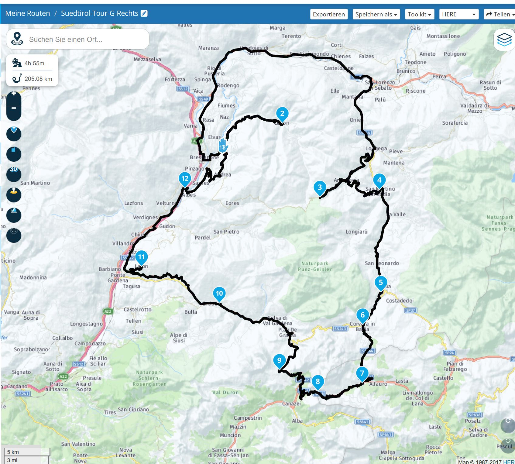

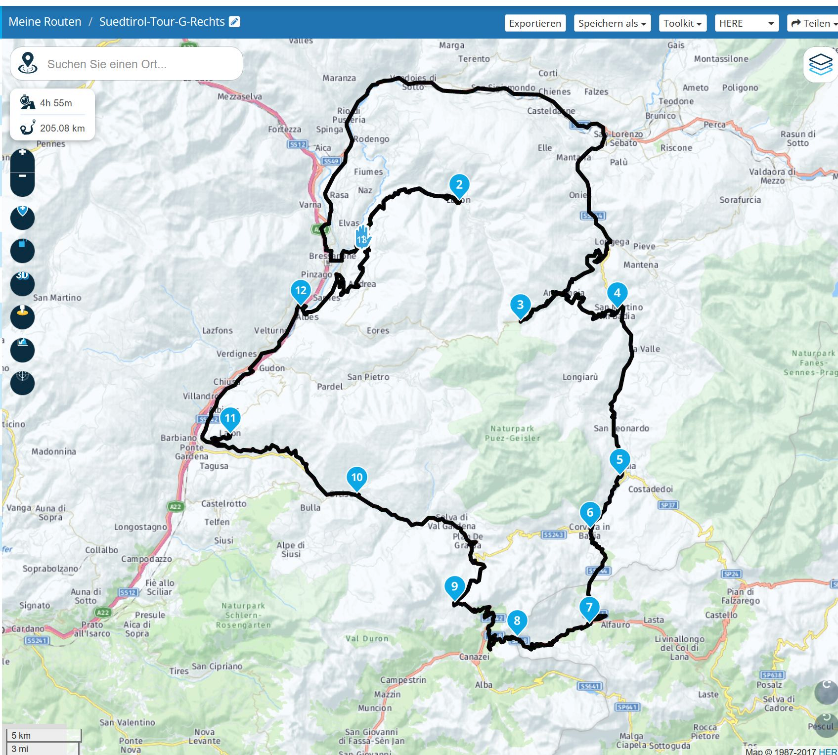

Dieselbe Strecke, wie sie sich mit AKTIVEN "Saisonalen Schliessungen" darstellt..
übrigens genauso wie bei den Tomtom Maps (nicht umschaltbar):
Mit den OpenStreet Maps ist auch alles "einfach befahrbar" (nicht umschaltbar):

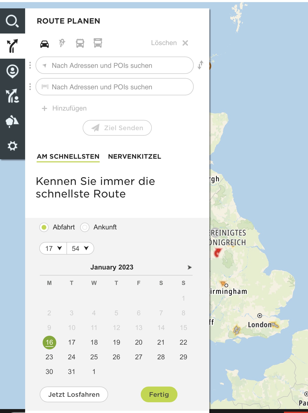

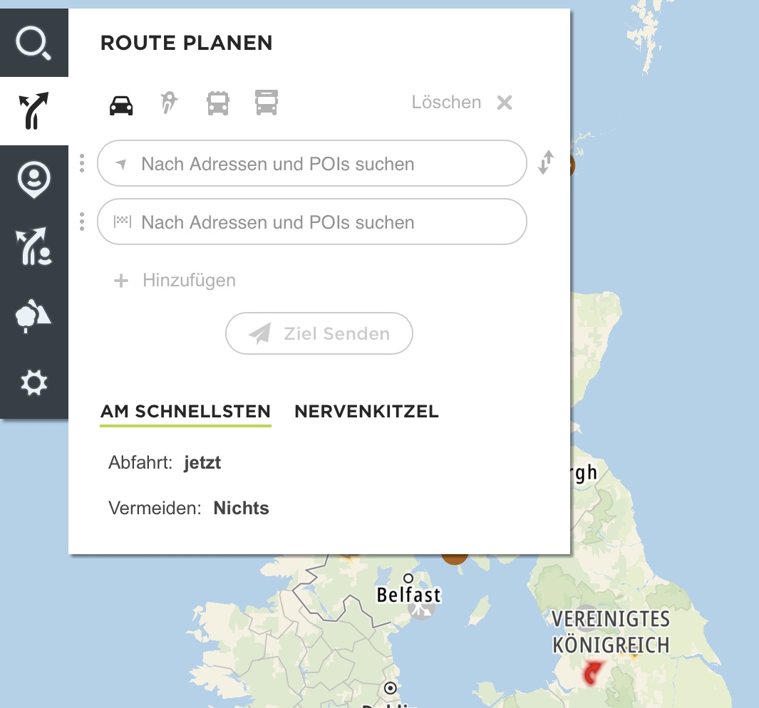

Also ich mach es so wie OMT geschrieben hat.
Einfach eine Startzeit wählen in der die Straßen befahrbar sind, sollte im der Sommerzeit sein.
Dann gab es noch nie Probleme.

In #9 hat OMT es beschrieben, wie man es machen kann. Im Bedienfeld kann man ein Datumsfeld für Abfahrt oder Ankunft öffnen.
Zuerst dachte ich: Irgendwie umständlich, bei anderen muss ich nur ein Kreuz machen.
Aber es hat auch einen Vorteil, so kann ich bei den Sperrungen erkennen, ob die noch in meine Reisezeit fallen. Denn Sperrzeiten in einem Land sind sicher Gebietsweise unterschiedlich.
