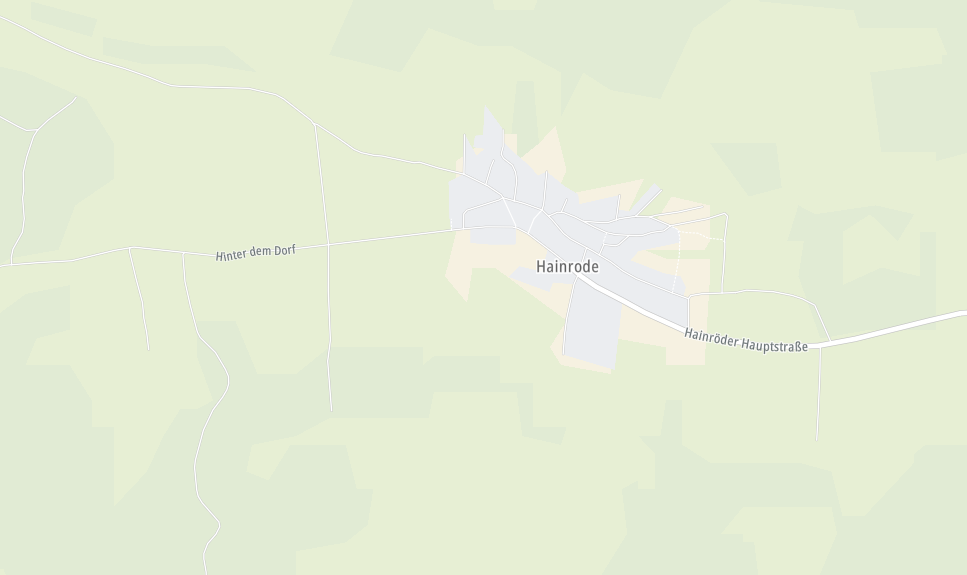

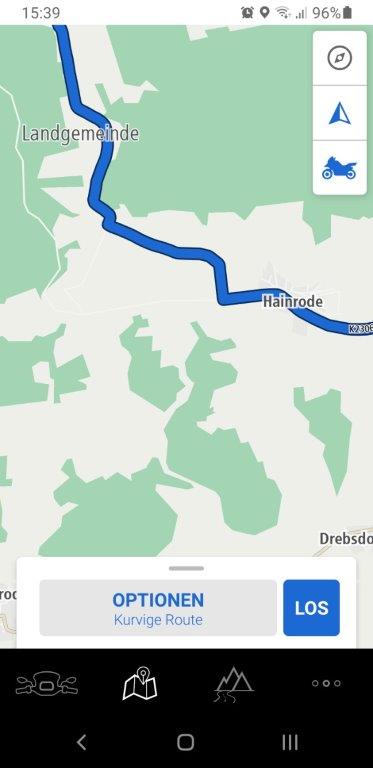

Hallo, ich bin gerade mit dem BMW Support in Kontakt. Mich nervt in der BMW Connected App das regelmäßige Abbiegen auf Feldwege, Forstwege usw.: Routenoption "kurvige Strecke (mittel)", unbefestigte Wege auskommentiert.

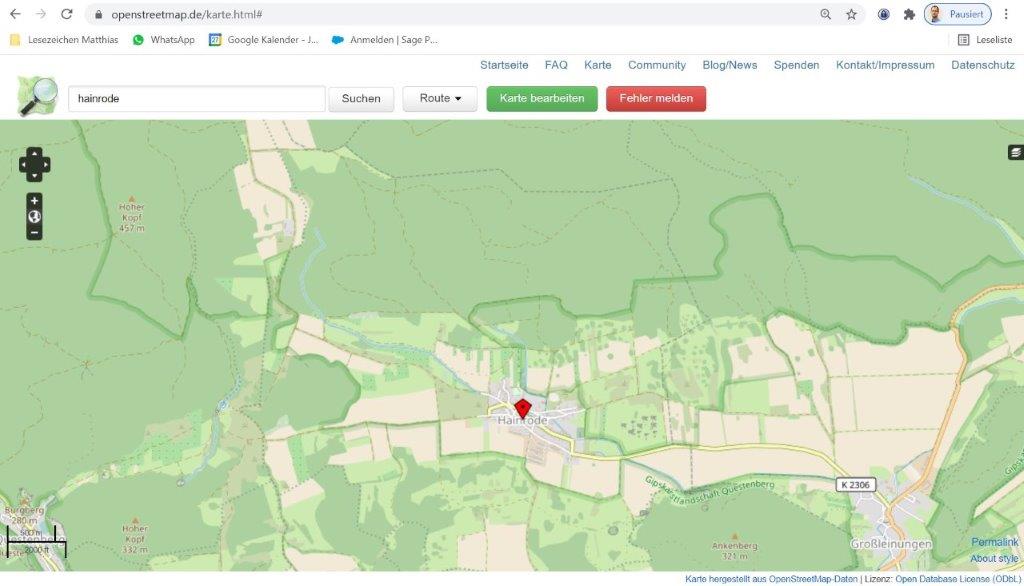

Im "OpenStreetMap" ist auch klar zu erkennen, dass die K2306 in Hainrode endet, weiter geht es nur noch über Schotterwege. OpenStreetMap.jpg
Und da hat mir der Support geschrieben
Der beschriebene Sachverhalt wird offensichtlich durch eine falsche bzw. fehlerhafte Kategorisierung der Straße durch unseren Kartenpartner TomTom verursacht.
Unser Partner TomTom arbeitet natürlich ständig daran, Aktualisierungen, Fehlerkorrekturen und/oder neues Kartenmaterial in die App zu bringen. Wir können daher nur empfehlen, das vorhandene Kartenmaterial in bestimmten Abständen (vielleicht alle drei bis vier Monate) zu löschen und neu herunterzuladen.
Deshalb meine Bitte an die TT-Navigatoren: Kann bitte jemand eine Navigation von Sangerhausen nach Paßbruch Navigation_kurvig_Mittel_ohne_unbefestigte_Wege (1).jpgeingeben mit kurvenreicher Strecke ohne Feldwege usw. und mir das Ergebnis als Foto senden? Verläuft die Route über Hainrode? Navigation_kurvig_Mittel_ohne_unbefestigte_Wege (3).jpg
Ich erhoffe mir Informationen, ob TT wirklich eine Kreisstraße und ein Schotterweg bei der Berechnung in einen Topf wirft oder ob das Problem doch in der App-Berechnung passiert.
Danke.

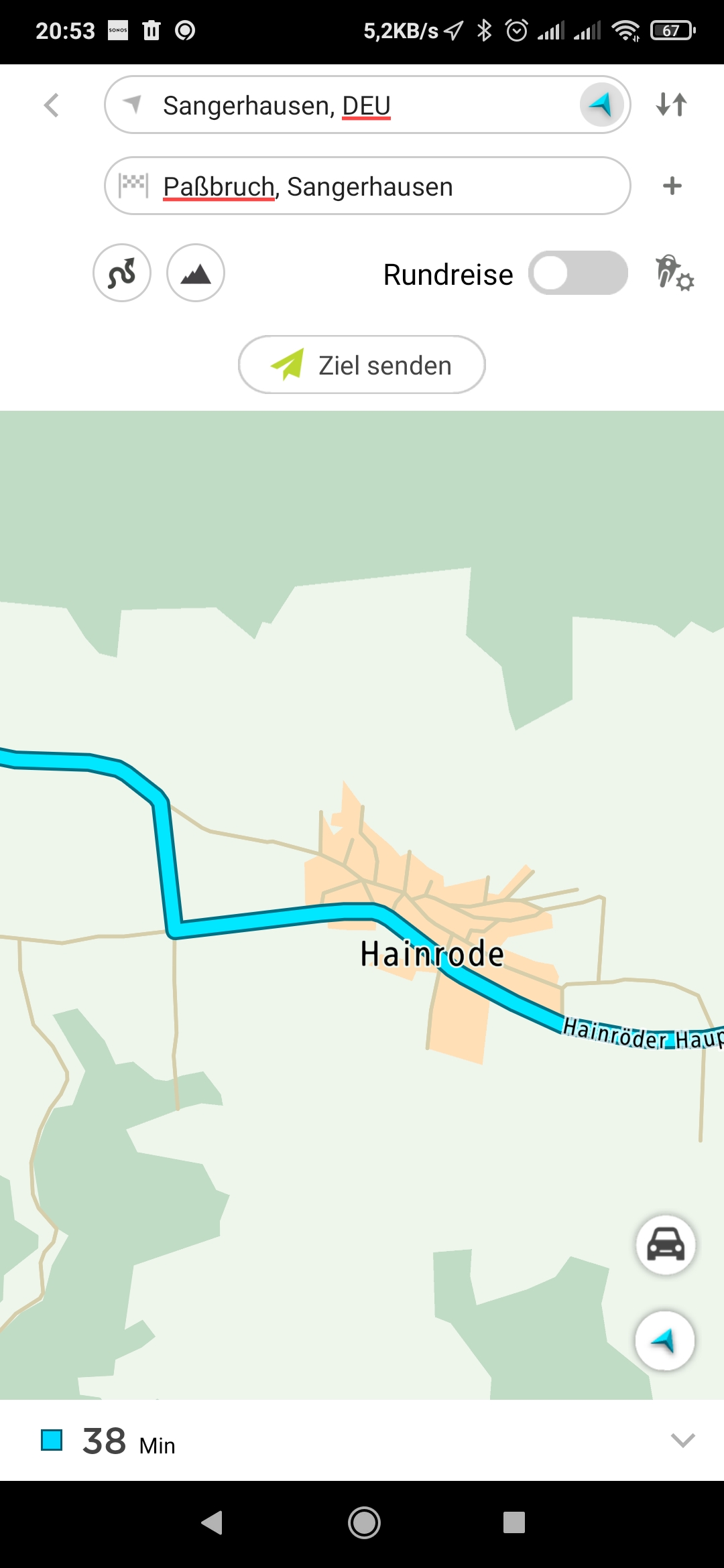

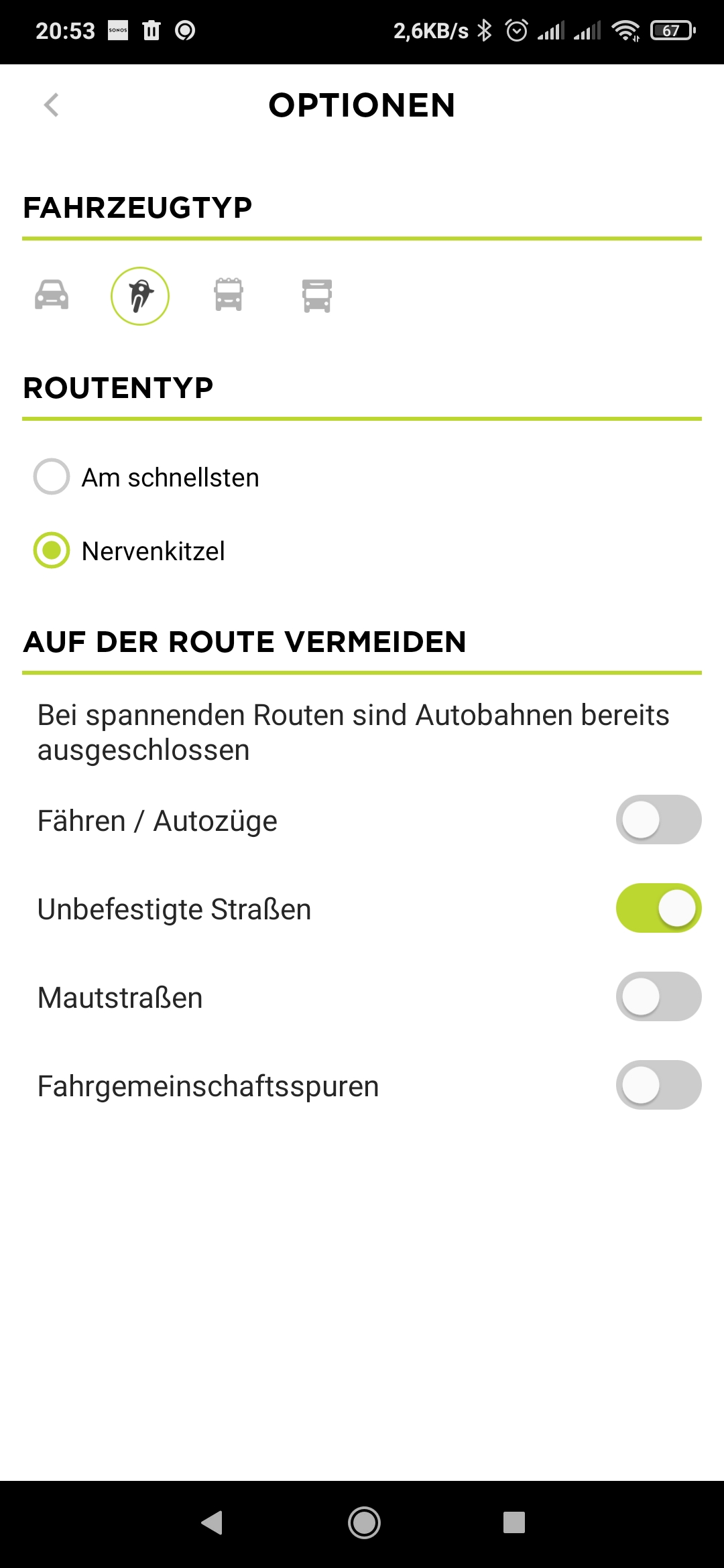

Als orts-unkundiger würde ich sagen, das Ergebnis ist gleich:

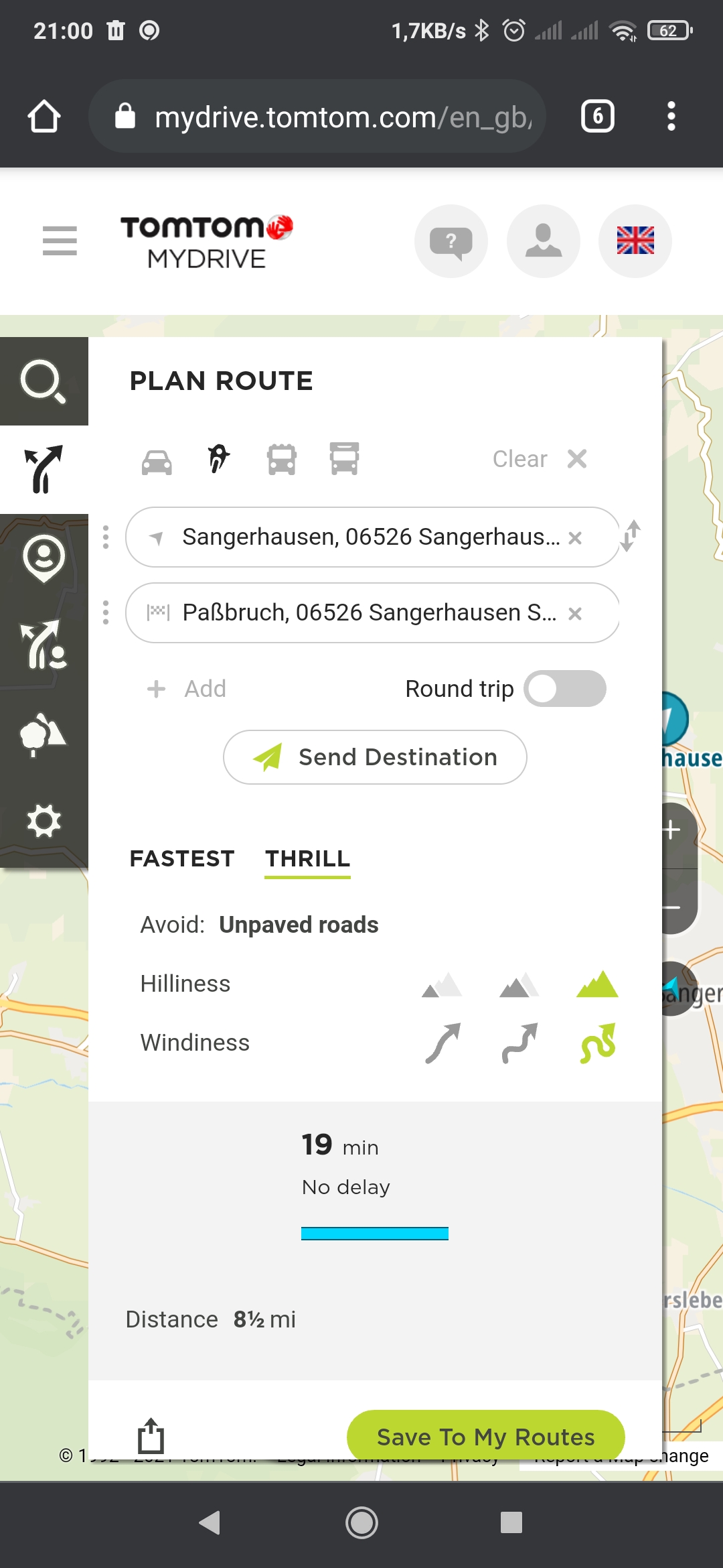

Im MyDrive Webportal hingegen sieht's so aus:
Das scheint in dem Fall leider wirklich zu sein, obwohl man in der TT Karte erkennen kann das da etwas anders ist.
Habe den Fehler TT gemeldet.
