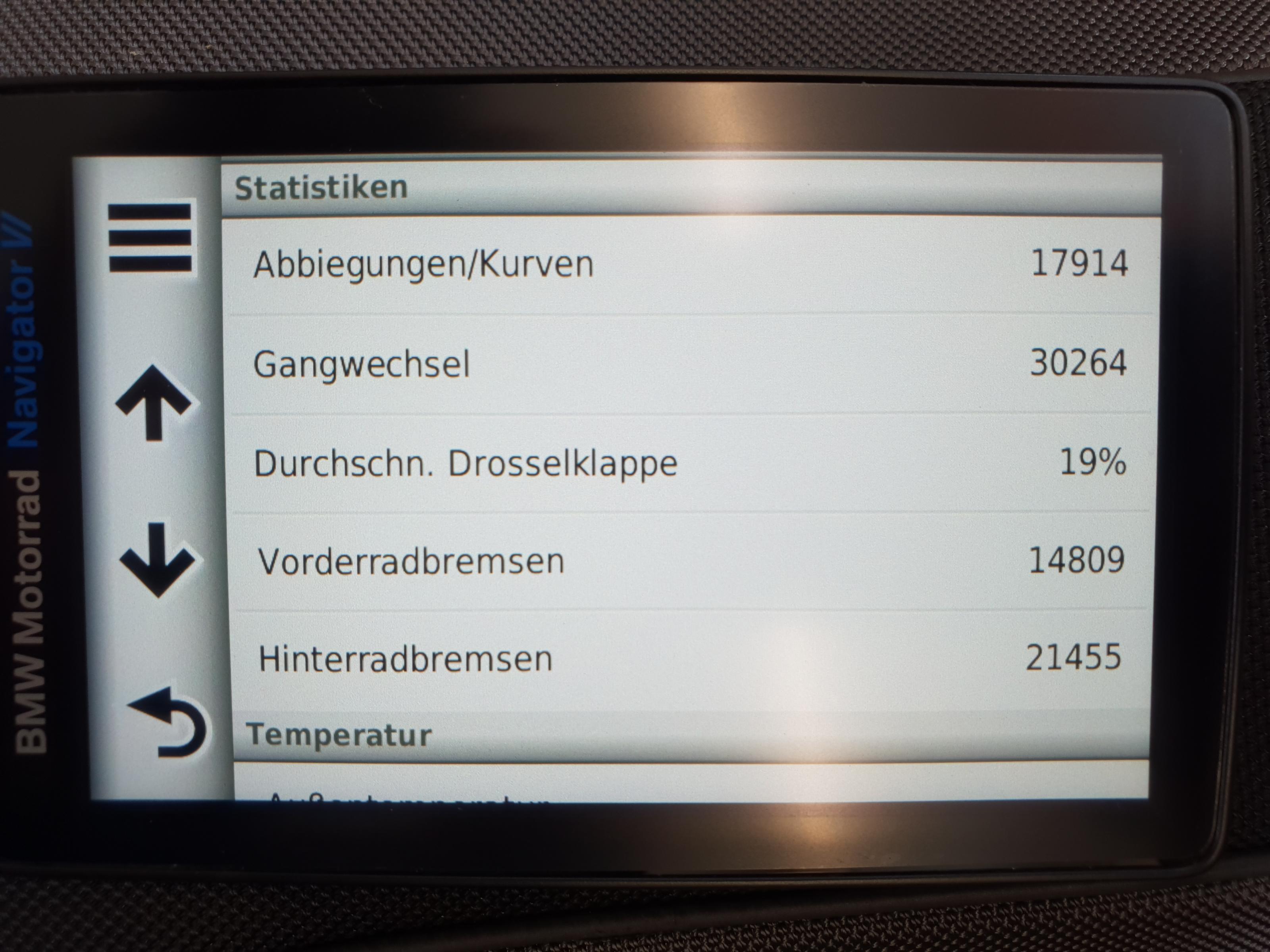

Was wirklich nett ist, sind die ganzen zusätzlichen Infos über den N5, das schnelle
rein- und raus zoomen der Karte. Ist aber kein Muss. TomTom mag ich pers. nicht.

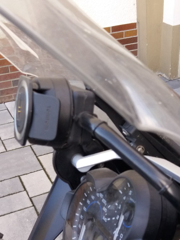

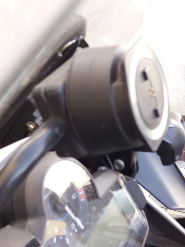

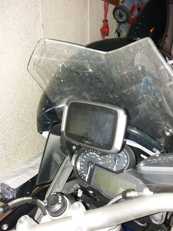

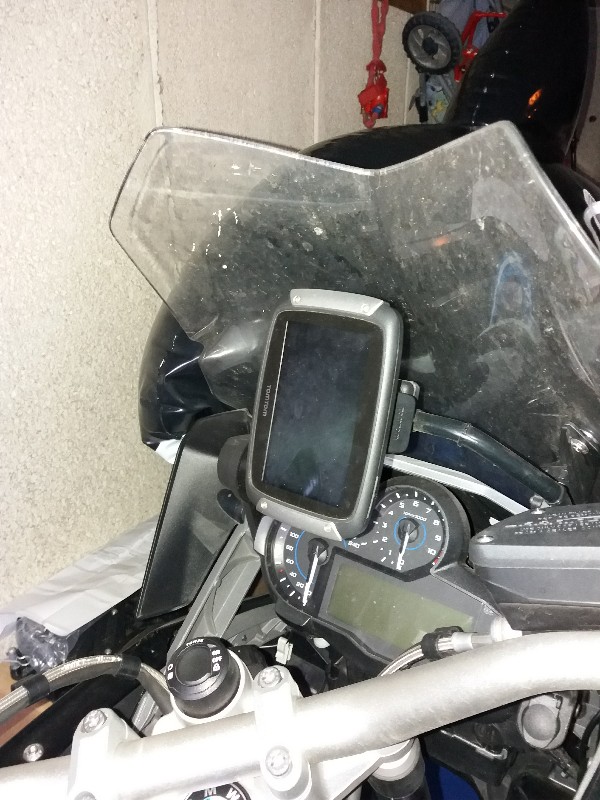

als zufriedener Tom Tom 400 Nutzer empfehle ich hier den Tread TomTom 400 an LC zu lesen.Zur Befestigung gibt es mit etwas handwerklichem Geschick einen Halter mit Cartool Kabel,für 20 €.Und noch ein paar Fotos im angebauten Zustand.
Viele Grüße

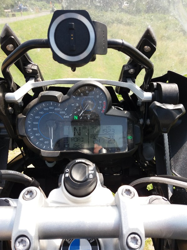

nun ja,in den Dollos gab es schon einige Garmin Nutzer ohne Empfang,beim TT 400,keine Probs.Außerdem braucht er sich nicht in ein anderes System einarbeiten.Und meiner Meinung nach sind die TTs besser für die Planung am Gerät. Hier noch mehr Fotos.
Viele Grüße
