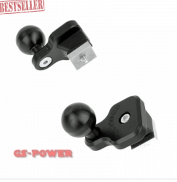

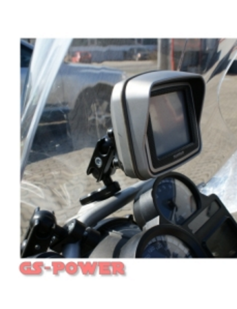

Hallo Volker,
habe mir zusätzlich noch diesen Halter gekauft, womit man das Navi hinter dem Windschild montieren kann.
Dadurch ist es weit vorne und über den Armaturen. Bis jetzt hat es sich bewährt. Dazu der Cartoolstecker.
Alles andere ist dabei.
https://gs-power.eu/befestigung-am-fahrzeugTomtom.PNGTomtom2.PNG
Gruß Karl-Heinz

Hallo Volker,
wie bereits geschrieben ist eine RamMont-Halterung für die Montage bspw. am Lenker dabei. Bei der ADV kann man das Navi aber auch an der oberen Scheibenhalterung montieren. Dazu brauchst Du noch eine passenden Halterung/Klemmung.
Es gibt verschiedene Modelle, so auch eine von BMW, siehe
Klemmung
Passt auf die Aktivhalterung des Rider 400/410, da ebenfalls RamMount-Maße.

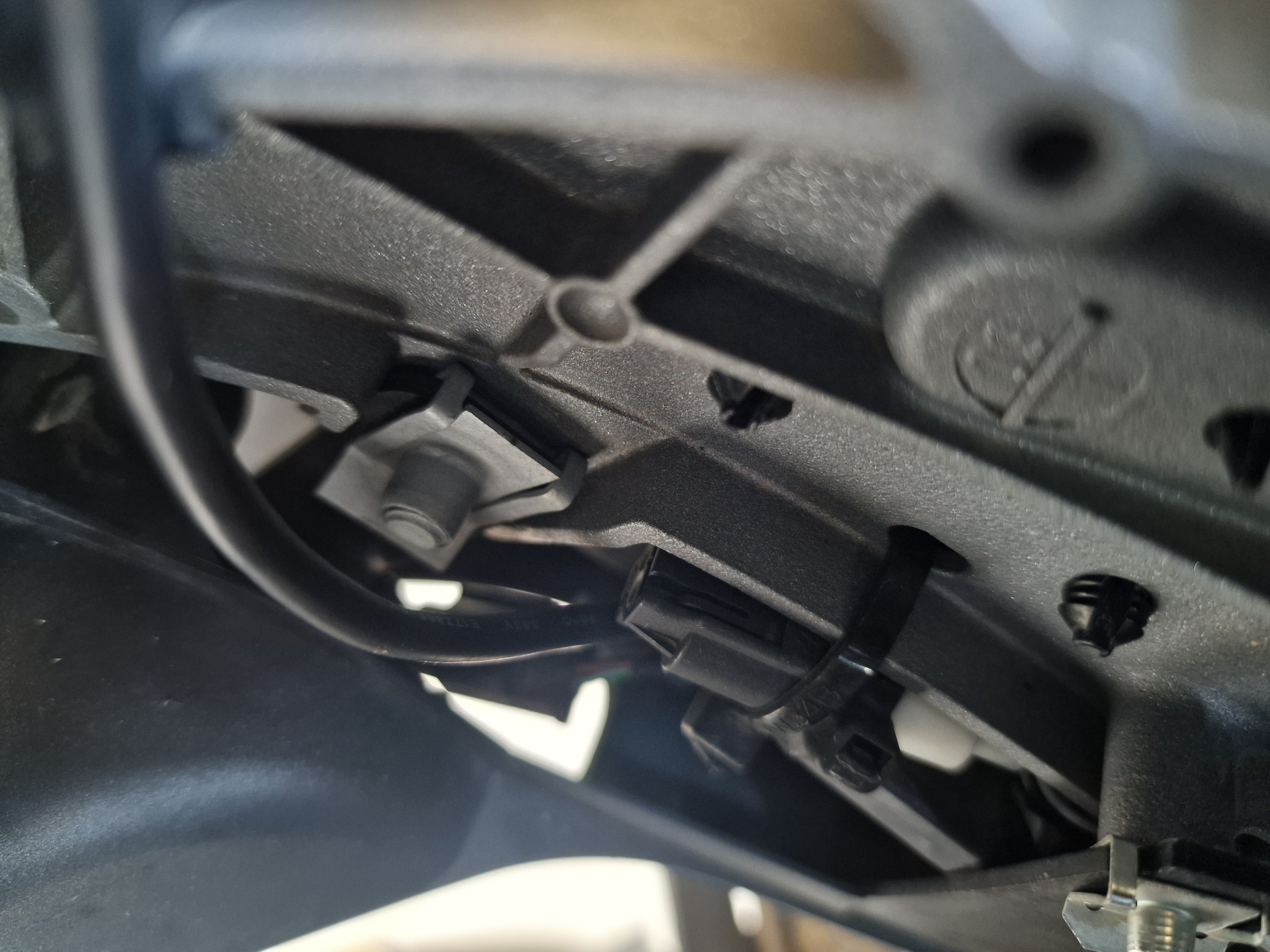

Hallo Volker,
der Cartool Anschluss ist vorne unter der Tacho Armatur, da läuft ein Kabelstrang, etwa in der Mitte ist dieser Cartool Stecker mit
einer Schutzkappe (weiß), kann sein du musst ein bisschen Isolierung abmachen. Das Anschluss-Kabel ist dieses....
Das Kabel wird direkt mit der TomTom Halterung verbunden. Zündung aus, danach, (ca. 2 Minuten) wird der Strom abgeschaltet.

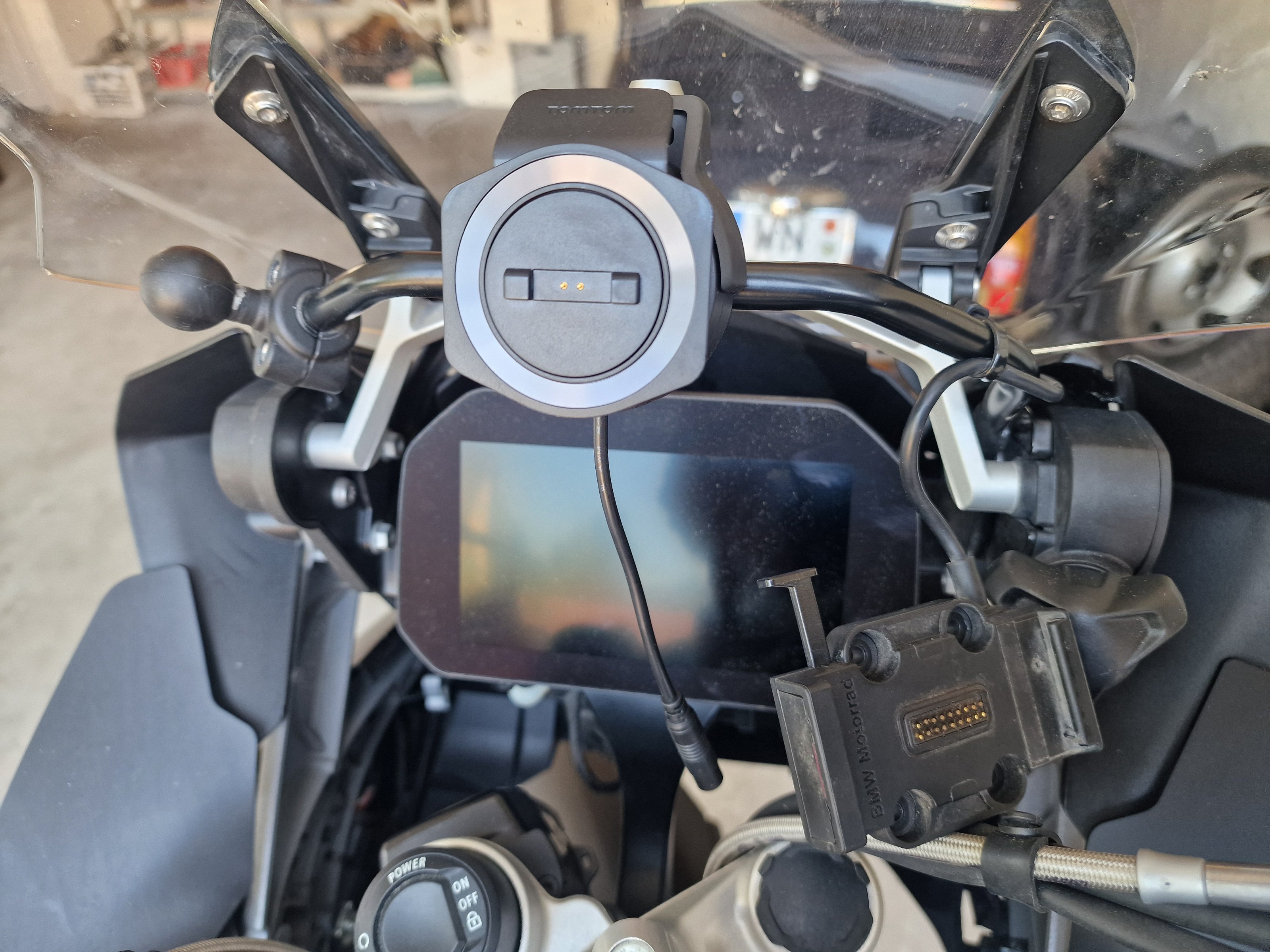

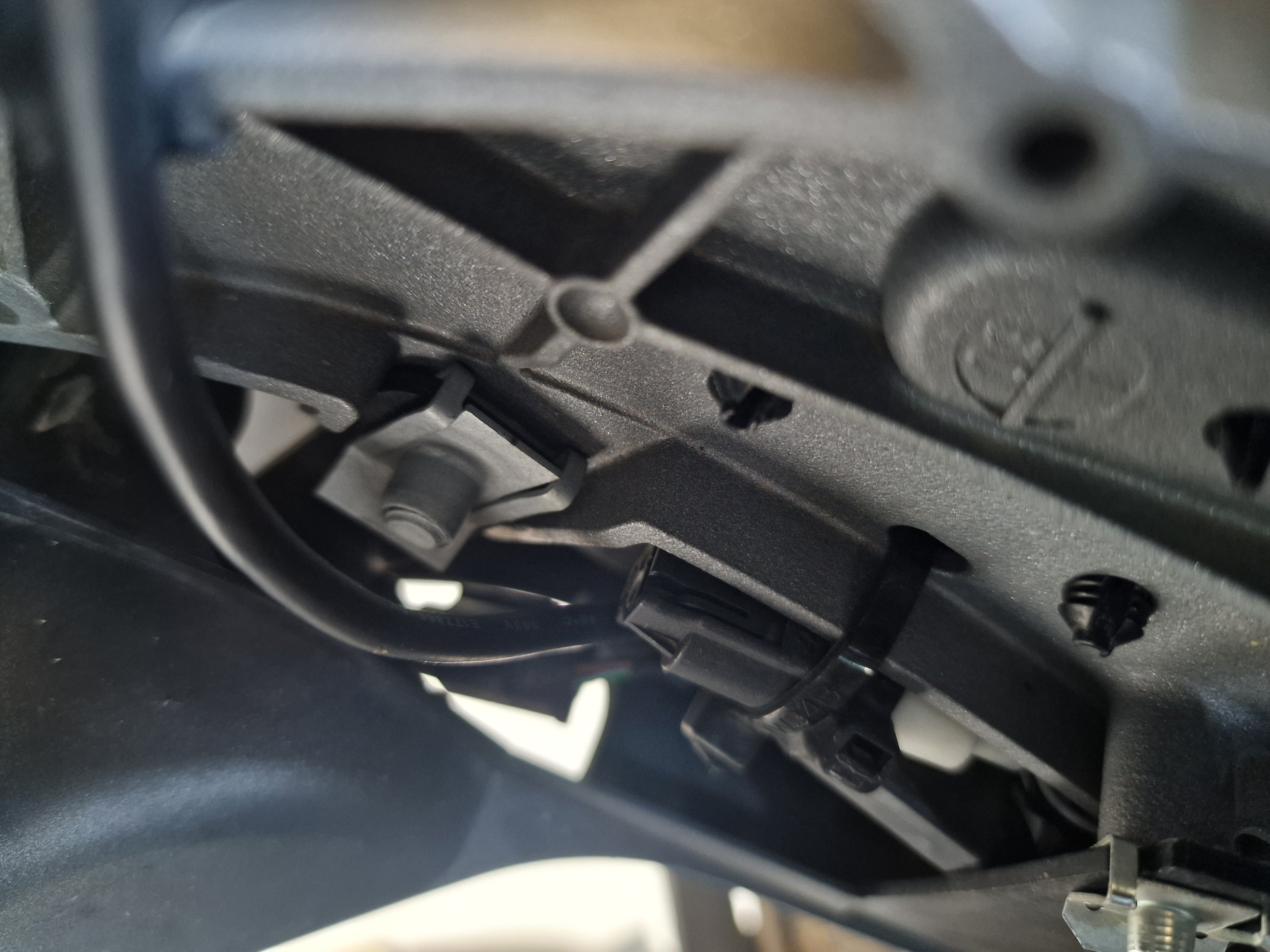

Guten Morgen zusammen,
Ich möchte das Thema TomTom an BMW GS , LC, ADV nue aufgreifen.
Ich fahre ein 1200er GS, LC, ADV, BJ 2018.
Seit Jahren benutze ich TomTom Navigationsgeräte und habe mir nun ein TT 550 zugelegt.
Das original Cradle mit dem Übergangsstück für TomTom ist mir zu globig und verdeckt auch einen Teil meines Displays.
Das Cradle habe ich am Bügel gelöst, den Halter für das TomTom angebaut, aber die Leitung noch nicht abgeklemmt.
Ich bräuchte Informationen damit ich weder beimweiteren Abbau noch beim Anbau Fehler mache.
Vielen Dank für euree Unterstützung
Grüßle Boldi
