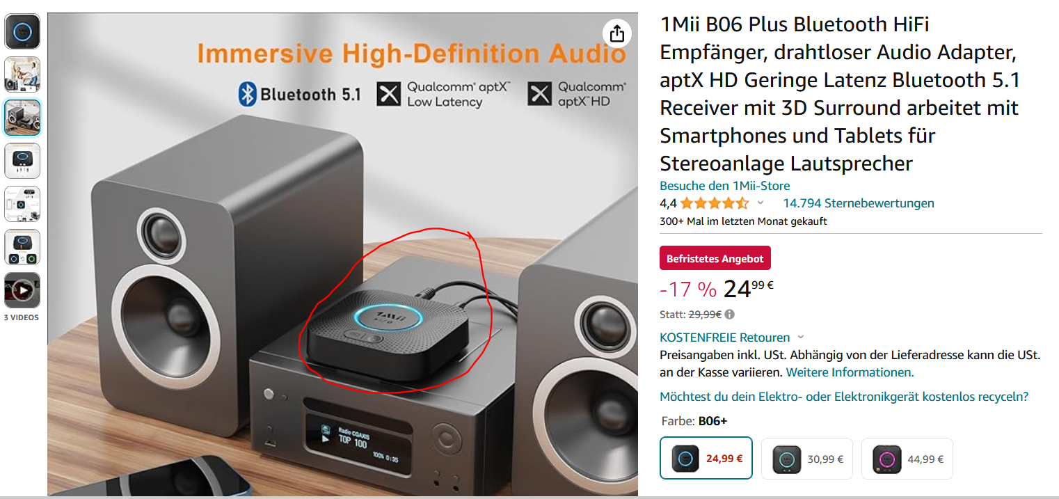

dem Standort derselben (Kabel!)
Das wäre ja grundsätzlich nicht das Problem, denn die neuen Generationen von Fernsehern können ja Bluetooth, dann noch son Teil
oder was vergleichbares und dann gehts über die "alte" Anlage.
Sollte der Standort der Anlage und der Boxen nicht passen, ignoriere einfach meine Antwort.

Mensch Udo..das würde bedeuten das kleine "Kistchen"( Bluetooth Hifi empfänger) an einen freien "AUX" Steckplatz am Vorverstärker und den Fernseher mit dem "Kistchen" per Bluetooth verbinden!?
Die Lautstärke könnte man vermutlich am Fernseher sowie am Vorverstärker regulieren, abhängig vom Ausgangssignal des "Kistchen....
Ohne es zu nutzen, würde ich die Beschreibung so verstehen:
über ein 3,5-mm-Klinken- oder RCA-Kabel an Ihren Lautsprecher oder Ihre Stereoanlage an
Musterlink ohne Gewähr

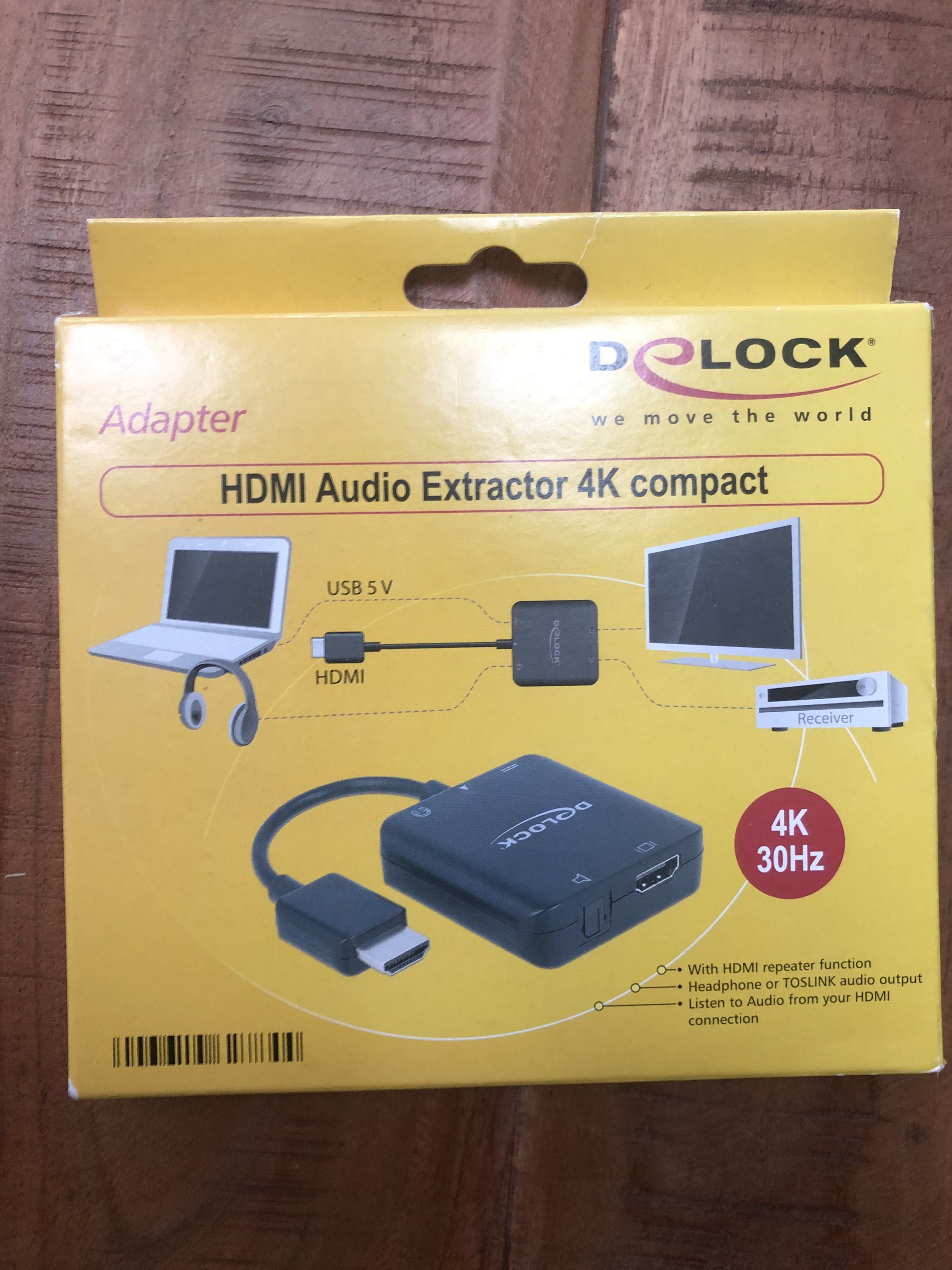

Die meisten Fernseher haben eine oder mehrere HDMI-Buchsen. Eine davon hat oft den Zusatz ARC für Audio Return Channel. Hier kann man dann einen HDMI/Audio-Splitter einsetzen, welcher in der Lage ist das analoge Audio-Signal des Fernsehers einer herkömmlichen Stereoanlage zur Verfügung zu stellen, bzw. wandelt das digitale Audiosignal in ein analoges um.
Gast-75439
Hab ich sogar noch eines im Fundus.
Braucht das jemand?

Nach sowas hatte ich auch schon Ausschau gehalten, aber nichts gefunden (falsche Suchworte/zu ungeduldig beim lesen der Suchergebnisse :(). Falls das TV-Gerät kein BT kann, würde ich den Sennheiser BT T100 ausprobieren. Ist zwar für Kopfhörer gedacht, wird sich aber auch mit anderen Empfängern verbinden lassen. Praktisch latenzfrei durch Protokoll (was auchder o.g. Empfänger verwendet), TV-seitig Analoganschluss, oder optischer Anschluss, läuft bei mir seit zwei Jahren mit Sennheiser BT450 hervorragend :).
Uli
Gast-54446
Den BT100 kann ich nicht empfehlen!
Die Audioqualität ist gut, aber die Latenz ist meiner Meinung nach inakzeptabel. Es sind mehrere Zehntelsekunden. Dieser zeitliche Versatz zwischen Ton und Bild ist meiner Meinung nach absolut indiskutabel. Ist interessant, etwa bei Fußballspielen oder Nachrichtensendungen.
