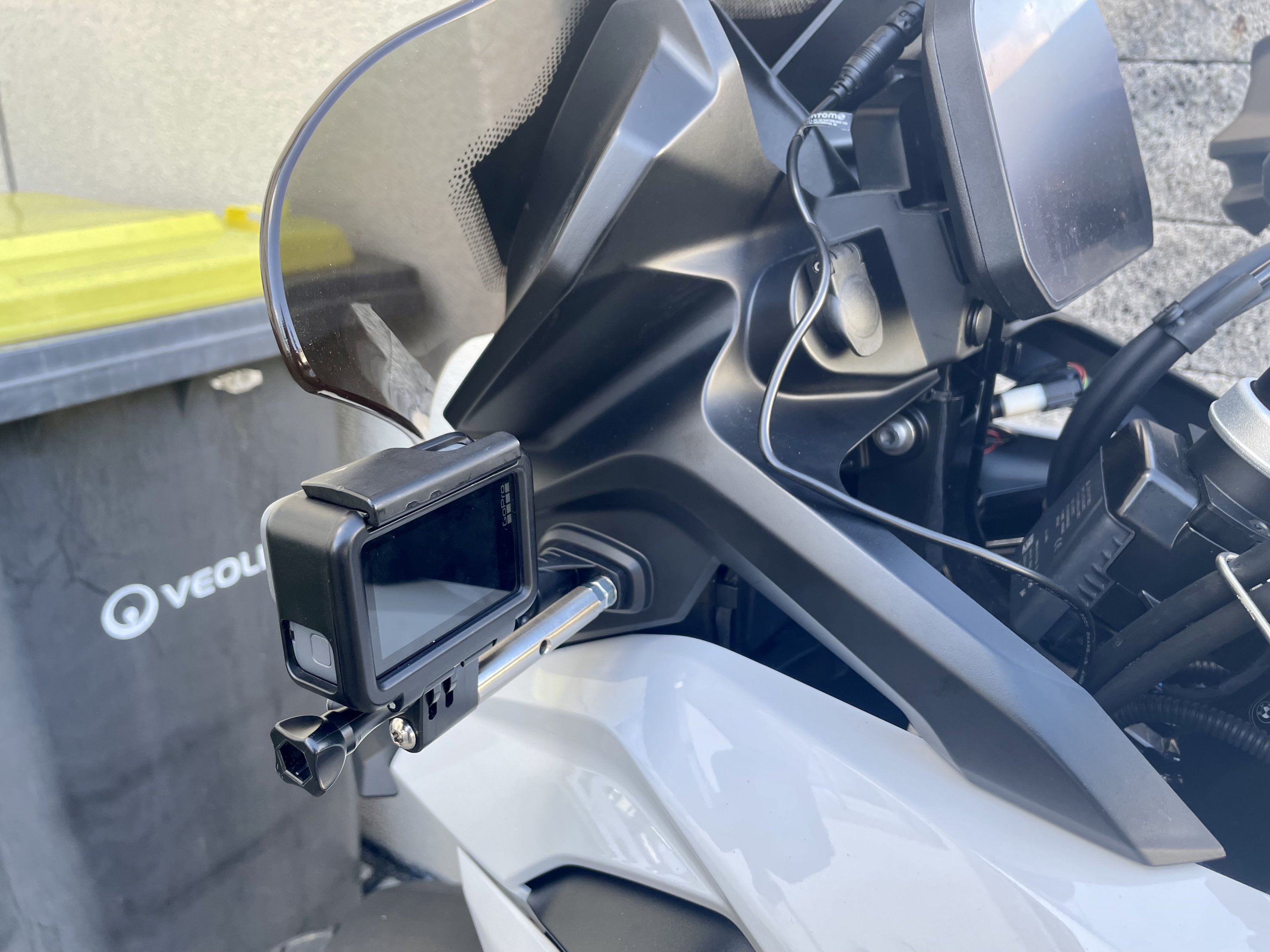

Bei mir ist die Cam am linken Spiegelarm befestigt.
Video kann ich leider nicht einstellen, habe keine der geforderten Möglichkeiten.
Bei mir sind die Windgeräusche wesentlich lauter als bei dir.

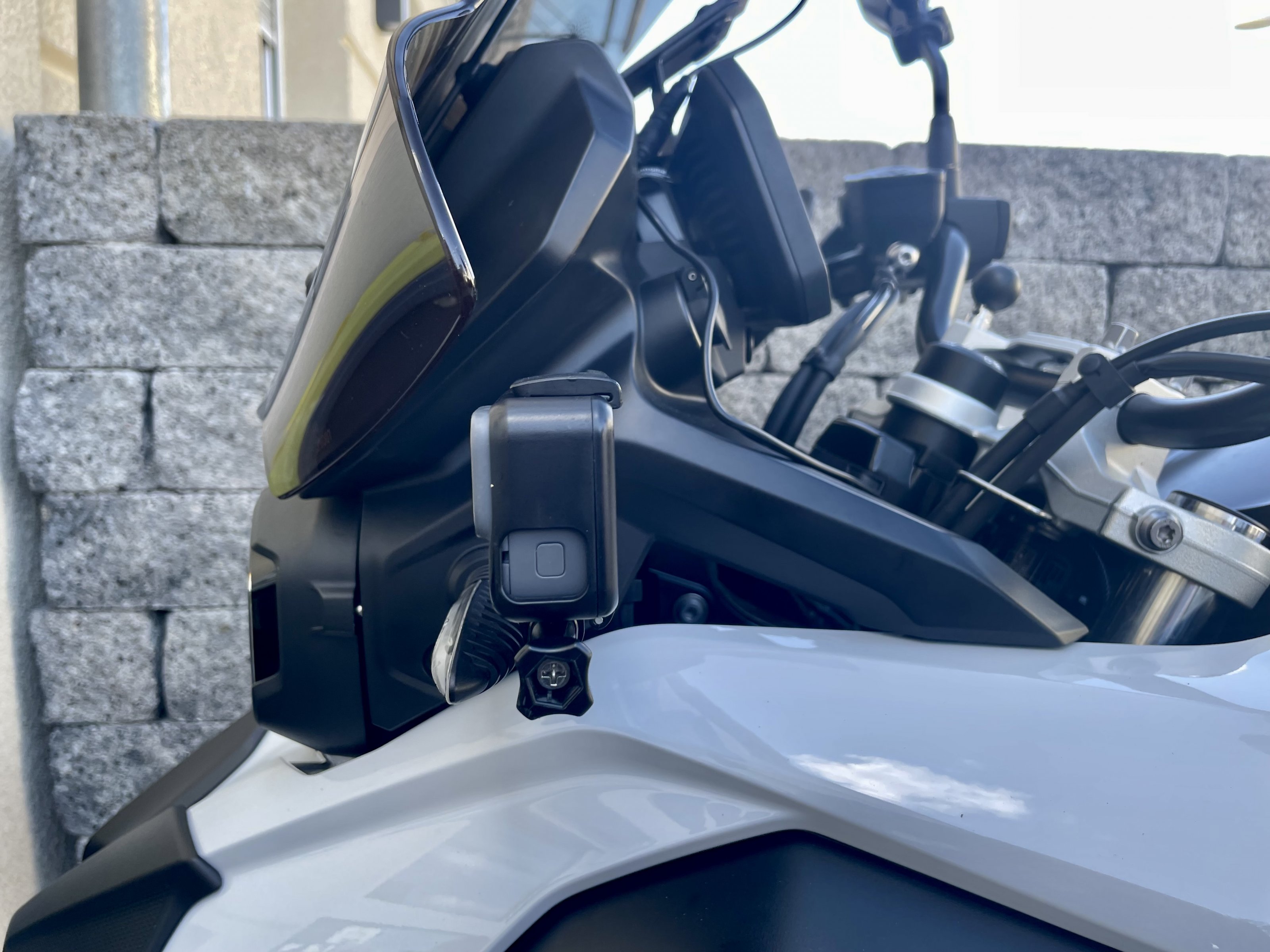

Die Cam sitzt vorne links im Bereich des Blinkers.
Und genau dort sitzt auch meine GoPro 7. Die Windgeräusche sind extrem dominant, vom Motor oder ESD ist kaum etwas zu hören. Die Kamera gibt die Fahrakustik nicht im geringsten so wieder, wie ich sie während der Fahrt empfinde. Fahrvideos schaue ich mir daher sehr ungern an.
Daher würde es mich ebenfalls interessieren, wie man hier die Windgeräusche unterdrücken kann.

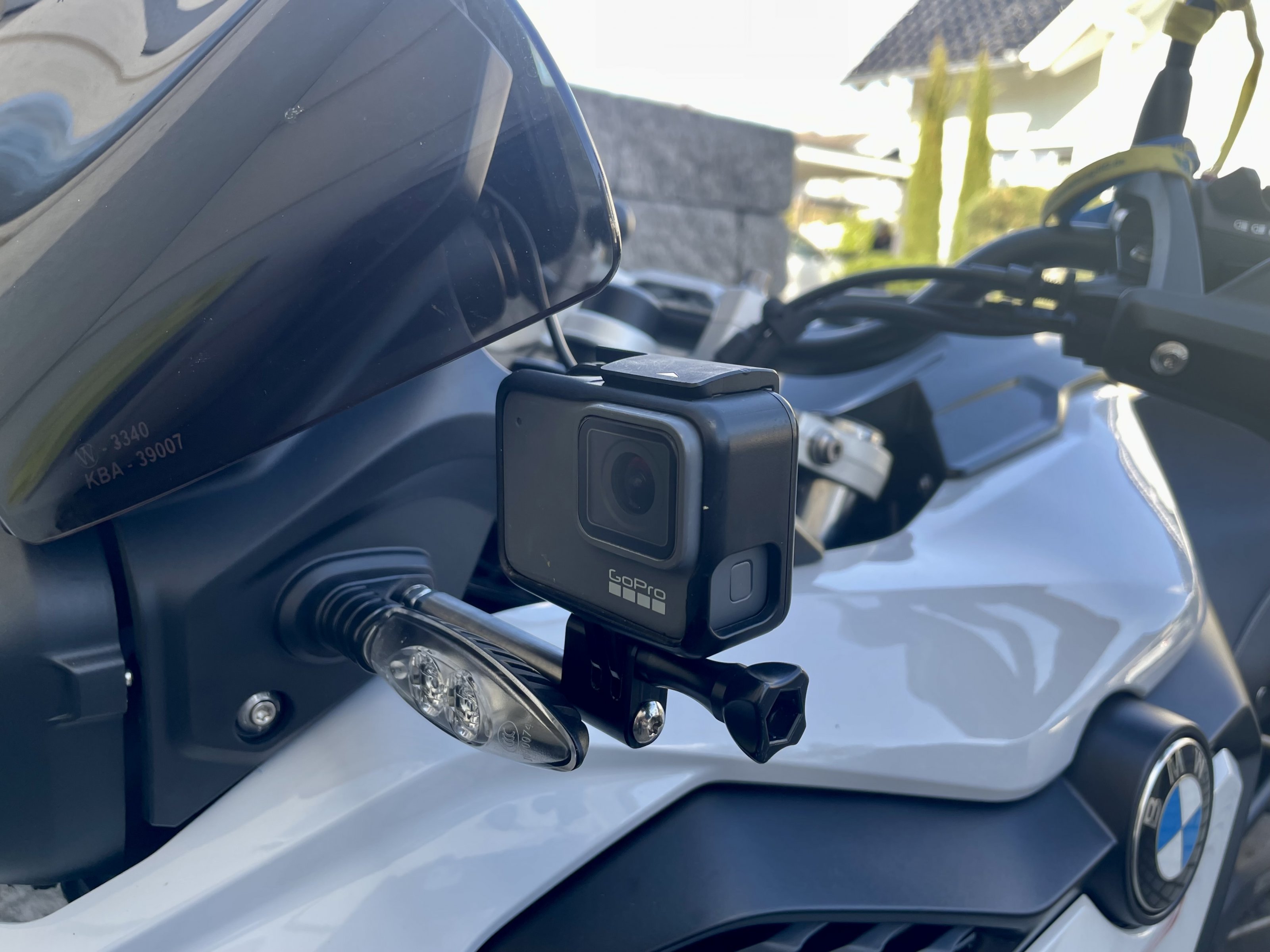

Zeige bitte mal ein Bild wie es bei dir montiert ist. Mein H7 war so wie auf dem Bild befestigt.
