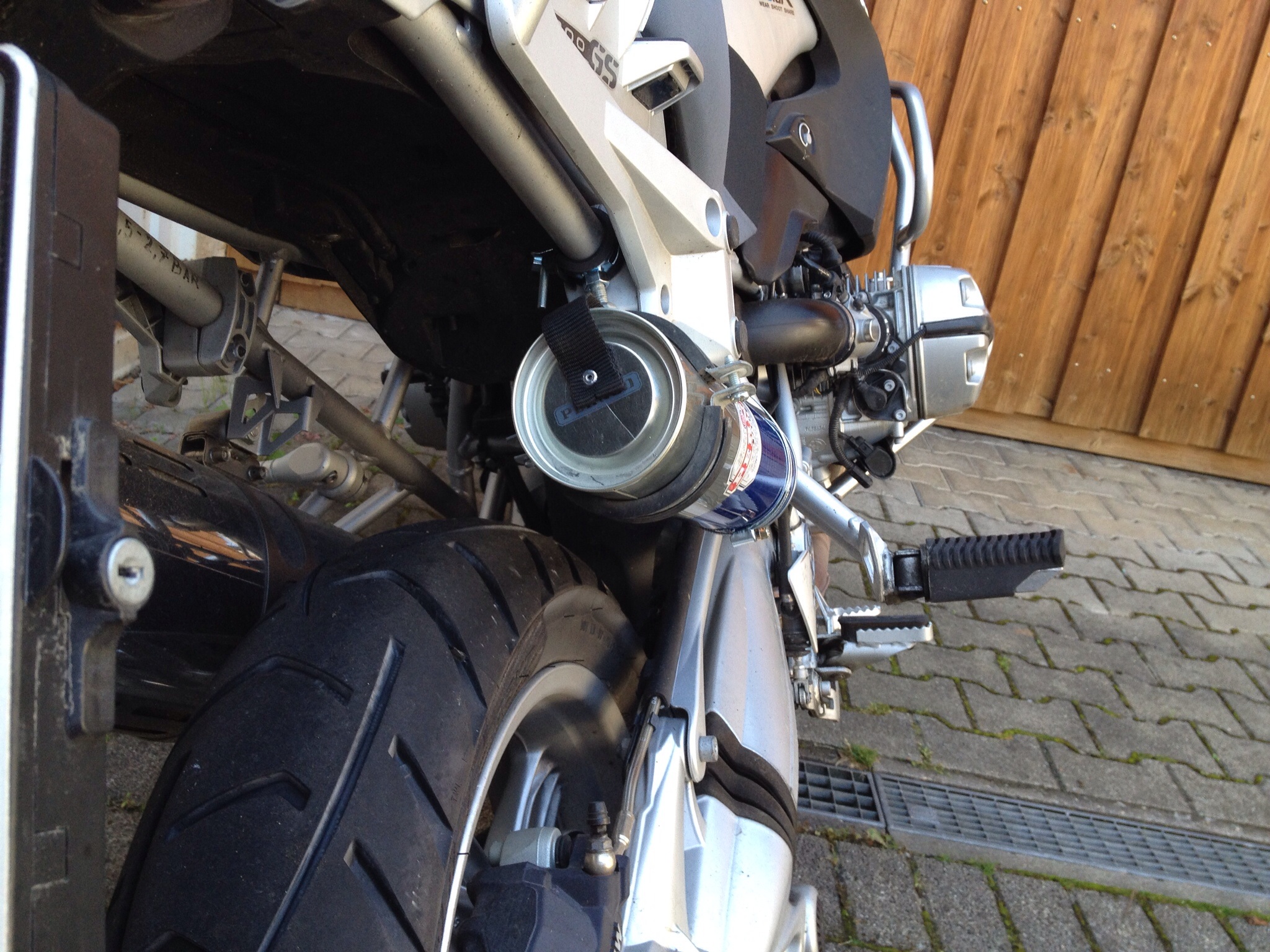

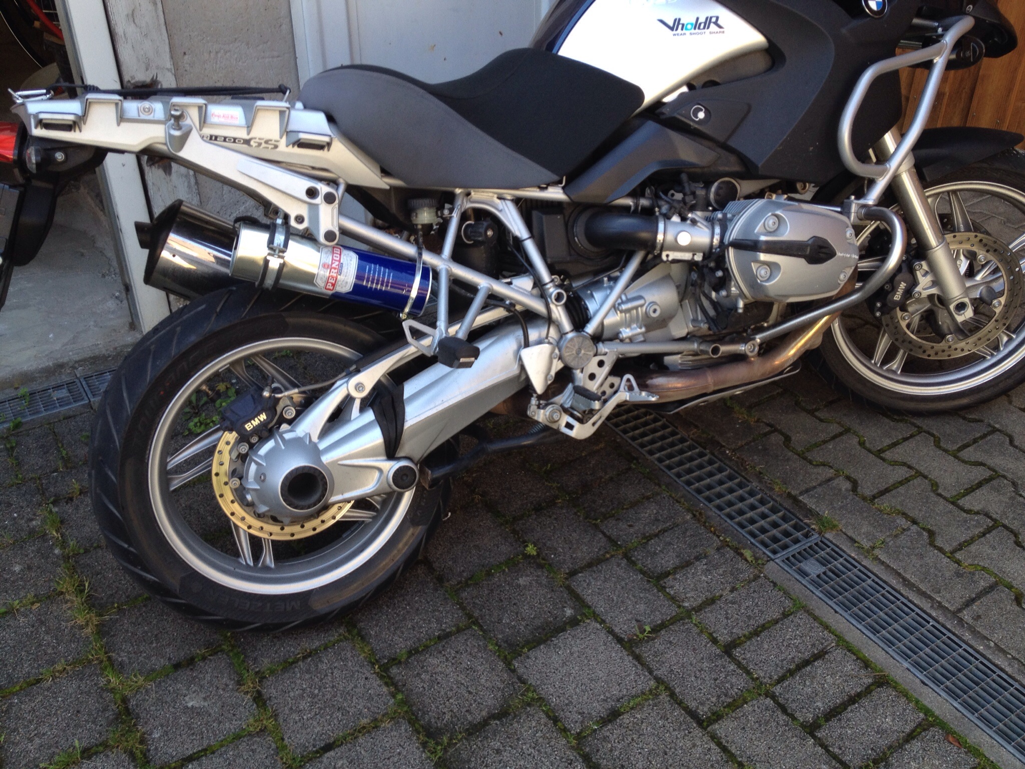

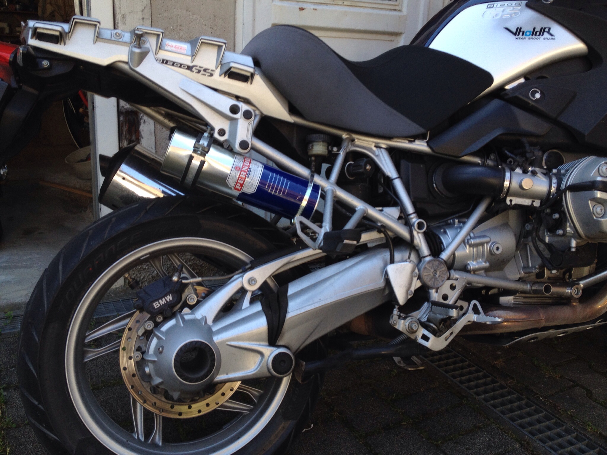

Diskutiere Toolbox an der Adventure im R 1200 GS LC und R 1200 GS Adventure LC Forum im Bereich Motorrad Modelle; Hab ne neue Box entdeckt, zu beziehen über Pernodricard.de :) :cool:

Falsche Seite... Habe den Auspuff rechts.... :) ;)

Wennst mal guckst wie die vorne am Rahmen mit der Stahlschelle festgemacht ist, rollst mir die Zehennägel auf

Ha, - war doch als Gag gedacht, hab nicht gedacht das jemand so genau hinschaut :cool:.
Dass ihr aber immer alles so ernst nehmen müsst, habt ihr die Smilies nicht gesehen?
Pernodröhrchen funktioniert so nicht, da beim einfedern der Reifen streift.

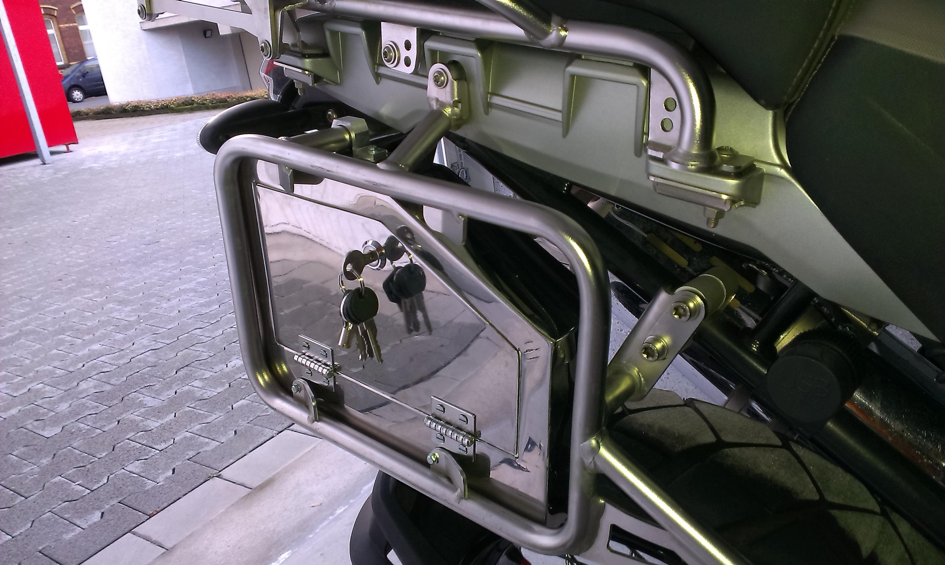

Idee war genau das: die Tür ist viel größer, als wenn man die an der hinterer Seite hat. Sonst musst du alles erst mal rausnehmen, wenn du irgendwas won drinnen brauchst. Ist viel sicherer, weil man gar nichts von der Öffnung sieht, wenn der Koffer drauf ist. Plus der Dreck kommt nicht so einfach ins Schloss rein.

Das ist in meinen Augen und nach meinen Erfahrungen, an Nachteilen, der hinten öffnenden Toolbox alles richtig.
Zumindest, wenn da wirklich nur die ganz selten benötigten Sachen rein sollen, ist das seitliche öffnen ganz gut.
Eigenbau stell ich mir aber nicht ganz einfach vor, egal ob links oder rechts hinten. (Auspuff links oder rechts).
Das braucht dann wohl einen erfahrenen "Blechbieger".
Machst Du das evtl. auch in Auftragsarbeit?

Ja, das ist nischtrostende Stahlblech, und außen poliert. Mit Schanieren war diese die einfachere Lösung. Ich kann mir nicht wirklich vorstellen, wie sollen die Schanieren nach Außen öffnen, wenn die von innere Seite fixiert sind. Und zusätzlich kommt noch ein gefülltes Dämmsilikonrohr, was Deine Idee ganz verhindert. Danke für die schöne Meinungen.
Alle, die eins kaufen möchten, bitte PN, und wir werden mal schauen was möglich ist...
