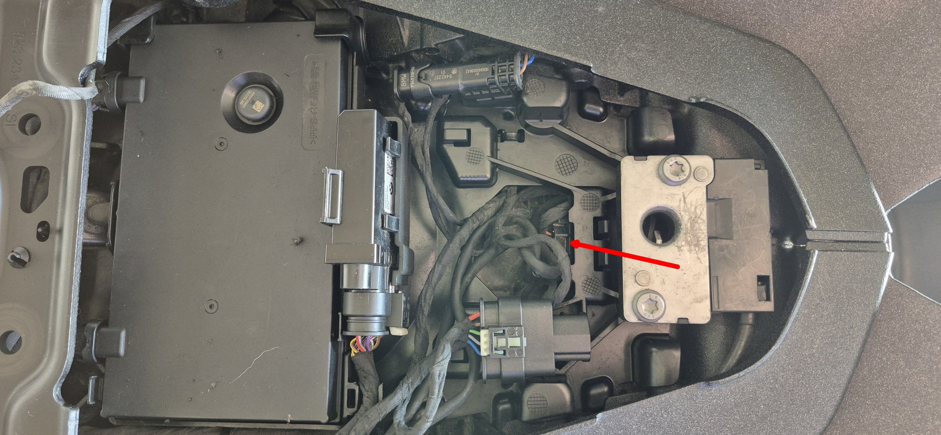

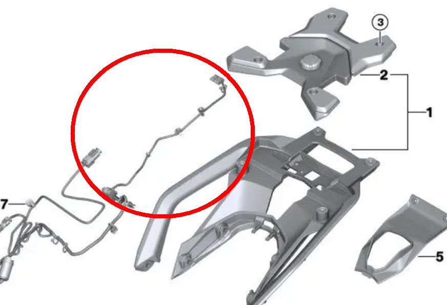

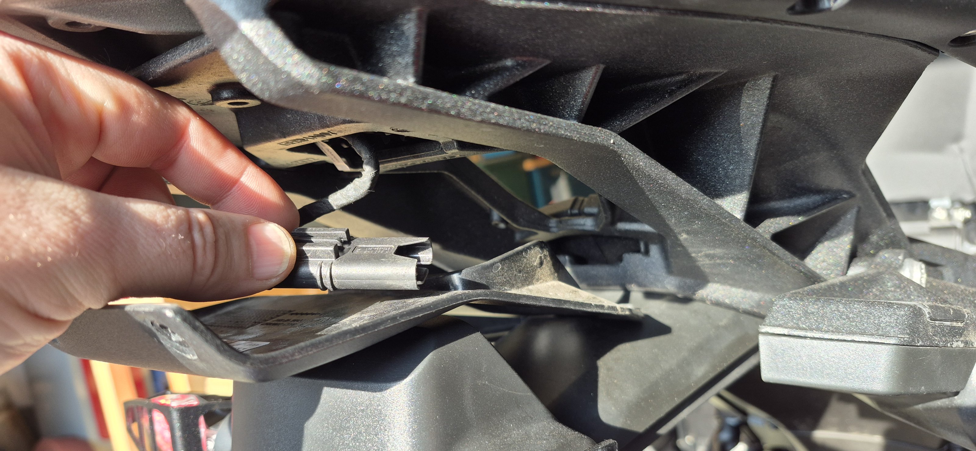

Heute habe ich festgestellt, das mein TopCase Träger nachgerüstet wurde OHNE elektrischen Satz wohl.
Beim Aufsetzen des TopCases ist mir aufgefallen das kein LED Licht brannte! :eekek:
Nach kleiner Fehlersuche hab ich wohl das Problem gefunden ....
Das Kabel hat ja gar kein Gegenstück.
Nun meine Frage :
Ist das hier der Stecker wo die Verlängerung vom dem obrigen Stecker ran muss ?
Wenn ja, benötige ich wohl noch diesen Teil vom Kabelbaum.
Wenn ja gibt es diesen Teil auch einzeln 🤔
VG Arni

Ist ja nur einer der 3 Sätze, also 120.
Aber wenn der Händler das beim Nachrüsten vergessen hat, ist das ja evtl eher dessen Problem bzw schon bezahlt

Hallo
Nach kleiner Fehlersuche hab ich wohl das Problem gefunden ....Anhang anzeigen 755201
Nun meine Frage :
VG Arni
Hallo Arni, schau mal hier in diesem Video...so ab Minute 6:00 vielleicht hilft dir das weiter.
Zwecks Kabel suche.

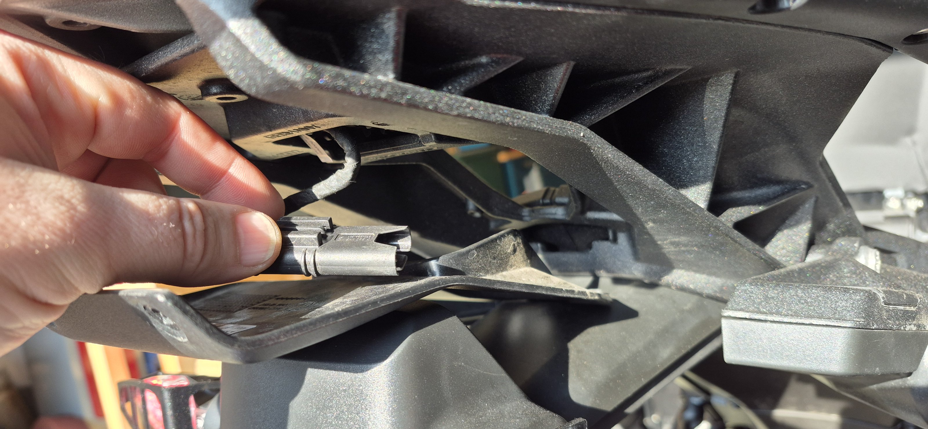

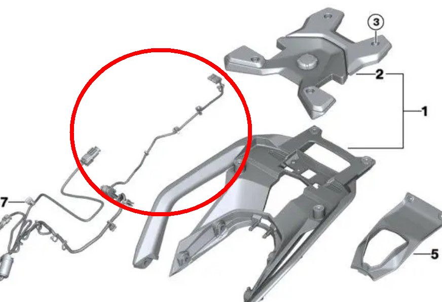

So, kleines Update zu meinem Problem.
Gestern habe ich den Kabelbaum "77535A86319 Satz Elektrik Koffer/Topcase " eingebaut :victory: .
Es ist ein wenig aufwendig :crying: , weil alle Kofferhalter und der hintere Teil der GS auseinander gebaut werden müssen um die Kabel ordentlich zu verlegen.
Nach der Fertigstellung habe ich auch Licht und Spannung an der USB Buche :yeahh:leider muss jetzt noch das TopCase im System der GS codiert werden :brille: weil die ZV an dem TC noch nicht funktioniert.
Also wer umbaut muss auch das Codieren berücksichtigen !!
VG Arni

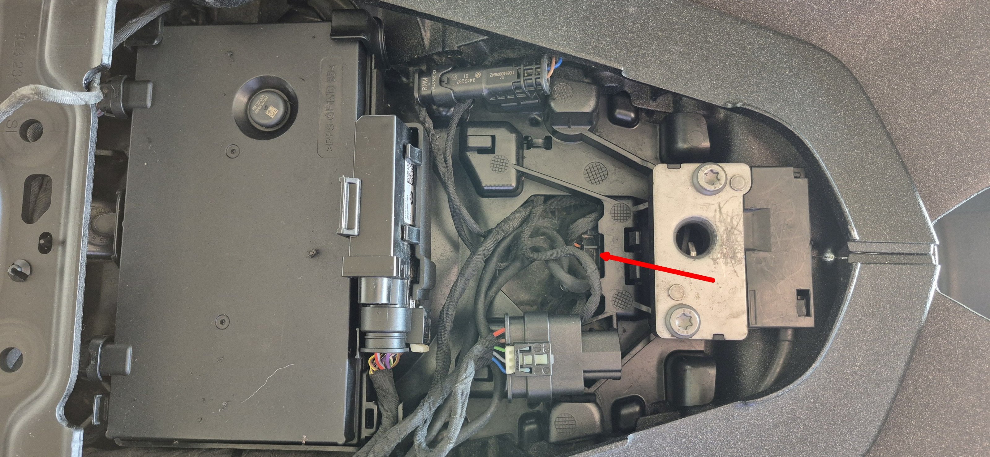

Hallo
Könntest du mir sagen, was beim Umbau alles ausgebaut werden muss. Ich möchte das nämlich auch mache.
lg Gerhard
Hallo
Du musst die beiden seitlichen Kofferträger und den hinteren Teil unterhalb des TopCase Trägers lösen / öffnen um die Kabel gescheit und mit Kabelbindern wieder ordentlich zu befestigen.
dann einfach von hinten beginnend die Kabelbinder öffnen, altes Kabel raus und neues rein.
Ein Steuergerät unter der vorderen Sitzbank wie auch die Batterie musste ich ausbauen um an den Anfang vom Kabelbaum zu gelangen.

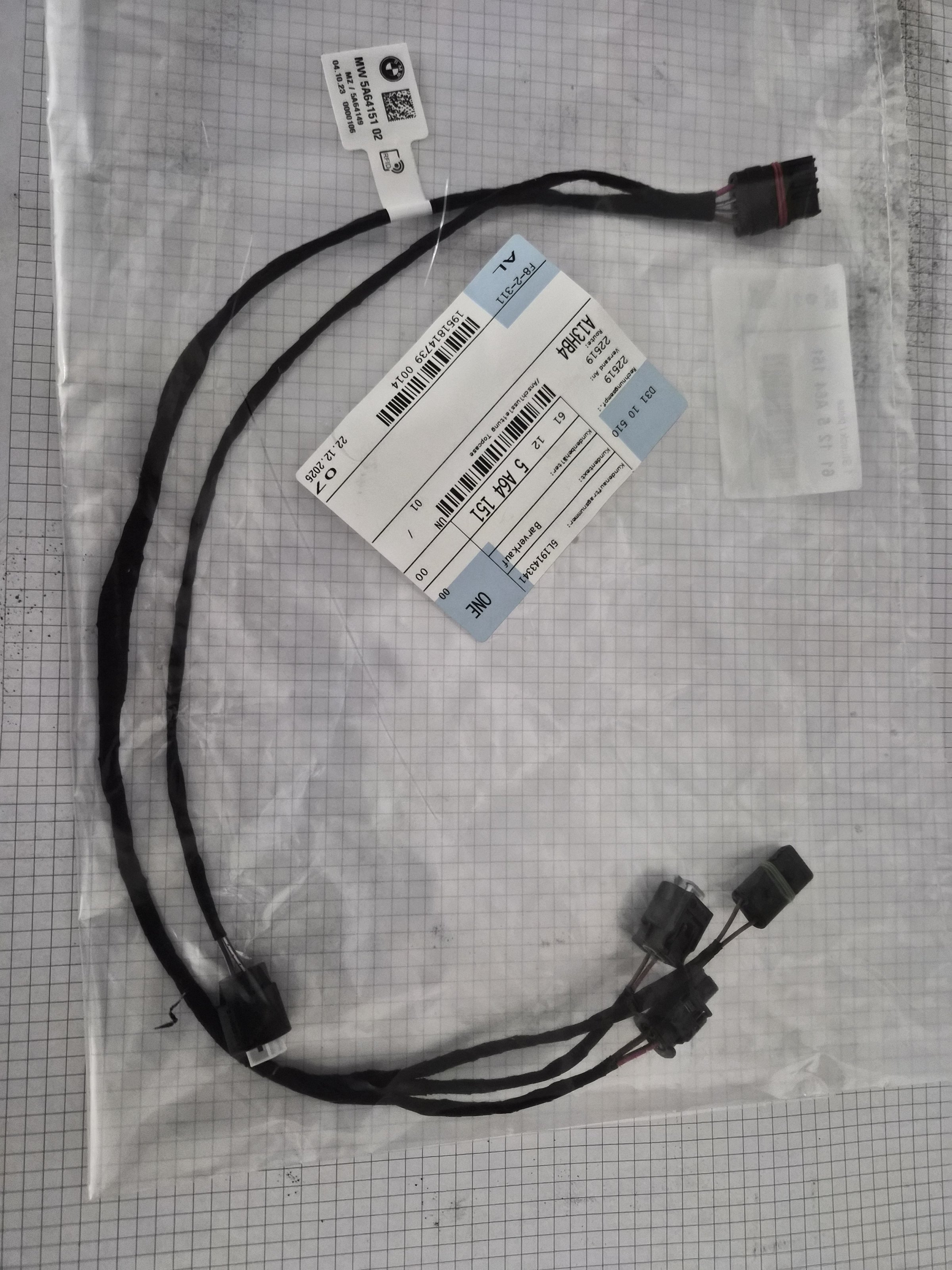

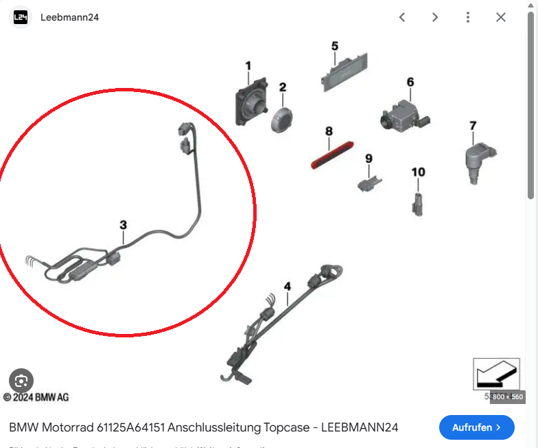

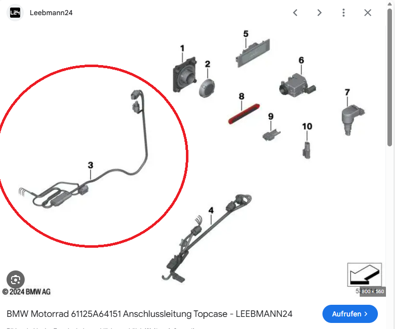

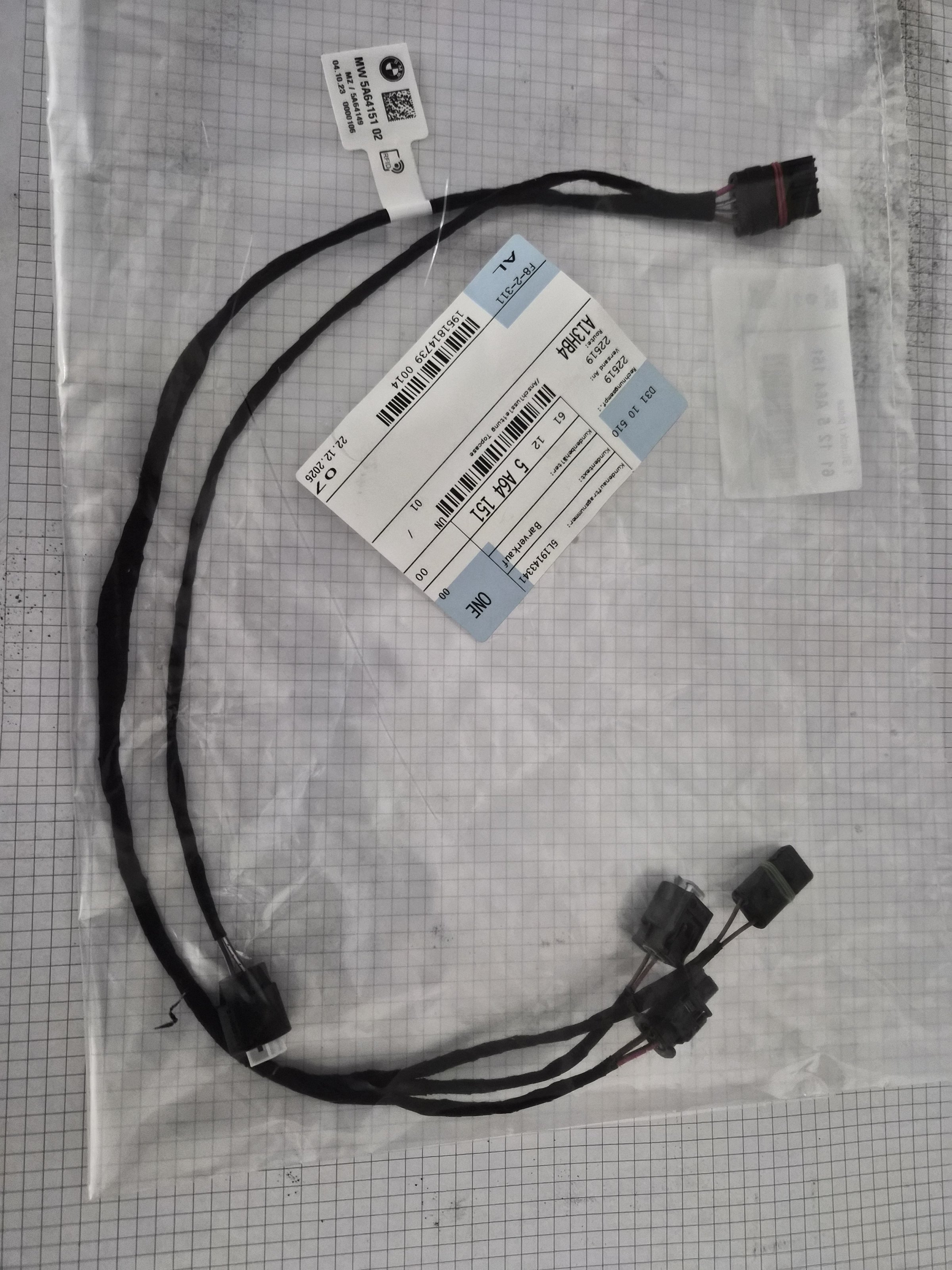

Hallo Arni,
ich stehe aktuell vor dem gleichen Problem, war bei meinem Händler ohne vorher diesen Beitrag gelesen zu haben, der Händler hat mir aber ein anderes Kabel mit der Nummer: 61 12 5 A64 151 bestellt, von diesen Kabel konnte ich hier aber noch gar nichts lesen. Möchte das Kabel jetzt zwecks evtl. Umtausch aber auch nicht aus der Verpackung nehmen nur um dann festzustellen das es doch nicht passt. Das Kabel hat insgesamt 5 Anschlüsse siehe Bild, vielleicht kannst du dich ja noch erinnern wie dein Kabel ausgesehen hat?
Das Kabel welches du verwendest hast, das passt definitiv? und damit funktioniert bei dir jetzt auch die Zentralverriegelung?
Gruß Robert
