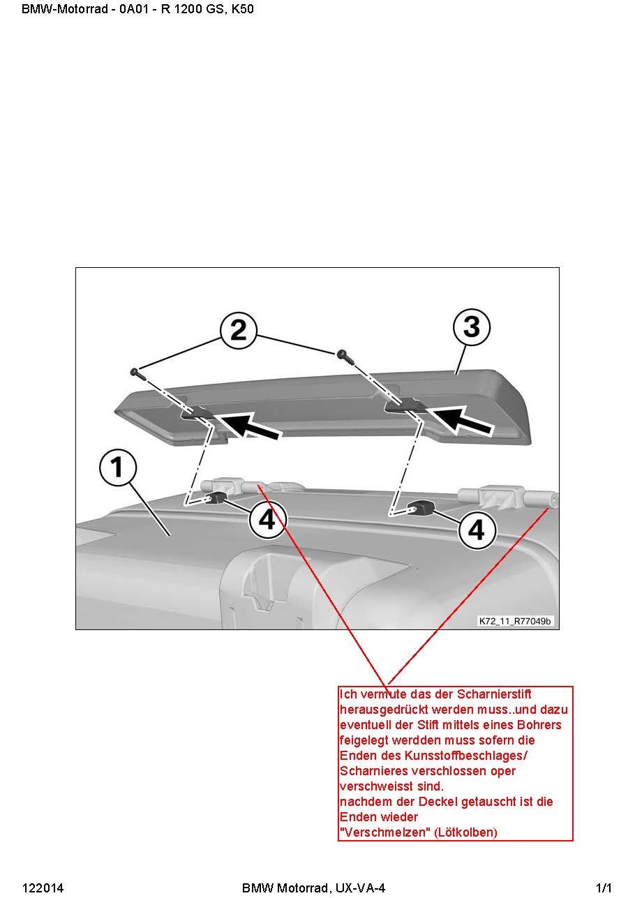

Hallo zusammen !
Ich komme gerade nicht an mein Variotopcase ran.
Daher kurz ein Frage - ist es sehr einfach den Deckel auszutauschen/ zu wechseln ? Ich frage aus folgendem Grund .
Ich könnte günstig einen weiteren Deckel bekommen, der leicht optisch beschädigt ist. An dem zweiten Deckel möchte ich Halterungen für Gurte befestigen.

Hallo Max,
danke dir. Ich habe auch schon diese Skizze angeschaut und konnte daraus auch nichts erkennen. Aber wenn der
Händler den Deckel anbietet, dann müßte er ihn ja auch irgendwie abbekommen haben. Hier im Forum hat doch schon
mal jemand seine Koffer foliert. Weißt du zufällig wer das war ?

Austauschbar sind die Deckel auf jeden Fall. Gibt's ja einzel als Ersatzteil. Das muss aber etwas Bastelarbeit sein. Plug&Play zum gelegentlichen Wechseln der Deckel scheint das nicht zu sein.

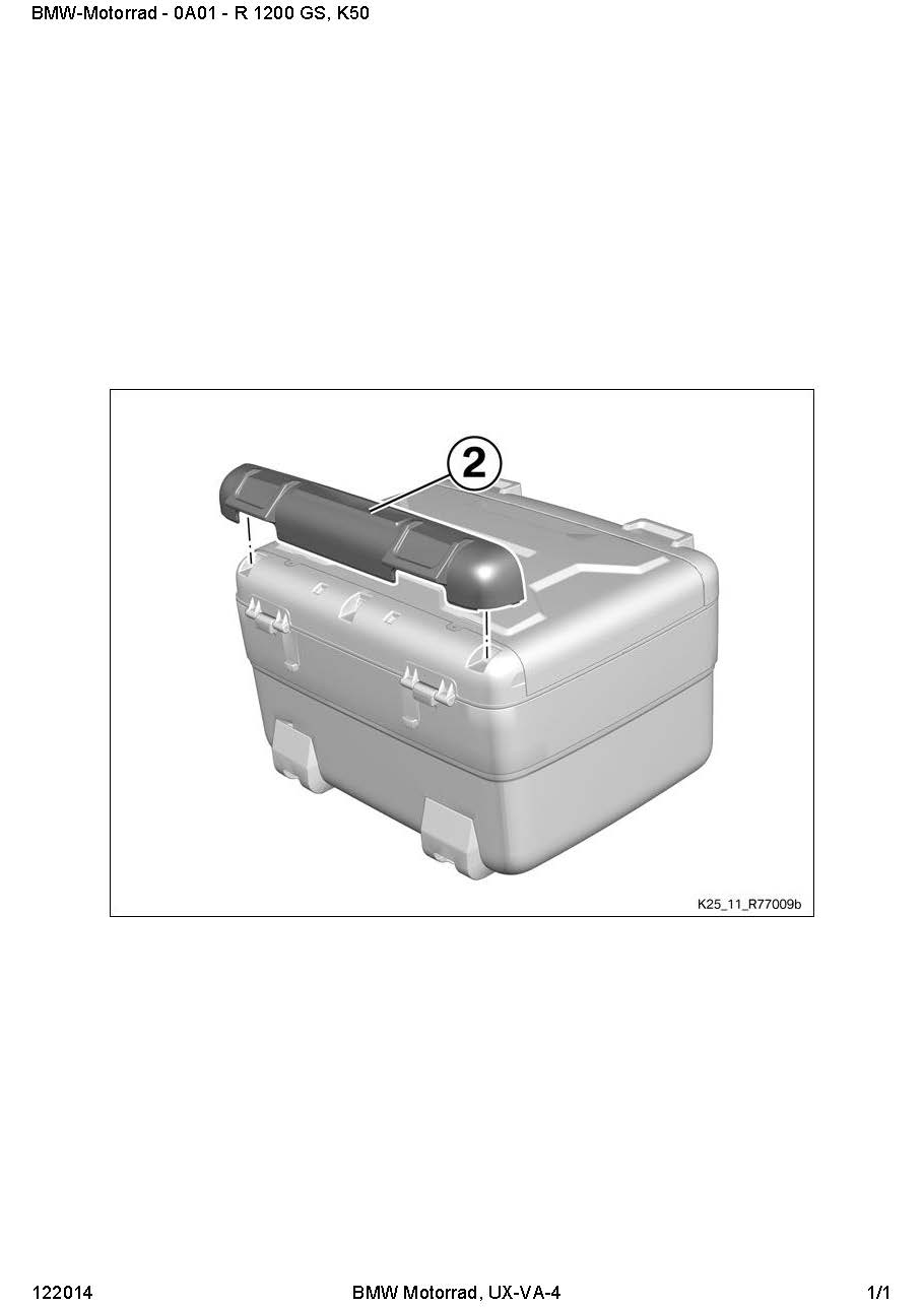

Hallo Susanne, habe mal auf der Wartungs- und Reparatur DVD nachgeschaut ..da steht genauestens erklärt wie man das Rückenpolster am TC anbaut....aber leider keine Hinweise wie der Deckel bzw. dessen Scharniere gelöst werden.
TC2.jpgTC.jpgVersuche mal über unseren Familien:) an Informationen zu kommen.

Habe erst vor einem Monat Deckel vom Seitenkoffer gewechselt. Du musst die geschlossene Seite vom Scharnier anbohren, dann kannst Du von da aus den Scharnierstift durchschlagen. Ist zum einmaligen wechseln gedacht. Wie oft du das Spiel dann wiederholen kannst ist mir nicht bekannt, da der Gelenkstift eine Art Kerpstift ist, wird er in dem Plastik-Scharnier nicht mehr richtig fest. Kannst es mit Heißkleber versuchen.

danke dir - dann wird es wohl nichts werden mit meinem Austauschdeckel oder ich lass mir anstelle des Gelenkstifts
eine andere Lösung einfallen, so dass ich den Deckel je nach bedarf wechseln kann. Mal schaun!
